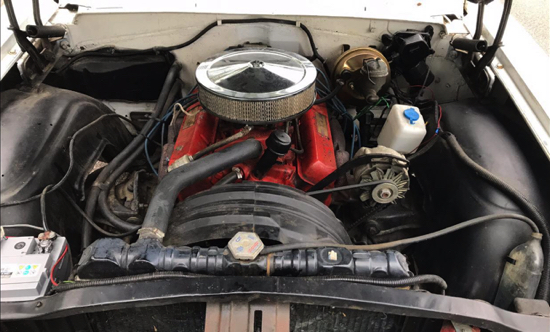

Hej! Tänkte lägga ut en tråd om min 63 SS med 327 och pg som jag införskaffade för några veckor sedan. OK skick med fin inredning vilket tilltalade mig.
Eldragningen är lite hejvilt och det finns en del del att förbättra och fixa på den. T.ex så sitter det raka rör som läcker som ett såll och hänger halvt löst, hastighetsmätaren funkar ej, lådan läcker en hel del olja och motorn verkar förlora olja den med

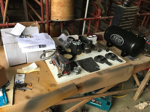

som sagt luftfjädringskit inhandlades
73047201_421281805198117_7077160154440925184_n.jpg [ 250.82 KiB | Visad 14693 gånger ]

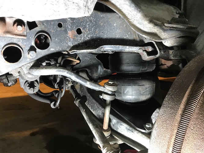

72992625_2516745405313252_7457536245019705344_n.jpg [ 61.82 KiB | Visad 14785 gånger ]
Fick dit alla bälgar, alla skruvar drogs åt och loctite användes till fästena, använde loctite 577 för att täta alla kopplingar, gängtejp är inte att rekommendera. Genomslagsgummina bak byte jag till ett par från biltema 61mm höga. Fram har jag kvar originalen.

Tog bort fädrarna och dämparna fram och ersatte med bälgarna.
74364993_2391896691125642_3177379855977152512_n.jpg [ 93.21 KiB | Visad 14710 gånger ]
74284263_525119834994754_1419648968077344768_n.jpg [ 122.05 KiB | Visad 14772 gånger ]
Det som återstår fram är att få dit dämparna fram. Ska klura ut vart de ska sitta. Om någon har gjort detta så skicka gärna bild på vart ni satte övre fästet för dämparen.

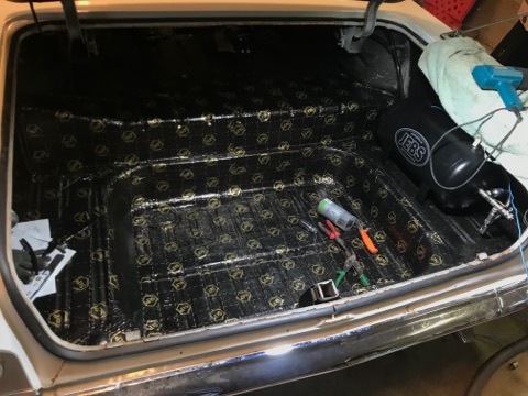

Skuffen var lite tråkig så jag stålborstade och strök på hammarlack, det var rätt otätt innan också, kittade massa skarver så nu ska det inte åka in massa vatten när man kör i regn. låg en mindre bassäng innan efter man kört i regn.. Ena locket i baljan fattades så jag knackade till en egen lite snabbt som jag satte dit och tätate.
På bilden syns även vart jag placerat tanken, kompressorn är bakom tanken. Passade på att sätta en snabbkoppling från tanken så man kan fylla på luft i däcken ifall behovet uppstår :)
72740850_1658842647586366_9150623863615258624_n.jpg [ 106.16 KiB | Visad 14790 gånger ]
73218667_982672398748042_3459183432045690880_n.jpg [ 85.72 KiB | Visad 14651 gånger ]
73046514_2106608109647608_5026821270742761472_n.jpg [ 110.29 KiB | Visad 14731 gånger ]
I bl.a skuffen ska jag dämpa ljud med dynamat som jag har, har börjat lite, samt så ska det inredas med lite mdf-paneler.
