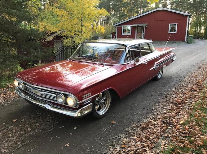

Hej!
Heelt ny här och helt ny inom usa-världen också. Tiden innan har till mestadels bestått av riktigt gamla Volkswagens :) Hoppas på att kunna få mycket hjälp och tips från er! Igår åkte jag ner till Falkenberg, 50 mil enkel för att kika denna 60a med en 283/pg-låda. Tycker helt klart att 60or är dom snyggaste! Sagt och gjort, slutade med att jag fick köra hem den, blev inte mycket sömn inatt innan man började jobbet. Upptäckte idag att det var tomt med olja i motorn.... var precis att jag fick oljetryck, det fyllde jag på direkt.
Ser allmänt ok ut. Finns ett par sprickor som indikerar på spackel. Hoppas inte det är för mycket dock. Tanken är att lacka om luckor och dörrar då det finns lite sprickor och rostbubblor här och var.
22523851_10211167983340126_1179060886_n.jpg [ 107.57 KiB | Visad 17042 gånger ]
Projekt tänker ni, jodå ett rullande projekt. Mest småpyssel och förbättringar.
Planer?
Första blir att ta tag i hjulinställning. Den kastar en del på vägen och är allmänt vinglig. Nu är det ju air-ride, men vill ha en ''cruise-höjd'' som är inställd.
Sen blir det elen, inga snygga eldragningar i denna. Inte helt säkra heller för den delen. Finns det bra elscheman någonstans att få tag i?
Air-ride systemet måste jag kolla över också. Sitter ett ''Airmaxx'' system i, inte hört någonting bra om det. Glappar lite så det är svårt att höja och sänka. Sen läcker det lite om ena bälgen, förhoppningsvis bara en koppling eller slang som behöver dras åt.
Sen blir det allmän finish, se till att allt funkar som det ska. Spakar, luckor, dörrar och mekanismer ska gå lätt och fint! Helljuset måste jag fixa till så man ser mer, var inte kul på vägen hem.
Skulle vilja få tag på ett set original dörrsidor. Är det någon som har så säg gärna till! Alternativt om det finns repro?
