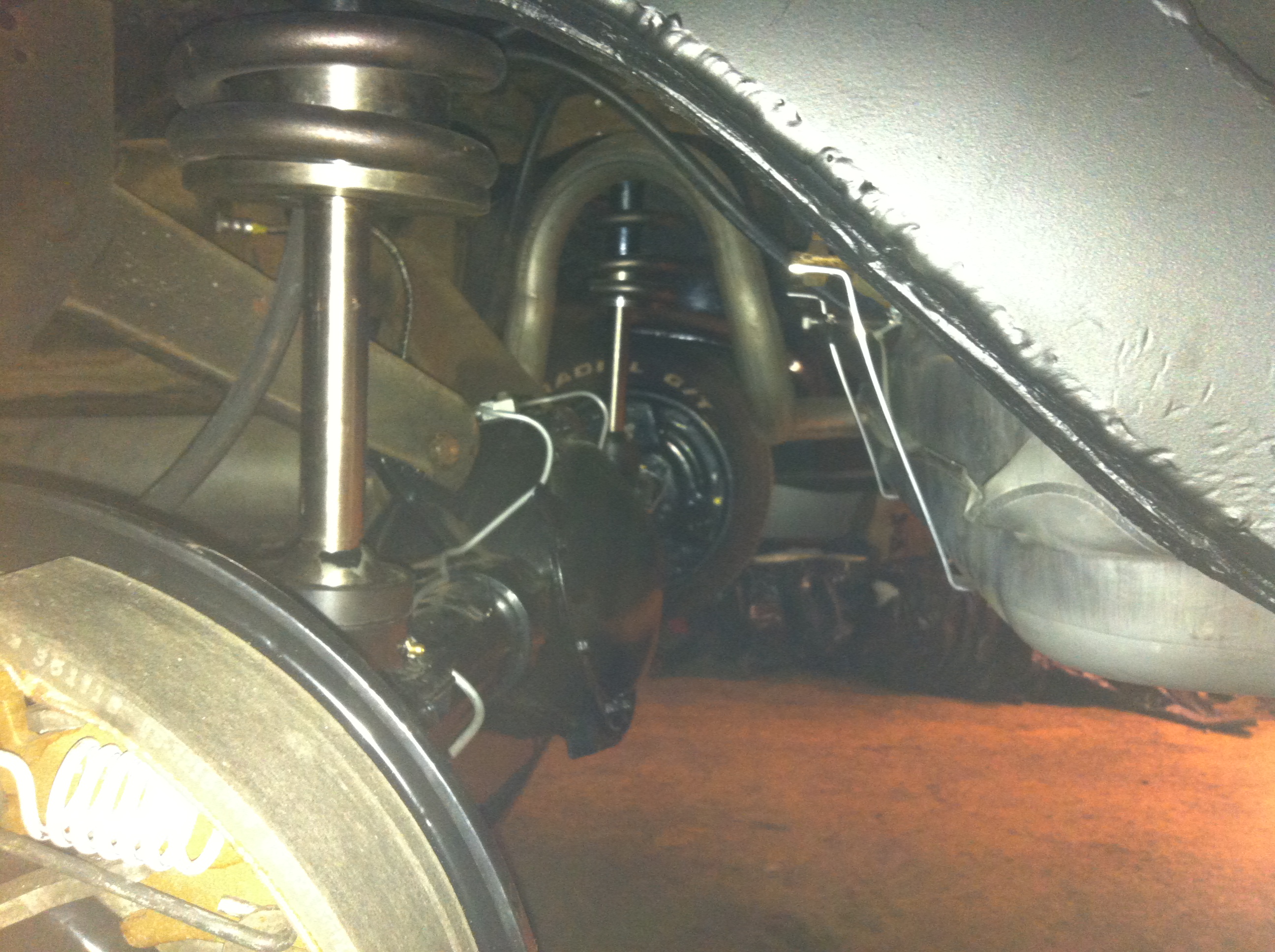

Lite småfix från igår, gömt strömkabeln lite genom att dra den igenom racket.
När racket är monterat i bakluckan så kommer kabeln gå under batterierna och upp till solenoiden.
Jorde lite Jordkabel ifrån dumpventilerna och skruvade fast en jordplint i racket.
Monterade på hydraulcylindrarna och fjädrarna på bakaxeln.
Bytte olja och filter också...
