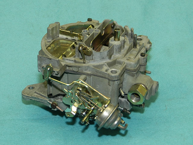

Jag renoverade min originalförgasare till nyskick. Jag tror det är det mest optimala vad gäller förbrukningen. När jag köpte bilen tog den 6 Liter / milen :o . Nu ligger den på ca 1,5
Filkommentar: Nyrenoverad

min ligger på 1,4 i genomsnitt, drog betydligt mer innan jag bytte och nästan mer olja än soppa innan motorrenovering :D

Aha jag har förvisso hört att Rochester Ska vara en av de bättre förgasarna. Typ så nära insprutning man kan komma var det någon som sa. Var det svårt att renovera? Min drar ca 1.5 men när man ska gasa iväg typ upp för en kant så vill den doppa och dö. Sen när man kolla på den när den är igång så bubblar det lite här och där...
/Kjella

Jag lämnade in den till www.carbguy.com & det tog typ ett dygn så var den klar. 4000:- kostade det. Iofs är den inte ytbehandlad men den går bra.

Aha var den justerad och klar då så det bara var och skruva dit?

Ja, efter orginal, men luftskruvarna fick jag justera själv.
