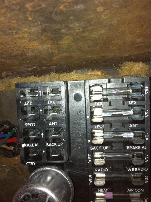

Japp, har försökt hitta ett komplett schema till stickkontakterna men hittar inte någonstans, så är det nån som har nån aning eller vet hur det är kopplat på era bilar.
Jag får ju inte lamporna o lysa fram eller bak så nånstans måste jag ha missat nått :roll:

Tips till alla på detta forum.skaffa en verkstadshandbok den är ovärdelig.Den ger svar på det mesta.

Jag har : passenger car shop manual 1958. Passenger car shop manual supplement 1959-60. Assembly manual 1959. Tyvärr hittar jag inte svaren i nån av dessa böcker. Eller så är jag för korkad :lol: för o fatta. Men jag skulle gärna köpa mer böcker, något bra tips man kan köpa från? Mvh micke

Dessa vet jag LPS :klockan orangekabel längst ner samma sida(högra) oxåklockan men grå kabel. Brak al: svartkabel till brakealarm switch. Back up: ljusgrön till under ratten på styrstången(där ska va 2 stift men jag har bara 1? Ialf vidare sen till backup lamp bak. Så det jag inte hittar nånstans är ACC, Spot, CISY och Ant. Jag har bränt rätt många kretsar i skallen nu!
