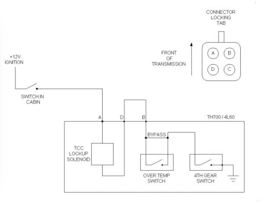

Hur ska man koppla kick upen? Något av detta??
received_10152796501171961.jpeg [ 17.28 KiB | Visad 7438 gånger ]
Screenshot_2015-04-01-13-47-56~2.jpg [ 55.17 KiB | Visad 7469 gånger ]

Den övre brukar jag använda men.... Då MÅSTE föraren av bilen veta om att lockup'en använder man BARA PÅ MOTORVÄGEN!!! All övrig körning under 70 Km/H är lockup'en avstängd annars lådhaveri! Ett säkerhetsknep är att sätta relä'n emellan, ett som självhåller med strömbrytaren samt ett som är kopplad via bromsljuset och bryter upp det självhållande relät när man bromsar!!!

Jag pratade med en i helgen som sa att han bara skruvat bort en skruv och dit med en oljetrycksgivare, för att styra lock upen.
Kändes som en rätt bra grej?
Någon mer som har så?

Verkar enkelt om det går att använda ett tryckuttag, men räcker det med att det bara uppstår ett över atmosfärstryck eller finns det något arbetstryck att gå på?
 Inläggsrubrik: Re: koppla in 700 växellåda
InläggPostat: 06 apr 2015, 21:58
Inlägg: 214
Vet inte vilket servotryck det är i en 700, men det kan väl knappast vara mycket.
Kollade lite och 70-80 psi typ (ca 5 bar)
Någon som vet var man köper en slutande oljetrycksgivare?
Hot rod heaven verkar bara ha en-poliga.
Här är en video som visar:
https://m.youtube.com/watch?v=lFiKswiTMJU

Jag jobbar med kyla... På en kylmaskin med kompressor kan man ha en lågtrycksvakt som är ställbar ifrån -0,5 bar till 7 bar har oftast 1/4" flareanslutning så det är lätt att koppla med ett koppar-rör,dom är både NO/NC
