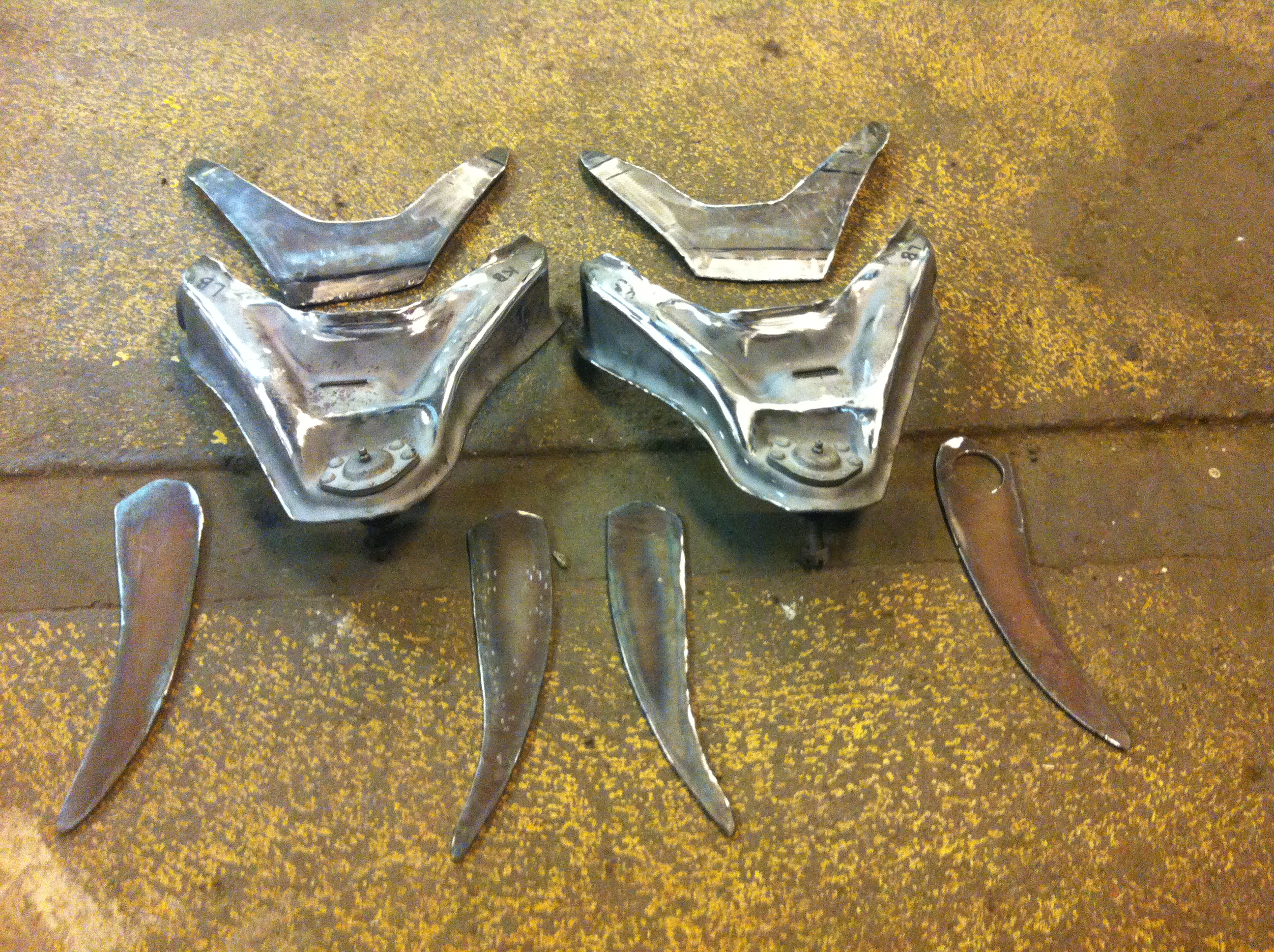

Hämtat lite utskuren metall hos smeden, förstärknings-delar till dom övre bärarmarna.
Efter lite bändande och bankande. 5mm tjockt stål.

Övre bärarmarna redo att kapas och förlängas.
Farsan lär mig att svetsa, bilden är väl runt en månad gammal och nu är jag självgående med svetsandet.
Riktigt kul och framförallt skönt att kunna göra allt själv.
Bestämde mig för att förlänga bärarmarna 15mm.

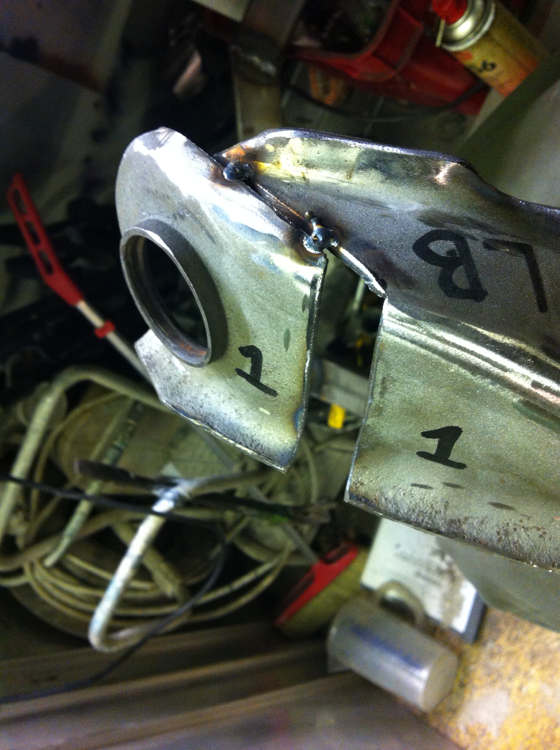

Sido-plattorna påsvetsade på bärarmarna, mina egna första svetsar... :? :mrgreen:
Tänkte att övning ger färdighet och fortsatte trots att dom första såg ut som skit.
Övre förstärkningsplattorna påsvetsade.

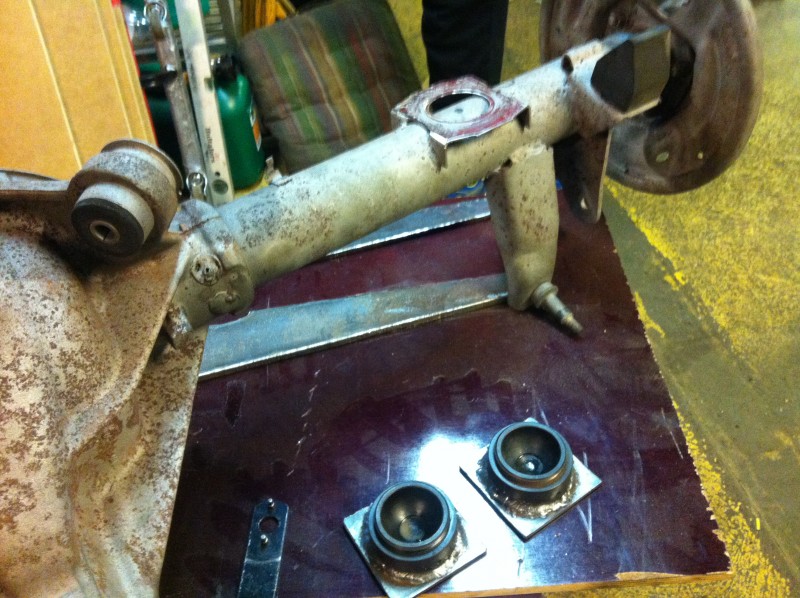

Svetsade på kulleds-kopparna till hydraulcylindrarna på en 5mm stålplatta.
Bort med dom gamla fjäder-fästena på bakaxeln.
Kopparna påsvetsade på bakaxeln.
Svetsarna börjar arta sig något...

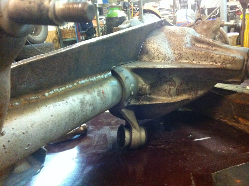

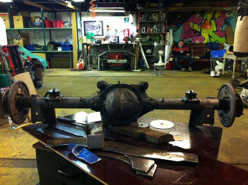

Började med förstärkning utav bakaxeln.
10MM tjockt stål, ska mycket till om det böjs på höjden...
Fläkten fick stå för kylningen mellan svetsarna.
Inget svetsande i gjutjärnsklumpen.
Bakaxeln klar, nästa steg är att lämna in alla grejer på pulverlack och börja svetsa på förstärkningarna på ramen.
