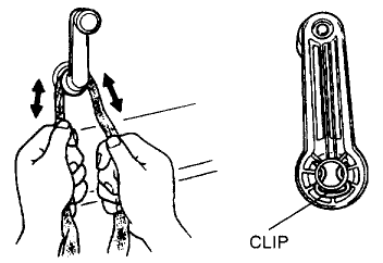

Det sitter ett litet fjäderclips på insidan som håller fast det. Om du drar ut veven samtidigt som du trycker in "väggen" så bör du se det. Använd sen en lång smal plattmejsel och bänd bort det. Fast sen ska du ha tillbaka det igen. hehehe ;)

Så här ser det ut på insidan. Jag har aldrig testat att ta bort clipset som bilden visar men det kanske fungerar.Pröva o se.Brukar ta bort clipset med en liten skruvmejsel o trycka på den öppna delen på clipset, en sida i taget. Ta det försiktigt så att du inte trycker mejsen igenom klädsen på dörrsidan. Clipset vill gärna sprätta iväg och om du har ett normalt garage golv så kan du glömma att hitta clipset igen. När du sen ska montera tillbaka veven så sätter du tillbaka clipset som bilden visar o trycker fast veven.... Klart....Glöm inte fjädern eller plastskyddet mellan vev o dörrsidan.

biltema säljer fönstervevstång för det ändamålet som funkar perfekt, e ju samma clips som opel
