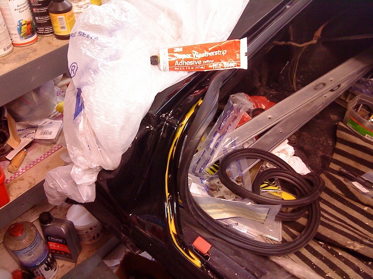

I Kväll har jag monterat skufflisten & limmat den med mitt efterlängtade 3M lim
sitter riktigt bra med detta lim så det rekomenderas vid montering av lister..
Detta lim var dock riktigt hälsoskadligt å säljs normalt inte i här sverige då vissa kemikalier i limmet är förbjudna pga de är så giftiga.. men bra var det..

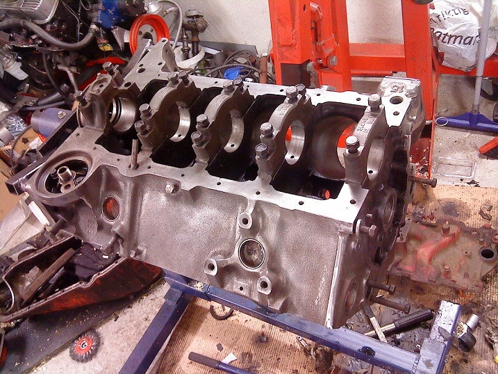

Sedan så slipade jag rent motorblocket.
Så det ska målas i morgon, jag köpte 2komponents färg av lackarn, Han bröt fram den så kallade chevy orange..

vart fick du tag på det limmet da? hade behövt något riktigt bra nu när jag ska sätta dit alla nya gummilister.
//Tommy
