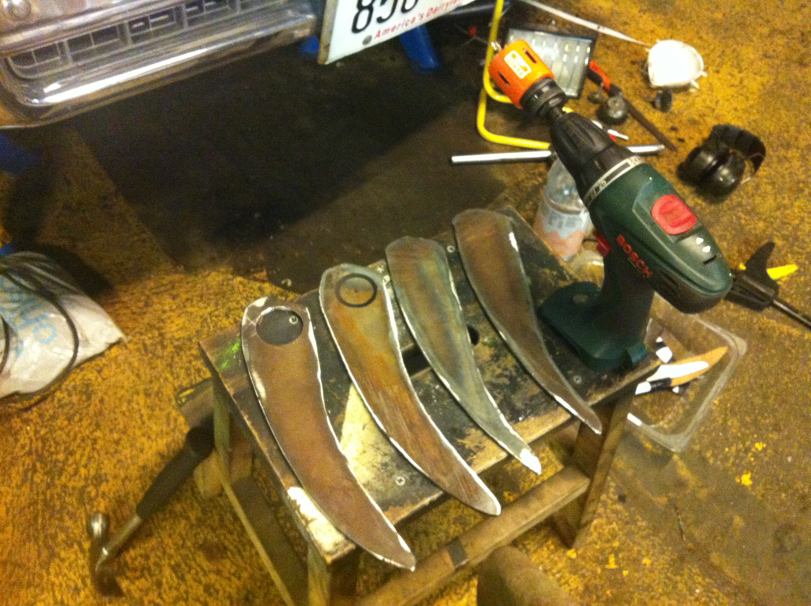

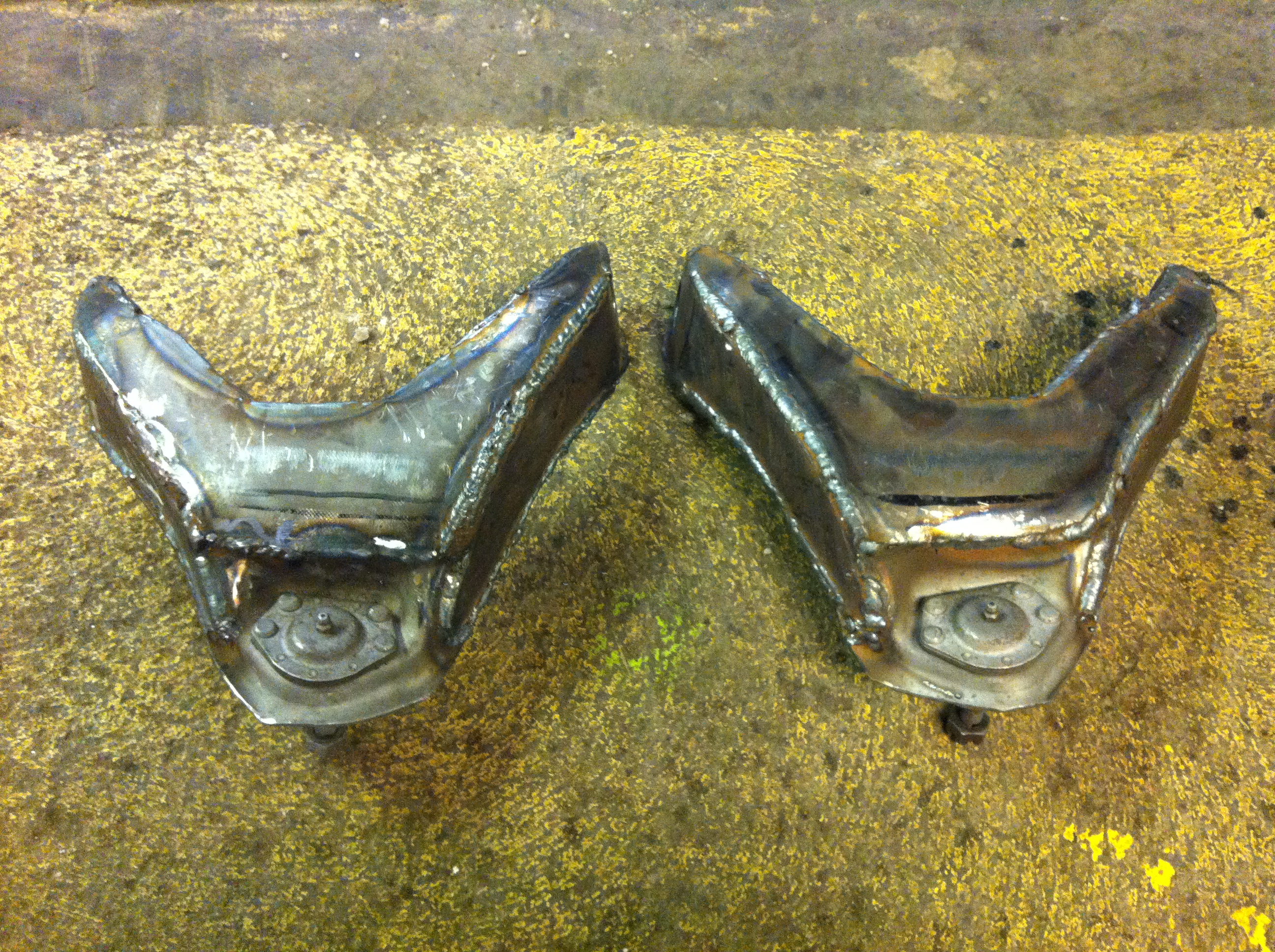

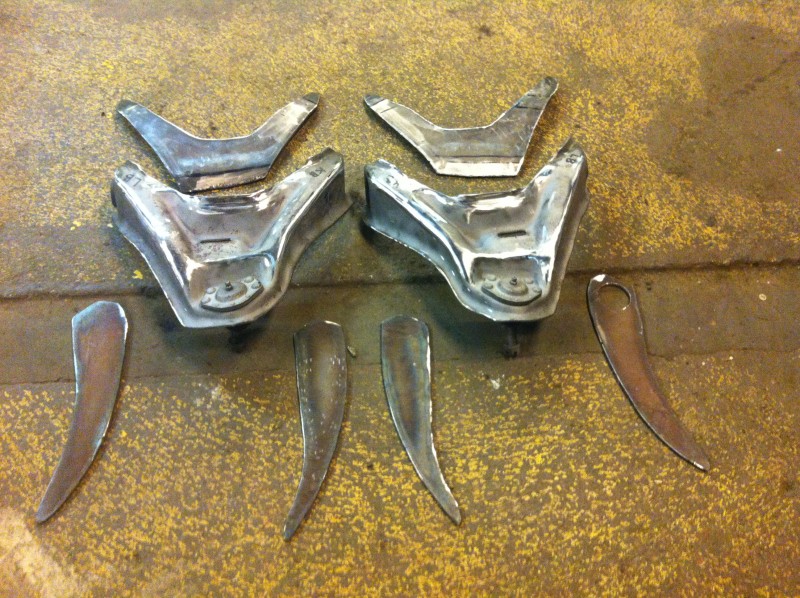

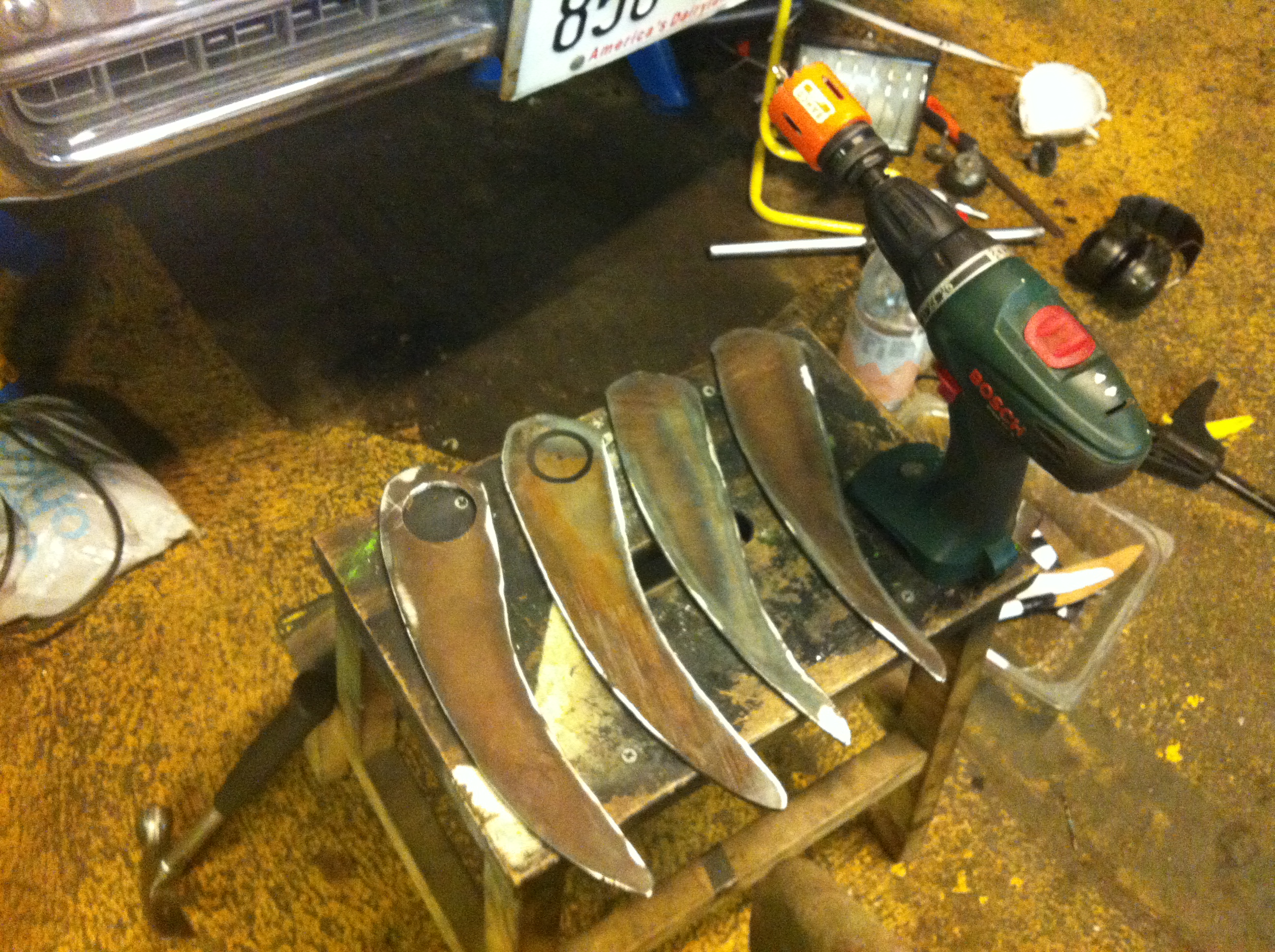

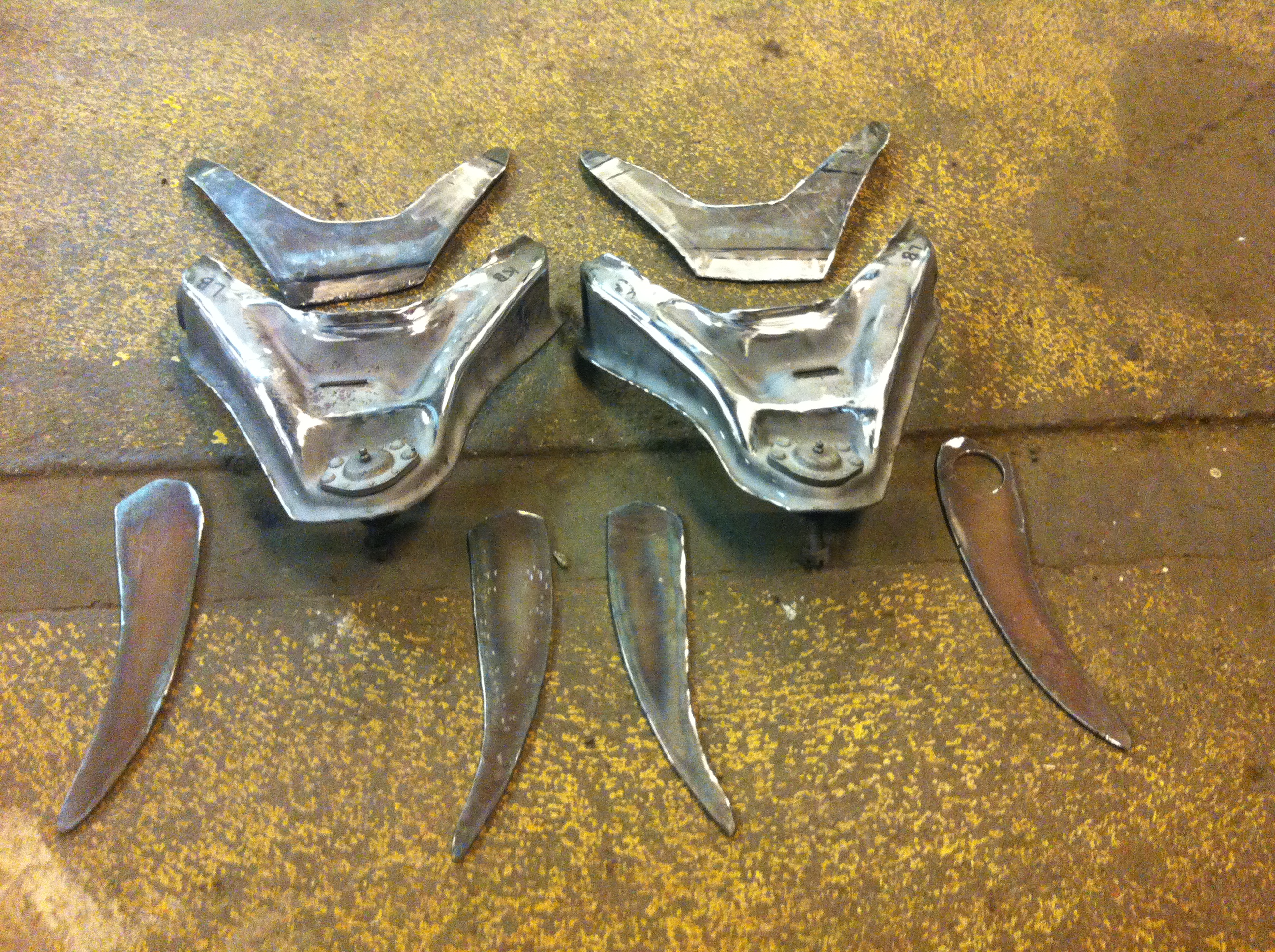

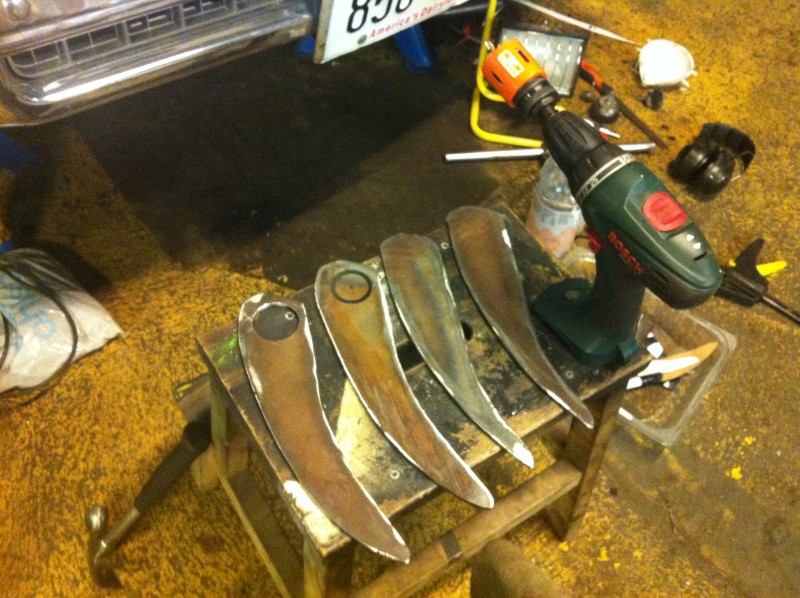

Hämtat lite utskuren metall hos smeden, förstärknings-delar till dom övre bärarmarna.
Efter lite bändande och bankande. 5mm tjockt stål.
Allt borrande fick min gamla bosch att krokna...Ny borrmaskin har inhandlats.
Ingen bild på den dock. :?

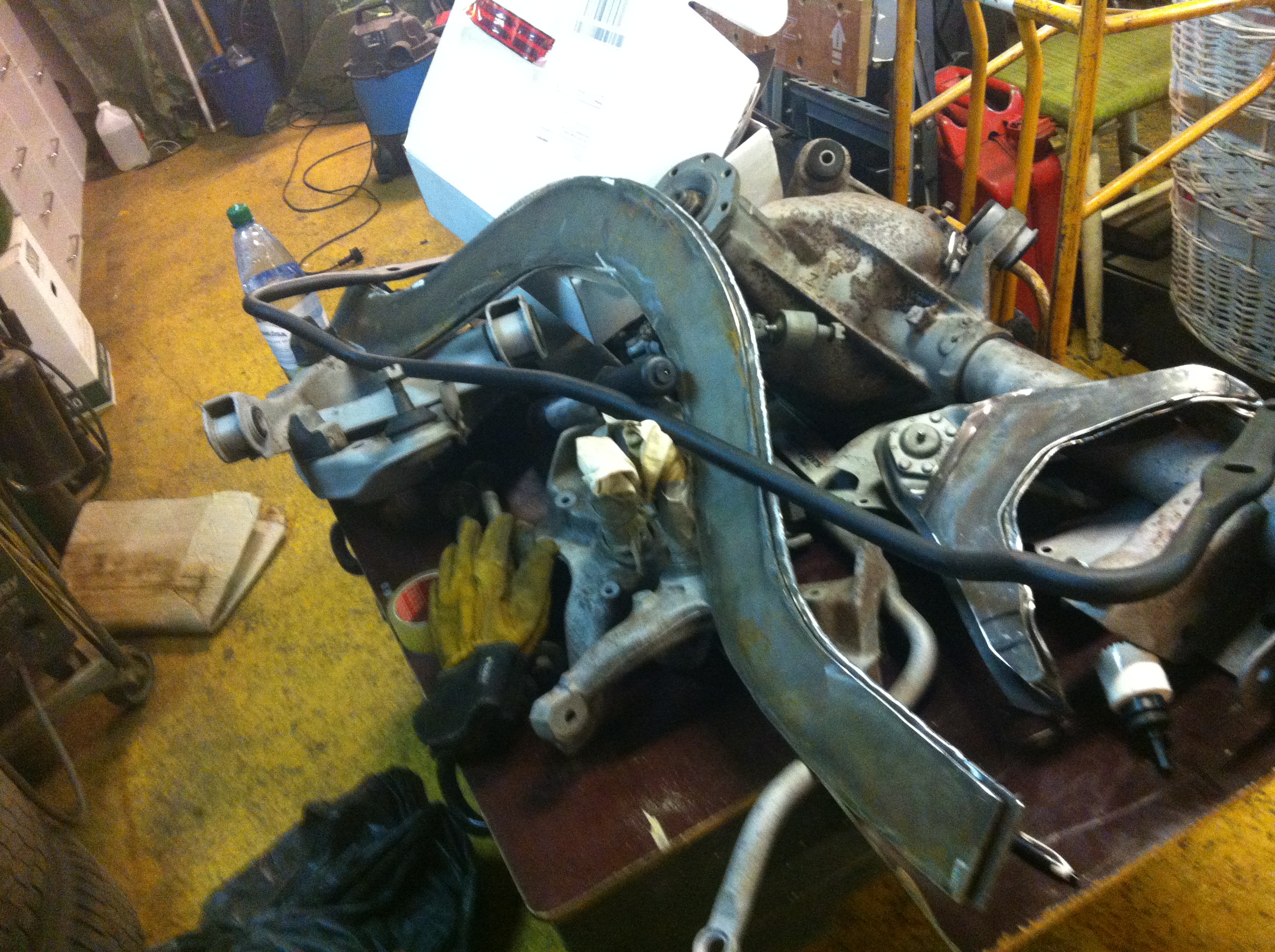

Lite random Caprice-skrot som väntar på behandling.

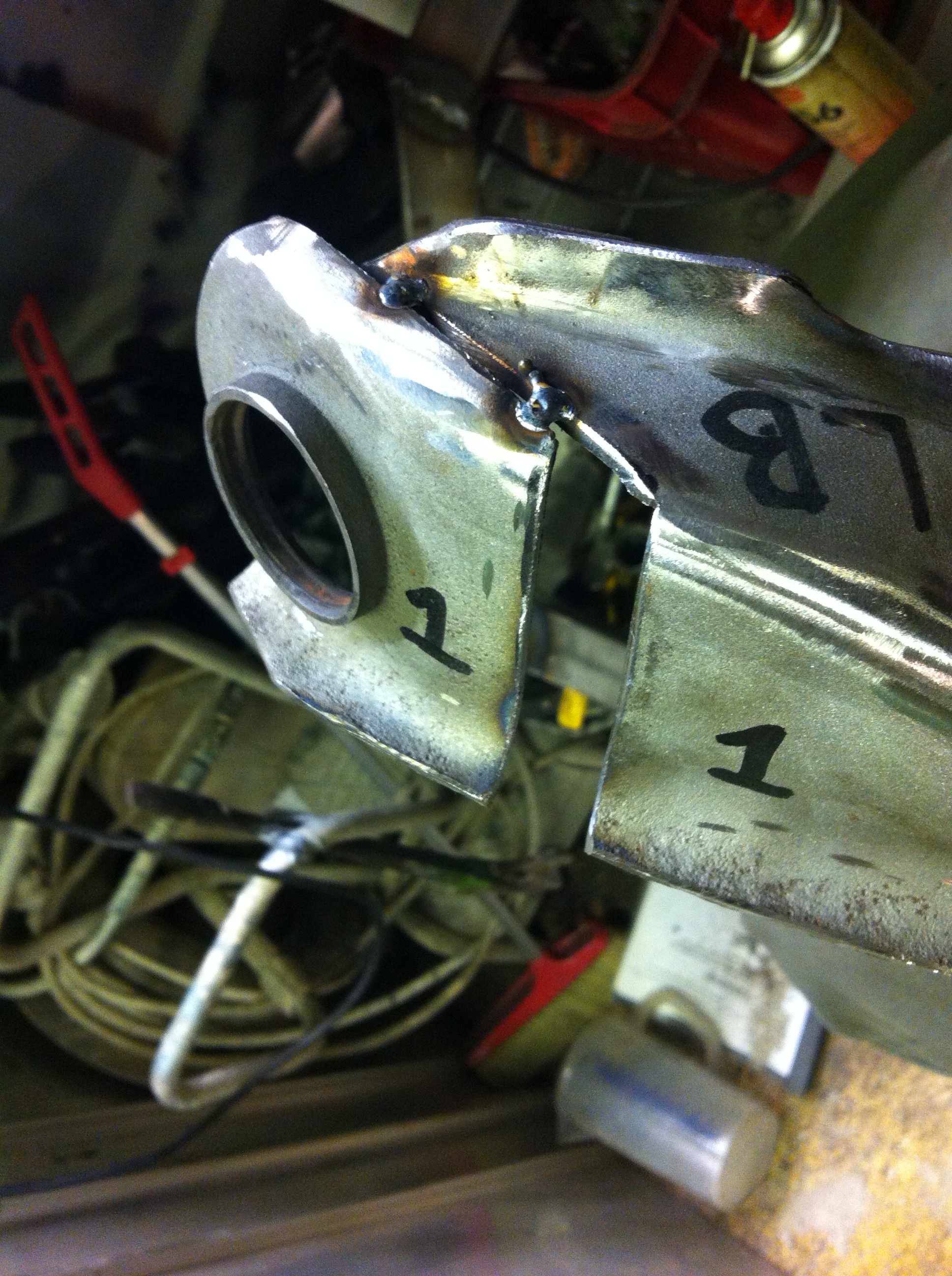

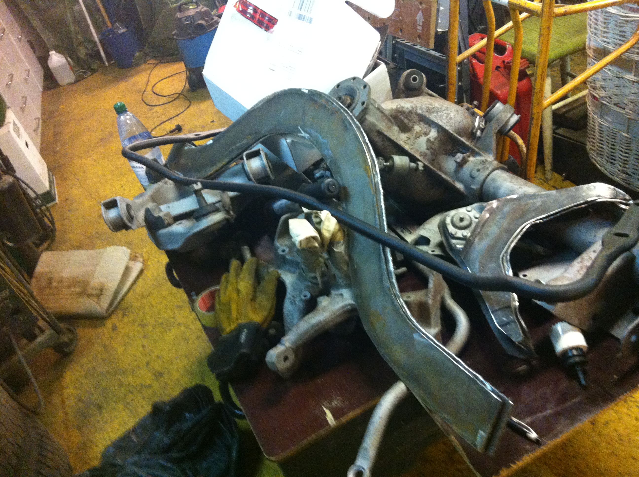

InläggPostat: 04 sep 2014, 18:20

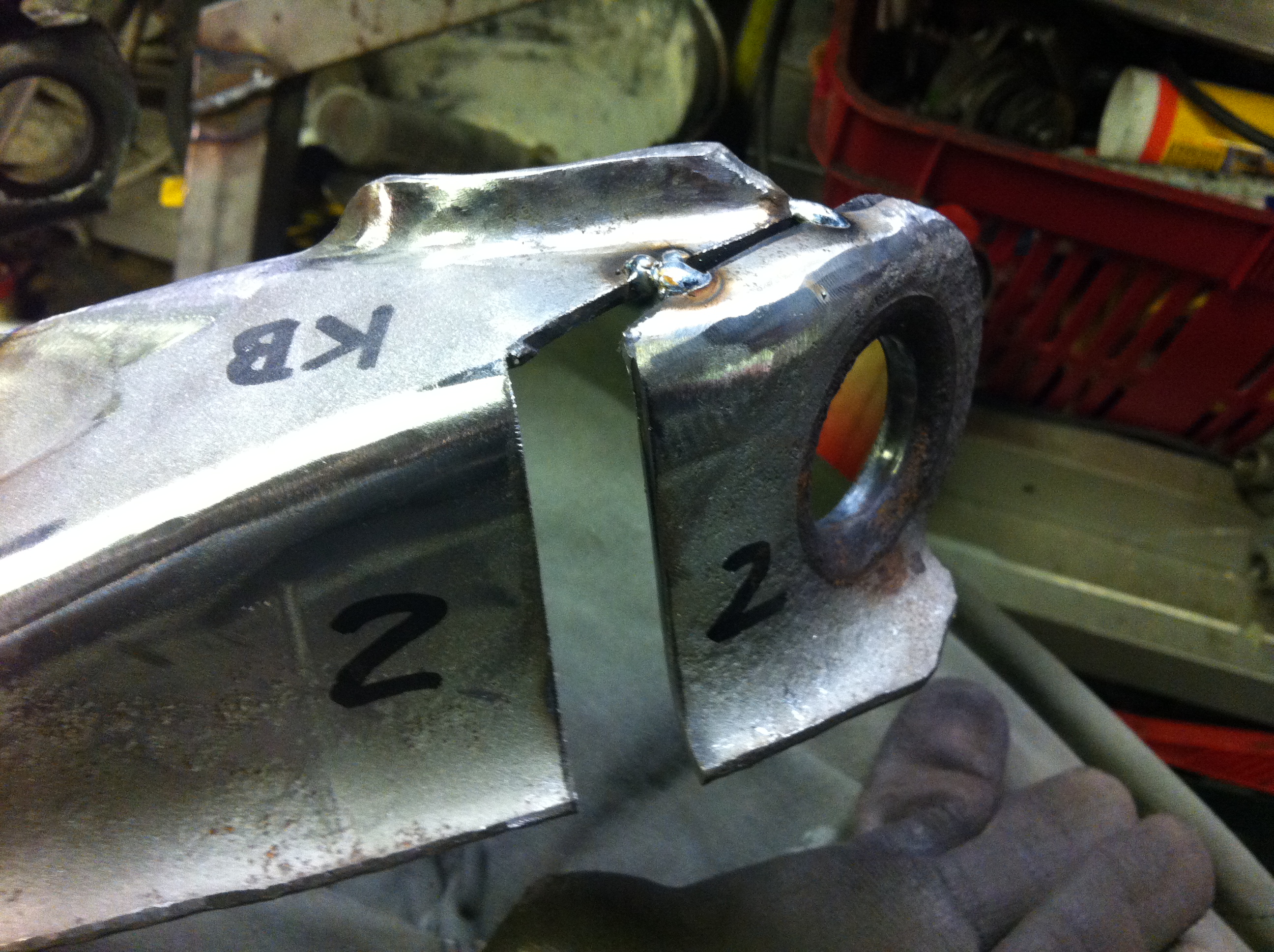

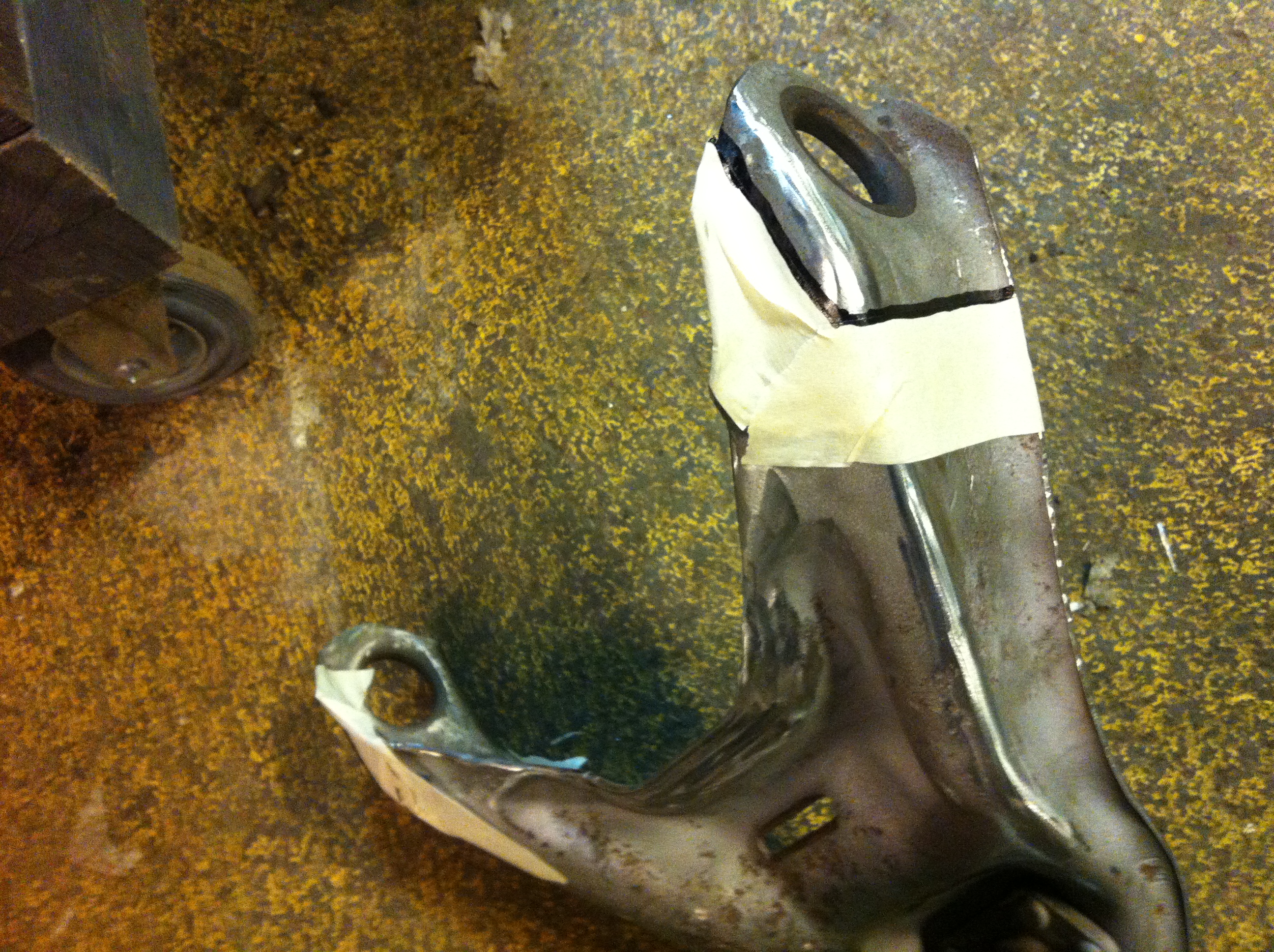

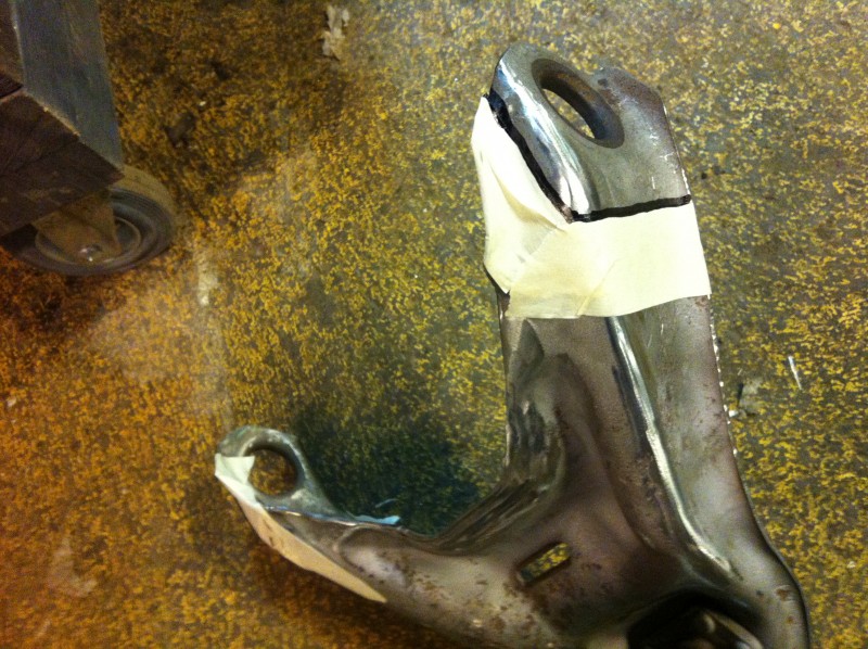

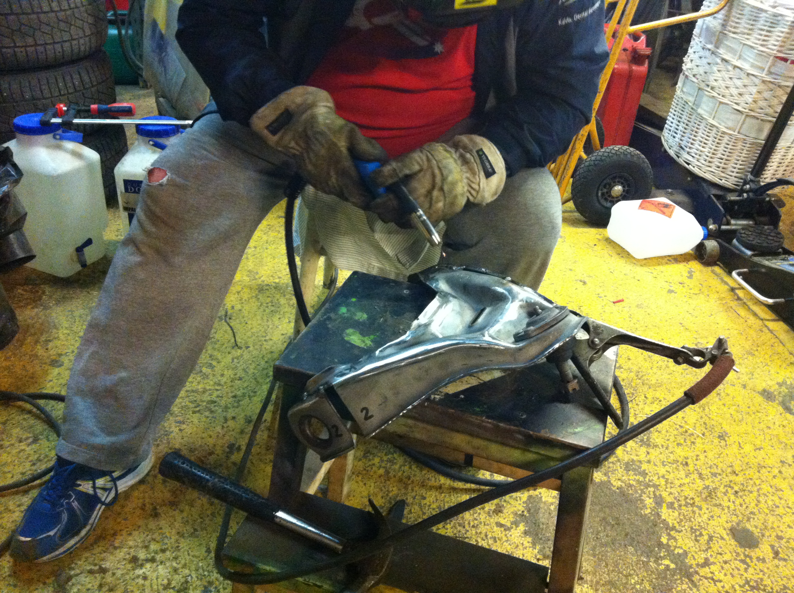

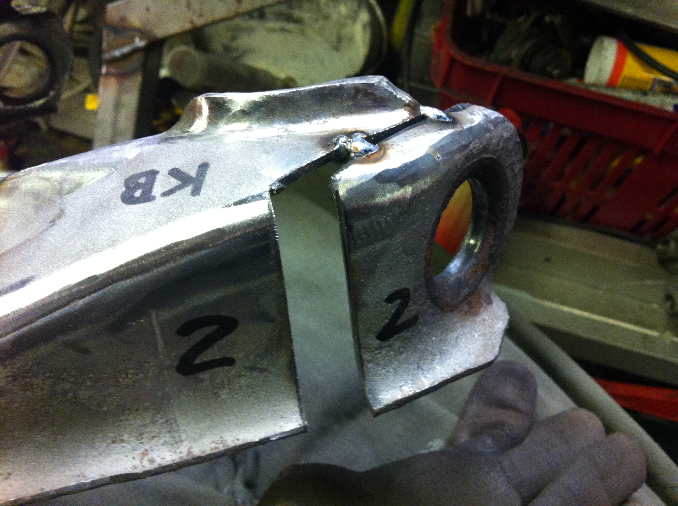

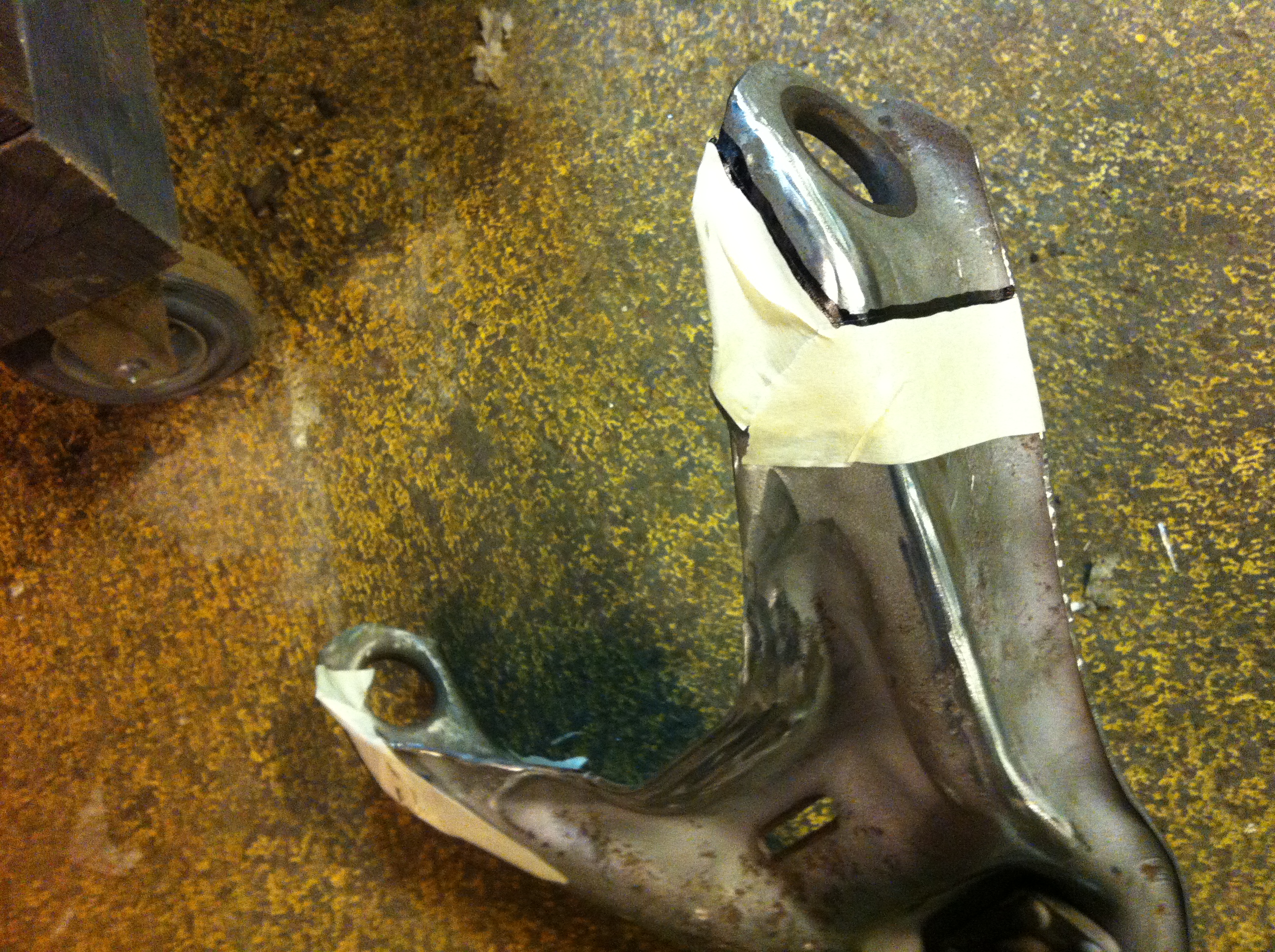

Övre bärarmarna redo att kapas och förlängas.

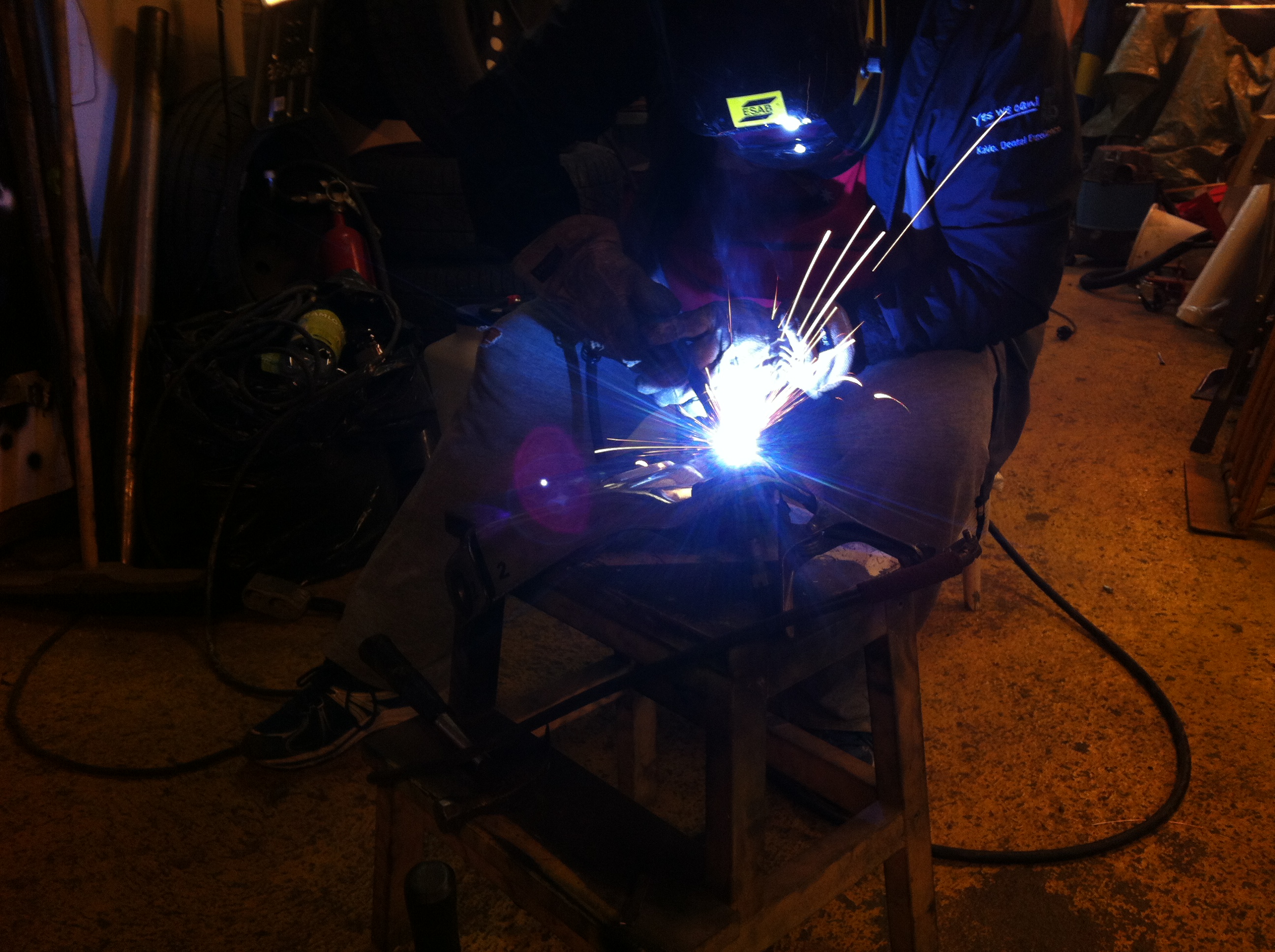

Farsan lär mig att svetsa, bilden är väl runt en månad gammal och nu är jag självgående med svetsandet.
Riktigt kul och framförallt skönt att kunna göra allt själv.
Bestämde mig för att förlänga bärarmarna 15mm.

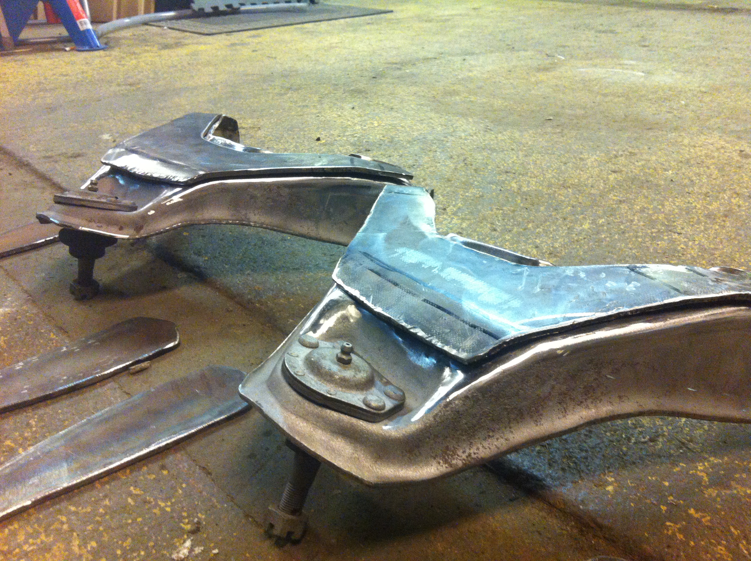

InläggPostat: 04 sep 2014, 18:25

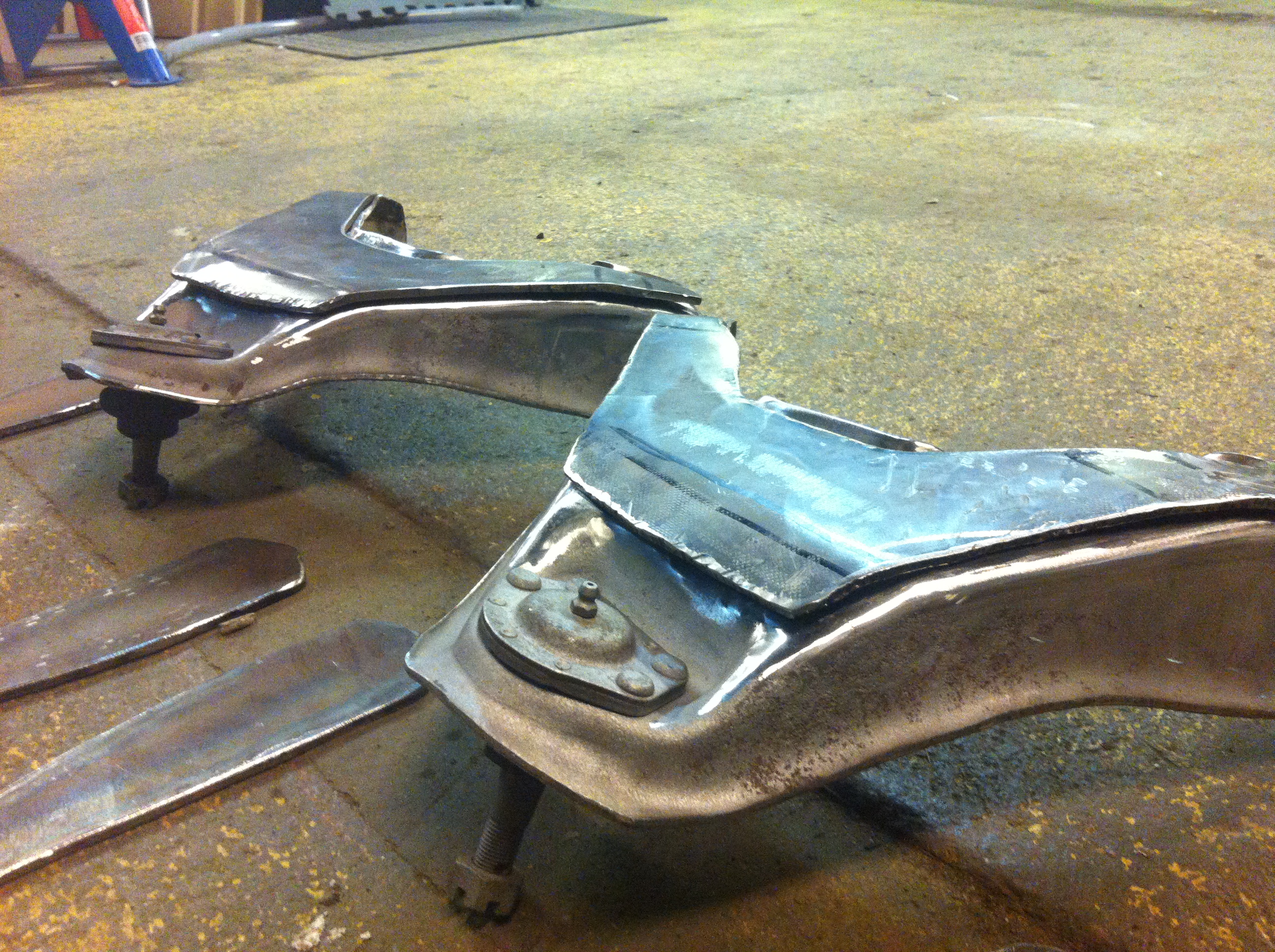

Lite fler bilder på bärarmarna...

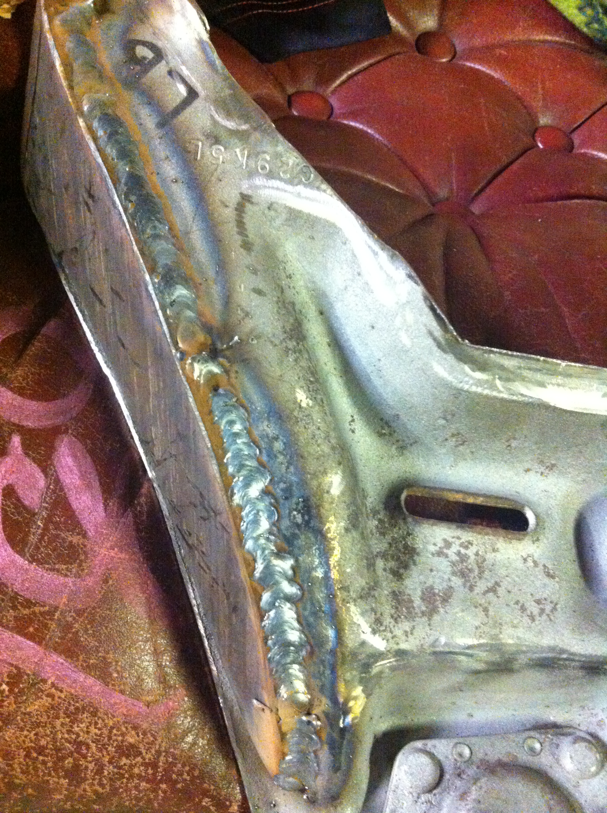

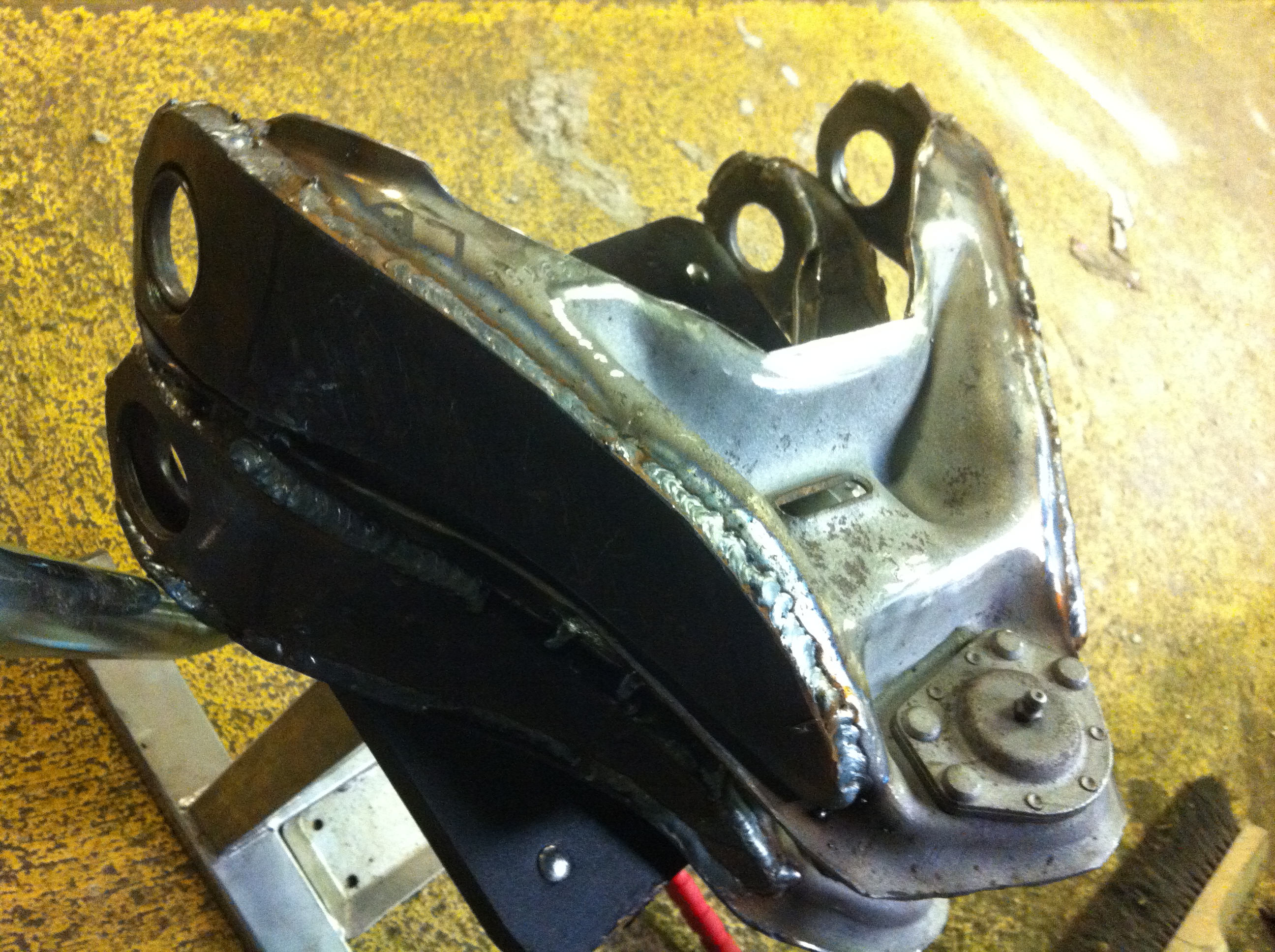

InläggPostat: 04 sep 2014, 18:32

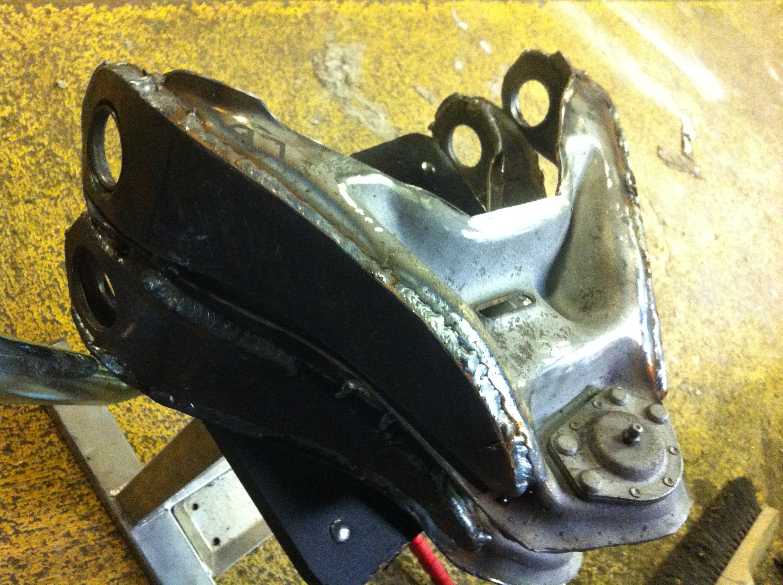

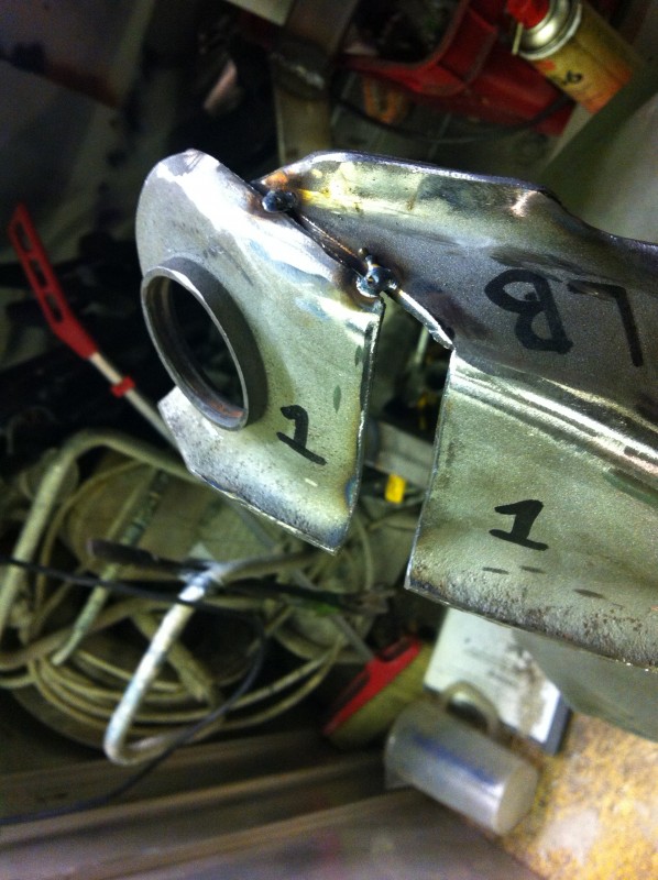

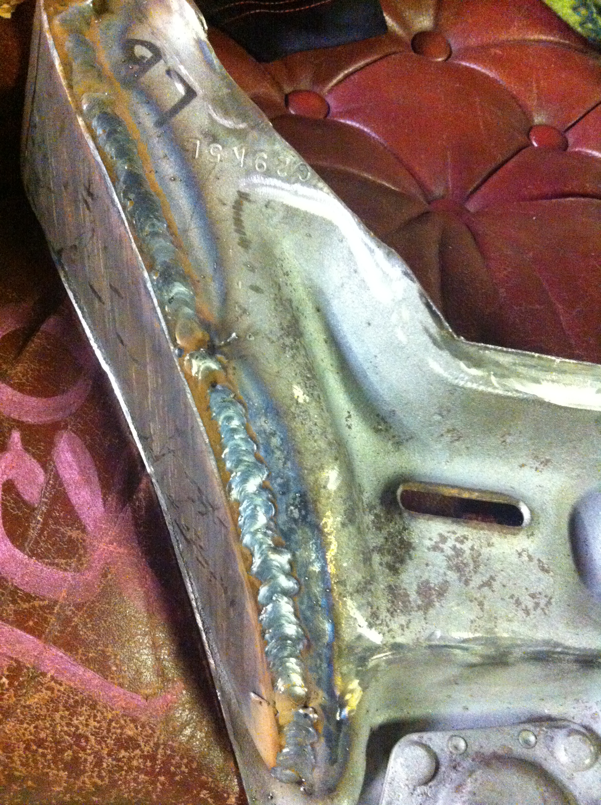

Sido-plattorna påsvetsade på bärarmarna, mina egna första svetsar... :? :mrgreen:
Tänkte att övning ger färdighet och fortsatte trots att dom första såg ut som skit.
Övre förstärkningsplattorna påsvetsade.

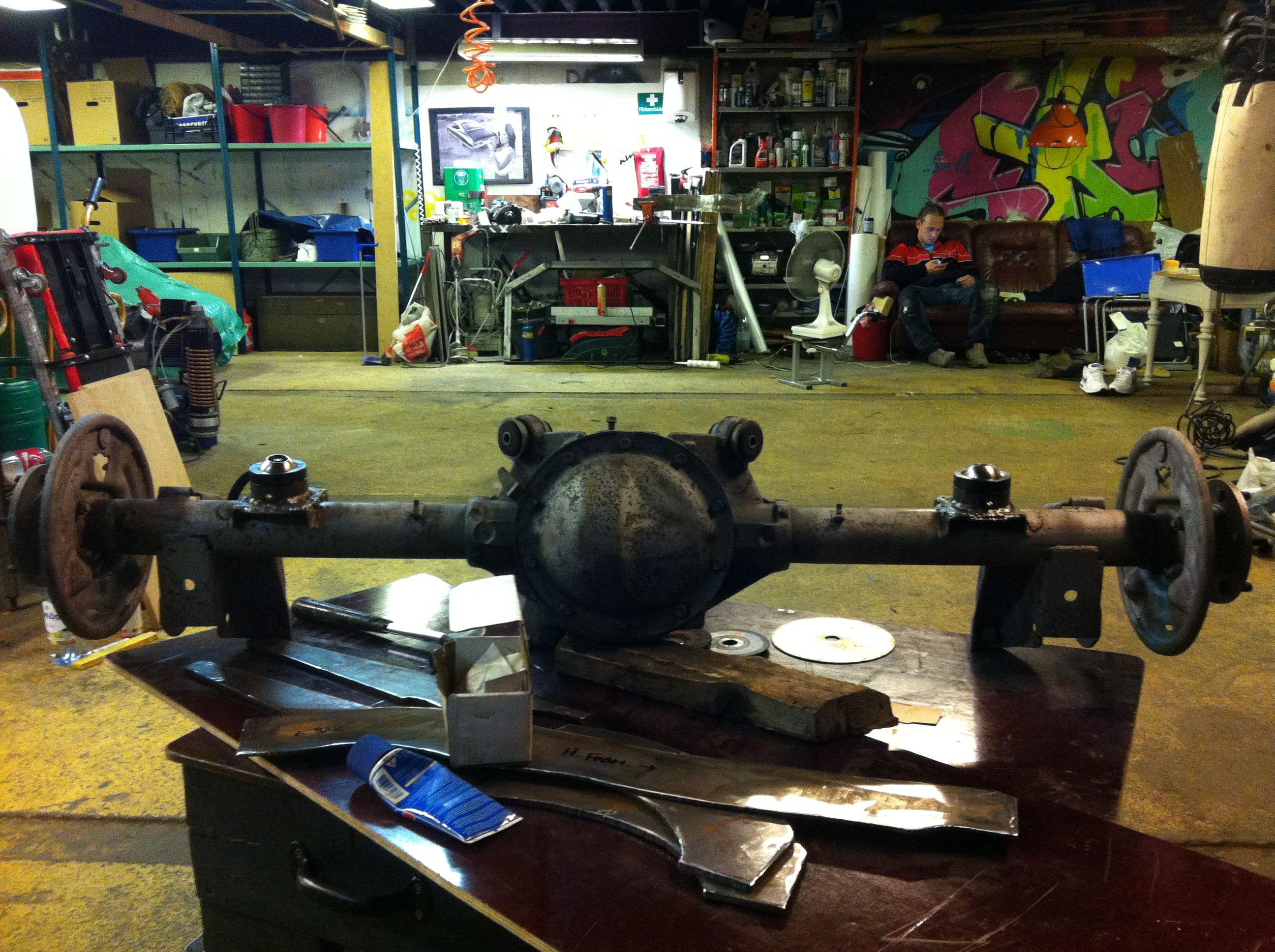

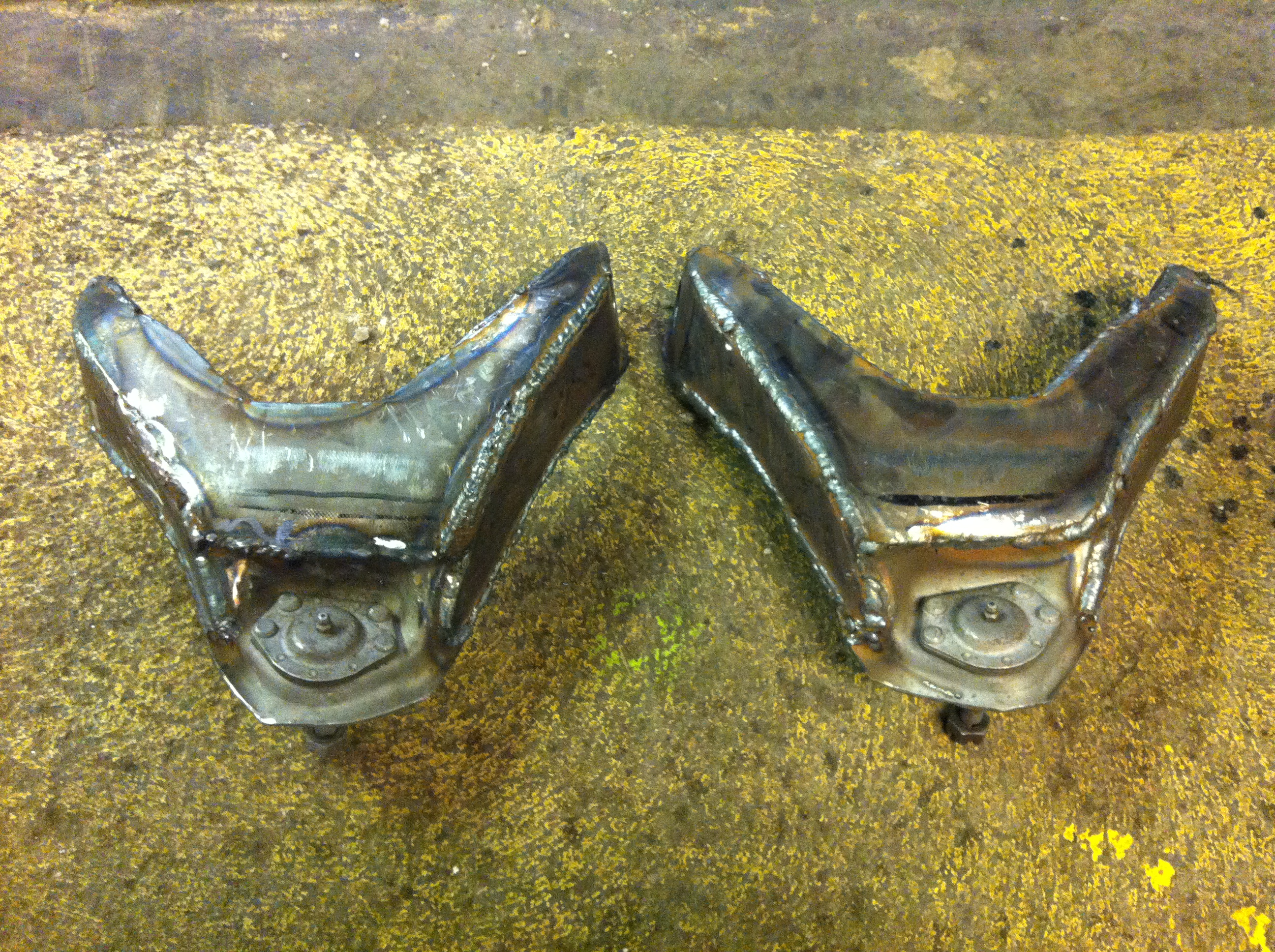

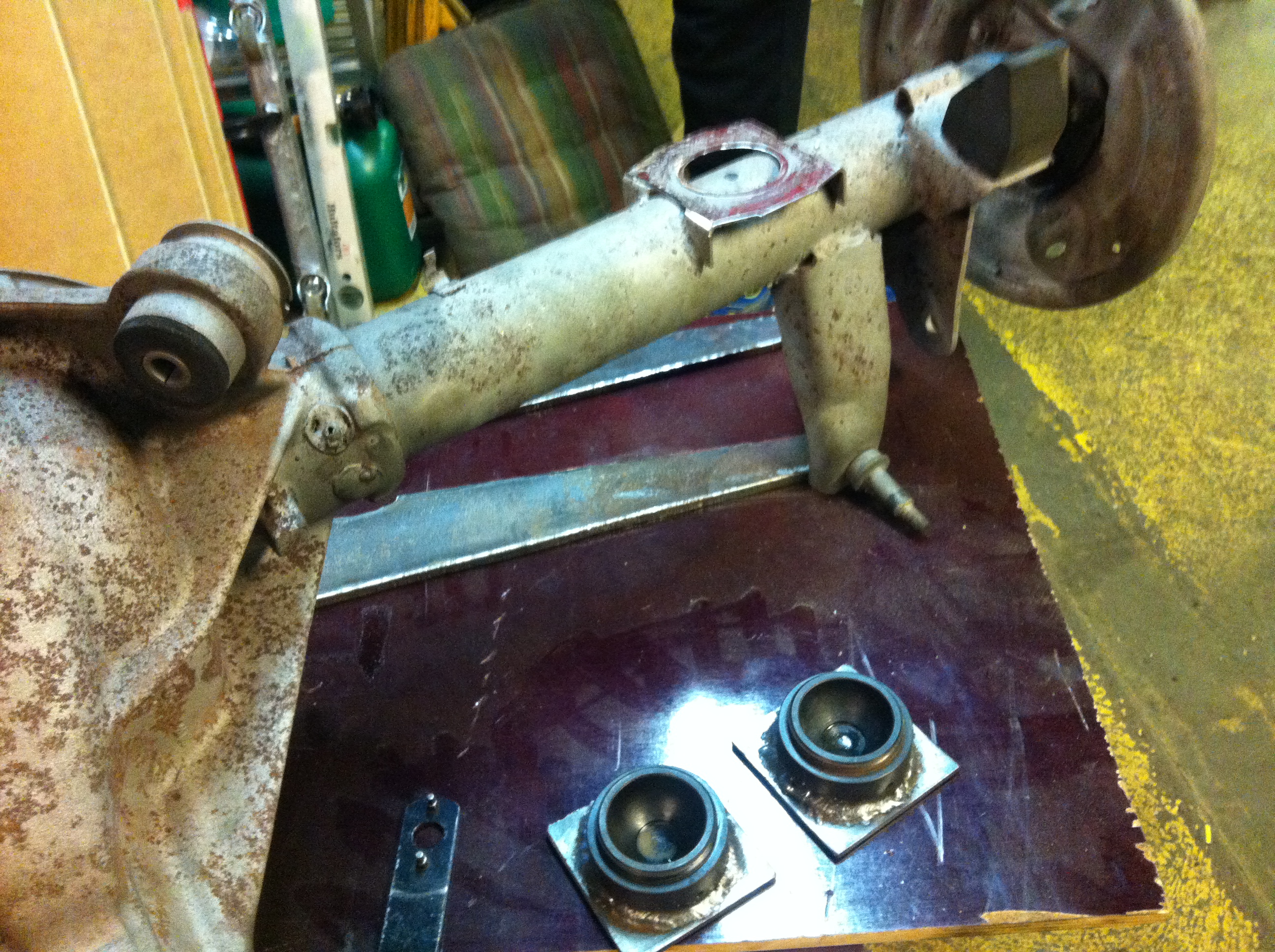

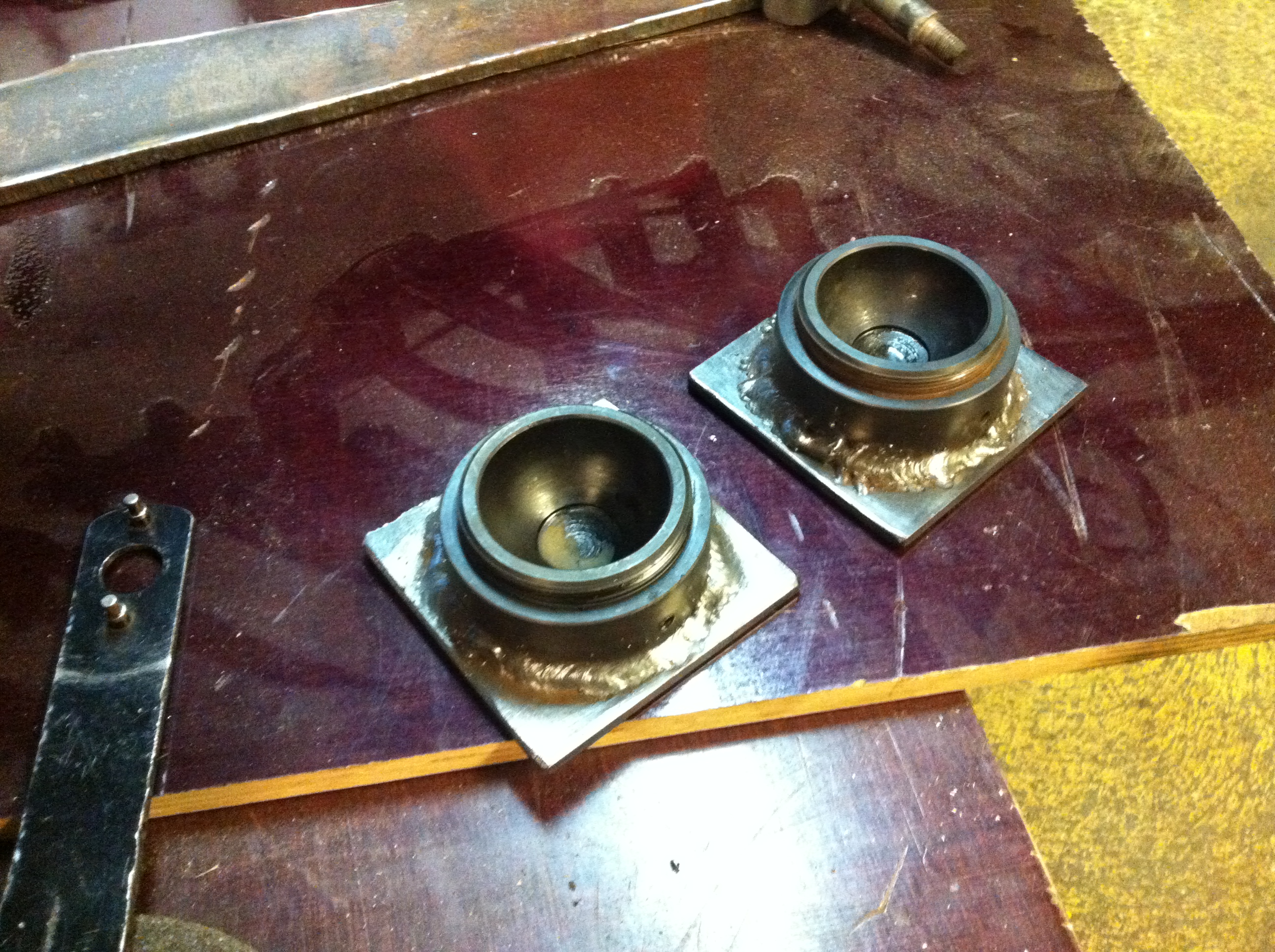

InläggPostat: 04 sep 2014, 18:41

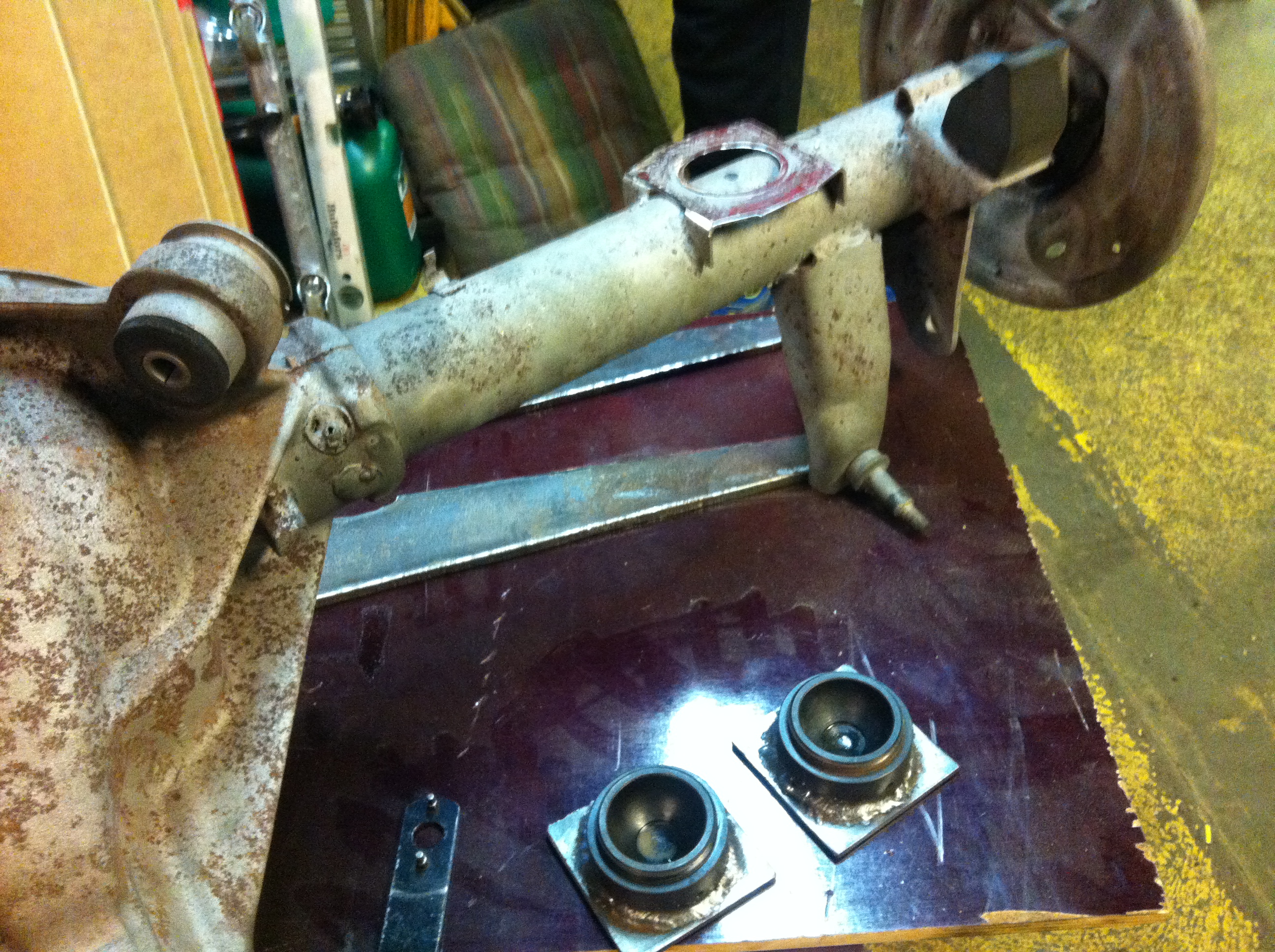

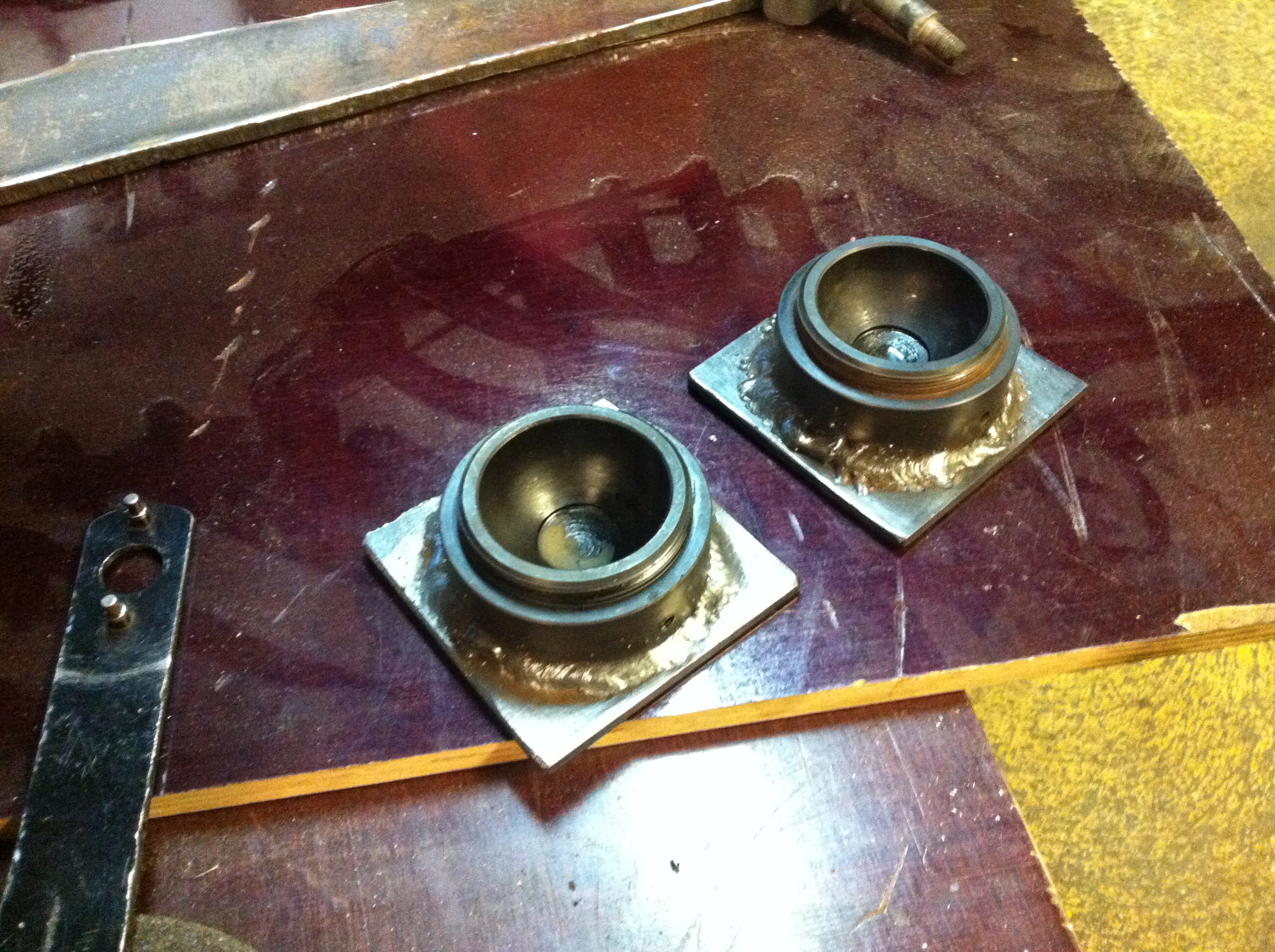

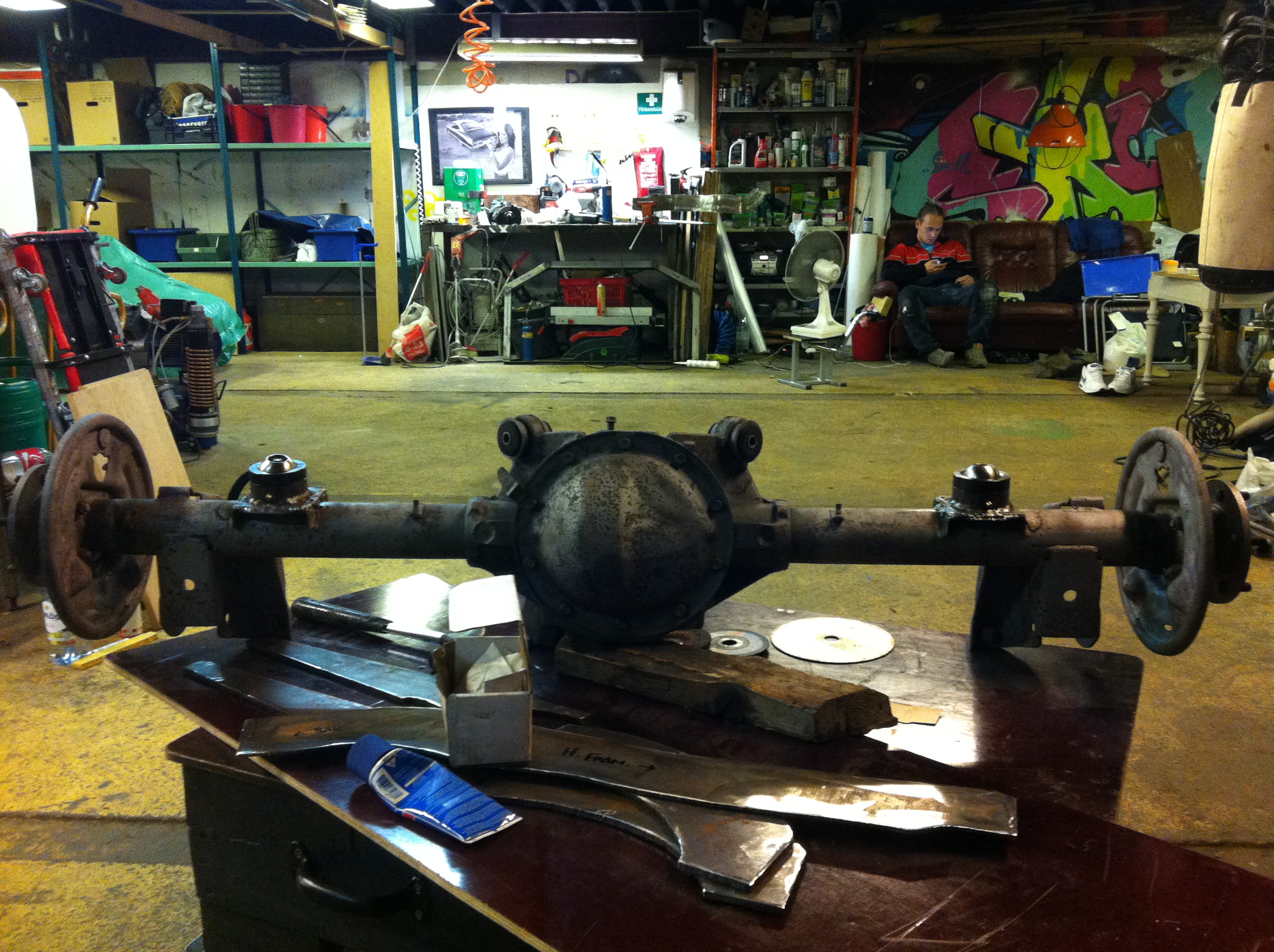

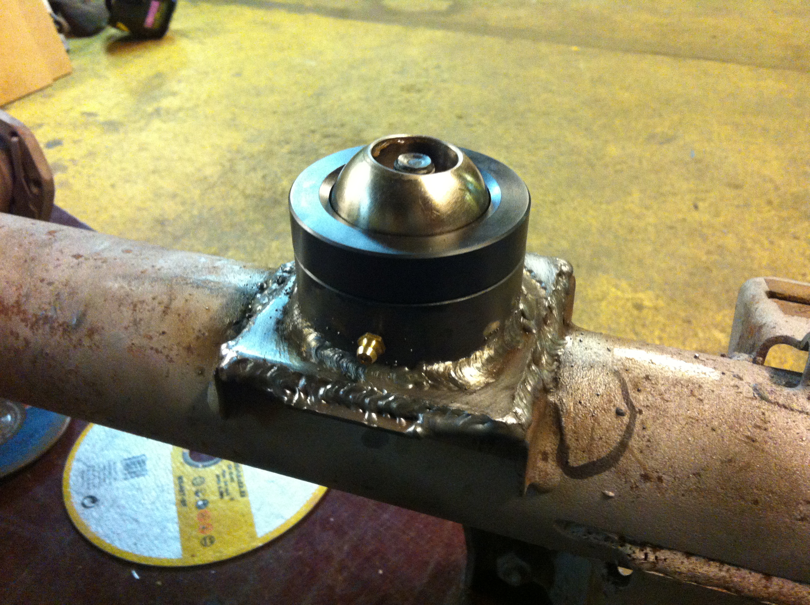

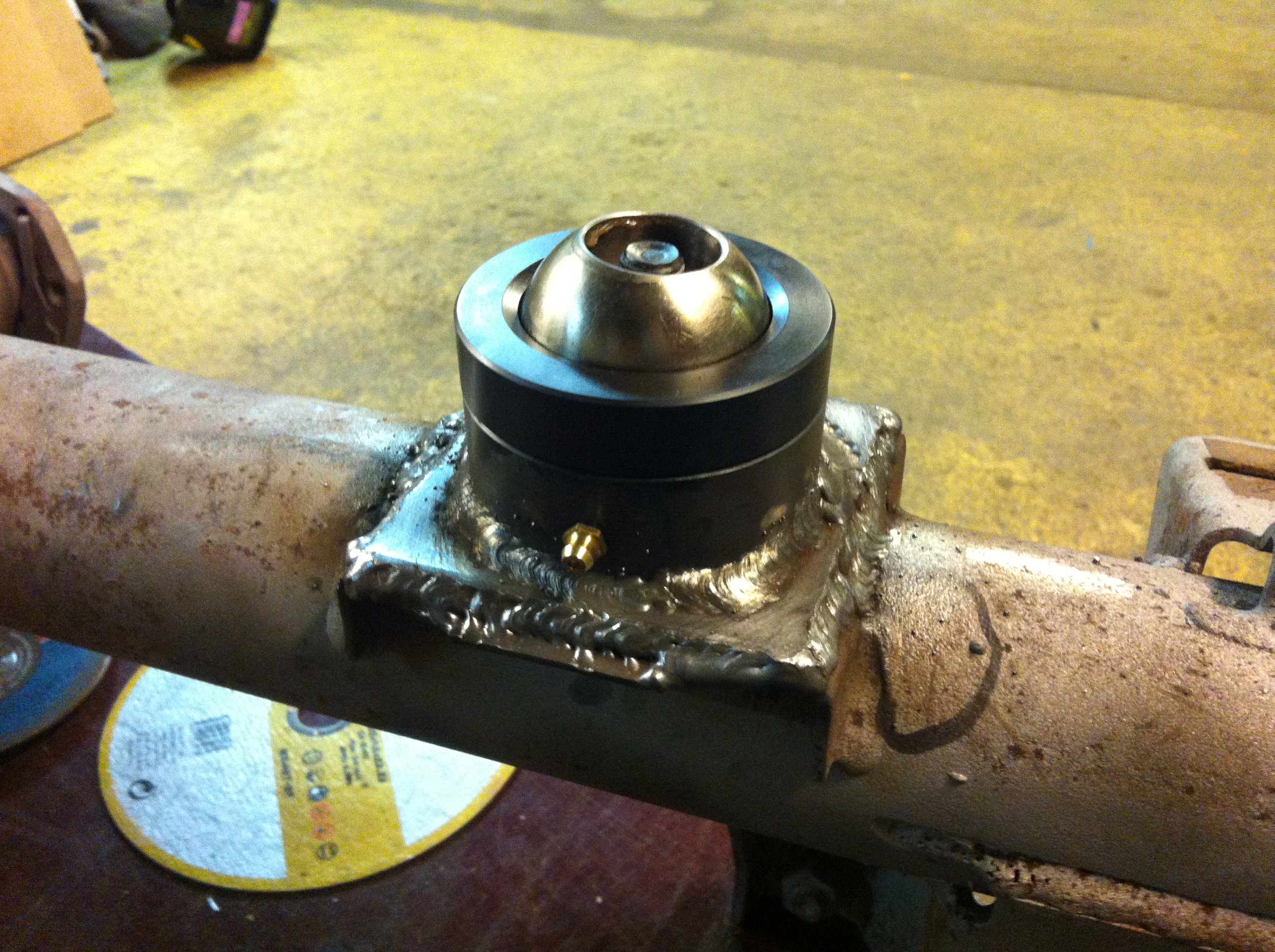

Svetsade på kulleds-kopparna till hydraulcylindrarna på en 5mm stålplatta.
Bort med dom gamla fjäder-fästena på bakaxeln.
Kopparna påsvetsade på bakaxeln.
Svetsarna börjar arta sig något...

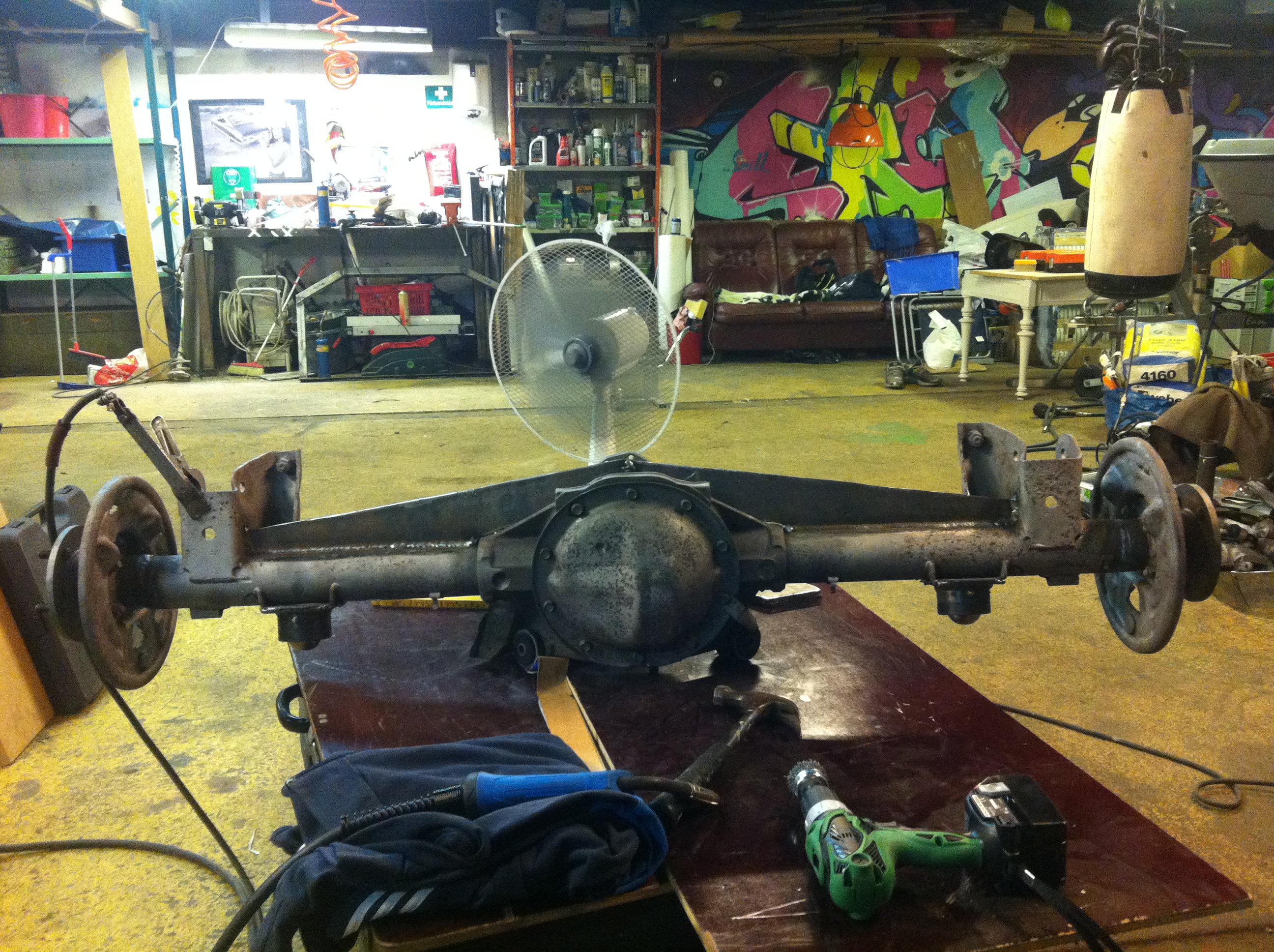

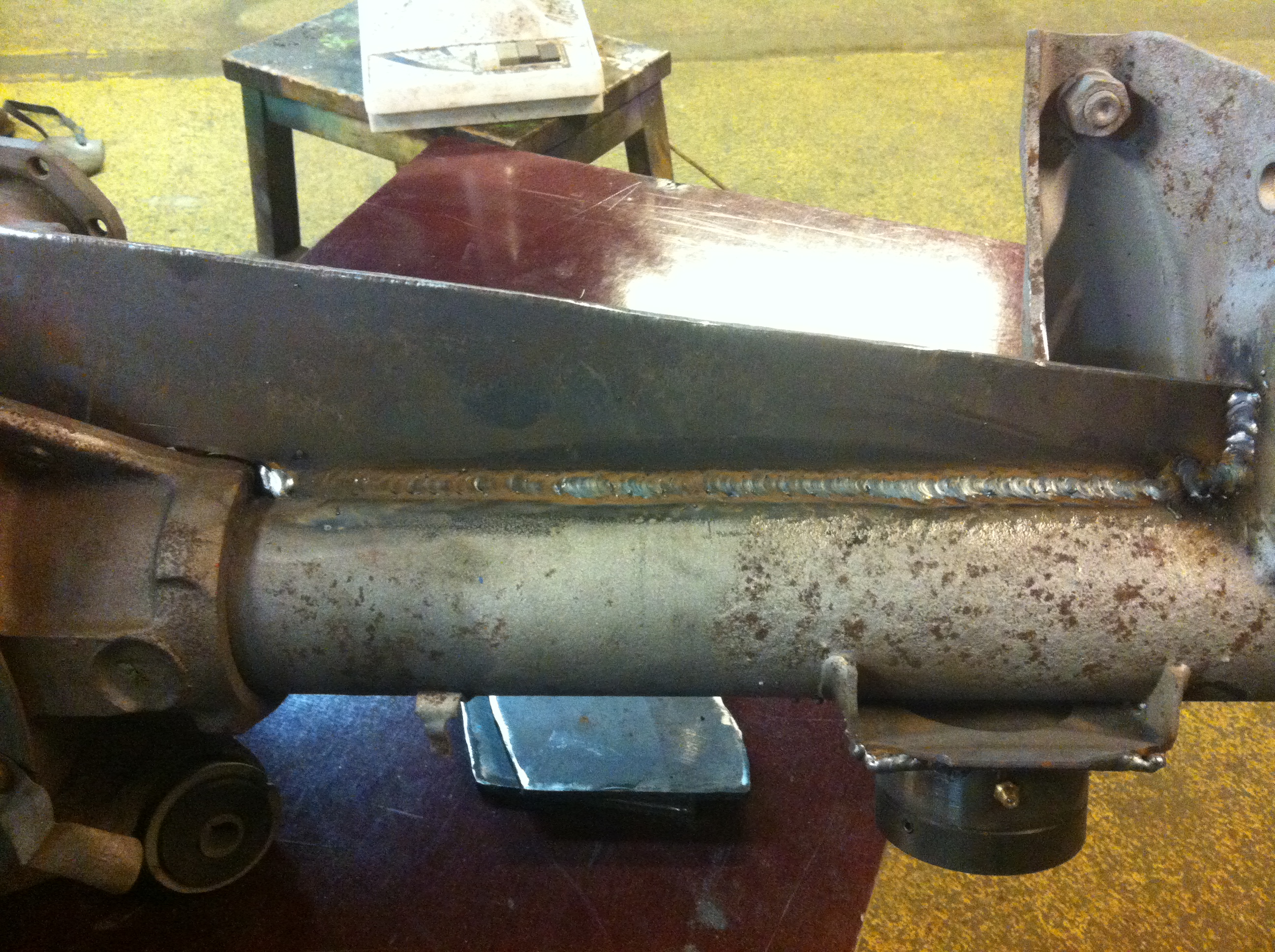

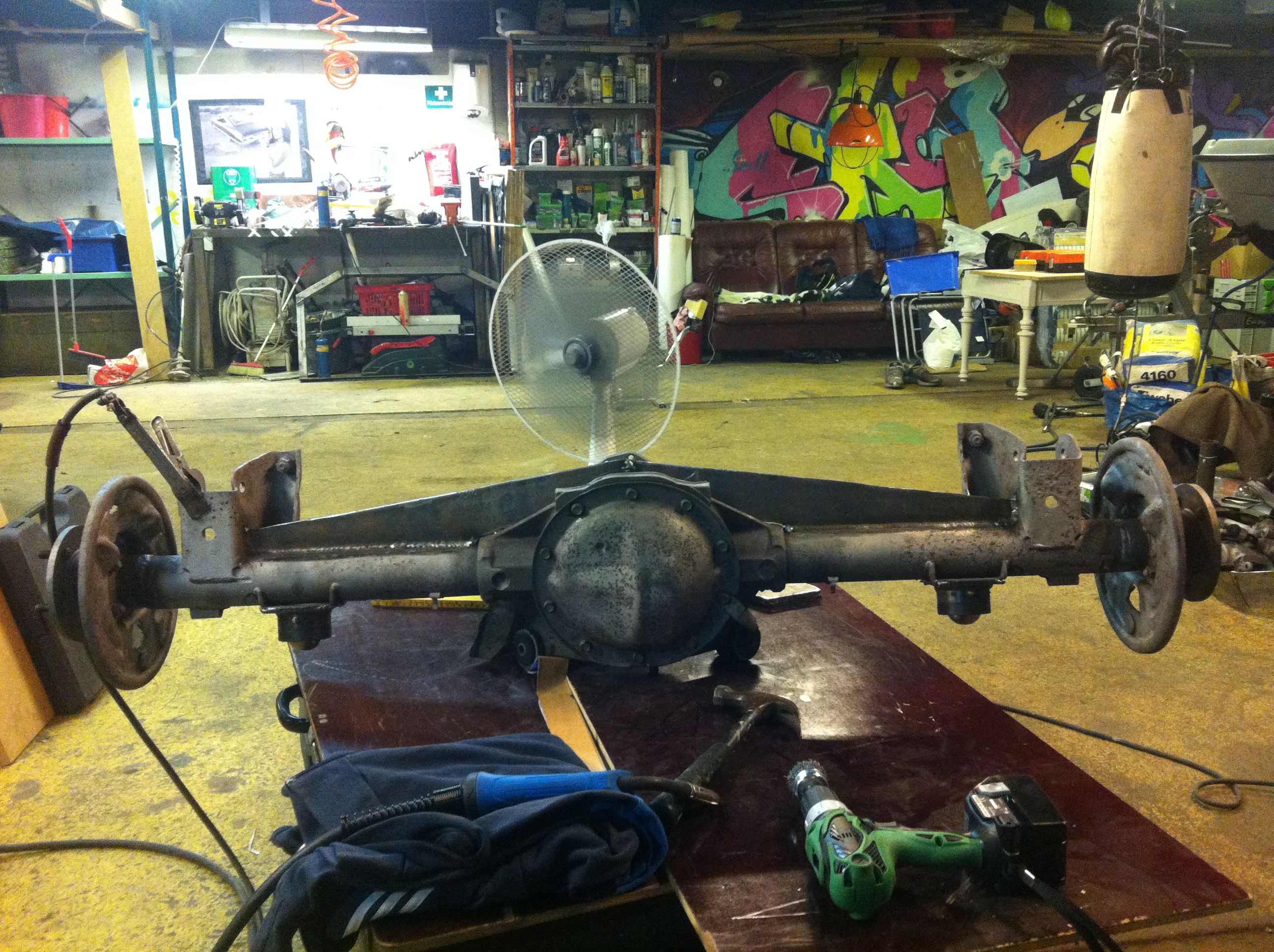

InläggPostat: 04 sep 2014, 18:52

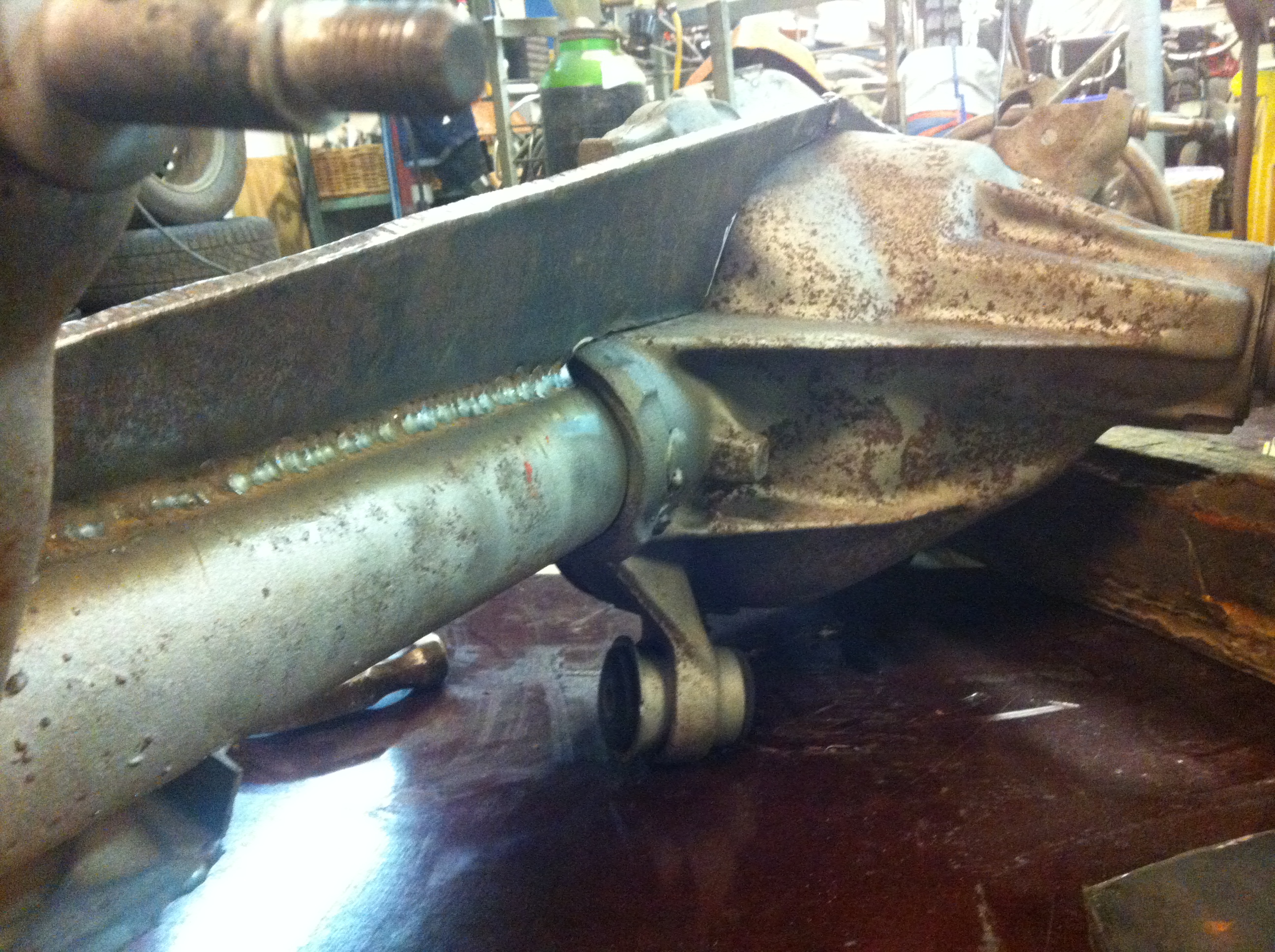

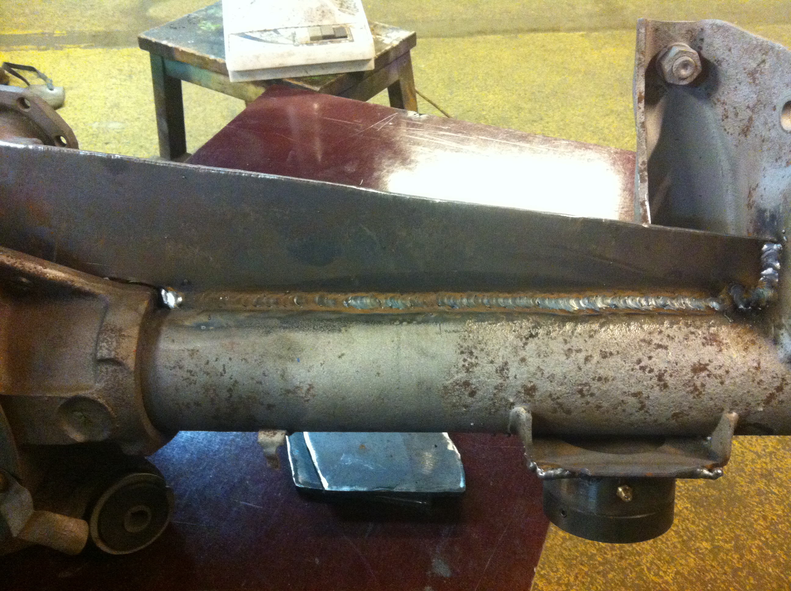

Började med förstärkning utav bakaxeln.
10MM tjockt stål, ska mycket till om det böjs på höjden...
Fläkten fick stå för kylningen mellan svetsarna.
Inget svetsande i gjutjärnsklumpen.
Bakaxeln klar, nästa steg är att lämna in alla grejer på pulverlack och börja svetsa på förstärkningarna på ramen.
