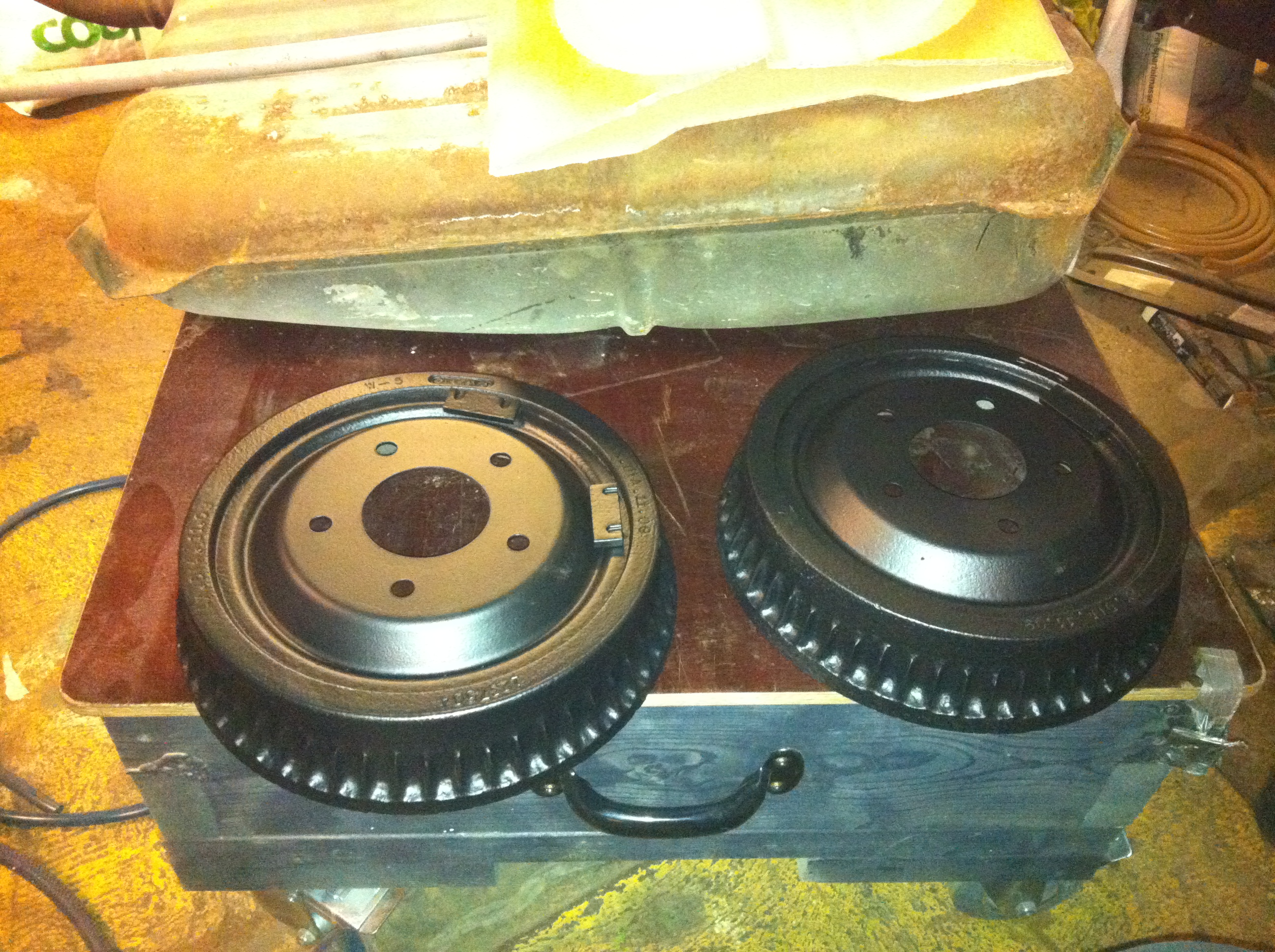

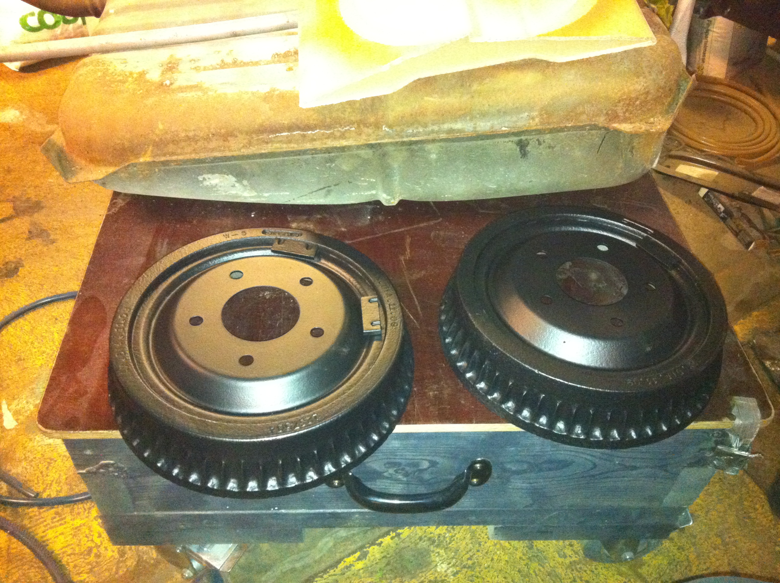

Lite framsteg, börjat lacka lite delar.
3 lager svart och 3 lager klarlack.
G-house (7).JPG [ 2.07 MiB | Visad 435 gånger ]

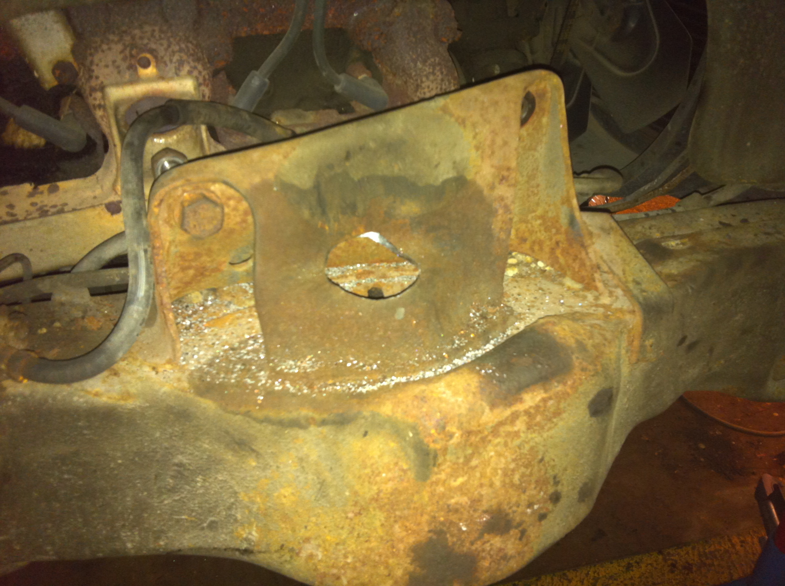

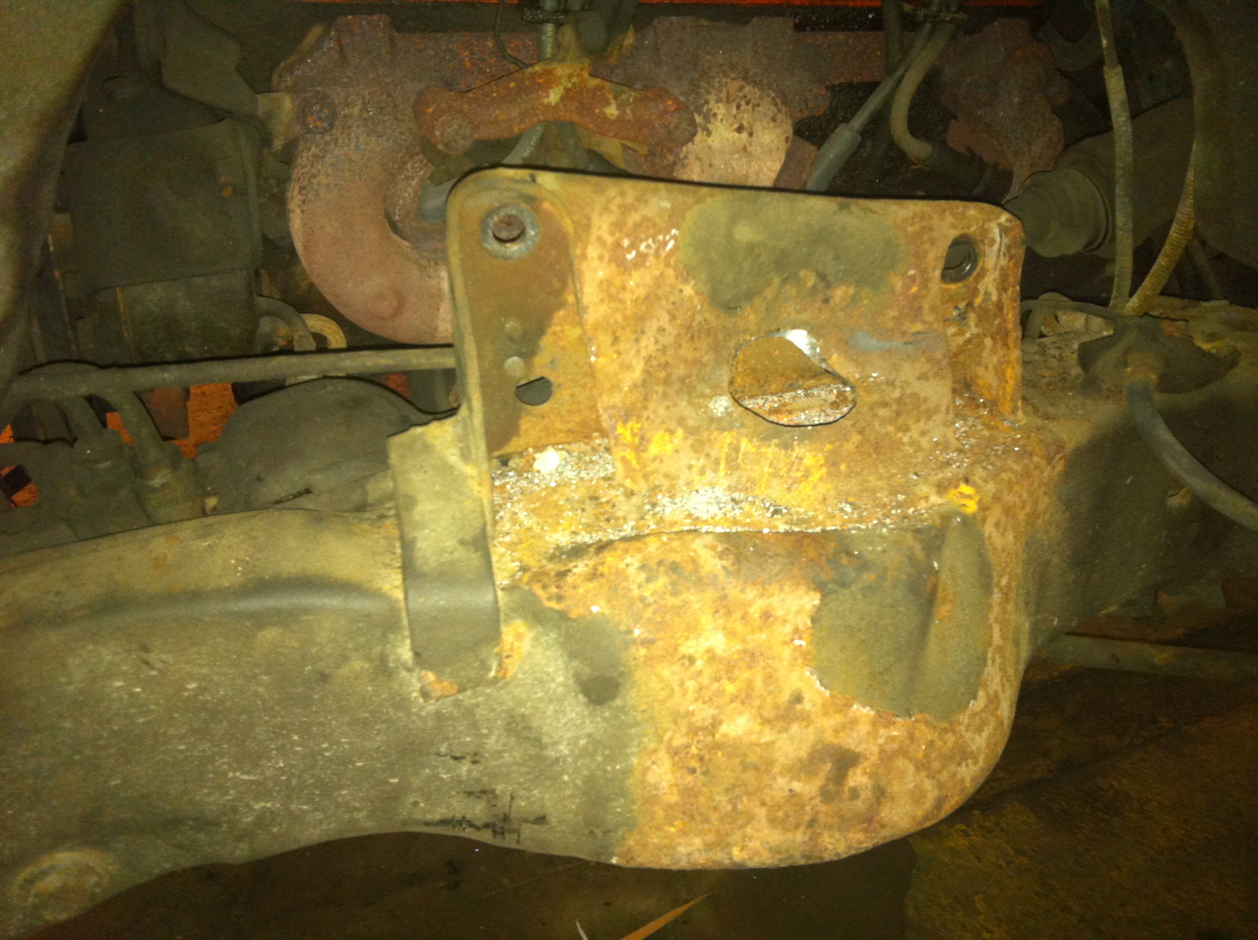

Hämtat upp bakaxeln, nu 2 cm kortare på vardera sida.

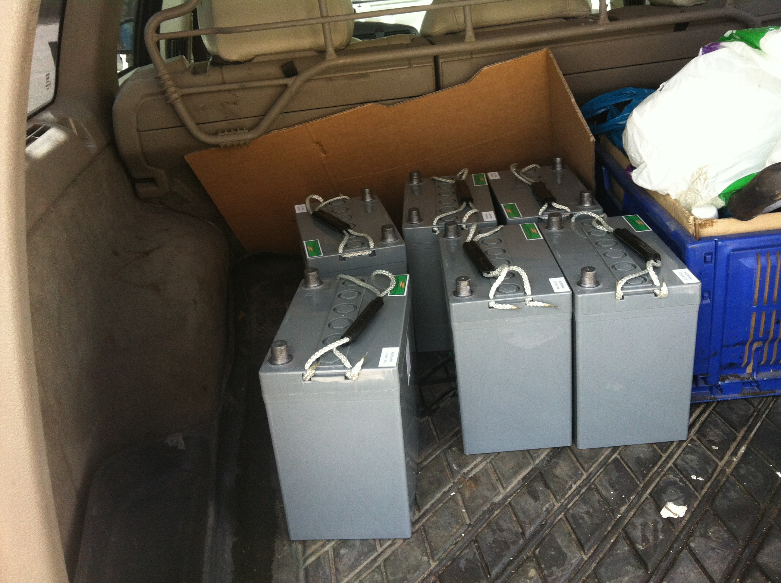

Tjackade 6 nya AGM-batterier förra veckan, det var den lönen...

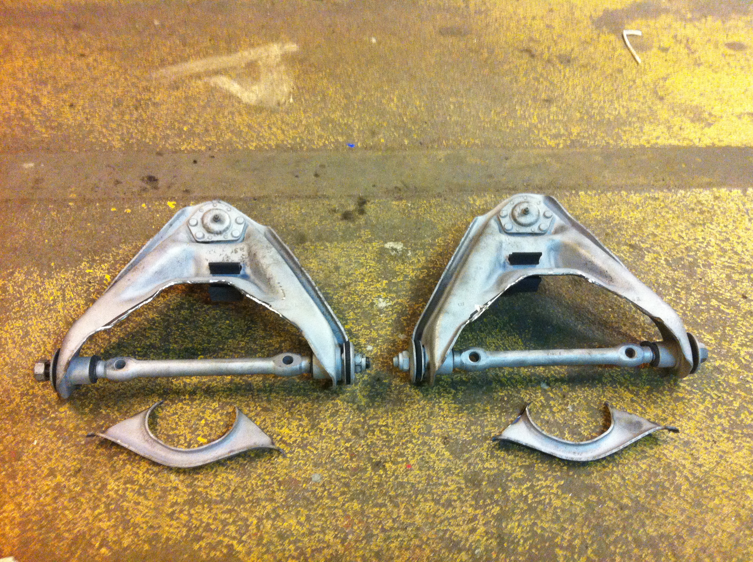

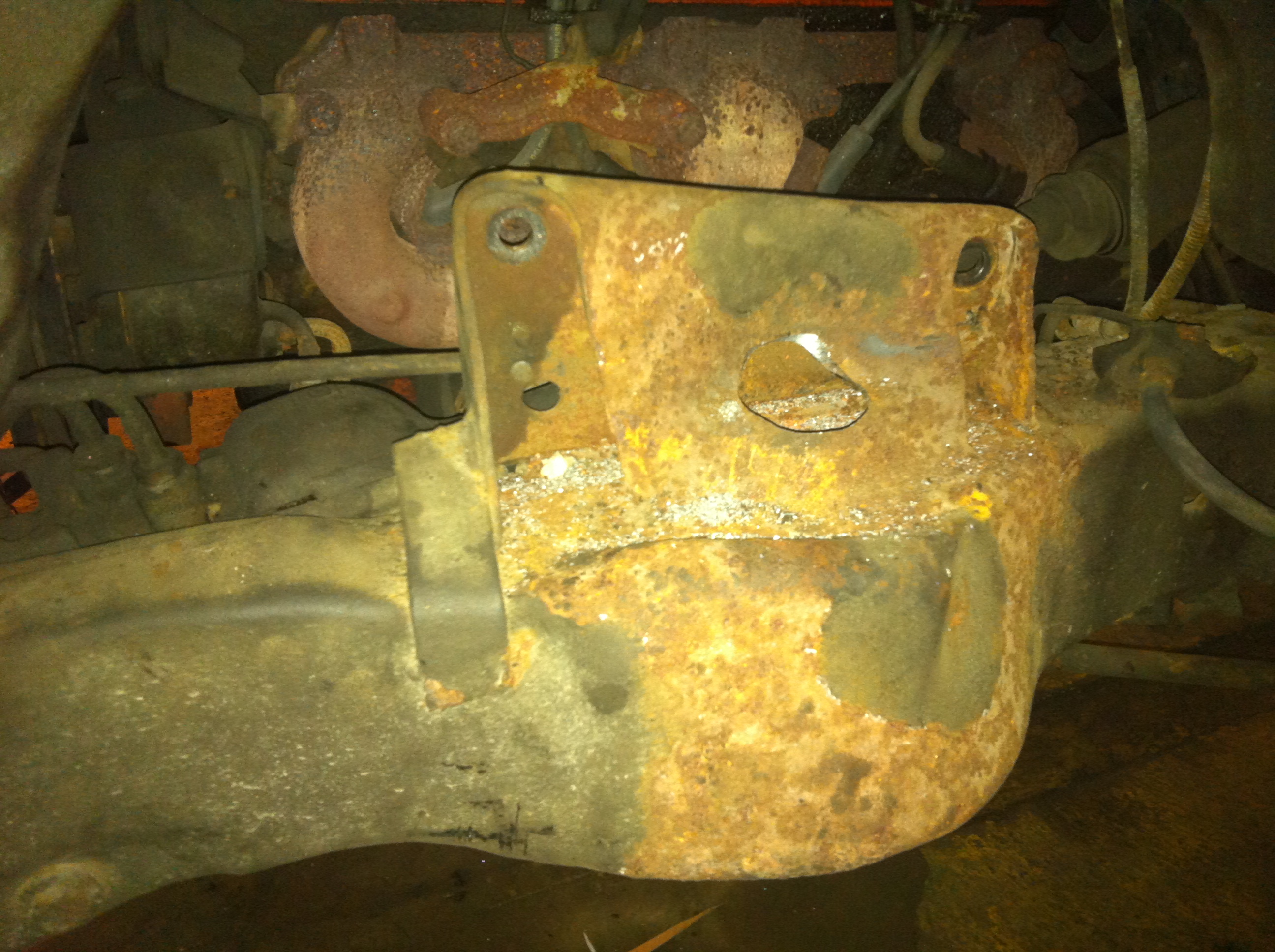

No turning back now...Ramen är sågad fram och bak.

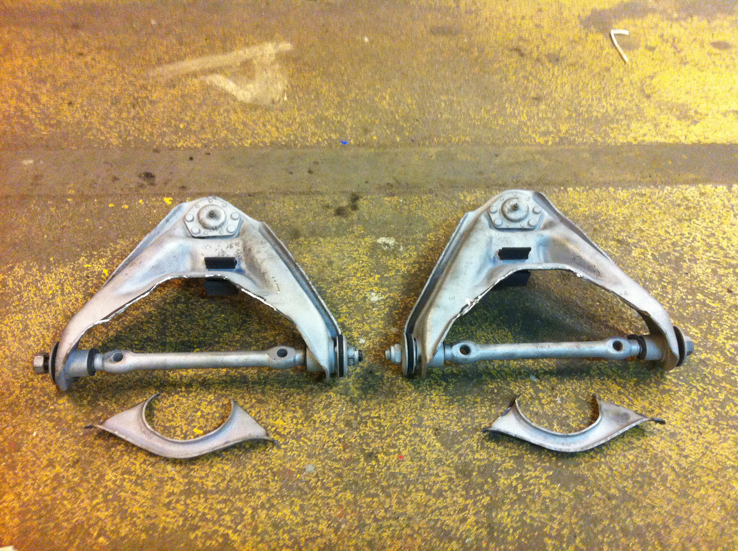

Fick tillbaka framvagns-delarna ifrån blästrarn, kapade bort lite shit ifrån dom övre bärarmarna.
Dom ska förlängas och förstärkas.
G-house (9).JPG [ 1.82 MiB | Visad 406 gånger ]
G-house (10).JPG [ 1.39 MiB | Visad 420 gånger ]
G-house (11).JPG [ 1.28 MiB | Visad 437 gånger ]
G-house (12).JPG [ 2.89 MiB | Visad 452 gånger ]

Vad är AGM för speciellt? Alltså är de bara ett bra märke eller nått annat kul, dom ser ju inte så jättesmå ut iaf :roll:

Lite info om AGM-batterier:
*Är helt underhållsfria och du behöver alldrig kolla eller fylla på vattnet i dem.
*Har en mycket låg självurladdning (endast 2% per månad).
*Är tåliga mot förfrysning.
*Läcker inte ens ut syra om du så skulle såga batteriet mitt itu.
*Bildar inga oxiderande och illaluktande gaser vid laddning och som du därför kan placera var som helst.
*Återhämtar sig helt från djupurladdningar.
*Tål vibrationer och stötar tack vare att elektrolyten är bunden i en glasfibermatta som får blyplattorna att sitta som gjutna inuti batteriet.
Kort sagt, tåliga och bra batterier.
Dom tappar inte effekt heller trots att dom kan vara rätt urladdade.

Vad kostar ett sånt batteri ?
Det beror lite på hur många Ampere man ska ha, mina ligger på 60Ah och dom kostade 2200:-/st men jag fick bra mängdrabbat när jag tjackade 6st. 1500:-/st

Om du vill får du gärna länka om det går att beställa sådant batteri någonstans eller kan man bara gå in på ad-center å be dom ta hem ett..
