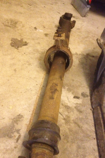

Tror mitt stödlager är lite trött. Trots att någon tidigare ägare försökt hålla fast gummit med najtråd. :roll:
