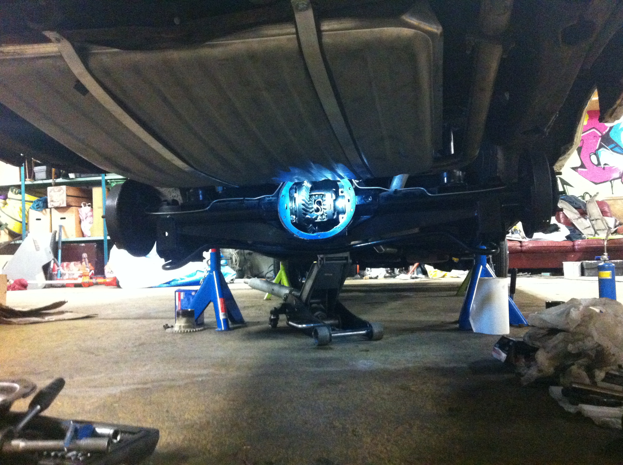

Lite nytt, när jag hade bakaxeln nedriven så passade jag på att byta olja i den. Efter det så har den typ "hackat" när man rullar långsamt och svänger samtidigt.
Snackade med min polare, varpå han säger: "Du har väl haft i knäppolja?"
Ehh, nej svarar jag...
Den heter Limited slip oil och den ska man tydligen ha i när man har bakaxel med diffbroms.
Så jag bytte olja och packning vid kåpan på klumpen, hade i limited slip-oljan.
Var lite orolig när jag tappade ur den gamla oljan att den skulle vara full med spån men den var klar och fin. *Puh*
Efter oljebytet så vart det helt klart bättre än innan, men om man känner efter ordentligt så känner man lite småhackande...
Funderar på om lagrena i axeln behöver bytas ut...

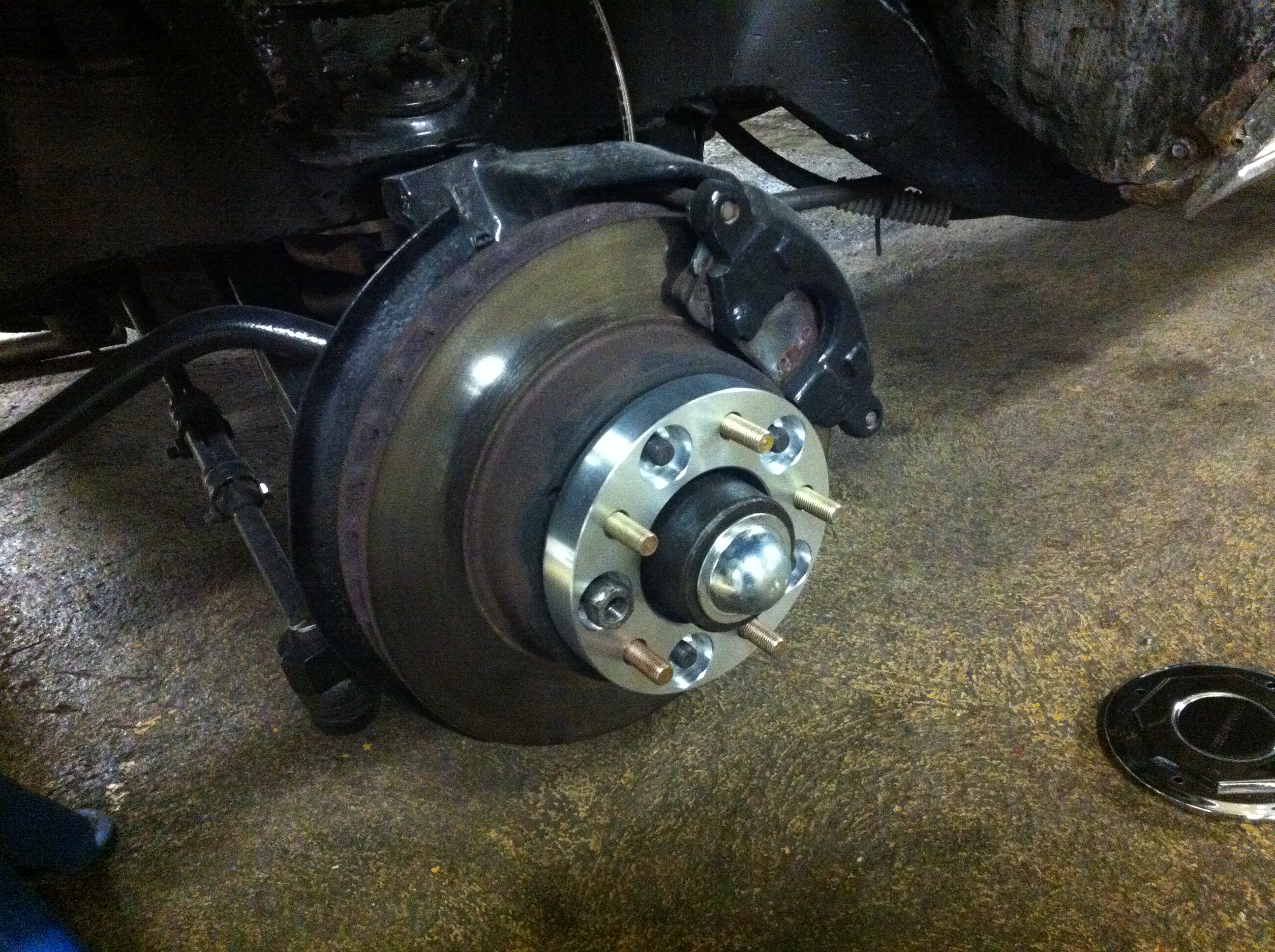

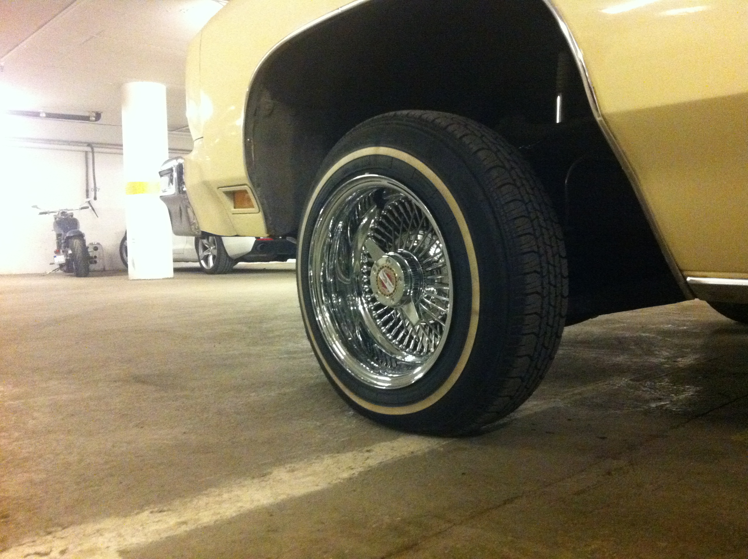

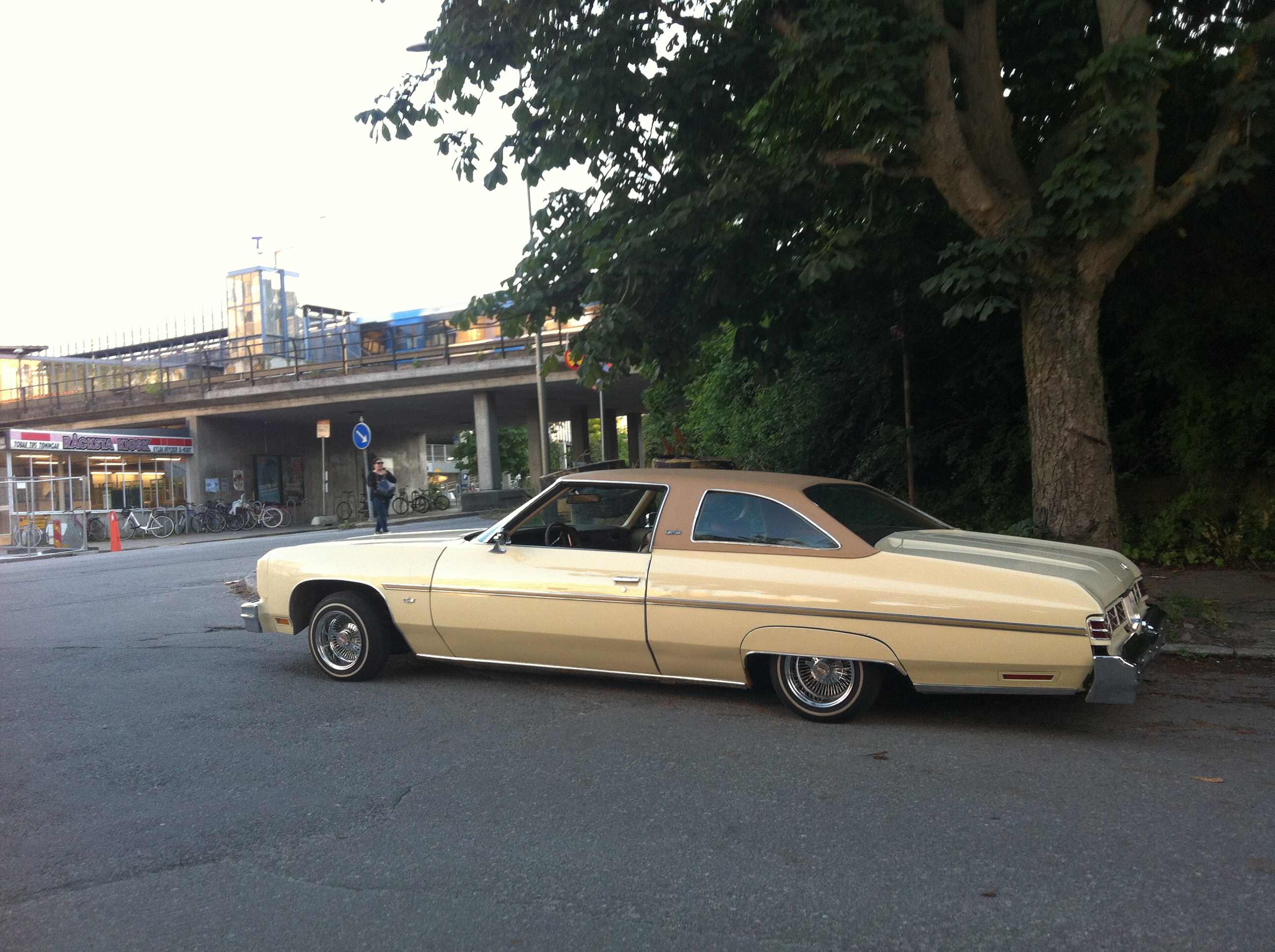

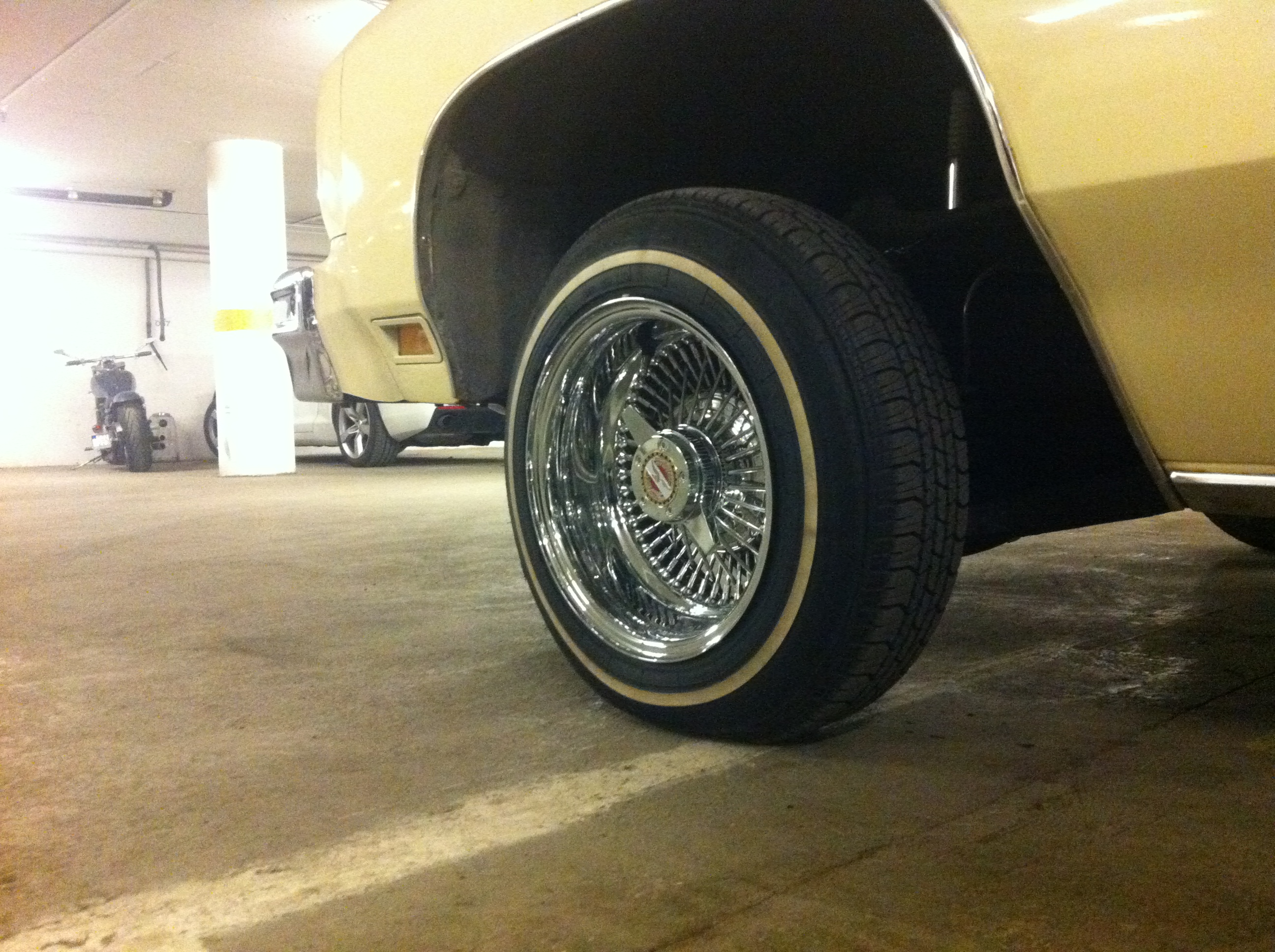

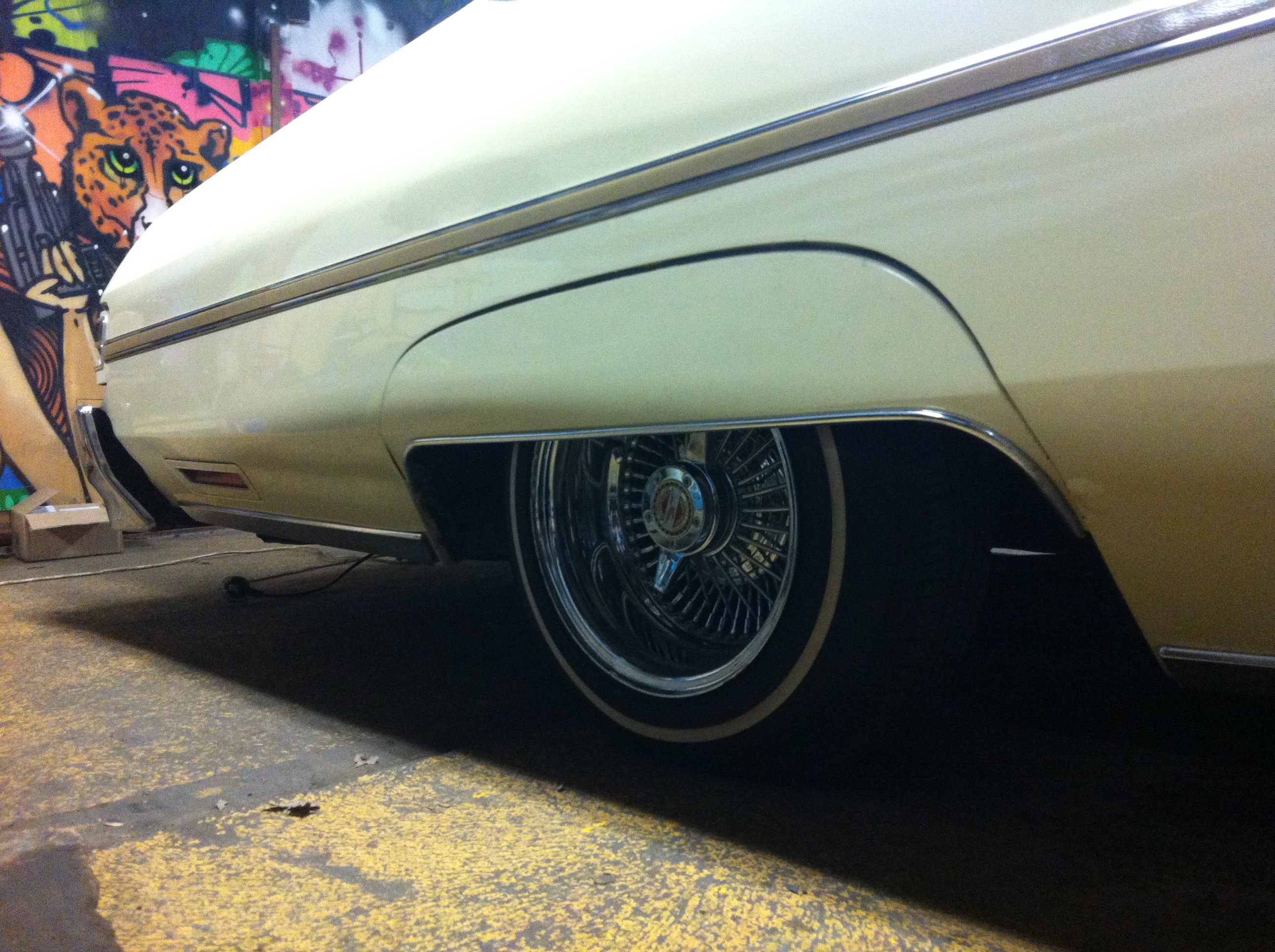

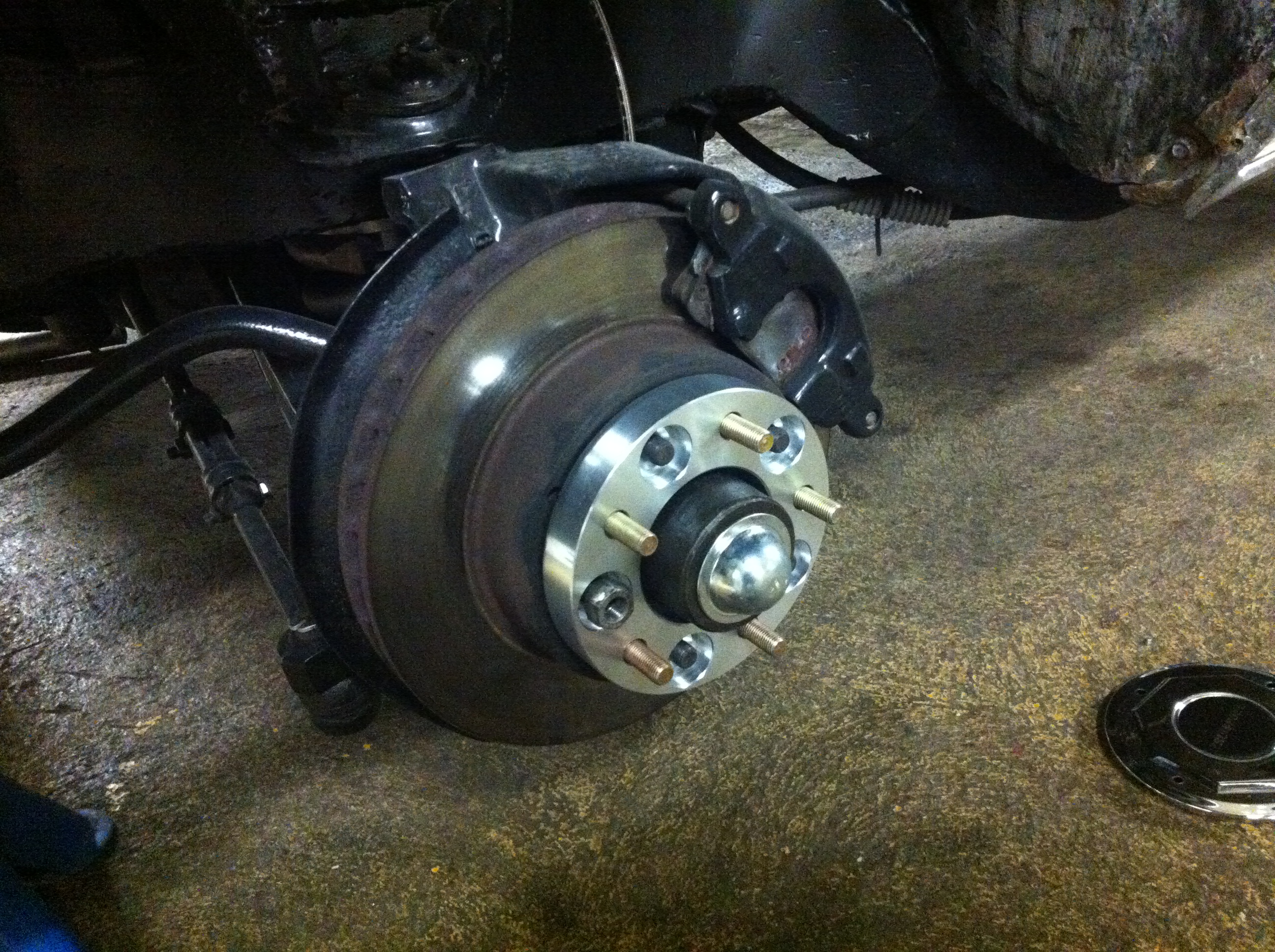

Igår slängde jag på min ena uppsättning 13" fälgar, världens största bil och världens minsta fälgar. Perfekt. 8-)
Beställde ett par spacers till framvagnen, annars tar oket i fälgarna.

Knäppoljan skall vara procentuell till oljan... Brukar stå blandningsförhållande på flarran!
InläggPostat: 13 jun 2015, 23:35
Hellvette! Såklart ska den vara det...Ibland så är man ju helt slut i huvudet.
Tack för det, ska åtgärdas när jag har tid. Ser fram emot det nu när det börjar bli runt +30 grader varmt i garaget! :twisted:
Gör om gör rätt. :roll:

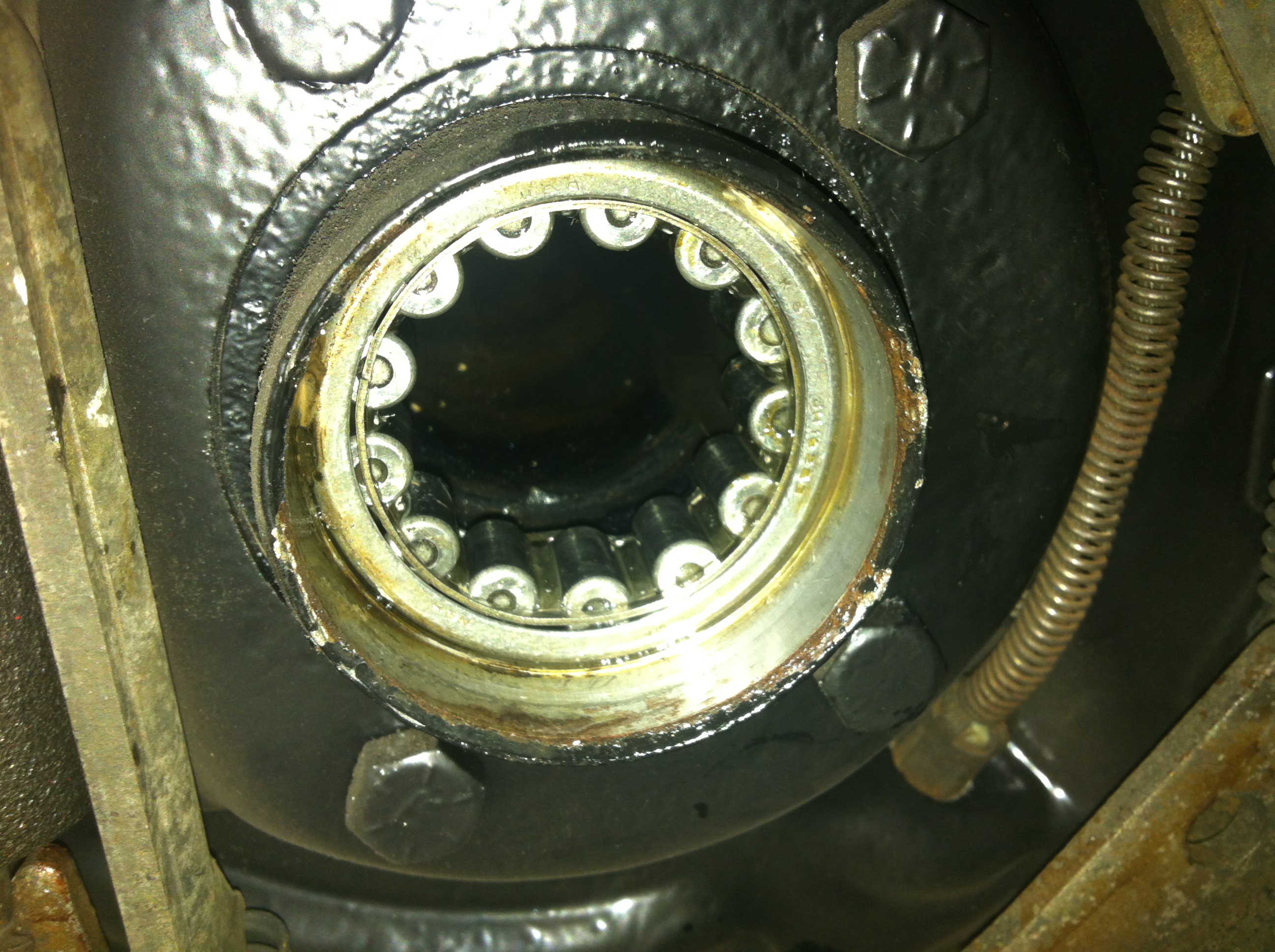

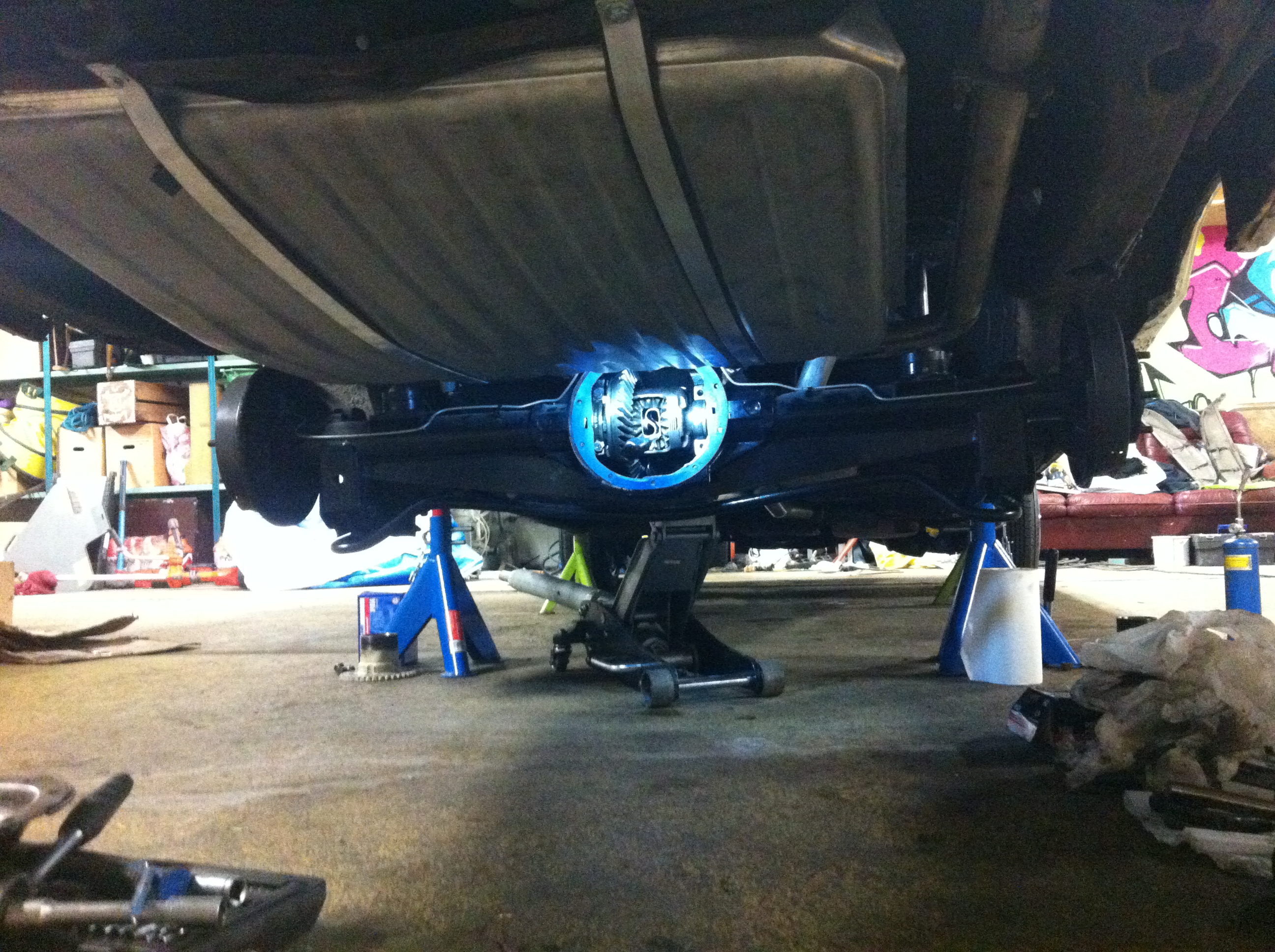

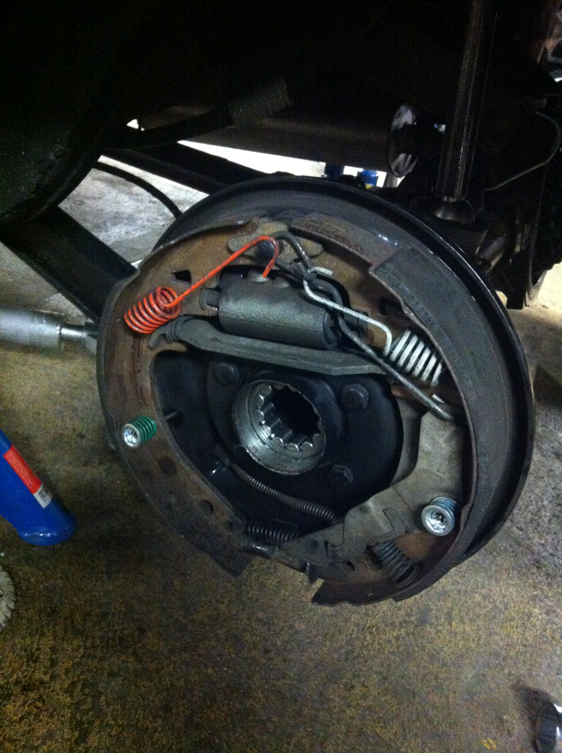

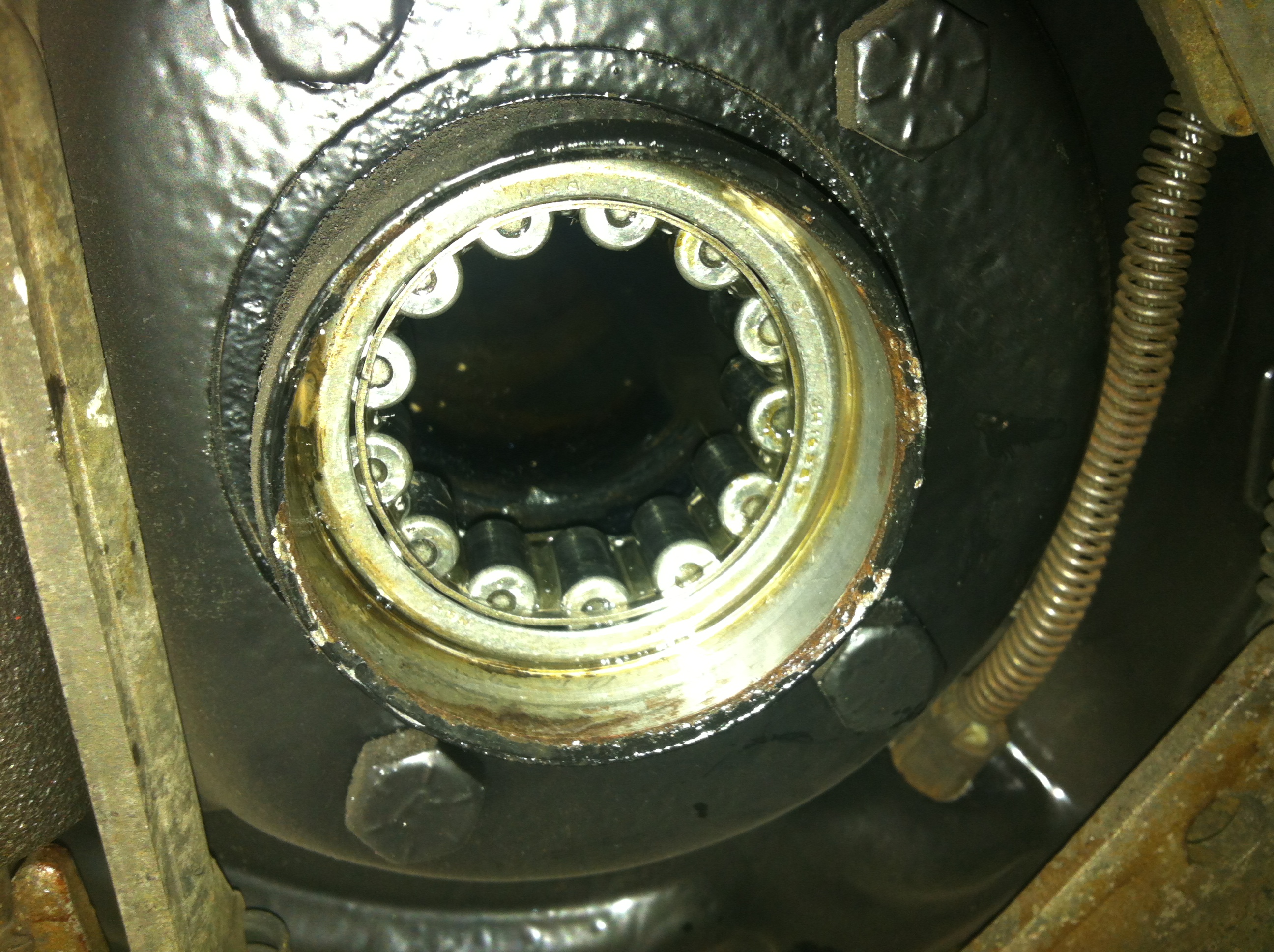

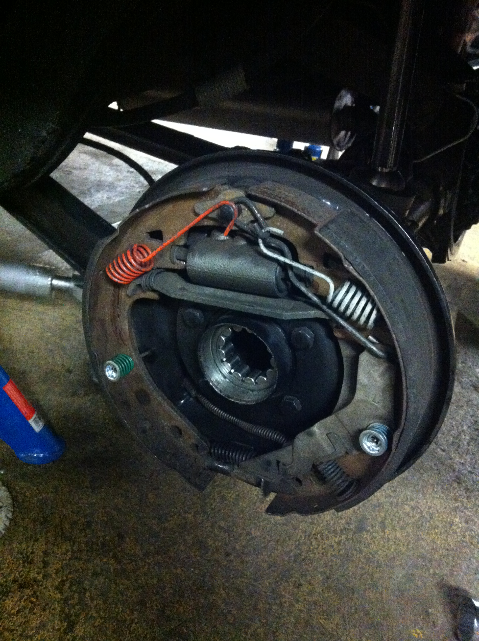

Tog mig an uppgiften att byta lager, packningar och olja i bakaxeln förra helgen.
Lagret på vänster sida var i behov utav att bli utbytt, glappade ganska rejält. Det var ingen lätt match att få ut skiten, var tvungen att kapa snitt och spräcka lagerbanorna. Det finns säkert jättefina lagerutdragar-verktyg men något sådant hade jag inte till hands.
Nytt lager på plats.

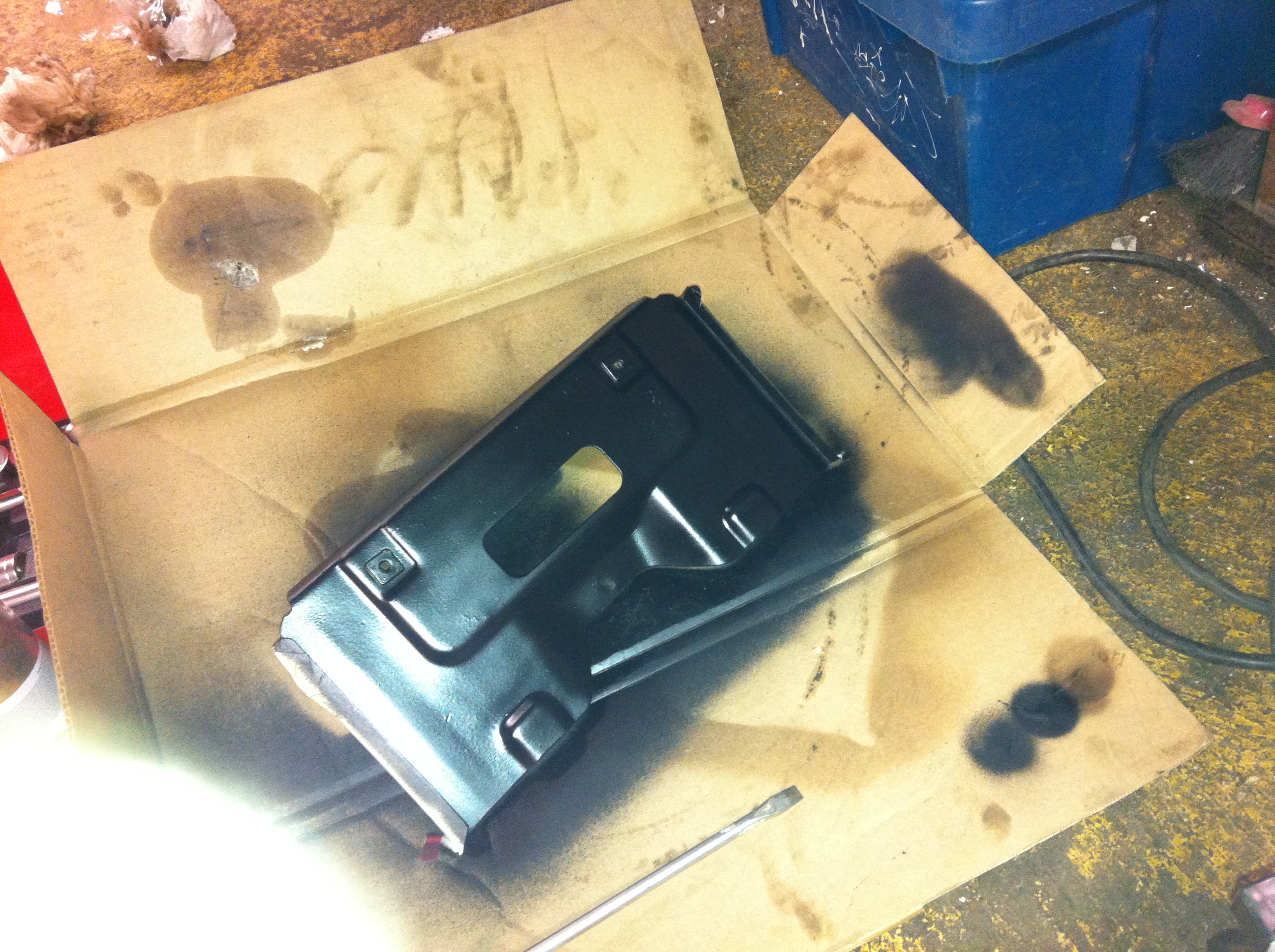

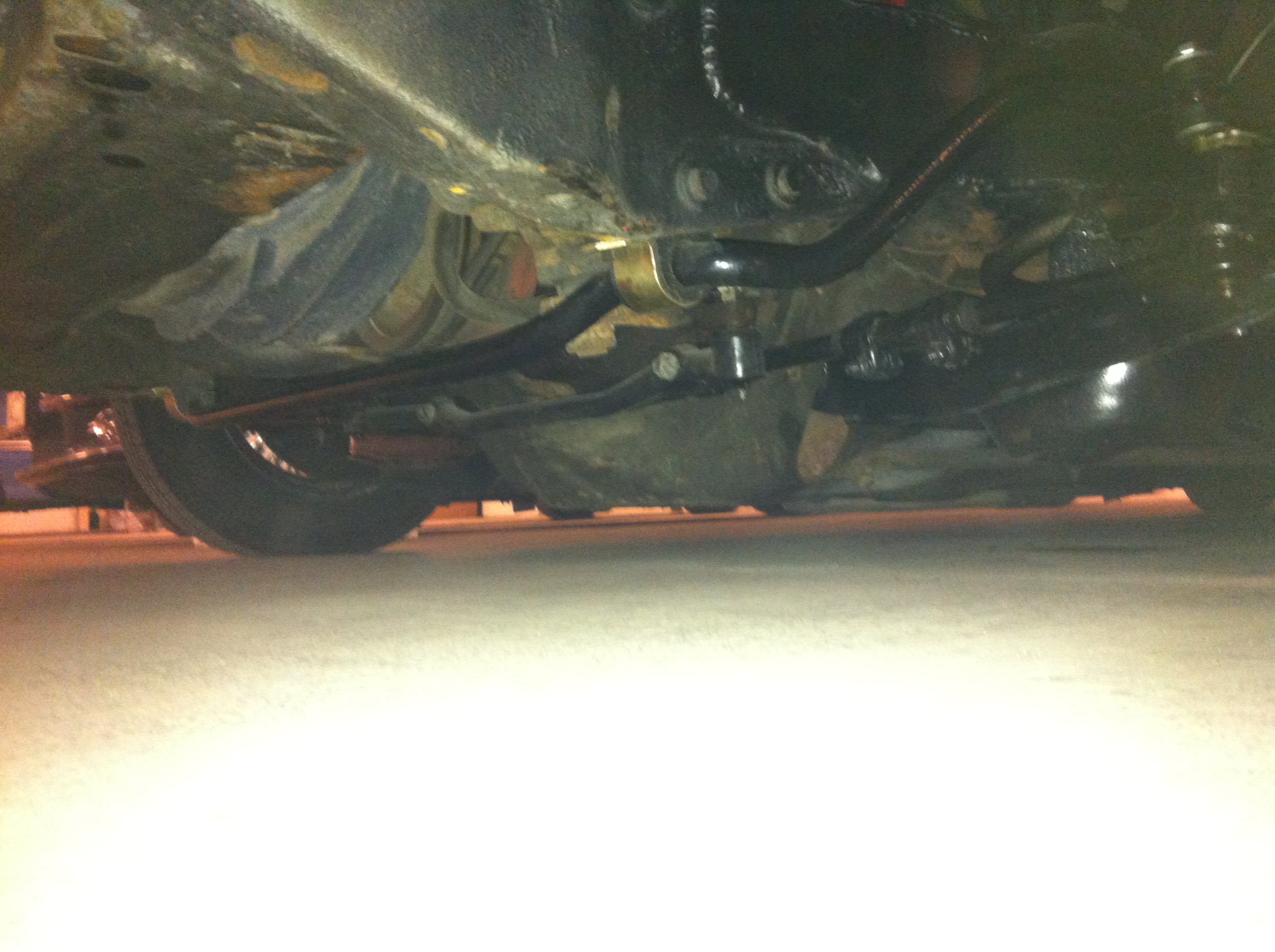

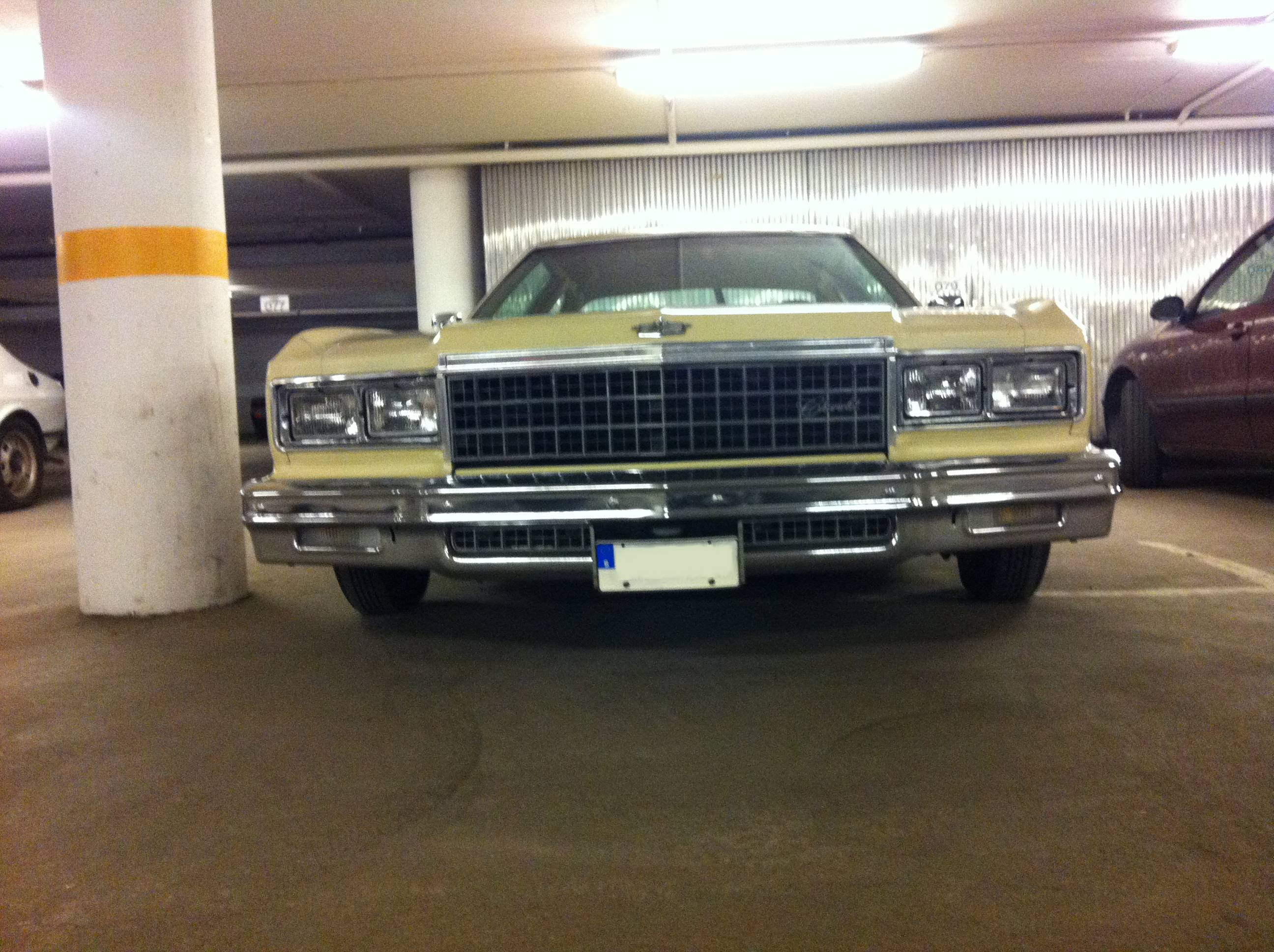

Rullat runt och stört mig på att nummerplåts-hållaren i fram har sett ganska skamfilad ut (det syns när man har på regplåtar med svenska mått) så jag plockade ner den och lackade den svart.
Går bättre ihop med grillen.

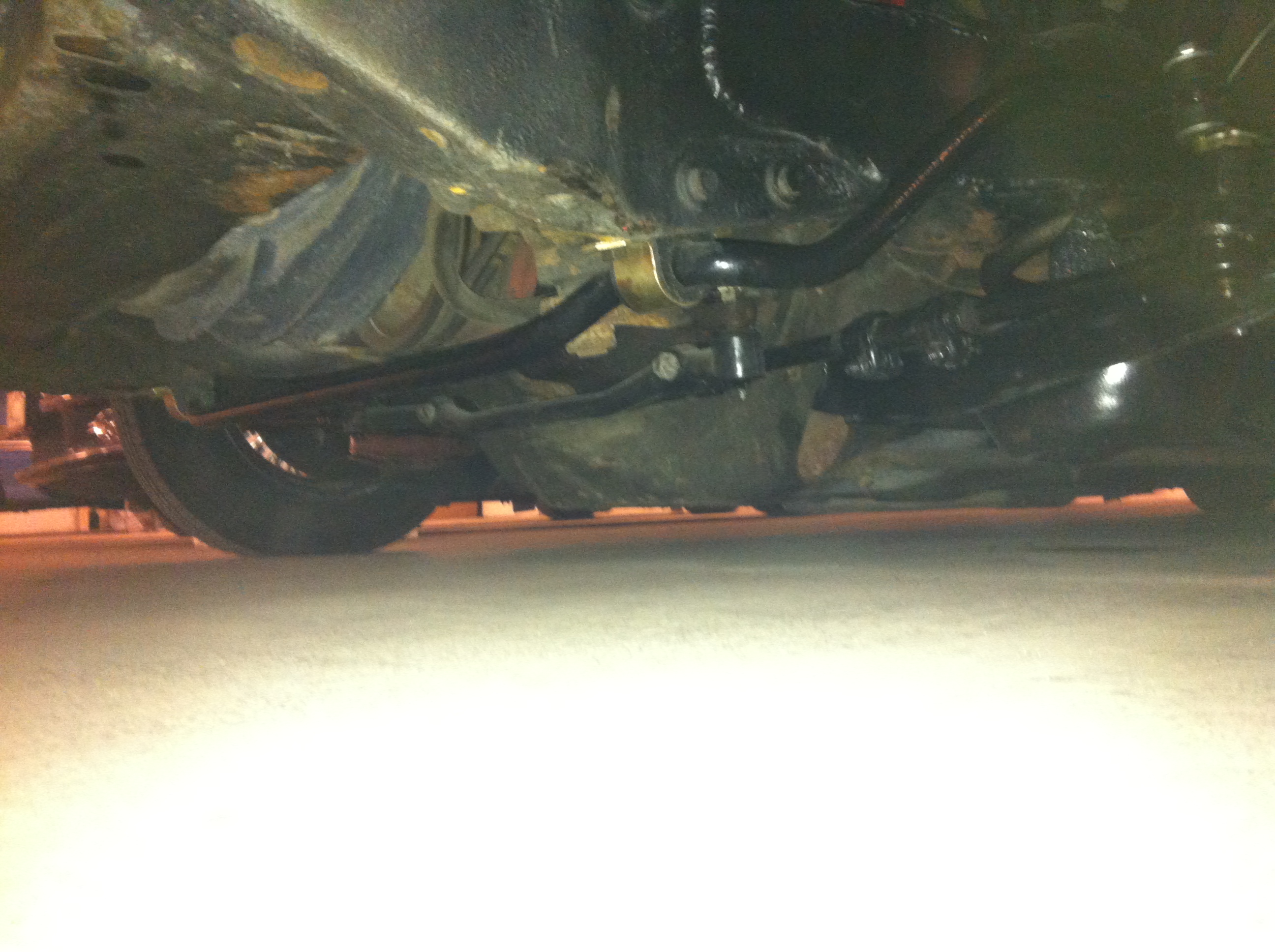

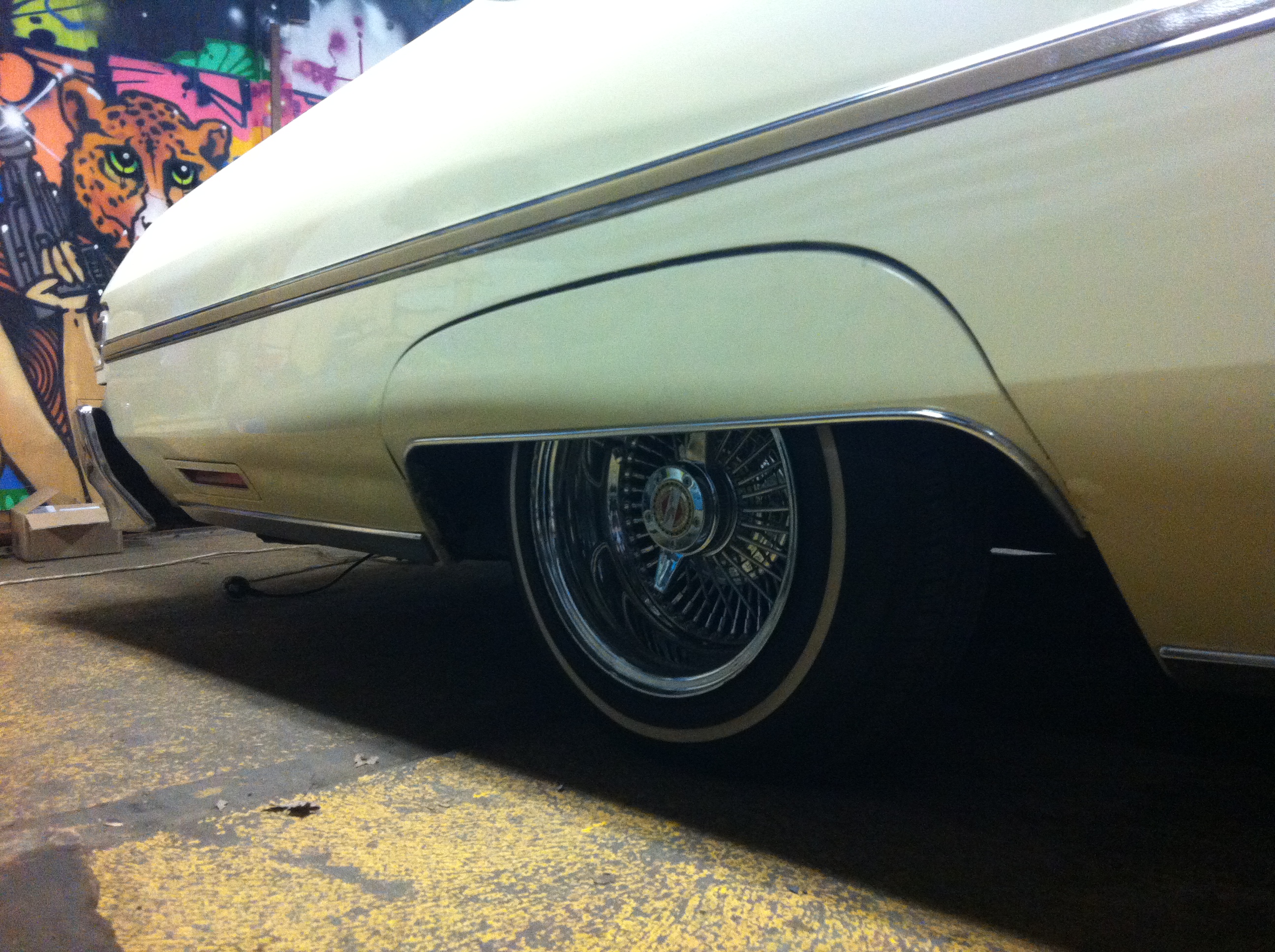

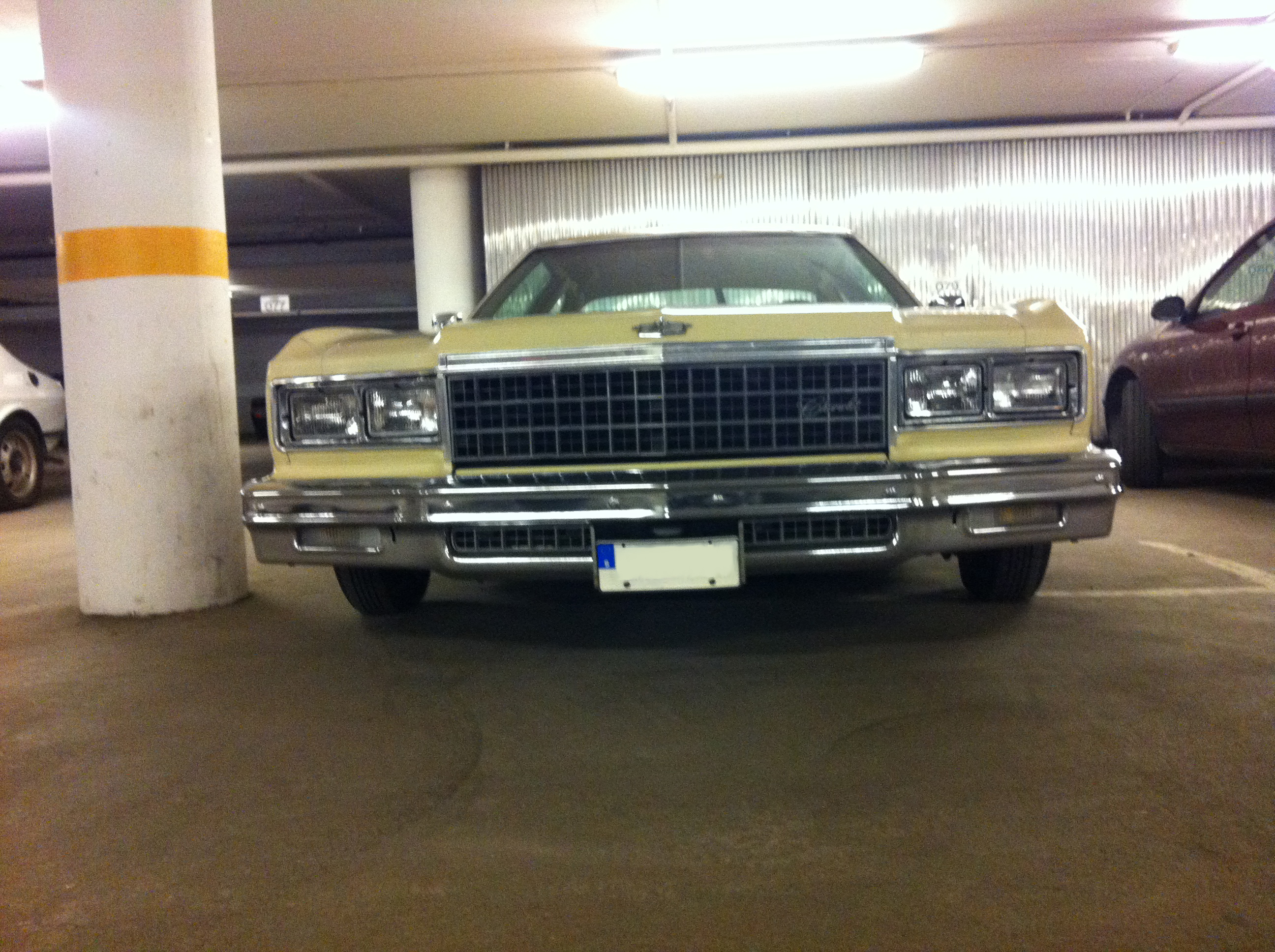

Sen har jag börjat klura på att sänka bilen så mycket det går, i fram så är det inga problem. Där är det bara att kapa fjädrarna så kommer den att ligga på ramen under motorn. I bak så tror jag att det går lite till om inte dom övre länkarmarna på bakaxeln tar i först, det finns rum för kardan ca: 7-9 cm till innan den tar i golvet.
Något att pyssla med i höst tänker jag.
Fram och bak:
