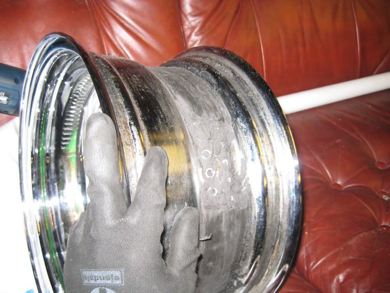

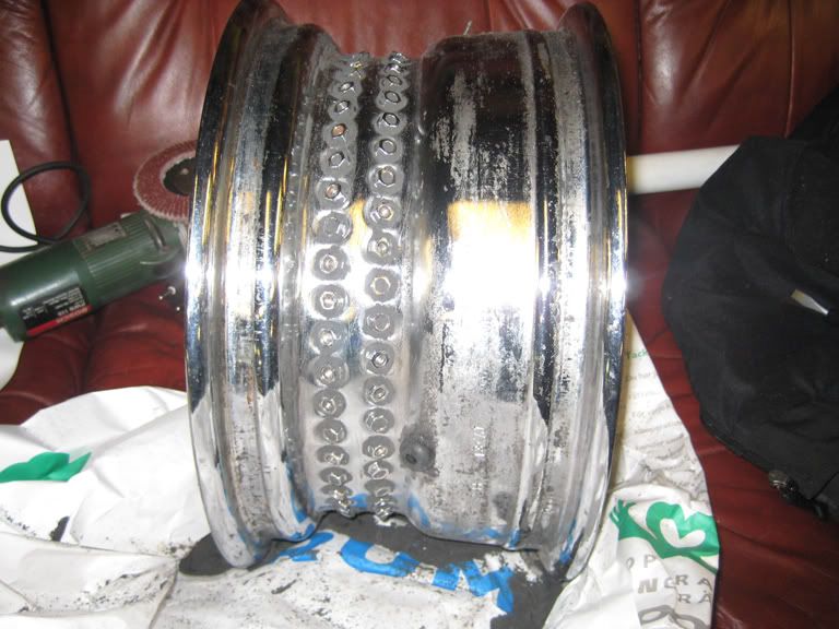

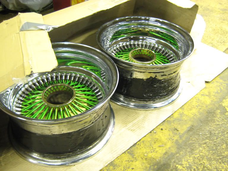

Två utav min fälgar började läcka luft vid ekrarna förr-förra året så jag började renovera dom.
Här började jag inse att det skulle ta ett bra tag... :?
Nästan klar med nr:1...
Klar!
Tog mig "bara" ca: 2-3 timmar för att få bort det gamla torra gummit på båda fälgarna.

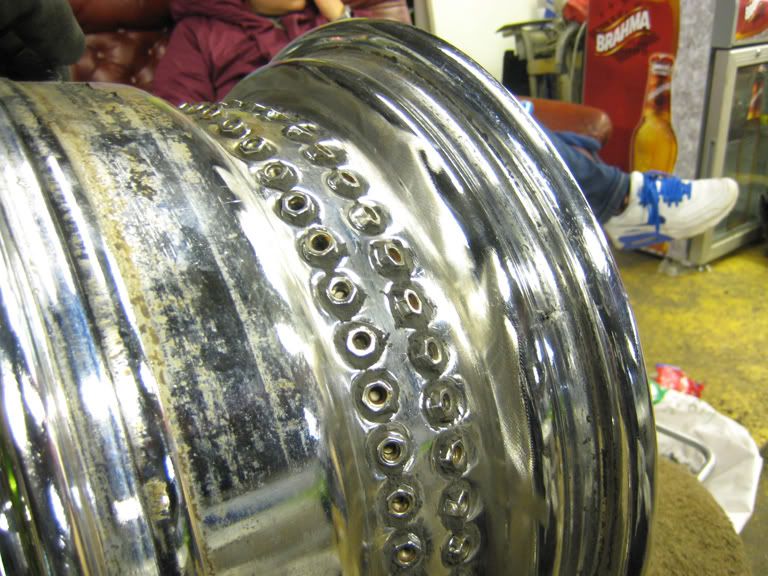

Silicon-lager nr:1 på plats.
Silicon-lager nr:2 på plats, väntade ungefär en vecka innan jag satte på däcken.
Riktigt nöjd med resultatet. Dom håller fortfarande luften som jag fyllde i dom för ca: 1 år sen.

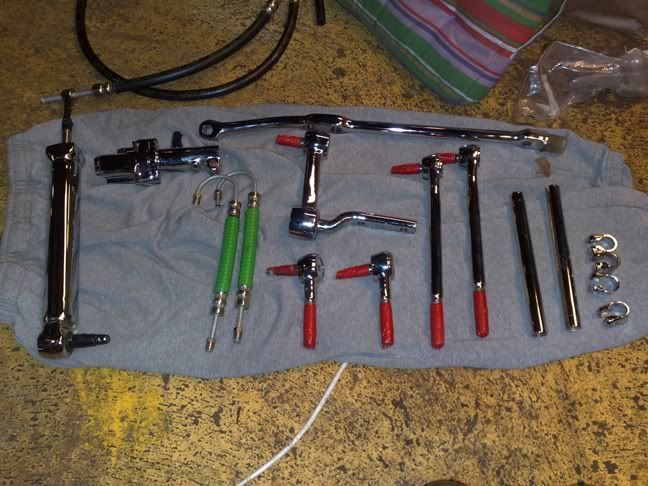

Inte så mycket nytt här, men nu börjar det ramla in lite prylar...Så förhoppningsvis så blir det lite gjort inom en snar framtid. :)
Håller på och renoverar hela styrningen i fram, nya slangar och när man ändå håller på så blir det kromat också.
Lägger upp bild sen när allt är putsat och på plats. ;)

-64impala skrev:
Snyggt ;) Vad gick de kalaset på :?
Tackar. :) Det som är på bilden gick väl på ca: 7500-8000:- men då köpte jag vissa delar ifrån USA, färdigkromat.
lakustom skrev:
Snyggt,det är så himla fräscht med krom och speciellt om man lattjar med Lowrider prylar då måste det blänka
Kroma till min Hot rod på 90 talet,då var det inte så jätte dyrt ,framvagns delar är ju inte så jätte dyrt eftersom det kräver väl inte så mycket slipande,länk armar kan väl dra iväg få kromade pga det är mycket vinklar och vrån
Jo jag tycker det är lite ballt att det blänker under när man hissar upp bilen. Jag vet inte riktigt vad det skulle kosta att kroma I Sverige idag...Ska nog polera och kroma allt som satt på bilen innan när jag får tid och råd.

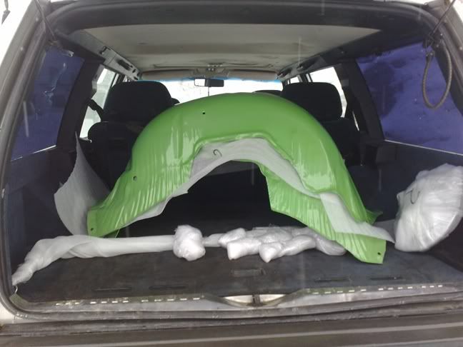

Så jag bestämde mig för att köra färg på mina, var faktiskt och plockade upp dom + lite annat hos pulverlackerarn imorse. Dessutom så är det billigare än krom och ett helt o.k alternativ tycker jag. ;)
