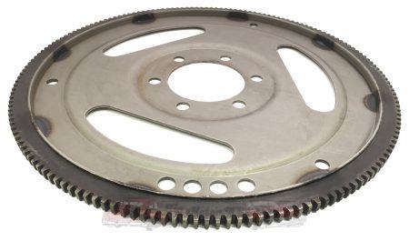

OK, jag förstår inte riktigt hur den skulle kunna va spräckt eller låta utav det? det är ju bara ett metall hjul med tänder.....Jag är ju antagligen väldigt trög men hur menar du?
Skulle en spricka i den kunna orsaka ett sånt här ljud altså
Detta måste ni förklara
Filkommentar: Skulle den kunna gå isär i svetsarna och skeva på högre varv.............
