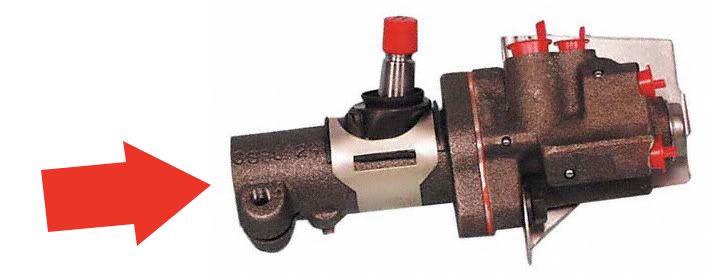

Finns inte fullservo original endast hjälpservo dvs manuell snäcka och en kolv som trycker på styrstaget.
Såna som är på bilderna är till original servobilar och det gängade du ser där ska kontrollventilen sitta.
Har du en fullservosnäcka så använder du samma centerlink som till bilar utan servo.
 Inläggsrubrik: Re: centerlink köpes
InläggPostat: 05 apr 2011, 07:27
Det är precis som mbc skriver, den enda servo-styrning är ett s.k hjälpservo.
Här gängar man i centerlinken:
