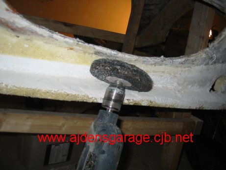

använd "negerkrull" som de så fint kallas och slipa sedan plåten när den är ren med 180 papper. så gjorde ja på bonnevillen, sen la jag ca primer sen slipgrund sen top färgen ( silver) inte en enda slip repa syns

Jag kör med " negerkrull " nu ( scotteskiva ) men jag tycker det tar dåligt :(

De finns även Afrokrull till vinkelslipen, finns på biltema i olika storlekar. http://biltema.se/sv/Verktyg/Slip-och-K ... are-20234/

ja körde med skiva på vinkelslipen som Gurra sa, var färdig på en helg. bara slipningen alltså

Jag körde också med vinkelslipen när jag gjorde om golvet inne i kupén.
Finns billigare skivor på jula och öb. De går åt måååååånga :D

får nog åka och köpa några sådana, har kört med borrmaskin och det tar dåligt som sagt, men jag har testat och köra med 80's papper från början och sedan byta till finare och då fungerar det bättre
