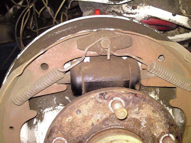

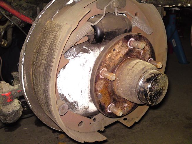

lägger upp lite bilder på hur det såg ut när jag lossat på trumman :D

som synes behövde jag inte lossa på fettkoppen :shock:
Antar att saxsprinten är urdragen. På vänstra sidan satt den kvar ialf, ska försöka hinna med lite där imorrn.
