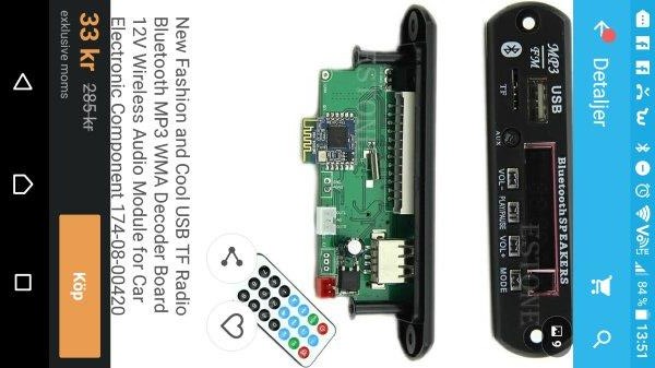

Hittade på originalradion till Impala 65:an. Den låg där, alldeles skitig, på en vedhög och såg ledsen ut. Så varför inte?? Min Retrosound stereo hade trasig display och ser bra mycket tråkigare ut än original. Idéerna började hopa sig när jag tänkte på allt billigt som går att köpa från Kina :) Hoppas det kan ge lite inspiration :)
Köpte ett bluetoothkort från Wich, plocka isär radion och kasta all skit i den. Ursäkta om någon superoriginalare hade velat ha innanmätet.

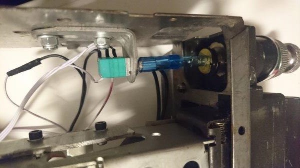

Lyckades hitta ett kort med volymkontroll med on/off klick längst ner på volymen. Går även att reglera volymen på tryckknapparna men vill att chaufören skall kunna fixa det enkelt i paniksituation och att det ger den rätta känslan.
Kortet fästes så USB kabel kan sättas in på baksidan.
