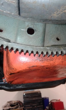

Funderar på hur nära pumpen och silen ligger på insidan tråget, om mitt dåliga oljetryck skulle kunna va en ihoptryckt sil? någon som har tagit av ett tråg som vet?

Hmmm.. Om du smaschat in tråget kan silen( heter den inte collector?)
Lossnat delvis ur pumphuset å då kan kanske det läcker å pumpen drar tjuvluft?!?!
Kan absolut va värt å lossa å kika in!

Du vill ha silen ca 3/8" från trågets botten. Vanligt är att silen lossar helt vilket ger dåligt oljetryck.

Tack! Jag har dåligt tryck så ja får kolla

Ett hjälpmedel kan va en sån där inspektions kamera å kolla via trågpluggen!!
Ursäkta men hur menar du här, jag är nog lite trög
Menar du 9,5 mm från botten på tråget?
(3/8) inch =
9.52500 millimeters

Precis.
