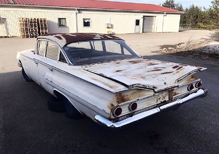

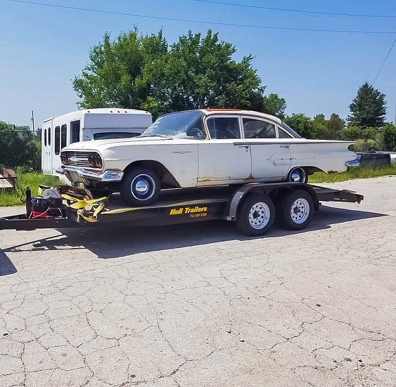

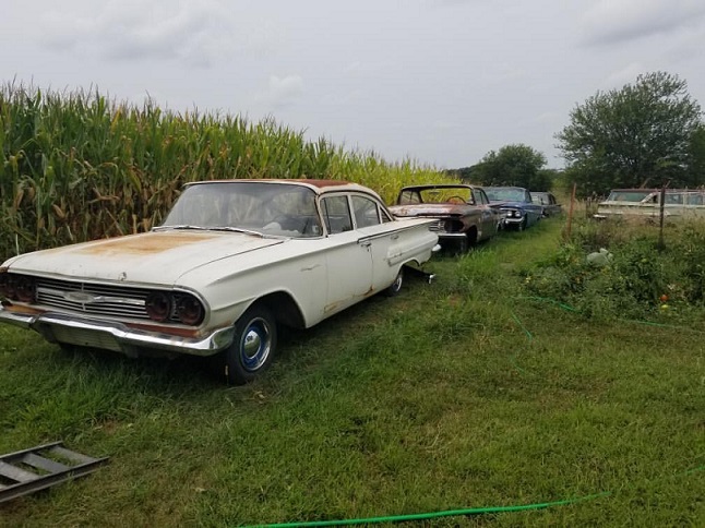

Dags för lite bilder, detta är när hon hämtades i US
Och när jag hämtar henne sen i Sverige

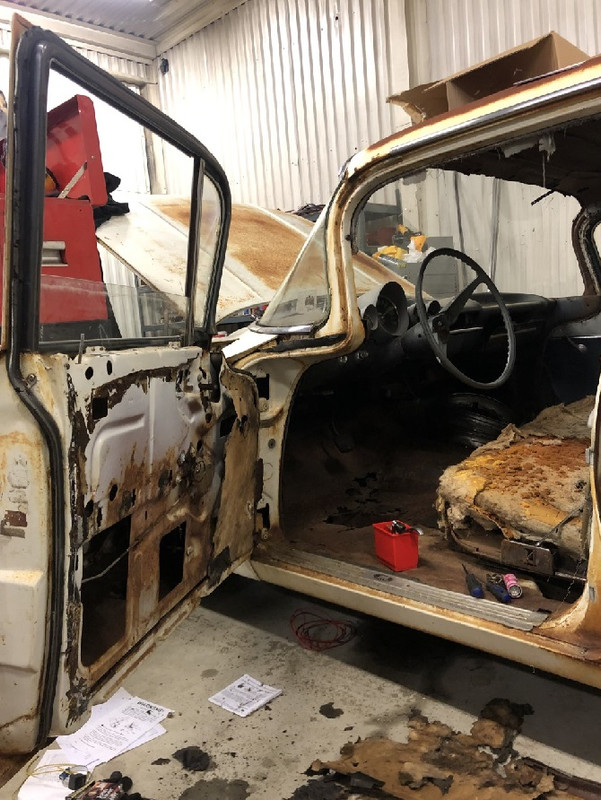

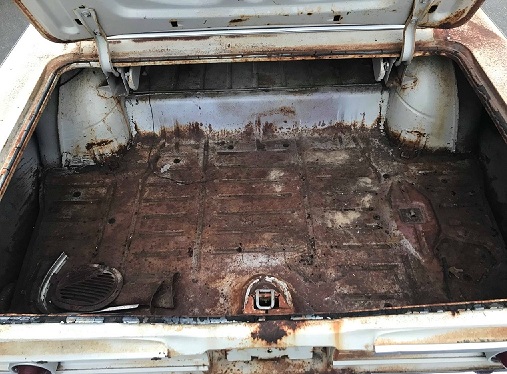

Väl hemma och dags att kika igenom (hon är ju ändå köpt på bild)

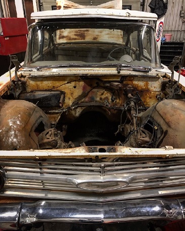

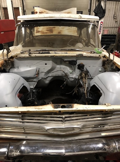

Jag har inte gjort speciellt mycket på henne ännu, rivit ur maskin och inredning och börjat slipa och måla. Före/efter bild på motorrum hittils, hon kommer bli mintgrön så småningom i motorrummet och är en del saker som fortfarande ska plockas väck. och komma dit ;) :D

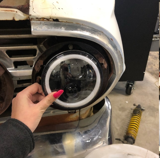

När det var dags att beställa framljus så satt jag länge och funderade över vad jag ville ha.. Original är ju original men hur kul är det. Dessutom åker vi mycket på nätter vilket innebär mörker och orglampor vet vi alla suger. Så efter mycket velande blev de dessa. Som alltid med mina val när jag gjort iordning mina bilar så delar inte alla min smak, och oftast så tycker jag själv att alla mina idéer låter jättemärkliga när jag berättar om dom, men i slutändan blir allt ändå så jävla bra :mrgreen:
Dessa har jag varit riktigt kluven på, testmonterat flera gånger och både känt nej fyfan och ja fan va bra. Just idag är jag på fan vad bra spåret. :lol:
 Inläggsrubrik: Re: Fröken Roos -60a
InläggPostat: 21 nov 2019, 20:56
De där var snygga , var hittade du dem ?
Bafatt va besvärlig : Stjäl inte toningen mycket ljus ?
