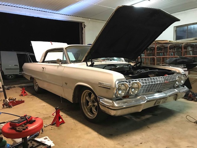

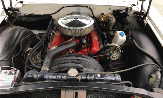

Hej! Tänkte lägga ut en tråd om min 63 SS med 327 och pg som jag införskaffade för några veckor sedan. OK skick med fin inredning vilket tilltalade mig.
Eldragningen är lite hejvilt och det finns en del del att förbättra och fixa på den. T.ex så sitter det raka rör som läcker som ett såll och hänger halvt löst, hastighetsmätaren funkar ej, lådan läcker en hel del olja och motorn verkar förlora olja den med

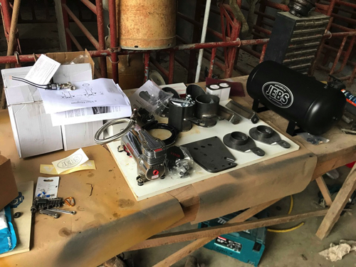

som sagt luftfjädringskit inhandlades

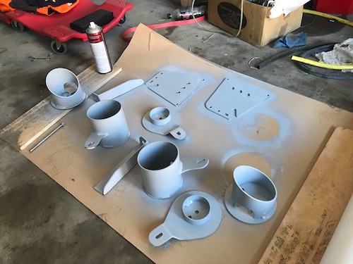

Alla fästen grundades och lackades

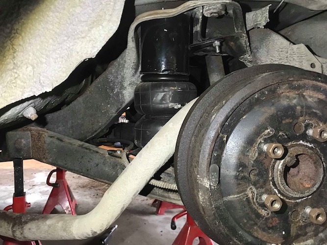

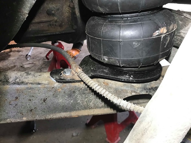

Fick dit alla bälgar, alla skruvar drogs åt och loctite användes till fästena, använde loctite 577 för att täta alla kopplingar, gängtejp är inte att rekommendera. Genomslagsgummina bak byte jag till ett par från biltema 61mm höga. Fram har jag kvar originalen.
73269125_506591293527954_4279318359318724608_n.jpg [ 121.83 KiB | Visad 15569 gånger ]
Tyvärr går det bara att ladda upp 3 bilder i taget per inlägg. :| Det är rätt dåligt med beskrivningar på nätet hur folk gjort. Men ska försöka lägga upp någorlunda

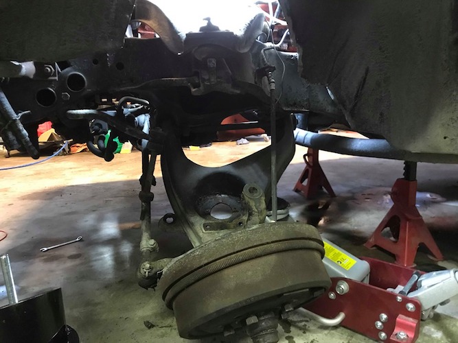

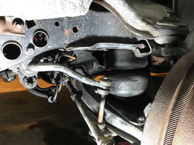

Tog bort fädrarna och dämparna fram och ersatte med bälgarna.
74364993_2391896691125642_3177379855977152512_n.jpg [ 93.21 KiB | Visad 15517 gånger ]
74284263_525119834994754_1419648968077344768_n.jpg [ 122.05 KiB | Visad 15581 gånger ]
Det som återstår fram är att få dit dämparna fram. Ska klura ut vart de ska sitta. Om någon har gjort detta så skicka gärna bild på vart ni satte övre fästet för dämparen.

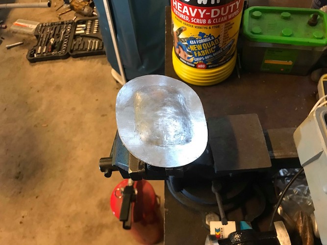

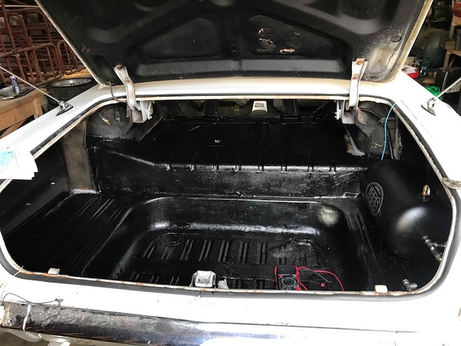

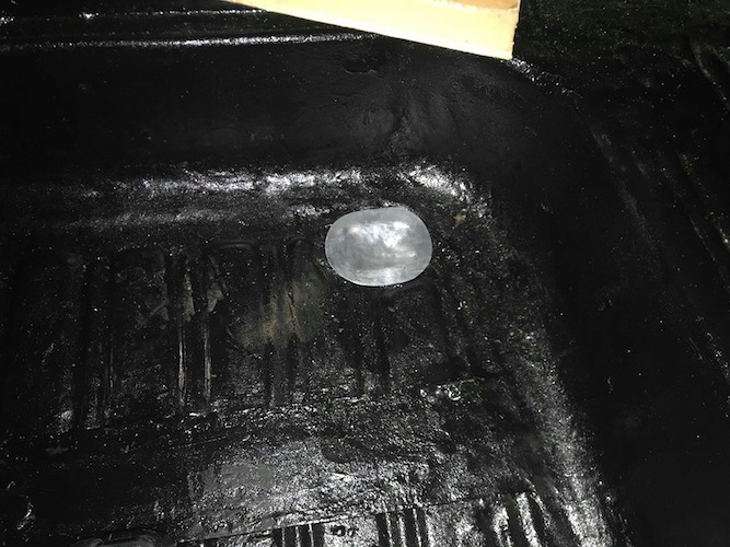

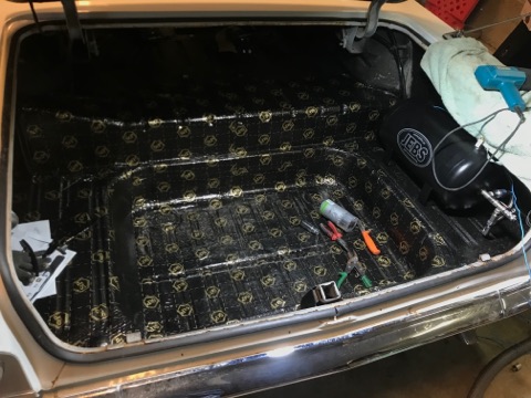

Skuffen var lite tråkig så jag stålborstade och strök på hammarlack, det var rätt otätt innan också, kittade massa skarver så nu ska det inte åka in massa vatten när man kör i regn. låg en mindre bassäng innan efter man kört i regn.. Ena locket i baljan fattades så jag knackade till en egen lite snabbt som jag satte dit och tätate.
På bilden syns även vart jag placerat tanken, kompressorn är bakom tanken. Passade på att sätta en snabbkoppling från tanken så man kan fylla på luft i däcken ifall behovet uppstår :)
72740850_1658842647586366_9150623863615258624_n.jpg [ 106.16 KiB | Visad 15597 gånger ]
73218667_982672398748042_3459183432045690880_n.jpg [ 85.72 KiB | Visad 15455 gånger ]
73046514_2106608109647608_5026821270742761472_n.jpg [ 110.29 KiB | Visad 15541 gånger ]
I bl.a skuffen ska jag dämpa ljud med dynamat som jag har, har börjat lite, samt så ska det inredas med lite mdf-paneler.

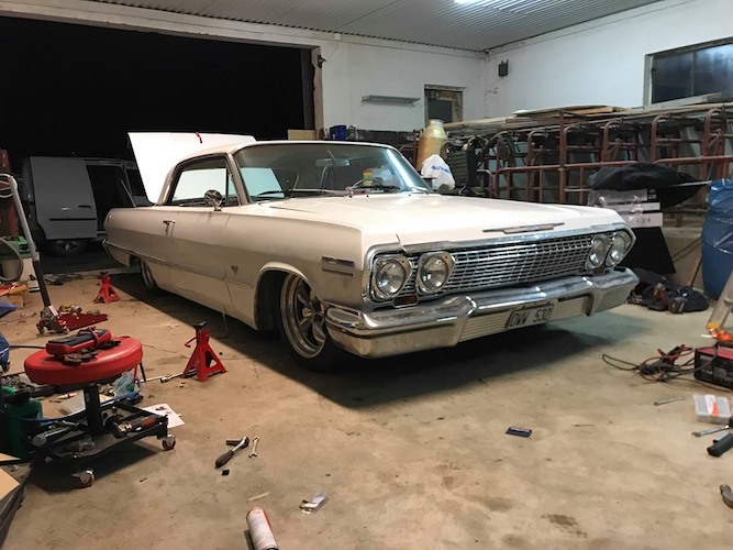

Här är bilen i högsta läget. Införskaffade mig ett set 18'' american-racing fälgar som jag testade idag.
74231852_3017113348364036_3659882043992440832_n.jpg [ 93.07 KiB | Visad 15550 gånger ]
här vilar bilen på genomslagsgummina.
73014927_668029560388572_4607193727448907776_n.jpg [ 97.42 KiB | Visad 15491 gånger ]

Lackat under baksoffan, även kittat om alla skarver. Bilderna blev fruktansvärt stora.
Efter det blev lackat så började jag ljudisolera resten
Så nu är det dämpat där jag tänkt, bör hjälpa en del tycker jag.
Sen fixade jag ett fäste för slutsteget, tänkt att den ska sitta bakom ryggstödet på baksoffan :)
Har även dragit fram matning till slutsteget och pillat med lite småskit som inte är värt att lägga ut bilder på. Nästa gång blir det eventuellt att börja smida till en hatthylla! Även resten av panelerna som ska till i skuffen lär jag börja klura på.
Hoppas ni gillart :)
