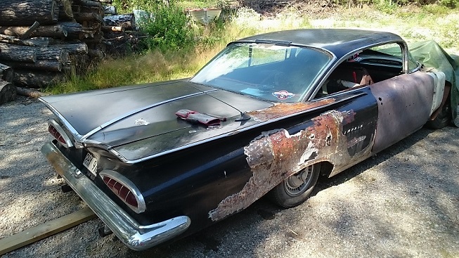

köpte mig en 59:a i våras. Har en 65:a sen tio år tillbaks, men 59 har alltid varit en speciell årsmodell med måsvingen och kattögonen bak. Finns liksom ingen annan impala som är lika häftig som 59:an. Skulle ifs vara 58:an. :)
tänkte posta lite bilder på mitt objekt. Mest för min egen skull så jag kan hålla koll på mina framsteg och hålla koll på vad som är gjort, men vill ni andra kommentera och hjälpa mig på vägen så vore det väldigt uppskattat. Bilen är ju inte helt komplett och jag kommer behöva lite guideline för att veta hur allting ska se ut orginal. För jag kommer att sträva efter att renovera den i orginalskick, förutom fälgarna. Där brukar jag vilja kränga på minst 18"
lite bilder so far..

Tjeena! Härligt med ett projekt att följa. Lägg ut mycke bilder :P
Ser ut som det finns å göra ;) kommer att bli bra till slut!
