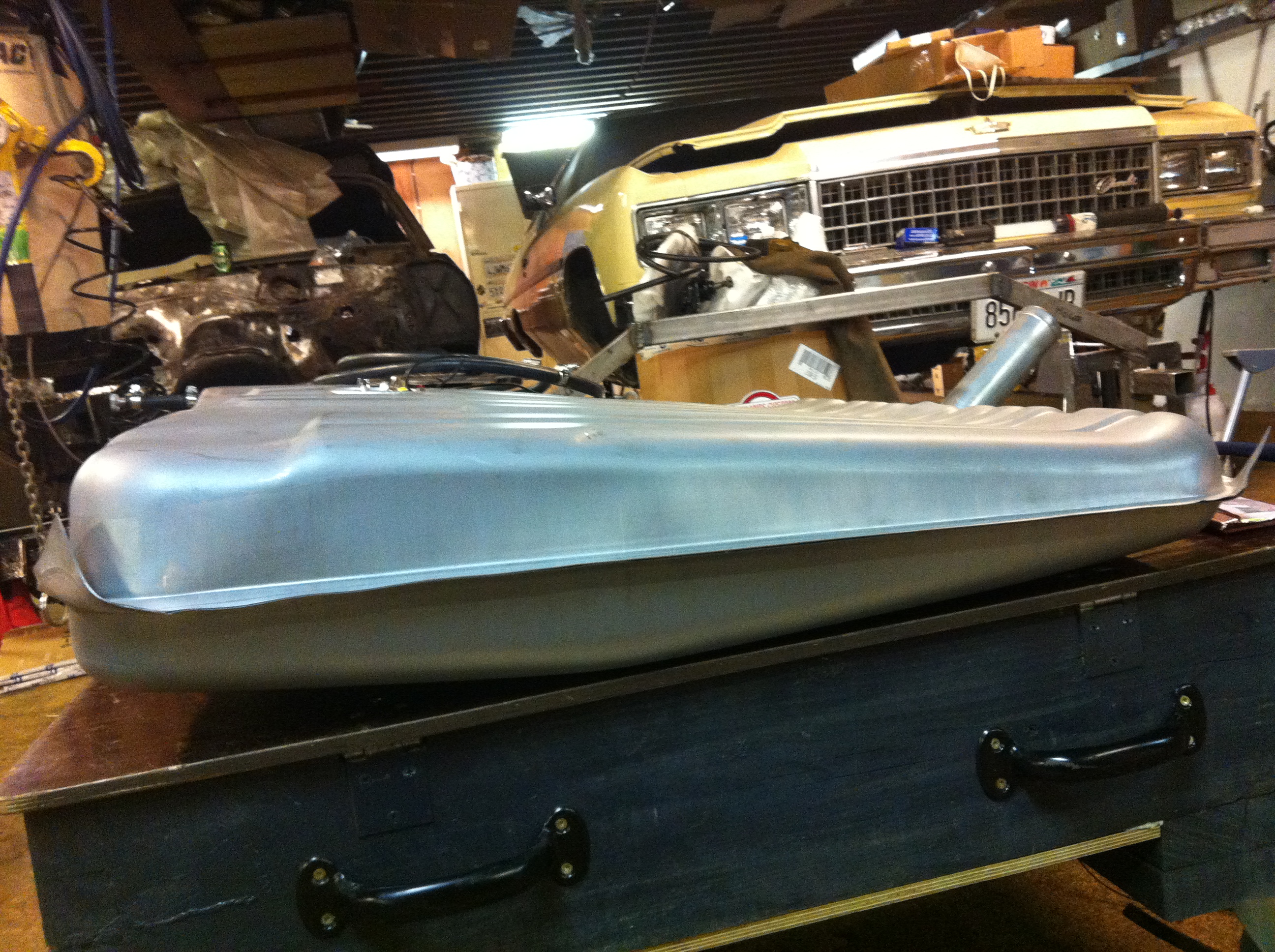

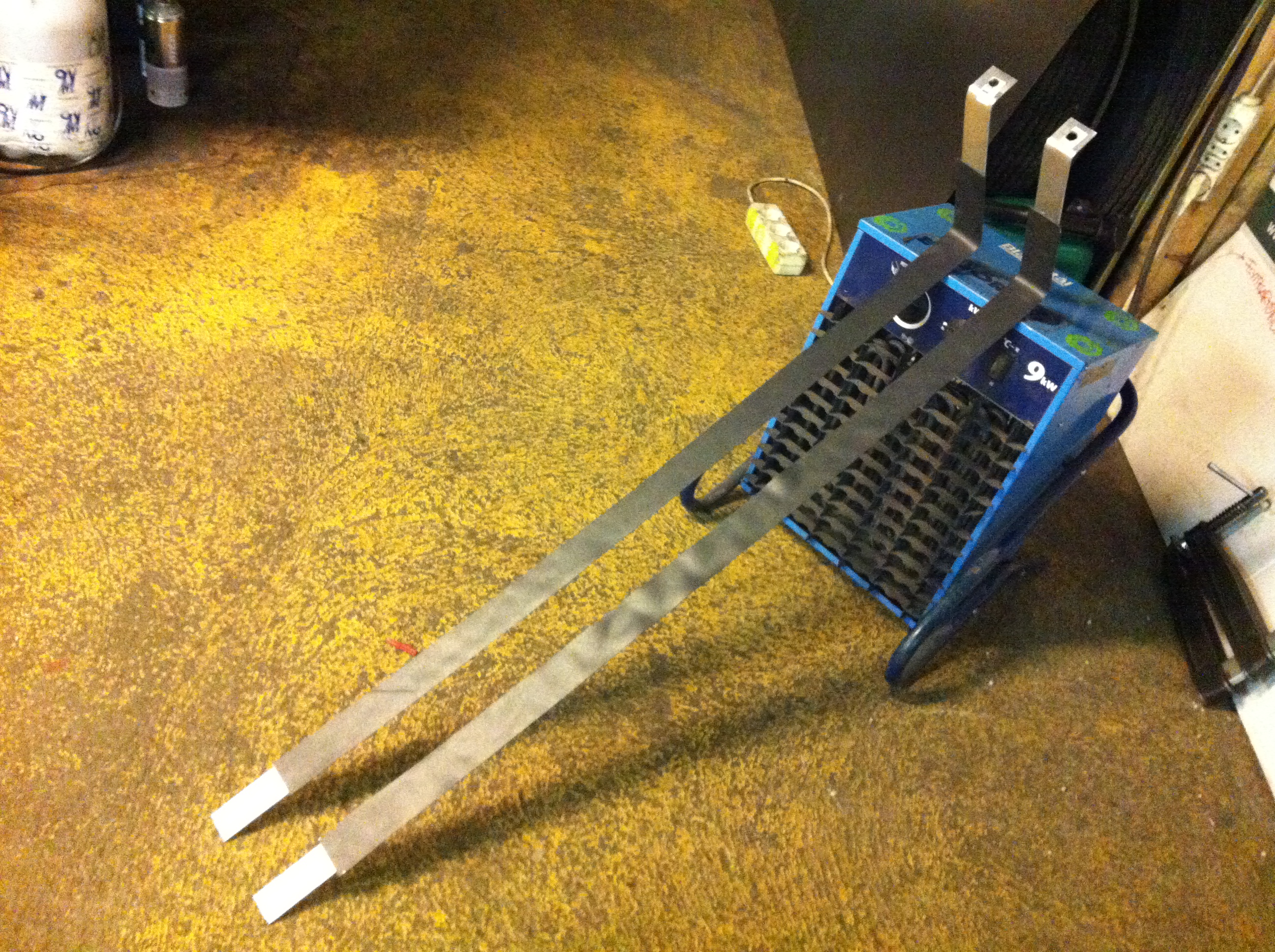

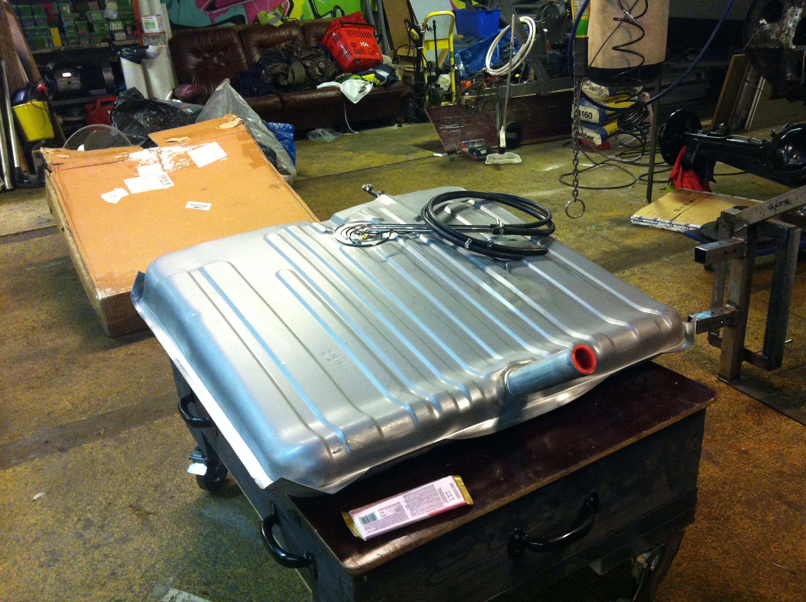

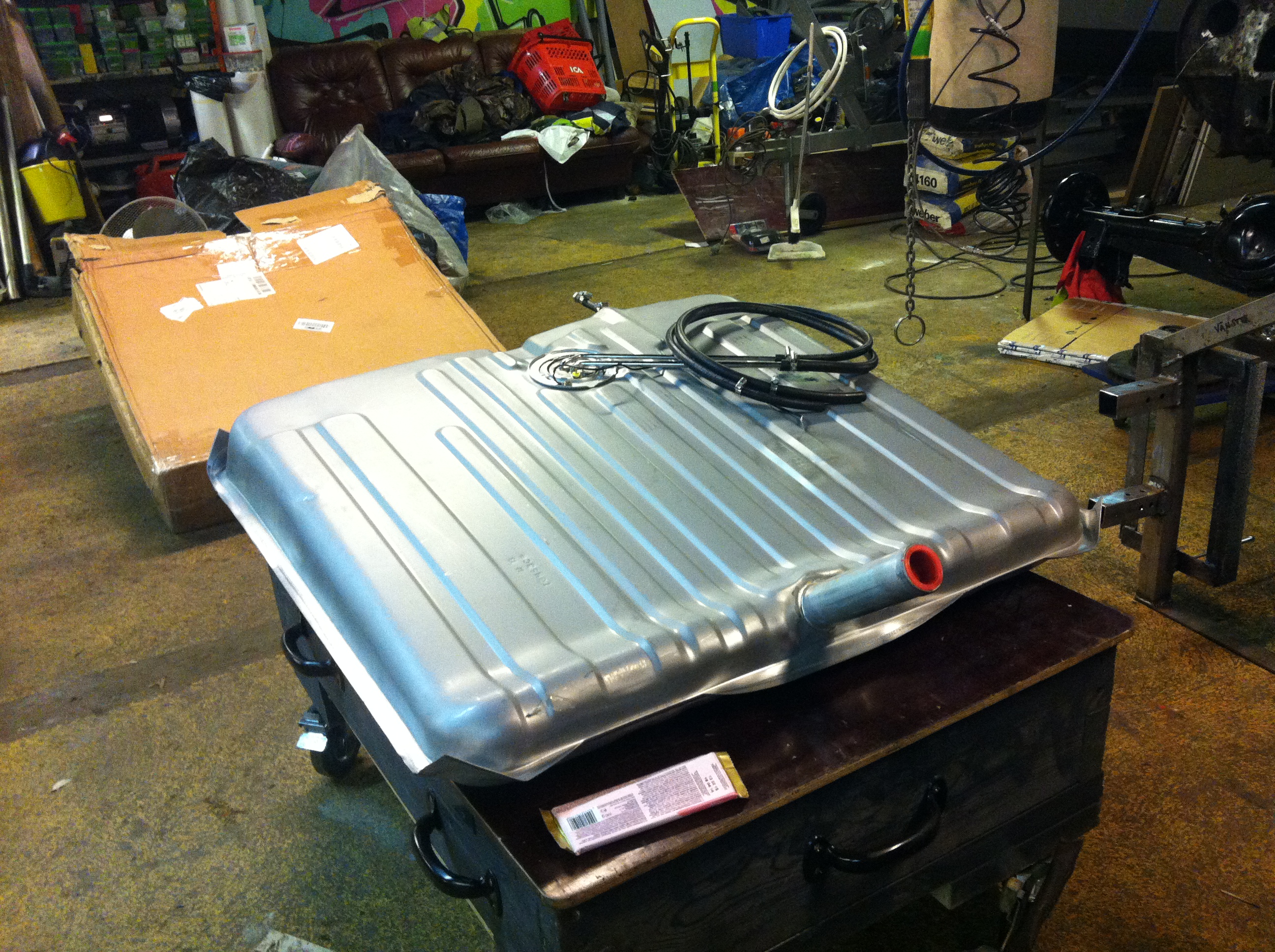

Började montera dit tanken i förrgår med min polare Peter (tack för hjälpen), beställde en sprillans 67:a Impala-tank då jag fått tips om att den är ca: 5-6cm lägre på höjden kontra original-tanken. (Det kallas ju inte för Lowrider utan anledning).
67-Impala tanken var dock en smula längre så det gick inte att använda original-stålbanden som håller i tanken...Var tvungen att sova och klura på saken.

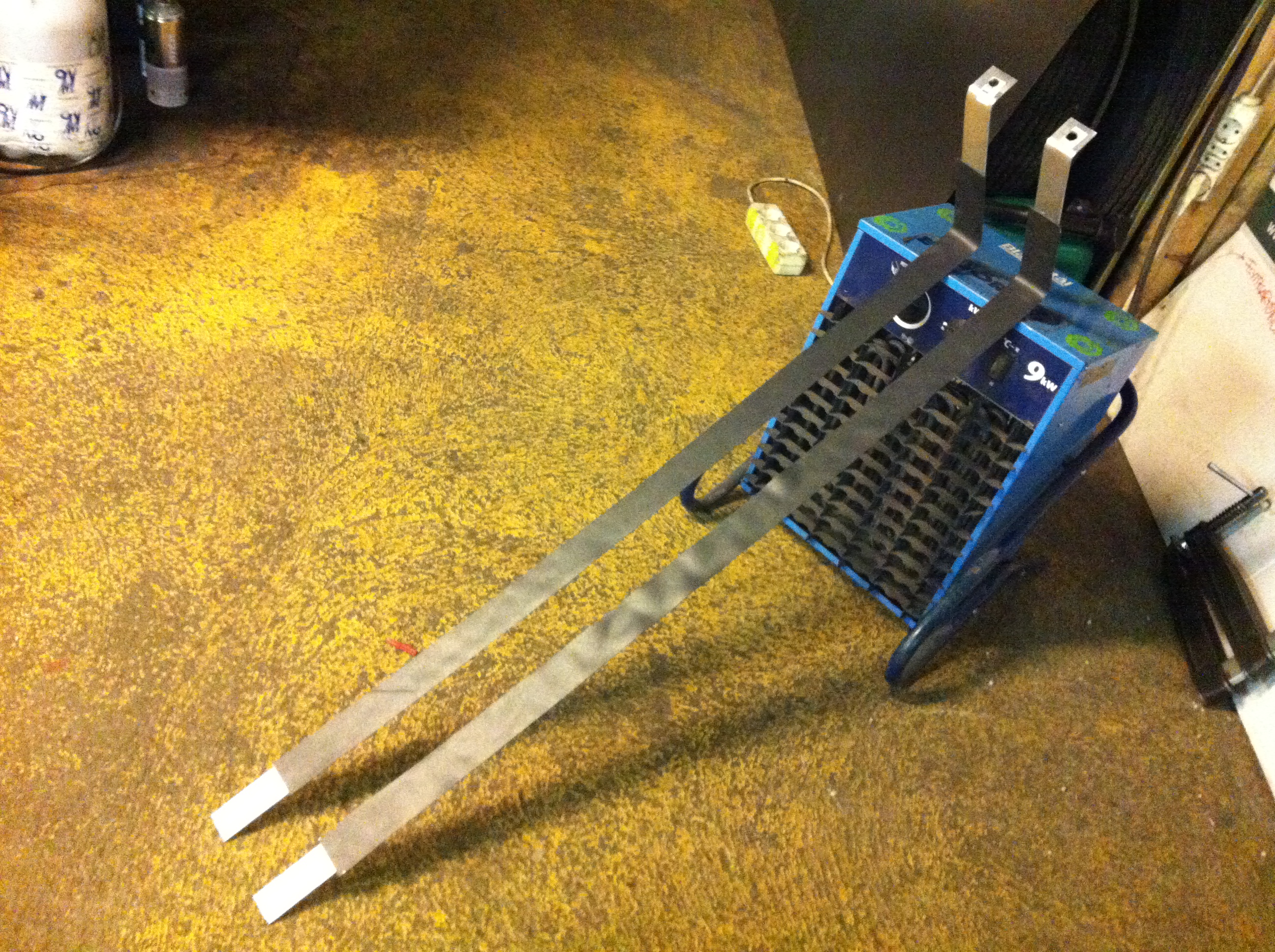

Så igår brände jag till bauhaus och fann ett par jävligt långa aluminium-lister som passade utmärkt för ändamålet, besökte även varuhusets trädgårdsavdelning där dom hade prima gummiduk för utomhus-dammar och dyl.
Kapade till alu-listerna i en lämplig längd, borrade några hål och bockade till dom så att dom skulle passa, skar därefter till två långa gummiremsor som jag limmade på listerna. Hela kalaset gick på typ 200:-och det tog ca: 10 minuter att fippla ihop istället för "vad-dom-nu-kostar" att köpa i original-repro-utförande...
Hett tips! :mrgreen:
Och tänk på all vikt man sparar! Bilen kommer att gå som ett skott! :lol:
Nya tanken och custom made fuel tank straps! ;) :mrgreen:

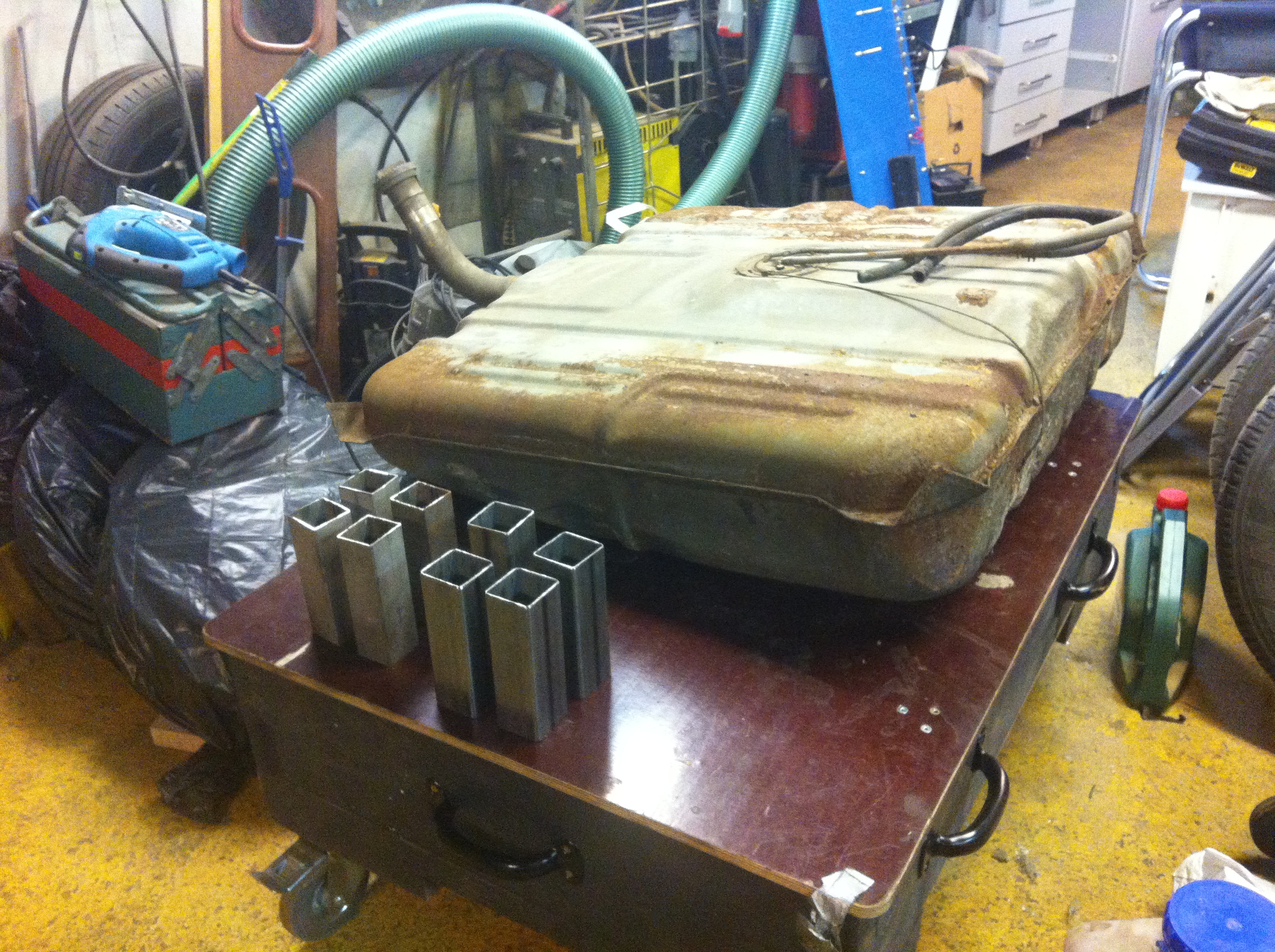

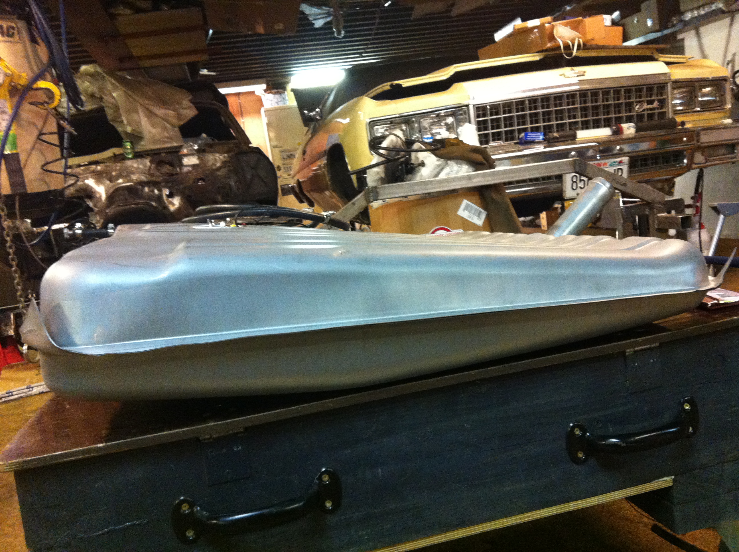

Höjdskillnad på nya tanken kontra den gamla, lite halvkass vinkel på den gamla tanken men ni hajar...Den var en tjockis. :roll:

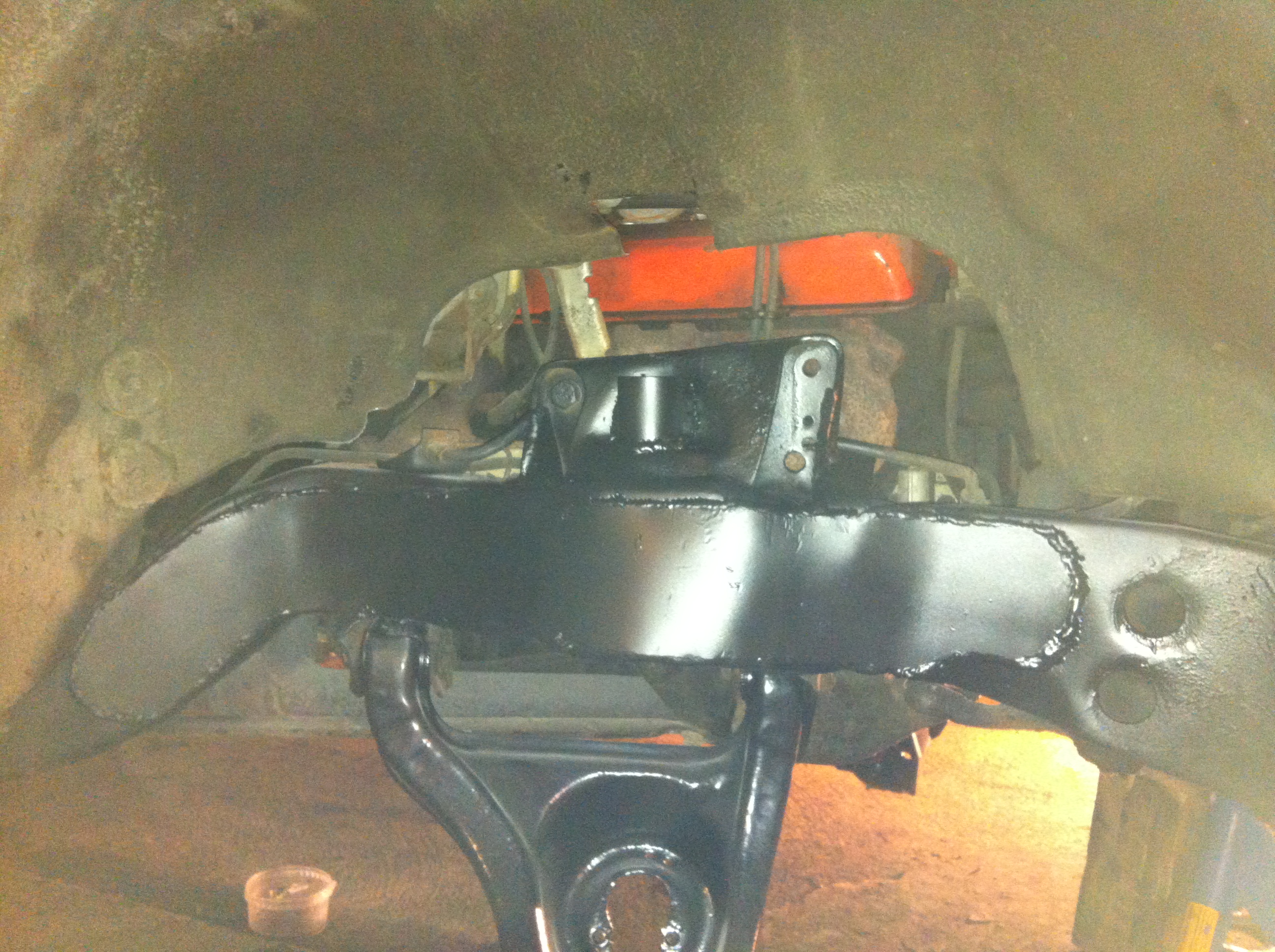

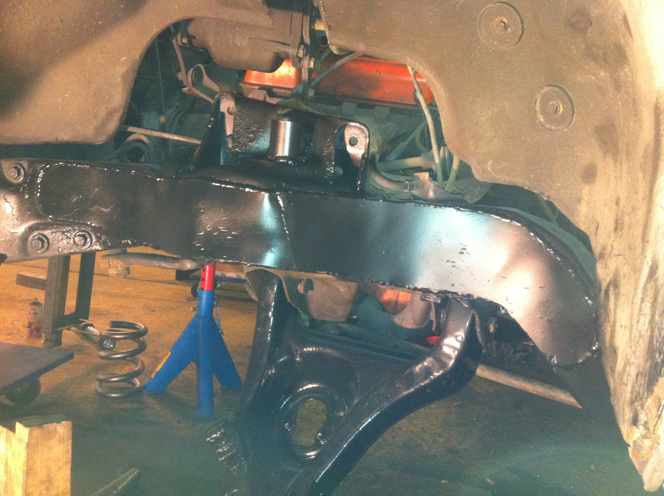

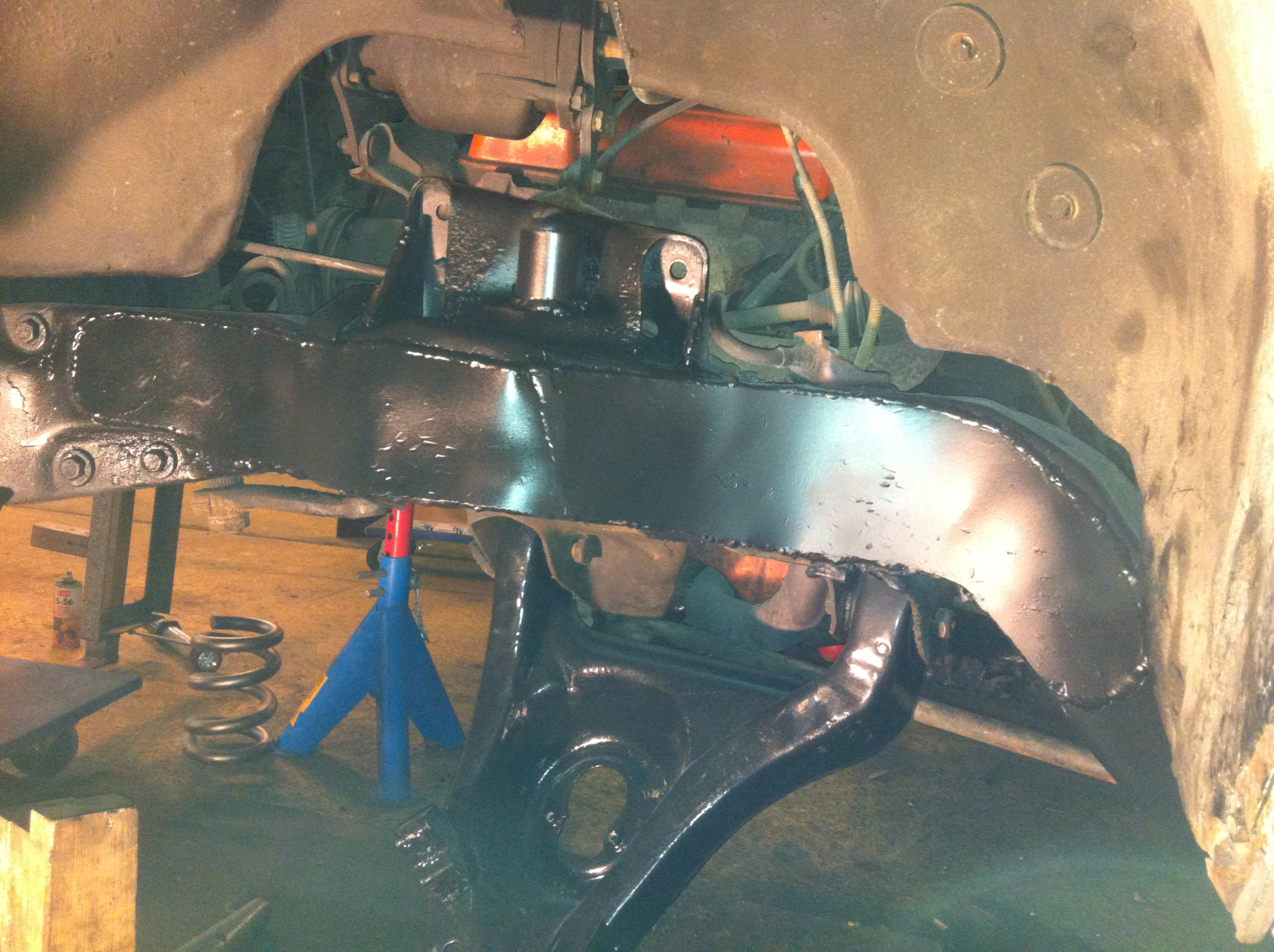

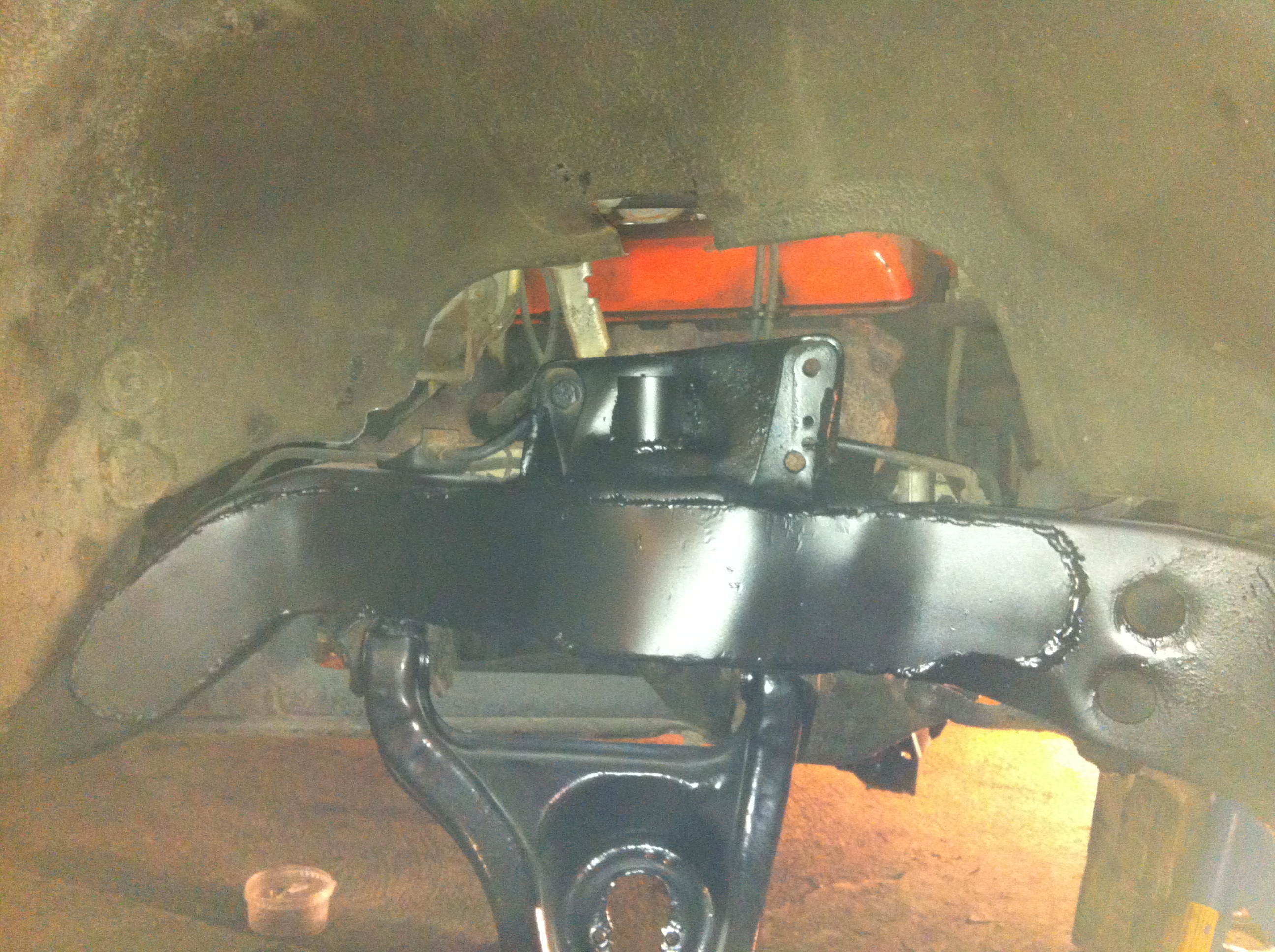

Fick lite gjort idag också, kapade till och svetsade fast rörbitar för hydraulcylindrarna så att dom ligger fixerade utav mer än bara bilens tyngd.
Monterade på dom nedre bärarmarna och kapade upp hål för hydraulcylindrarna i hjulhusen.
Tänkte börja montera ihop resten utav framvagnen imorrn, måste åka och köpa tum-skruv till hydraulcylindrarna bara och lite annat småfix.
