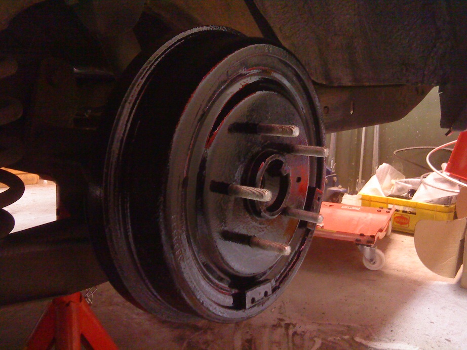

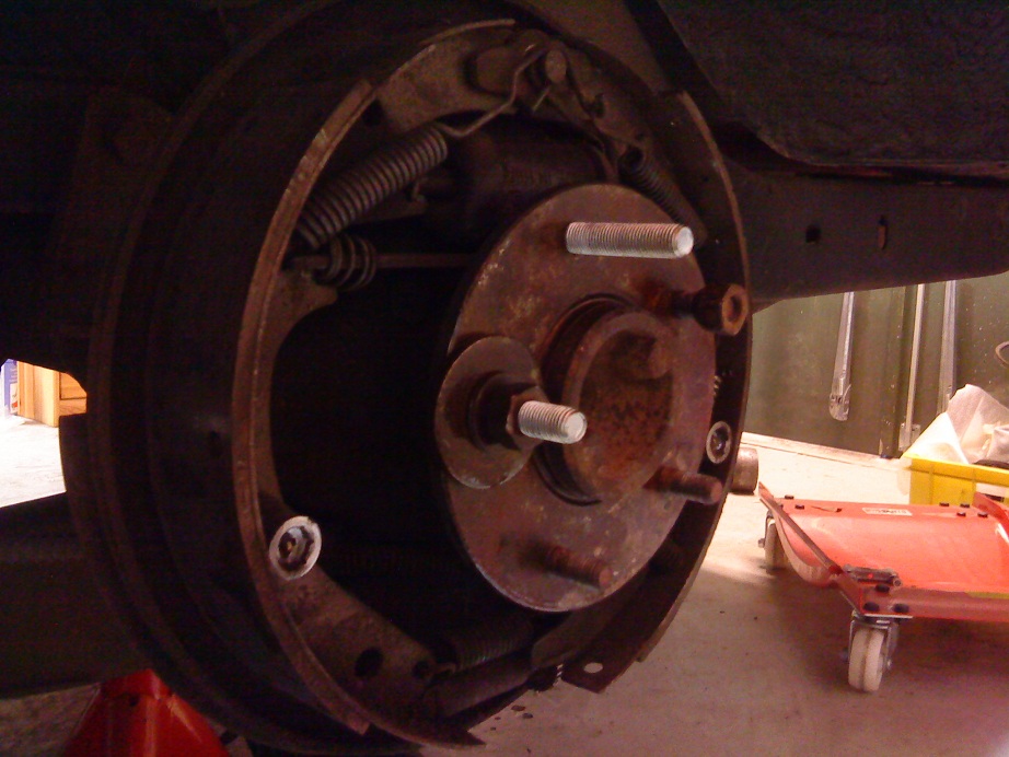

Dagens övning blev att byta ut de bakre hjulbultarna till längre då jag tyckte det blev för lite gäng för att hjulet skulle sitta säkert, samt att jag fick dit en 5mm spacer då jag ville få ut hjulet lite till, som marginal till innerskärm om bilen blir riktigt sne belastad..
Trummorna fick lite epoxy & hjulhusen fick lite stenskottsskydd oxå

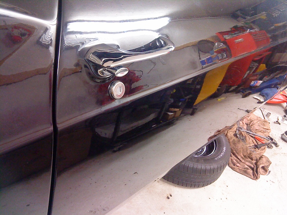

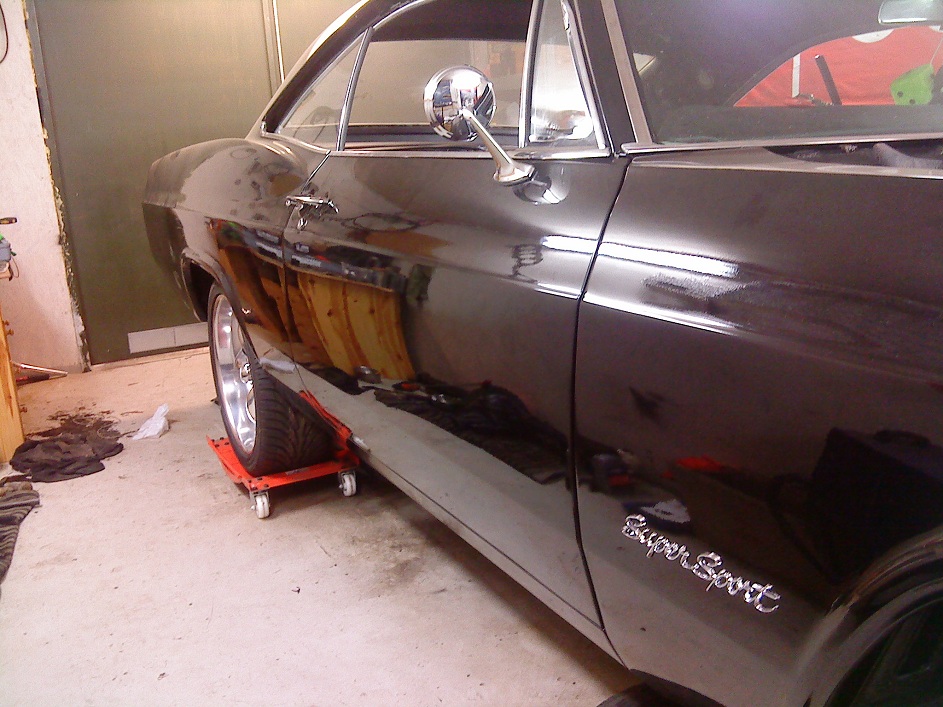

Äntligen fått dit nya handtag & lås på dörrarna så nu kan äntligen rutor å dörrpaneler monteras...
Ska sedan lufta bromsarna igen då hjulcylindern byttes ev så får jag även byta hela huvudcylindern då den verkar läcka?? nu när allt annat är bra
