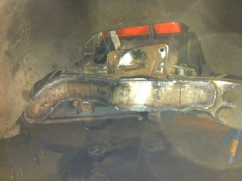

Faan det ser skitbra ut på bild iaf.... ;) vicket jäkla jobb
Hmm, ja vissa svetsar vart snyggare än andra...Såg mest till att det ska vara hållbart.
Vissa ställen var i princip omöjliga att komma åt.
Jaaa, det ser jobbigt ut att kunna åka lågt/högt/snett. :lol:
& jag som har problem med blinkersglasen. :P
Man behöver kanske inte förstärka när man ska ha en sån "mild" setup som jag ska ha men jag ville göra det ordentligt.

Nu är andra sidan i bak förstärkt, tänkte börja förstärka i fram nästa helg.
Forts. följer...
InläggPostat: 09 dec 2014, 20:13

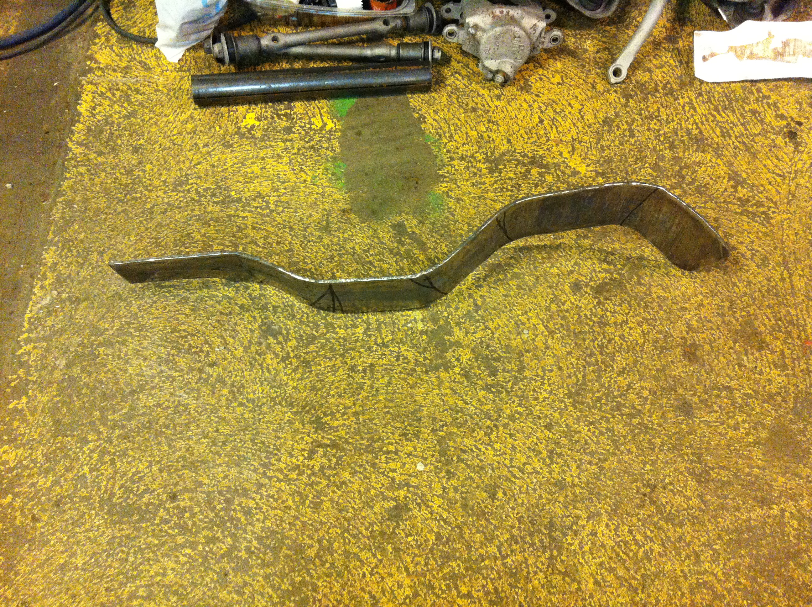

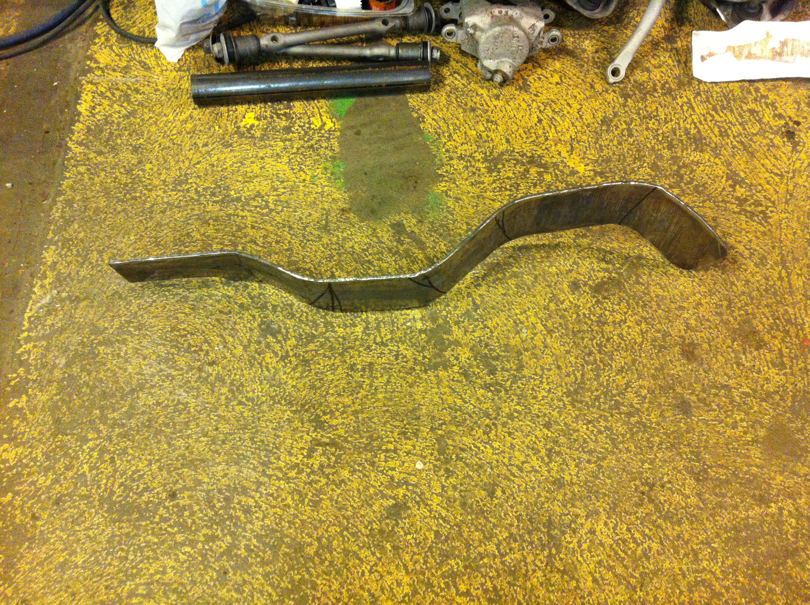

Måste avsätta lite mer tid till att böja till dom främre förstärknings-plåtarna, måste få dom att följa ramens form lite bättre innan jag försöker sätta igång och svetsa fast dom...Återkommer med det.

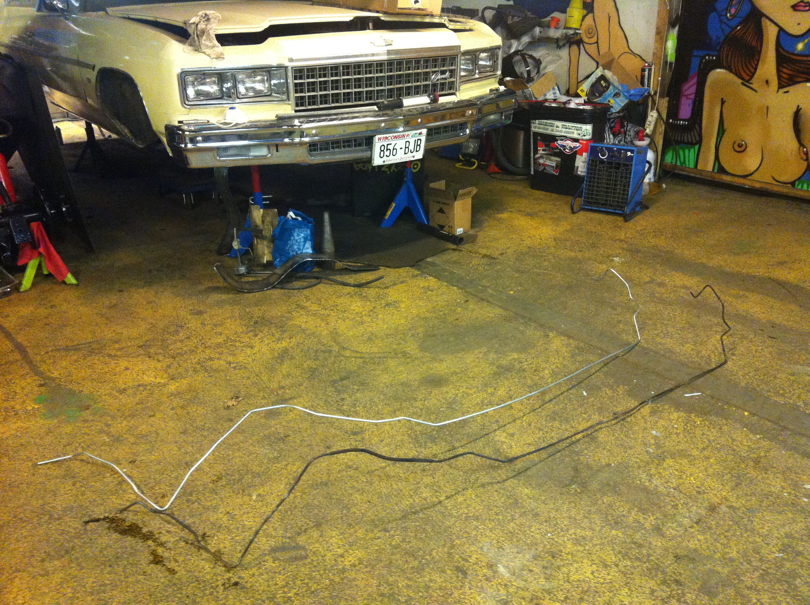

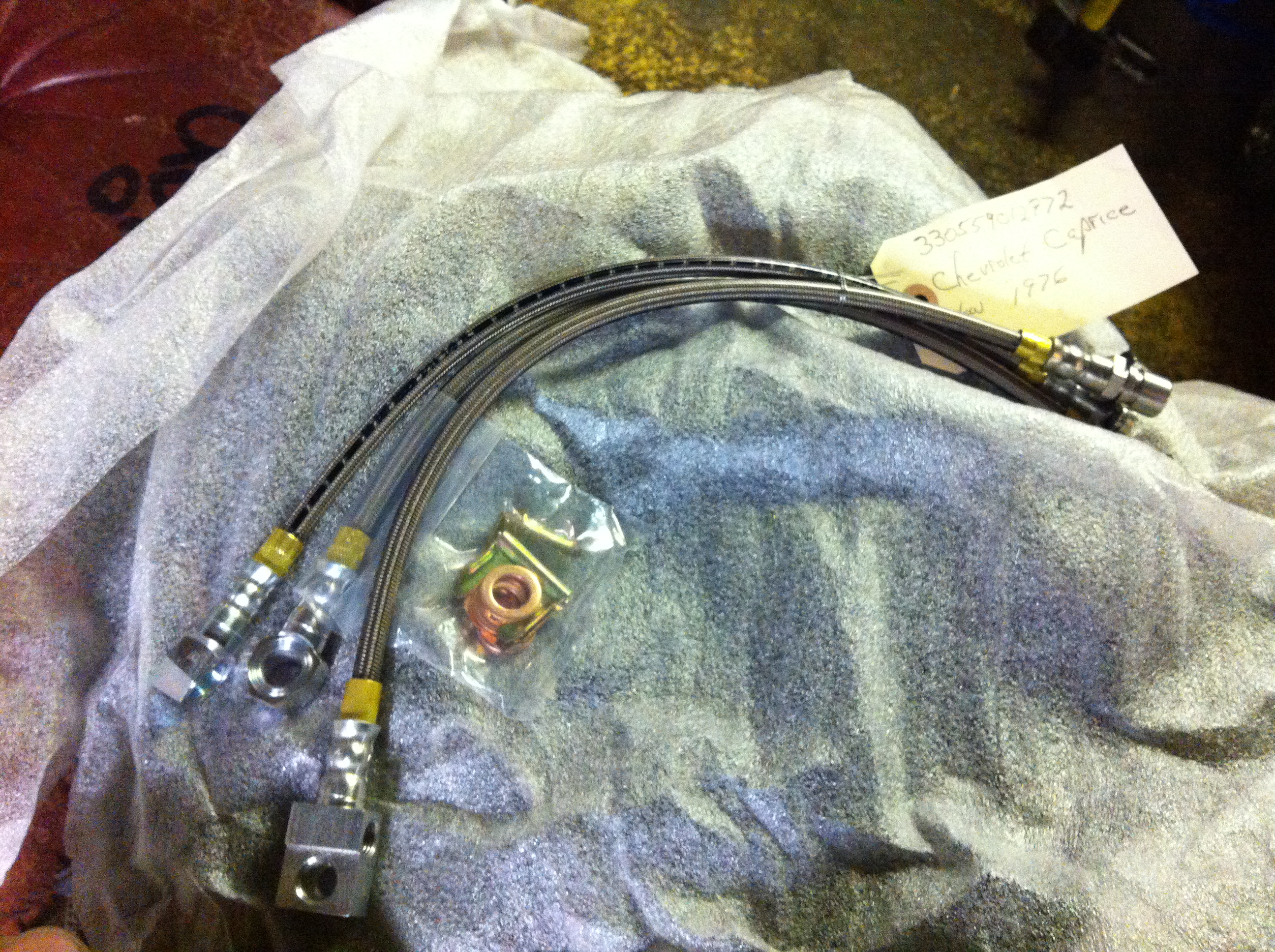

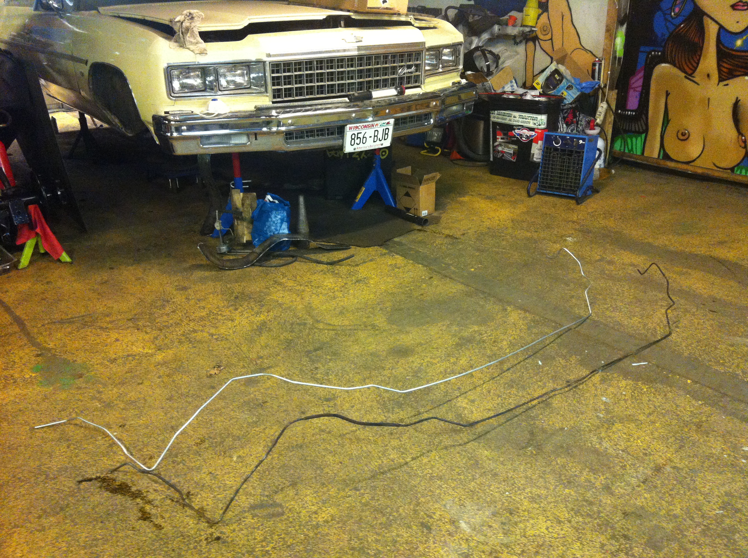

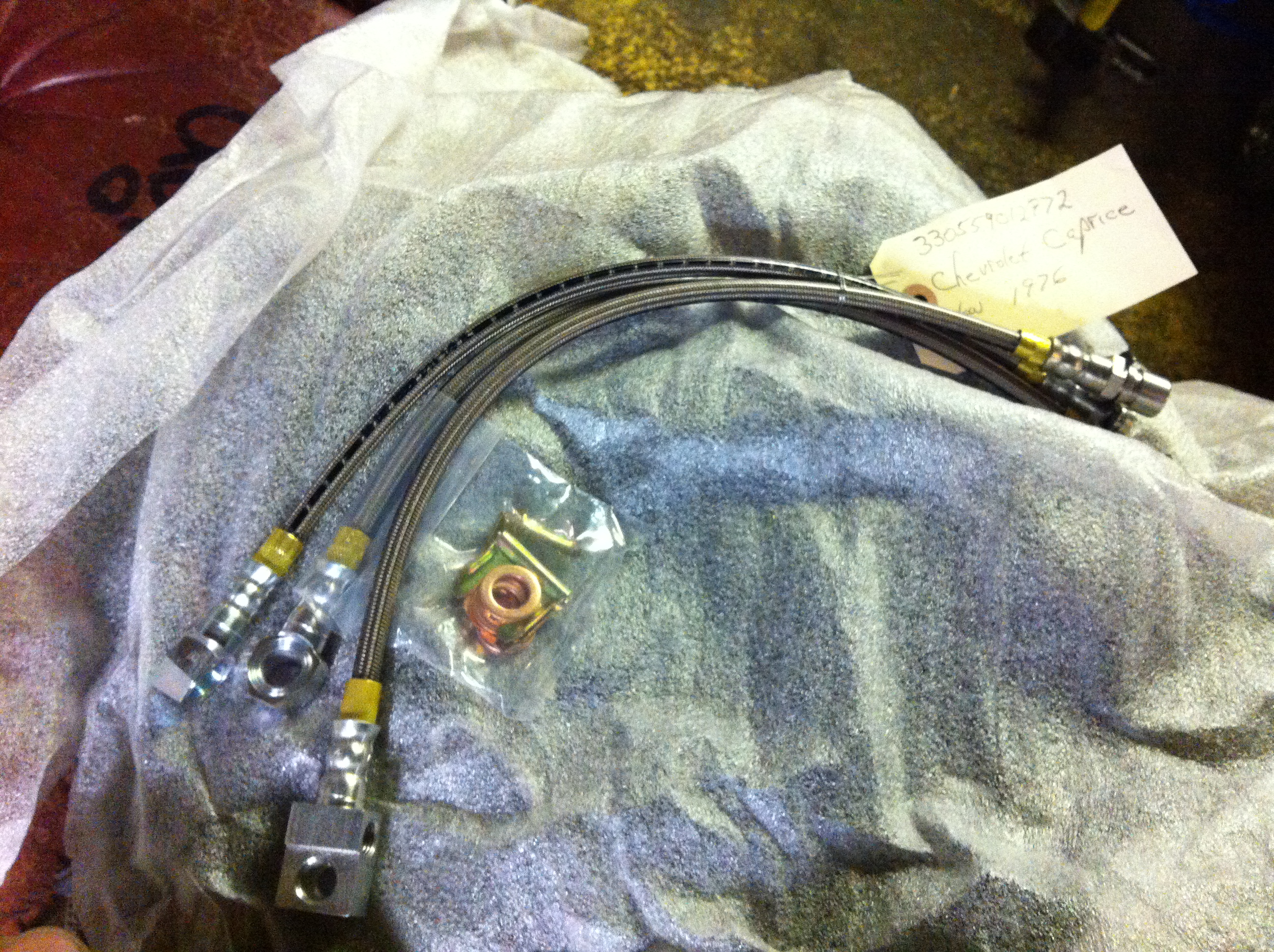

Fick lite gjort för typ 3 veckor sen iaf...Började med nya bromsrör och slangar. Bromsarna har känts svampiga och dåliga sen jag köpte bilen.

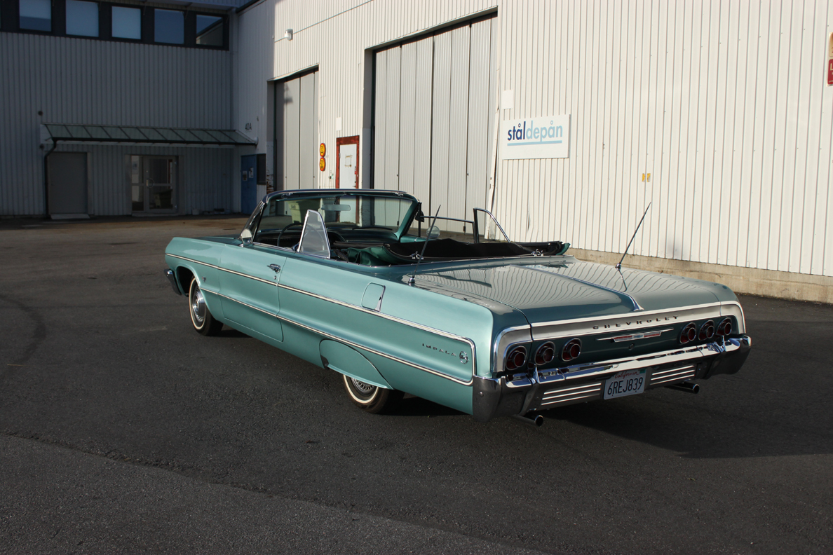

Kastar in en bild på min nya 64:a så länge.
Det är helt klart den finaste bil jag har ägt, alla kategorier.

Ojojoj.... Vi övriga lirar inte ens i samma division... :lol: ser jäkla snygg ut!!
InläggPostat: 09 dec 2014, 23:15
Inlägg: 430
Ort: Mellerud
mycket proper bil :D
InläggPostat: 10 dec 2014, 05:39
Kanonsnygg Oscar. En fråga!!! I Usa gillar dom att åka med bakre rutorna uppvevade har jag sett, varför? :P
InläggPostat: 11 dec 2014, 20:26
Ser helgrym ut :shock:
Gillar den färgen !
Förstår om du är nöjd ;)
InläggPostat: 15 dec 2014, 13:46
Klart vi gör, vi spelar i Impala-divisionen allihop! :)
Tack! :)
Tack Bagarn! Det var en bra fråga! Jag vetefan vad det beror på...? Själv pallade jag inte veva ner dom då dom ändå skulle vevas upp efter nån timme. :?
Gillar den färgen !
Den är fin, du får svänga förbi och kika nån dag. DU som bor nästgårds å allt! ;) Gillar också färgen skarpt. :)

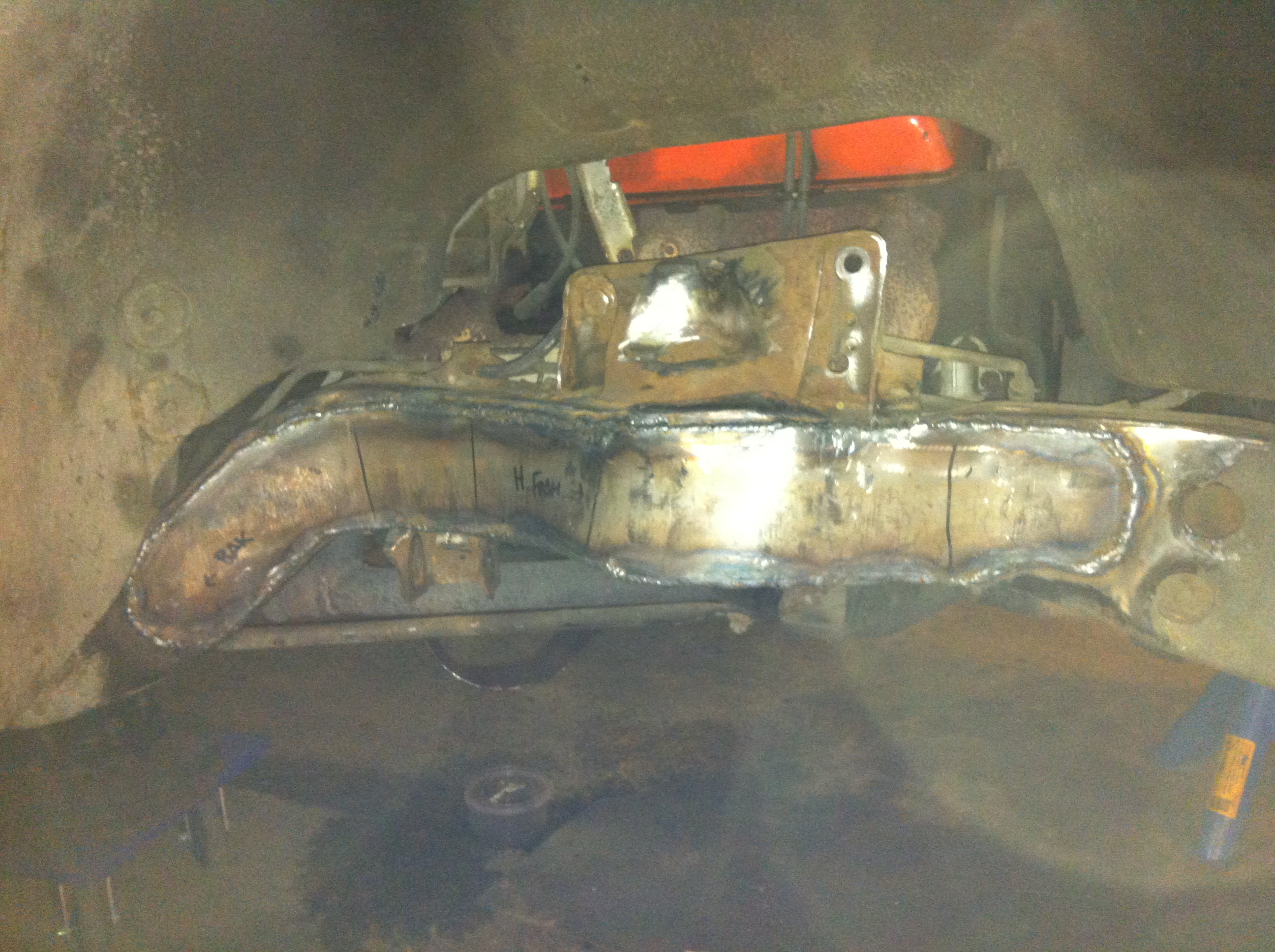

InläggPostat: 26 dec 2014, 12:11

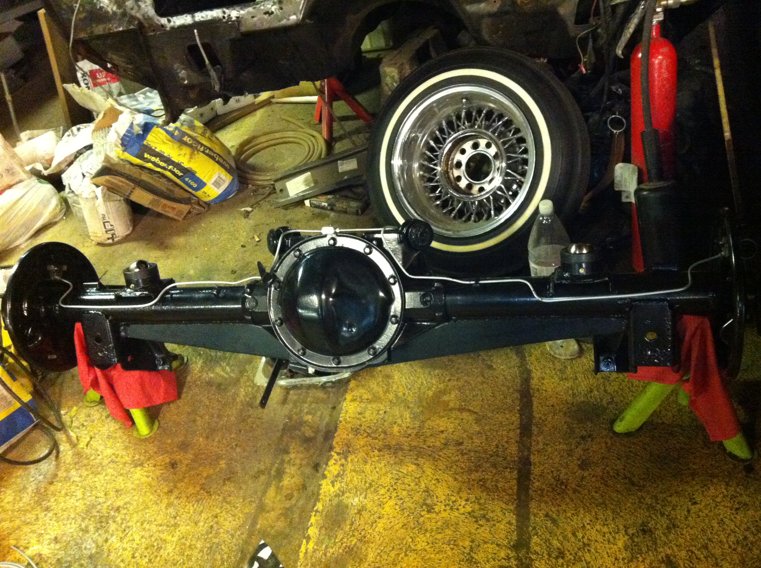

Skönt med lite ledighet/tid att vara i garaget och jobba! :)

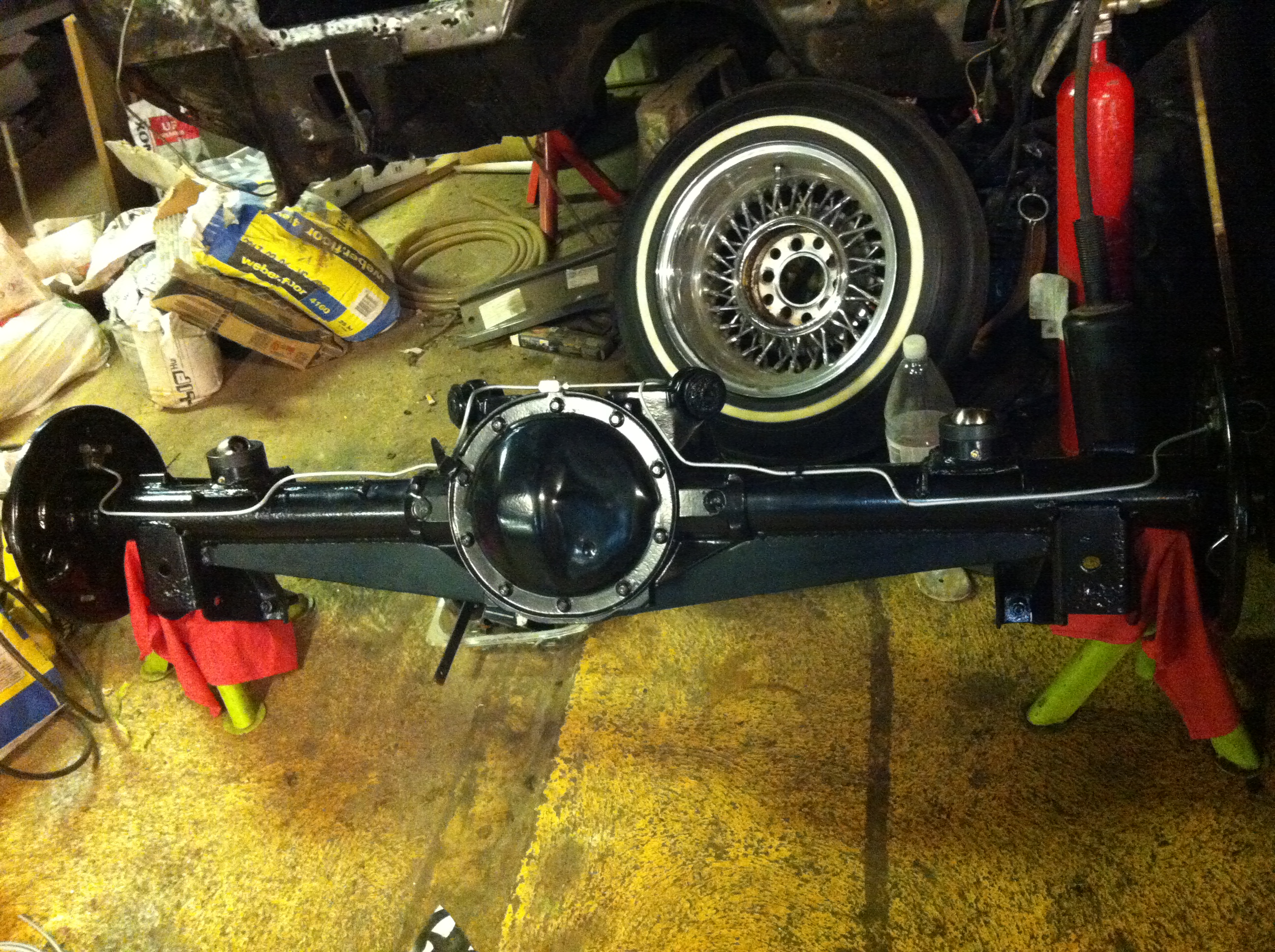

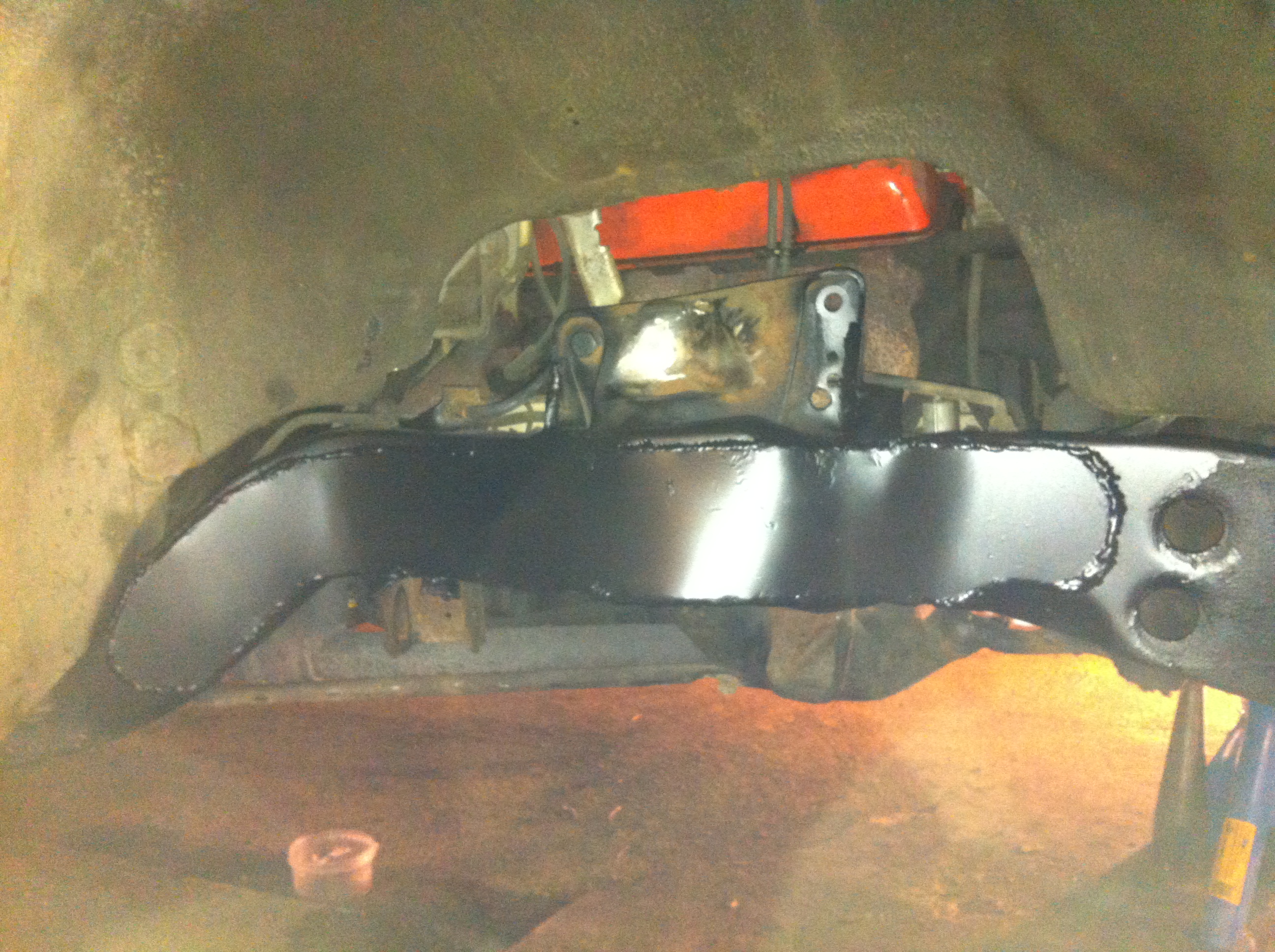

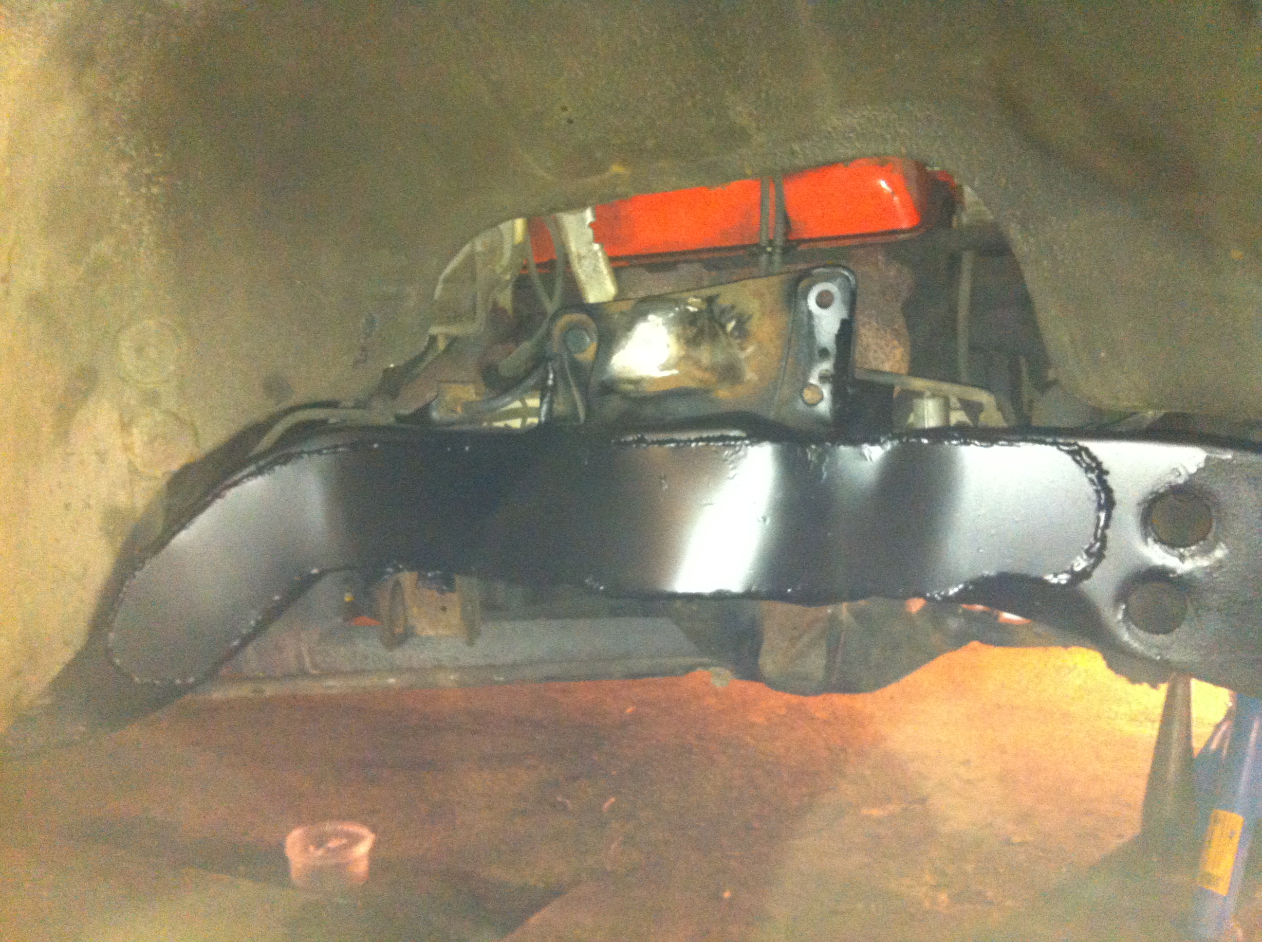

Lite framsteg, nya bromsrör och bromscylindrar på bakaxeln.

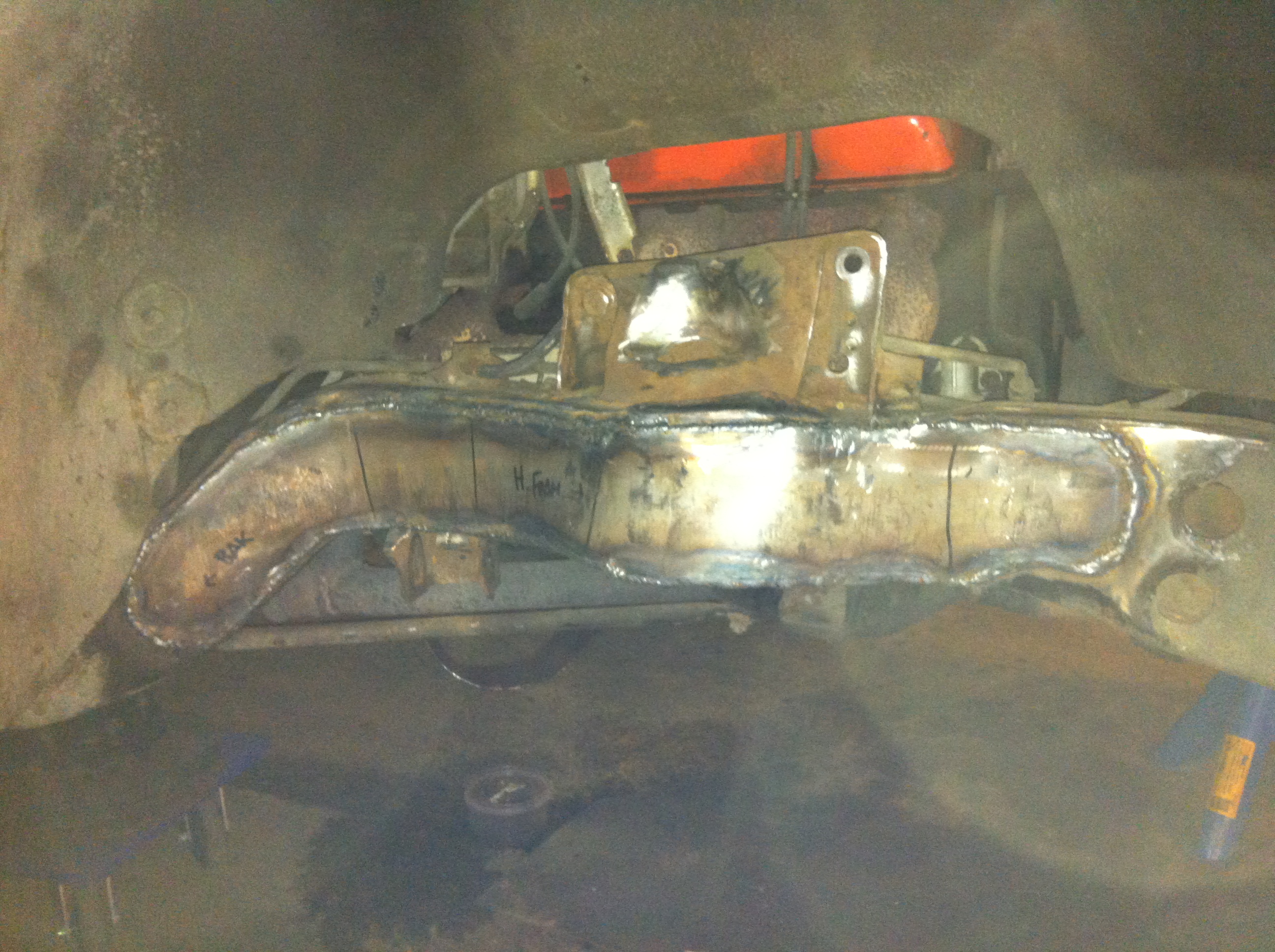

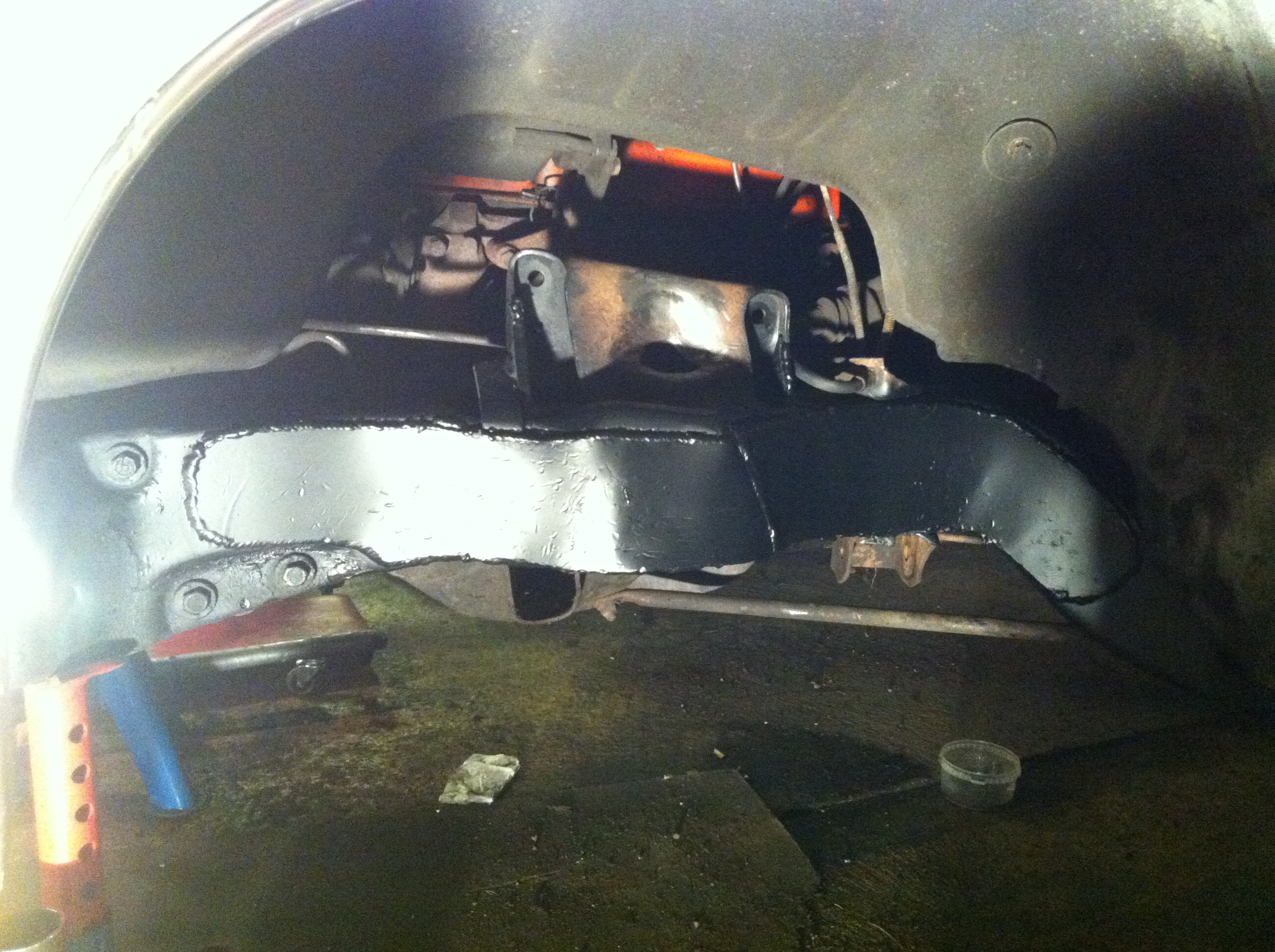

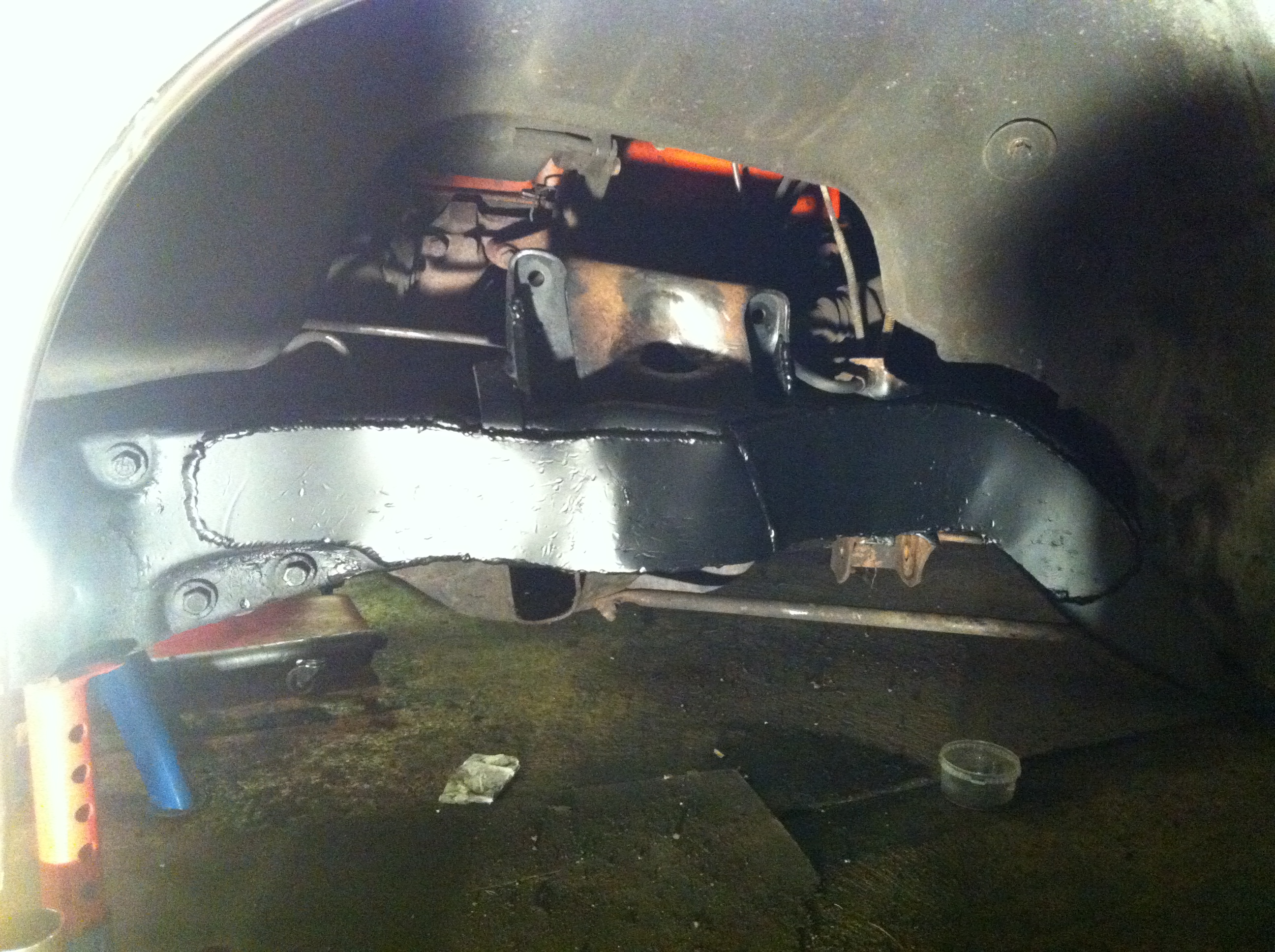

Efter en jävla massa bankande, tvingande och kapande så blev ramförstärkningen höger fram klar i måndags. Skönt.
Förstärkte även upp fästet till dom övre bärarmarna men det syns knappt på den här risiga bilden...Efter det så vart det lite svart färg på kalaset.
Vänster fram vart färdig igår natt efter en hård kamp.
6mm stål är fan inte att bråka med egentligen...Vart tvungen att kapa biten annars hade jag aldrig fått den på plats, ramen ser ganska "rak" ut på bild men verkligheten är en helt annan... :mrgreen:
Övre bärarmsfästet är förstärkt även här.
