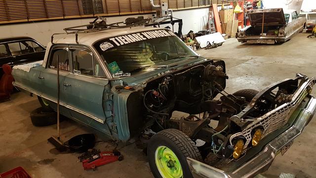

Lite hur det gamla elsystemet såg ut efter en mängd nödlösningar när originalsystemet la av bit för bit.
Gamla värmesystemet äntligen bortplockat, fick sågat till ett 240 värmepaket som jag fäller in under instrumentpanelen.

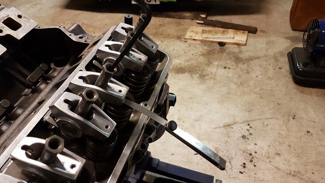

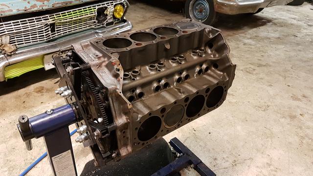

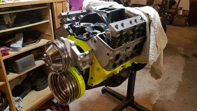

Vintern är nya projekt igång med Chevan, bland annat ny motor, en vässad 327a så det skall bli intressant nu när man får uppgradera med headers, 2.5" å högre stall på lådan, sen är det en massa andra saker som också skall ske.
Men det är en 327a med mekanisk rullkam, solida lyftare å rullvippor.

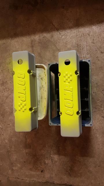

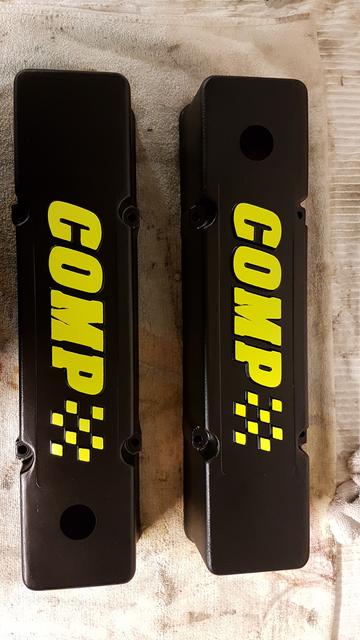

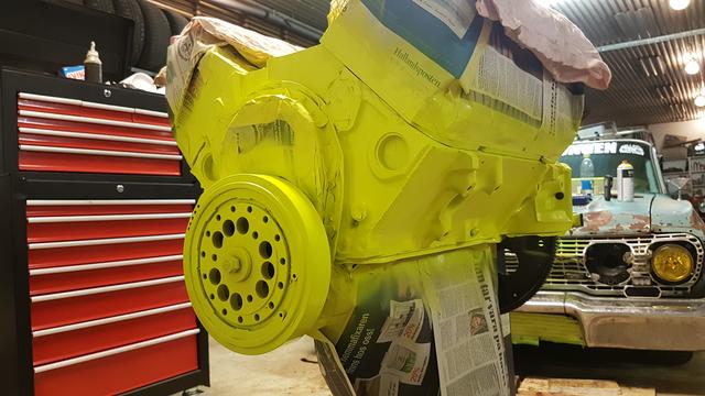

ett jäkla pill att lacka och maskera kåporna.
tvätta motorn och lacka.
så just nu väntar jag på att den nya turbinen skall komma hem och nytt bronsdrev till fördelaren, sen kan man skicka i motorn och börja med avgassystemet.

Så jävla snyggt.., är något speciellt med nymålade och putsade v8or, riktigt snygga kåpor med :D
