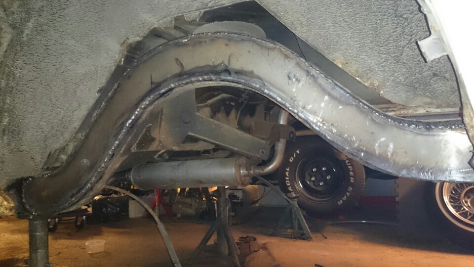

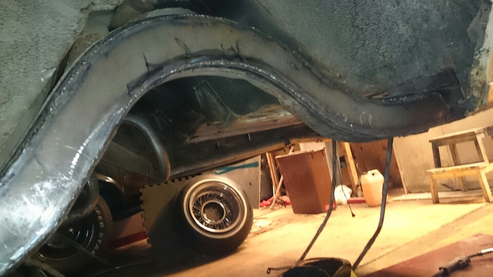

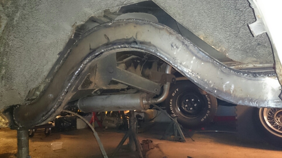

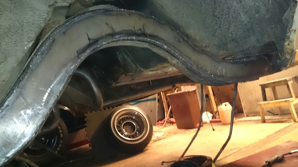

Fick lite gjort i helgen, svetsade på förstärkningen på ramen vänster bak och högersidan är halvvägs färdig.
Vart inte dom finaste svetsarna men det var inte alldeles lätt att komma åt överallt om man säger så... :?

Faan det ser skitbra ut på bild iaf.... ;) vicket jäkla jobb
Hmm, ja vissa svetsar vart snyggare än andra...Såg mest till att det ska vara hållbart.
Vissa ställen var i princip omöjliga att komma åt.
Jaaa, det ser jobbigt ut att kunna åka lågt/högt/snett. :lol:
& jag som har problem med blinkersglasen. :P
Man behöver kanske inte förstärka när man ska ha en sån "mild" setup som jag ska ha men jag ville göra det ordentligt.
