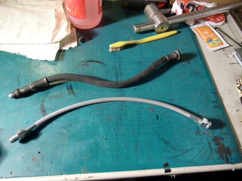

Upptäckte även läckan på bromssystemet när jag skruvade loss länkarmarna i bak, började bli kasst i höstas...Man fick pumpa en del innan det tog, panikbromsa var inte att tänka på.
Gamla bromsslangen och den nya, utvecklingen har gått framåt.:

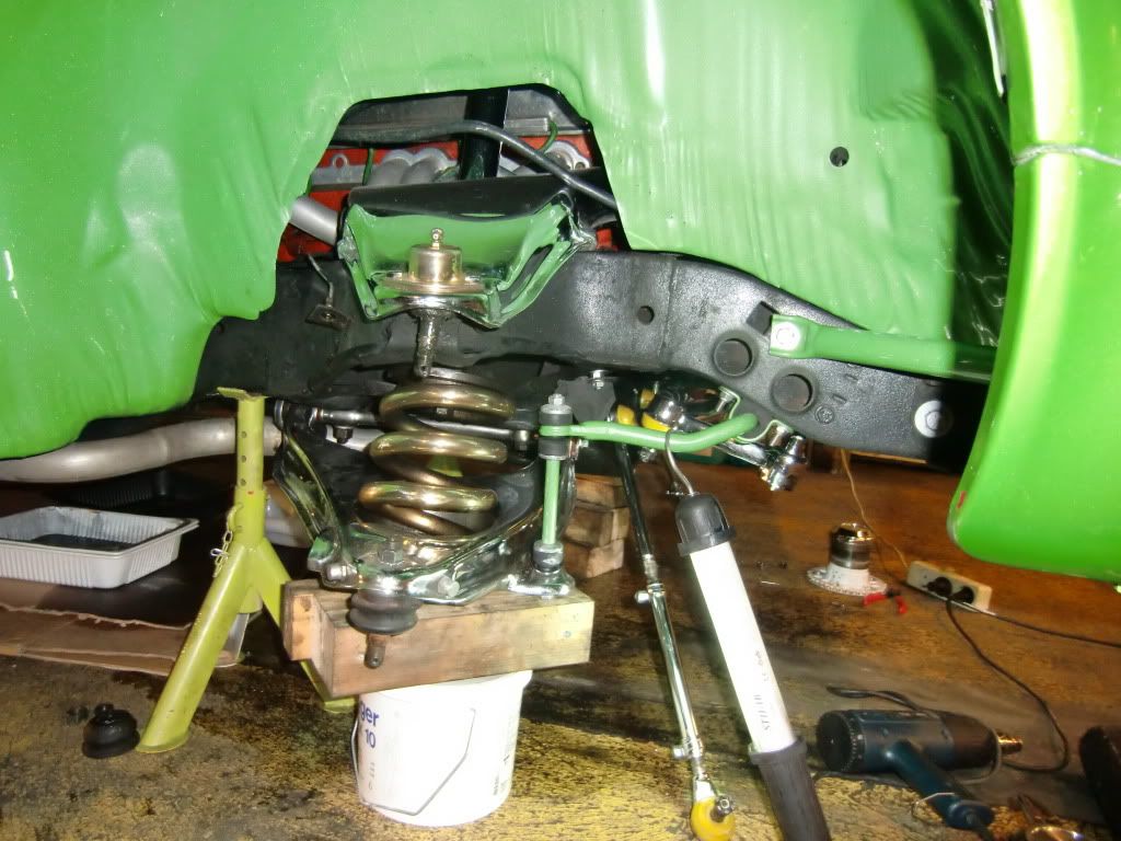

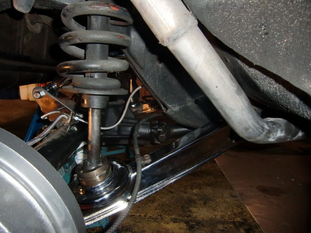

Länkarmarna och ny bromsslang på plats.
Passade på att centrera bakaxeln, den var nån cm för mycket till vänster innan.

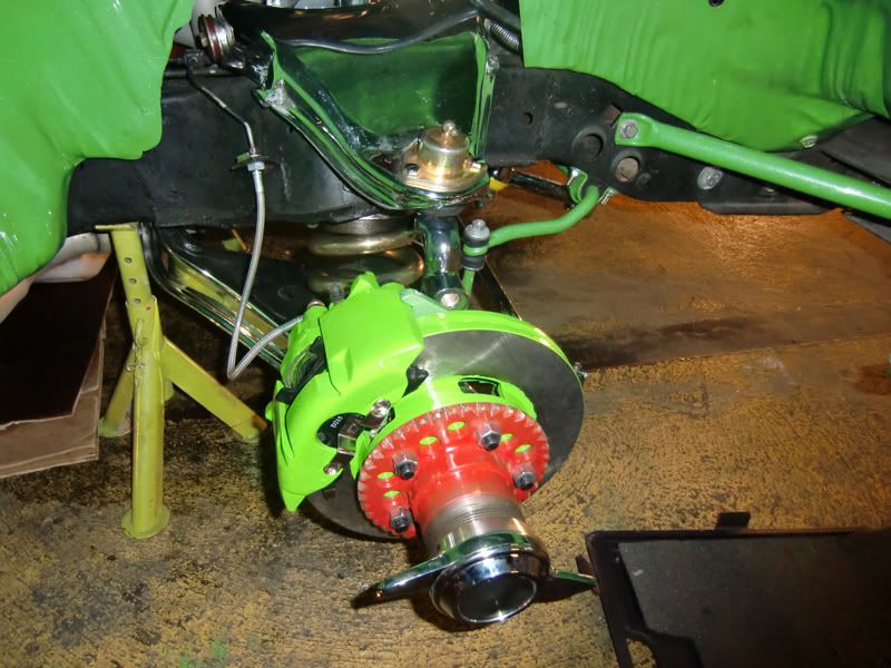

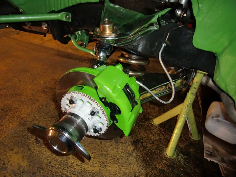

Bort med trummorna.
Skivorna på plats.
