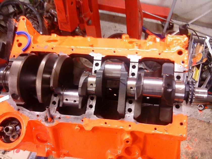

Hey

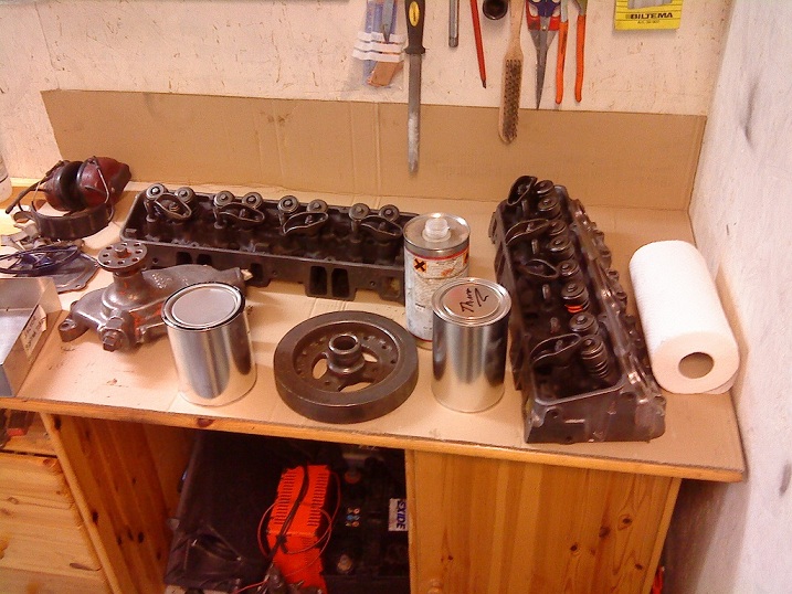

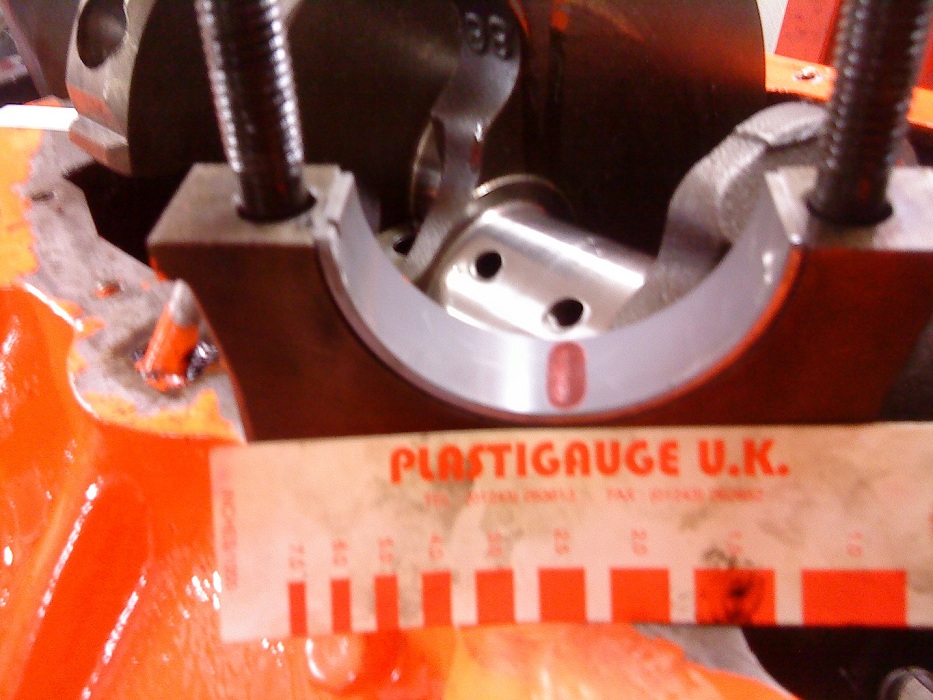

Har inte hänt så mycket med Impalan på senaste tiden..
Har iaf idag mätt & monterat i vevaxeln med nya lager.. samt gjort rent kylkanalerna i blocket..
Hoppas jag hinner slipa & måla topparna imorgon.. samt montera kolv/stakar efter ringarna mäts/slipats in..
qa.jpg [ 240.28 KiB | Visad 7297 gånger ]
qaa.jpg [ 223.8 KiB | Visad 7391 gånger ]

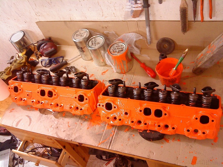

InläggPostat: 10 apr 2011, 21:55
Hey

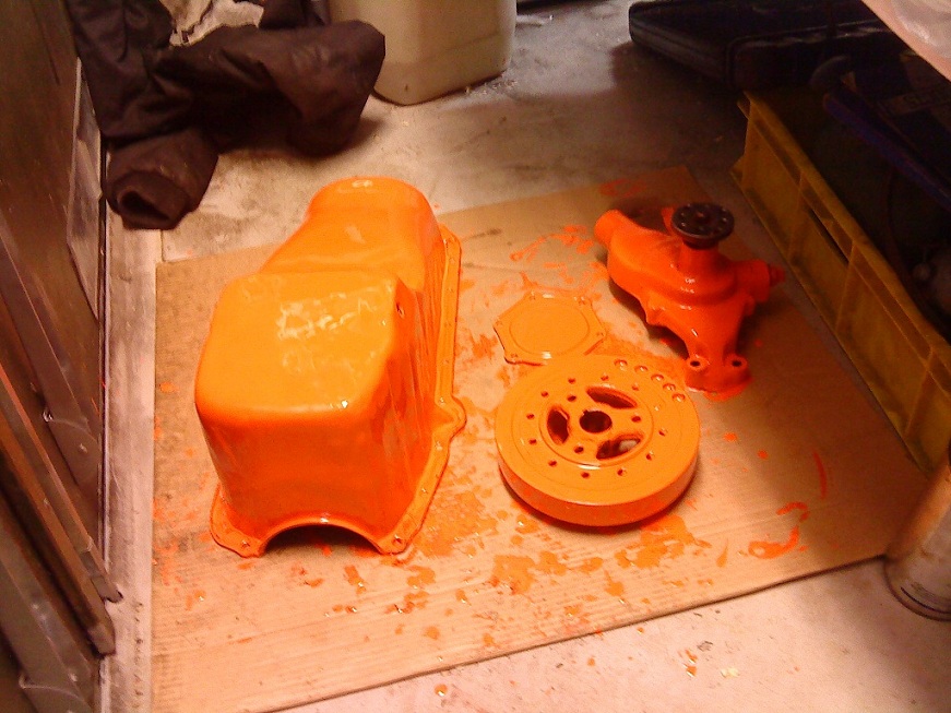

Tog en vecka innan nått hände igen..
Men idag så slipades toppar,tråg,pump & dampern rent från gamal färg å tvättades rent med thinner & sedan målades delarna med lite färg..
Så förhoppningsvis blir det montering i veckan så fort jag rensat alla gängor..
måla.jpg [ 179.38 KiB | Visad 7279 gånger ]
målat.jpg [ 240.41 KiB | Visad 7274 gånger ]
målatt.jpg [ 209.36 KiB | Visad 7262 gånger ]
InläggPostat: 10 apr 2011, 22:04
hoppas du har en riktig packningsskrapa när du ska få bort alla färg
från de ytor du ska montera grenrör, ventilkåpor ,insug..
ett bra tips är att måla med gamla skruvar och tändstift på plats..
men annars är alltid en nymålad motor JÄVLIGT snyggt..
InläggPostat: 11 apr 2011, 07:59
Det gör det hela bra mycket lättare som sagt.
Nåja, det blir iaf jävligt snyggt! :)

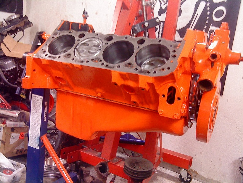

InläggPostat: 11 apr 2011, 18:56
Hey

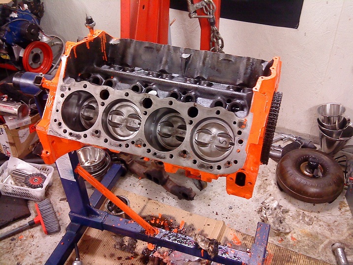

Jo det där med bultar å stift i gängorna har jag provat med olika resultat i värsta fall har färgen gett med sig när man dragit ur bulten.
Denna gång valde jag att kladda på så det blev heltäckt, är endå tvungen att rensa ur samtliga gängor & tändstifts hål då de var fyllda med gojja sen tidigare.. Men helt klart ett bra tips..
Monterade även i kolvana med nya ringar så nu väntar jag bara på gängtappen till vevaxeln så man får dit dampern..
målattt.jpg [ 246.08 KiB | Visad 7218 gånger ]
InläggPostat: 11 apr 2011, 19:02
Inlägg: 83
Ser riktigt bra ut Gurra! ;)

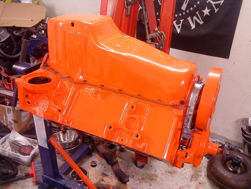

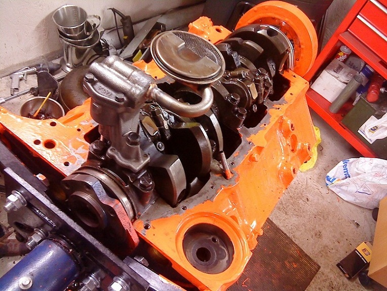

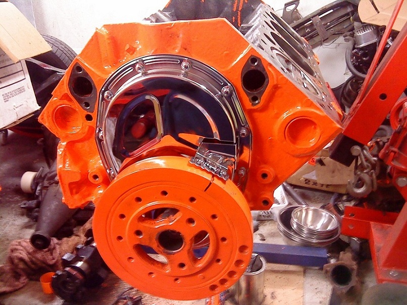

InläggPostat: 14 apr 2011, 21:47
Hey
Idag åkte dampern på, byggde en dragbult till detta å den funka perfekt.
Monterade även dit oljepumpen efter den hade blivit hårdlödd med silver lod runt pickuppen då jag flytta över den till den nya HV pumpen..
sedan åkte tråget på..
m1.jpg [ 244.15 KiB | Visad 7095 gånger ]
m11.jpg [ 249.97 KiB | Visad 7087 gånger ]
m111.jpg [ 251.89 KiB | Visad 7083 gånger ]
