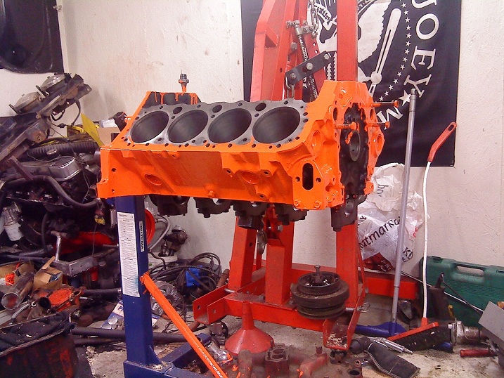

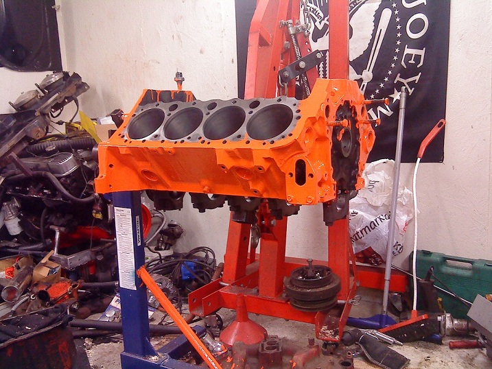

Målade Motorblocket nu i kväll... Ska dock lägga på en vända till i morgon så blir det fint. Blanda 2:1 med snabbhärdare å utan thinner så det vart penselfärg

Ser riktigt bra ut :)
Snyggt! 8-)
InläggPostat: 22 feb 2011, 01:20
Ser riktigt bra ut!! Färgen du använt, är det nån custom eller nåt som går att få tag i färdigförpackat?
InläggPostat: 22 feb 2011, 17:29
Hey
Färgen är blandad där jag lackade bilen, Färg typen är av den äldre 2komp som idag kallas för industrilack..
Tror de flesta lackfirmor har denna typ oxå..
Så de kan nog blanda till den utan problem både på burk å spray..
Färgen är bruten till färgkod RAL2004 ( PURE-ORANGE) som vi tyckte likna chevy orange rätt bra både enligt en kåpa med den färgen & färg schemat.
Sedan blanda jag ihop den med 2del färg å 2del snabbhärdare & pensla, annars skulle 10% thinner i oxå om spruta används.

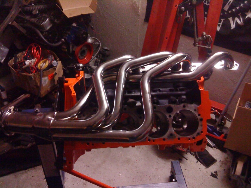

Har i alla fall köpt mig ett par kromade headers...
sw.jpg [ 211.5 KiB | Visad 9395 gånger ]
InläggPostat: 11 mar 2011, 22:15
Inlägg: 158
Ort: Norrut
Snygga Headers Gurra! 8-)
