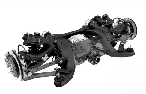

Det lilla projjet me El'Camino'n har stått mer än stilla men med lite nya flyglar å huv å ny front som lär vara på gång så ser det ljusare ut i tunneln...
Har tagit ett beslut att byta framvagnen till Corvette C5 för att få en bättre spårvidd fram som matchar bakaxeln ifrån Camaron.
Konsekvens: finns en AGR-styrsnäcka med färre varv över (till salu) samt Wilwood skivbromskit med 4-kolvsok över (till salu) allt flong nytt, skivorna endast monterade!
Filkommentar: Sitter monterad

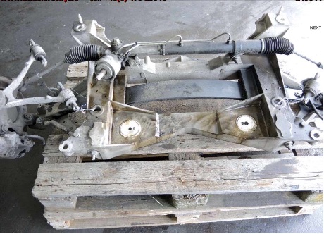

image.jpeg [ 41.64 KiB | Visad 10155 gånger ]
Filkommentar: Vill ha....
image.jpeg [ 82.56 KiB | Visad 10155 gånger ]

Nu står en framvagn till Corvette C5 på önskelistan komplett med kuggstångsstyrning å skivbromsar, å bärarmar, då får jag rätt upphängning för min LLT-motor å spårvidden närmar sig bakre, original El’Caminon har 58”, Camaro 2010 har 64” å Corvette C5 har 62,2”
Så då blir det 62,2” fram å 64” bak å med lite spacers så e jag nära!

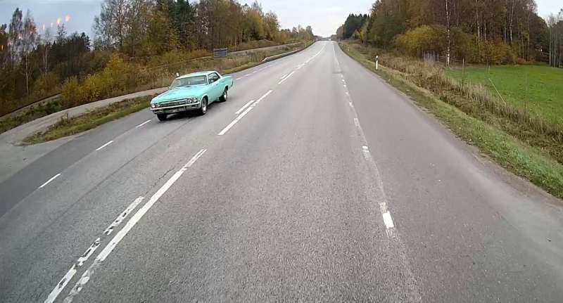

Duuuuu, det var inte dig jag mötte på E20n idag, jag mot sthlm, "du" mot göteborg, vid lugnås 0953...?
20181017_095349_NFss.jpg [ 43.17 KiB | Visad 594 gånger ]
 Inläggsrubrik: Re: My little baby
InläggPostat: 17 okt 2018, 20:44
busted!! Hahaha går faan inte å smyga omkring... :lol:
