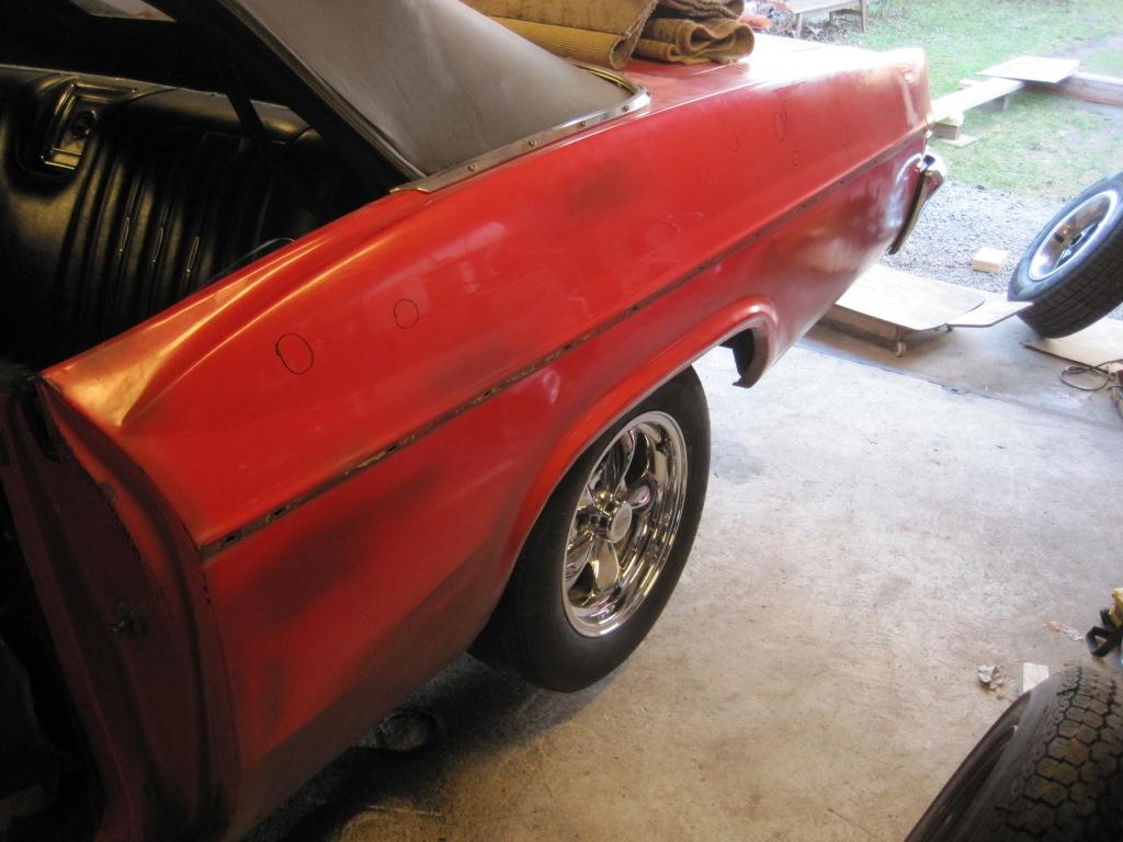

20.jpg [ 96.27 KiB | Visad 7141 gånger ]
21.jpg [ 119.83 KiB | Visad 7079 gånger ]
Här är det grundat på dom ställerna där plåten tittade fram. och förhoppningsvis håller sig vädret tills imorgon för då blir det svart! Gjorde en tabbe och glömde grunda tunneln till kupefläkten. Får blåsa på den tidigt imorgon så det hinner torka.
22.jpg [ 113.28 KiB | Visad 7053 gånger ]
Här målade jag bakre delen av ramen på ytter och undersidan. de var dom jag kom åt för avgassystemet sitter i vägen på insidan och jag vill inte ha massa svarta färgklickar bara lite här och där.

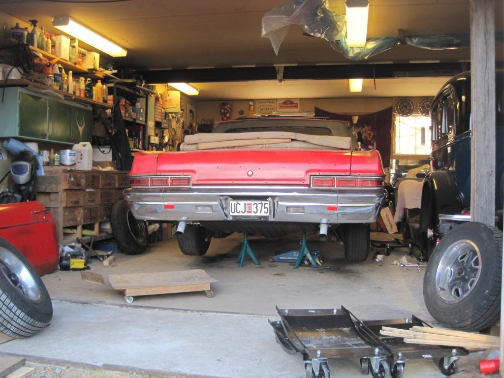

23.jpg [ 88.48 KiB | Visad 7084 gånger ]
Nya sulorna på plats också! Ett par 15" cargar ss. Hade tänkt mig american racing 17" men jag tyckte dessa gjorde sig rätt så bra faktiskt. Får slå mig en funderare på det hela ;) Det är ju inte direkt prio ett heller. Nu ska lacken på först. Det blir en krämgul färg på den. Färgnamnet är lite pinsamt och passar väl inte direkt med det är utseendet som räknas och jag tror den blir riktigt bra! Fiat 541 heter den ;). Och det är har jag står idag. Förhoppningsvis dröjer det inte lika länge tills nästa uppdatering :D Mvh Olle

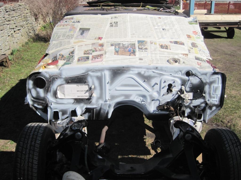

Torpedvägg, innerskärmar och allt därtill kommer att bli blanksvart. Alltid kul när det blänker lite extra!

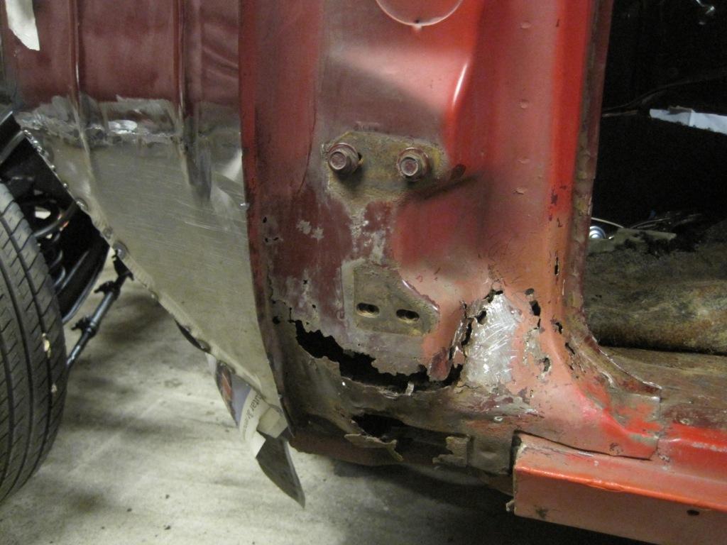

Här får kylartorpeden sig en omgång. Någon gång i tiden så har batteriet fryst sönder i bilen, då infästningen till kylartorpeden och nästan hela batterihyllan var borta. Här görs iallafall en ny infästning.BildBild
 Inläggsrubrik: Re: Chevrolet Impala 1966 cab
InläggPostat: 05 jan 2013, 14:40
Inlägg: 127
Ort: Borgholm
Även plåten runt om infästningen fick bytas ut.

Grundfärg på. Använder Standox 1k füll primer. Vilken jag för övrigt grundar restan av bilen med också.
Grundade vid samma tillfälle även vänstersidans bakre skärmhörn och la sedan på topplacken för att prova om det var den färgen jag hade tänkt mig. Det är inte lätt när man står hos färghandlaren och har MASSOR med färgkort i handen och dom bara är några kvadratcentimeter vardera. Det blev till slut fären: fiat 541a om jag inte missminner mig totalt. Jävligt nöjd! Fler bilder på karossen kommer senare!
