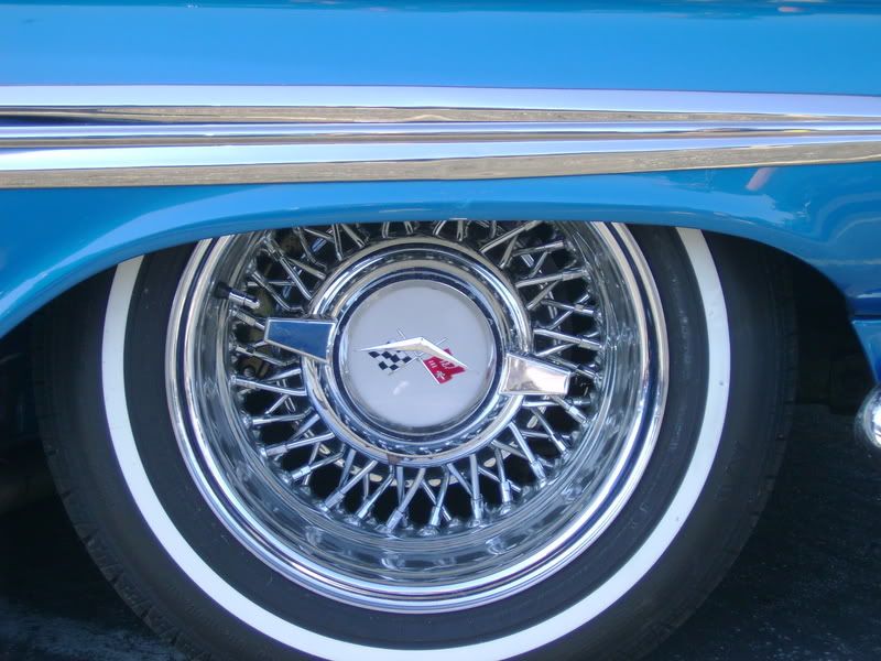

Köpte 4 stycken 14"old school ekerfälgar till Impalan, dom är utav märket TRU SPOKE och modellen kallas för TRU RAY´s.
Man behöver speciella bultar för att kunna montera dom så det ska jag beställa nu i veckan som kommer.
Sen ska jag beställa 4 st 520-14" diagonaldäck med vit däcksida, förhoppningsvis så får jag ihop allt inom en snar framtid. :)
Såhär kan dom se ut på en 59:a.
