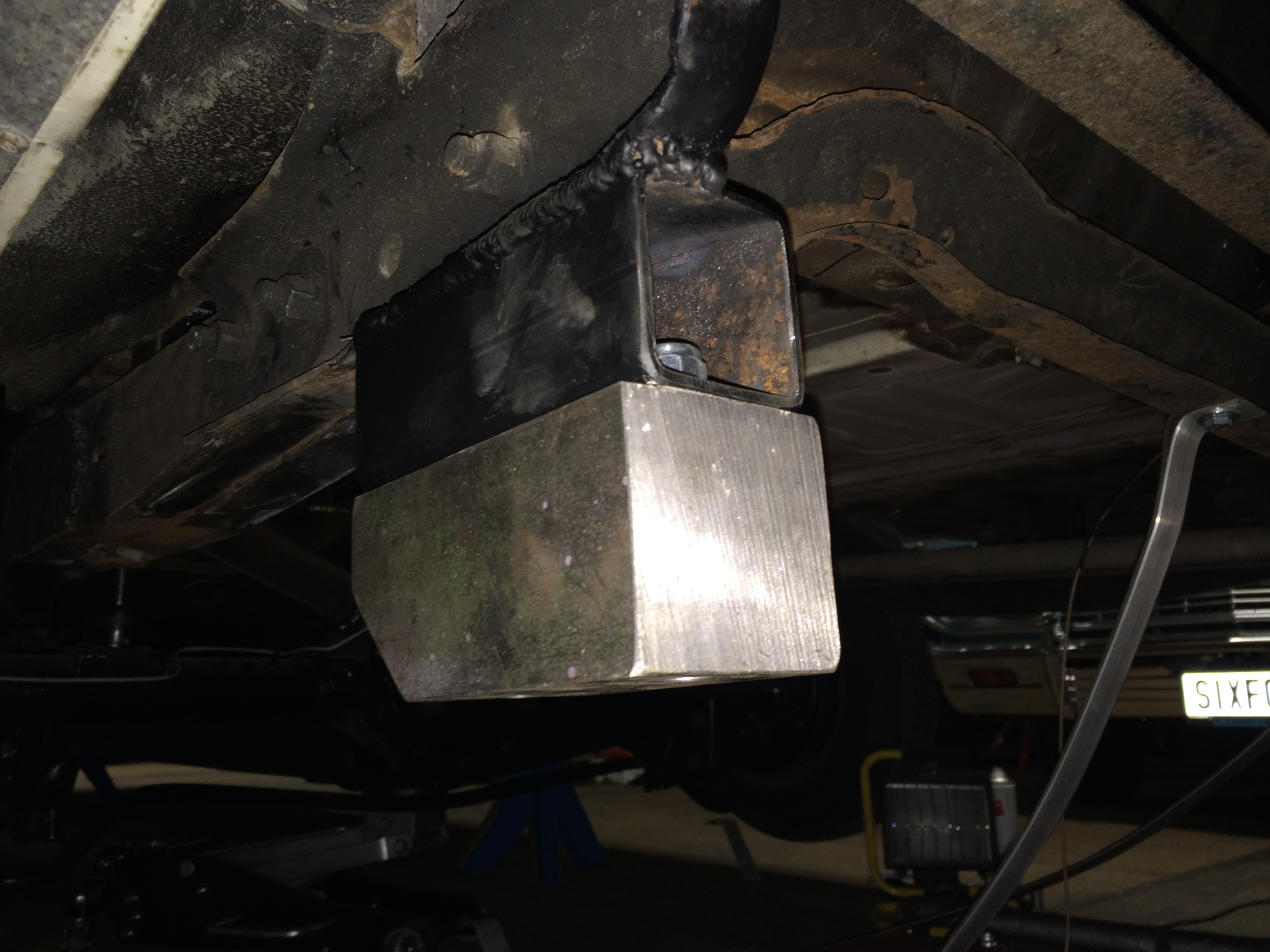

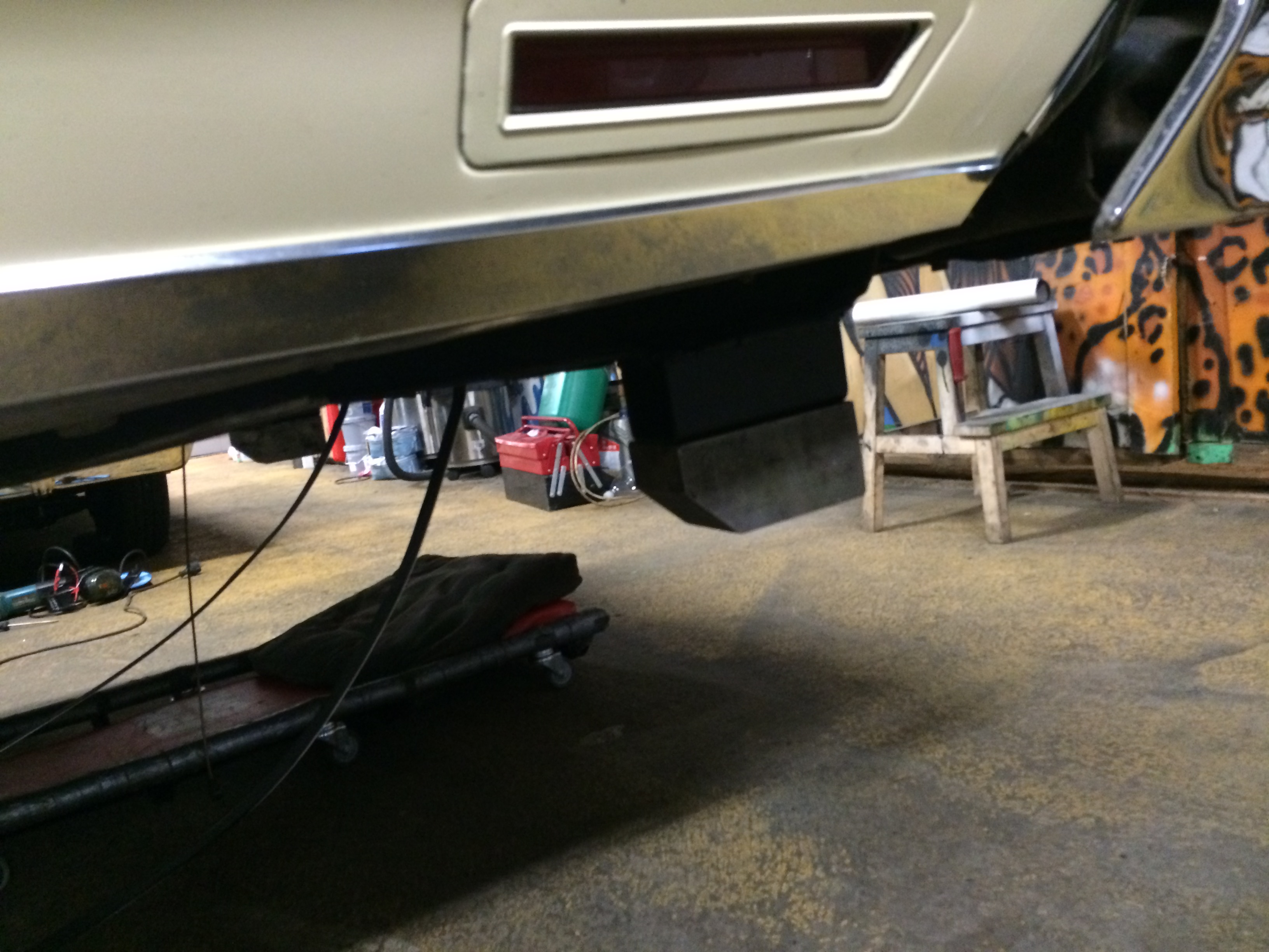

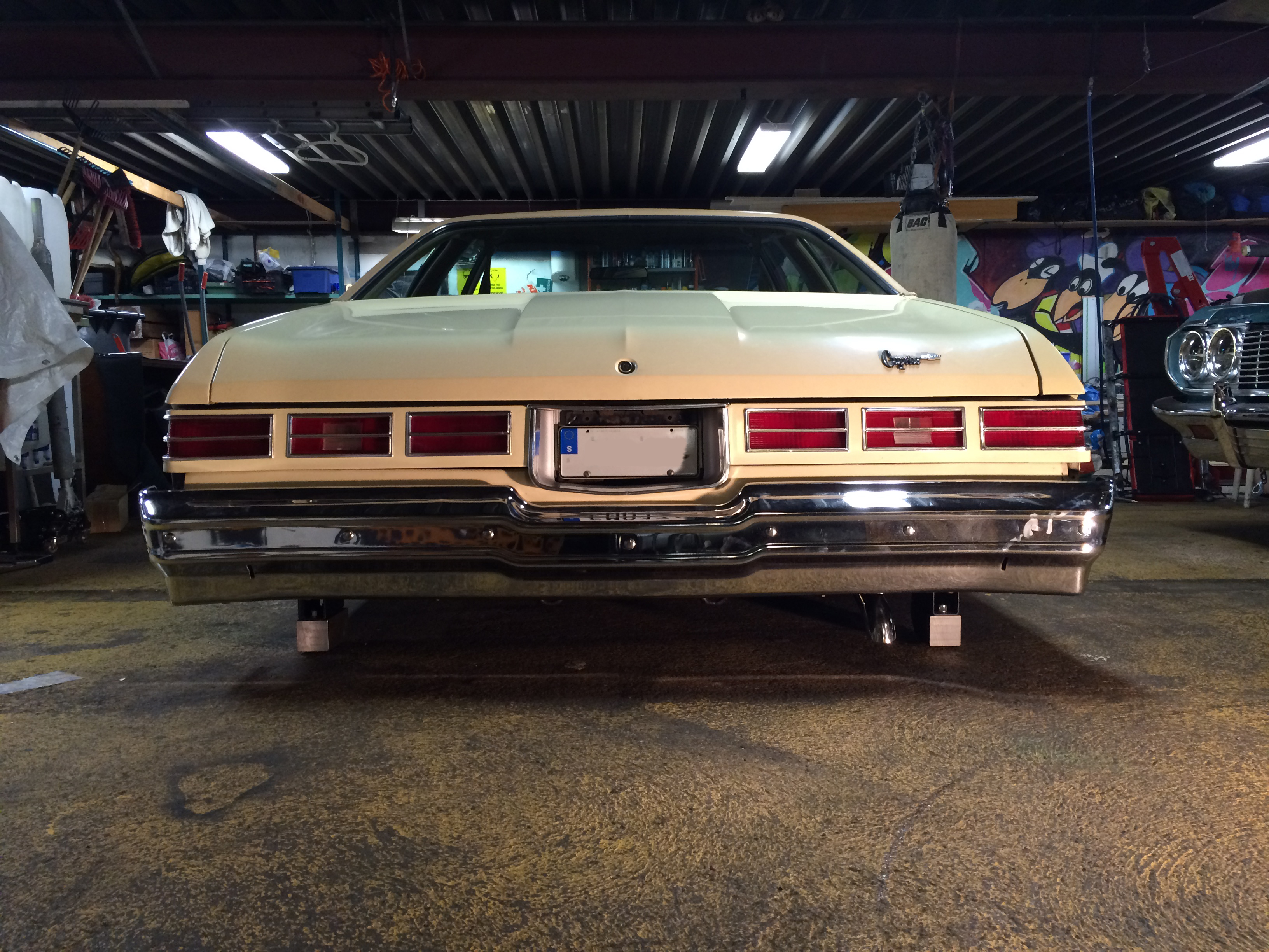

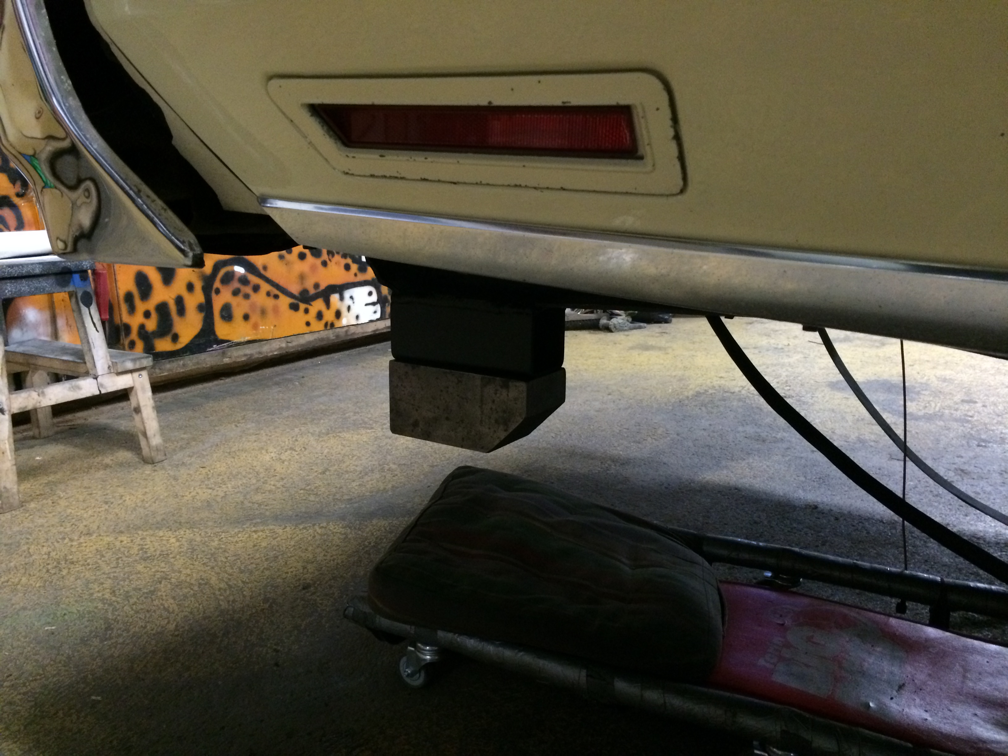

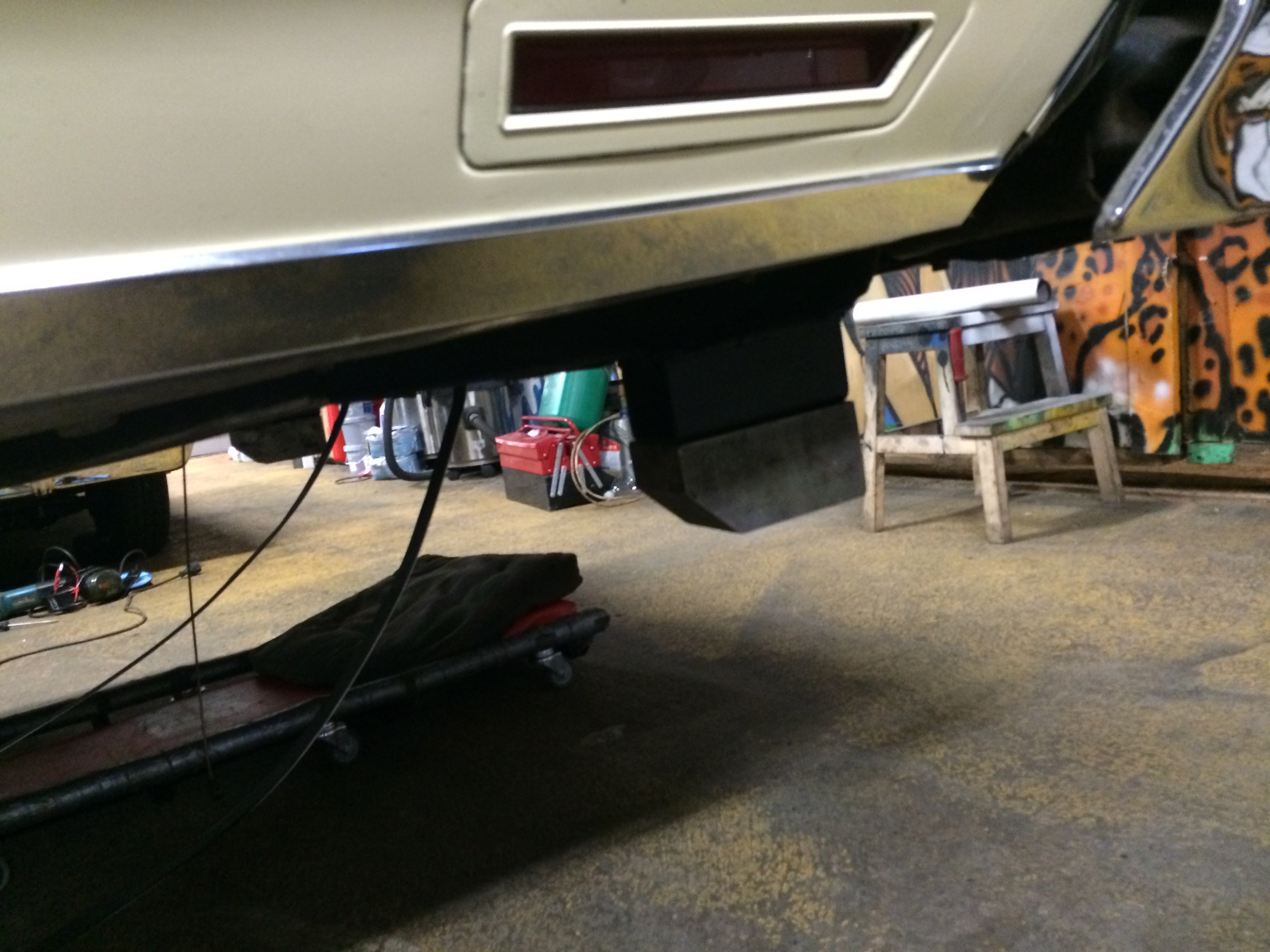

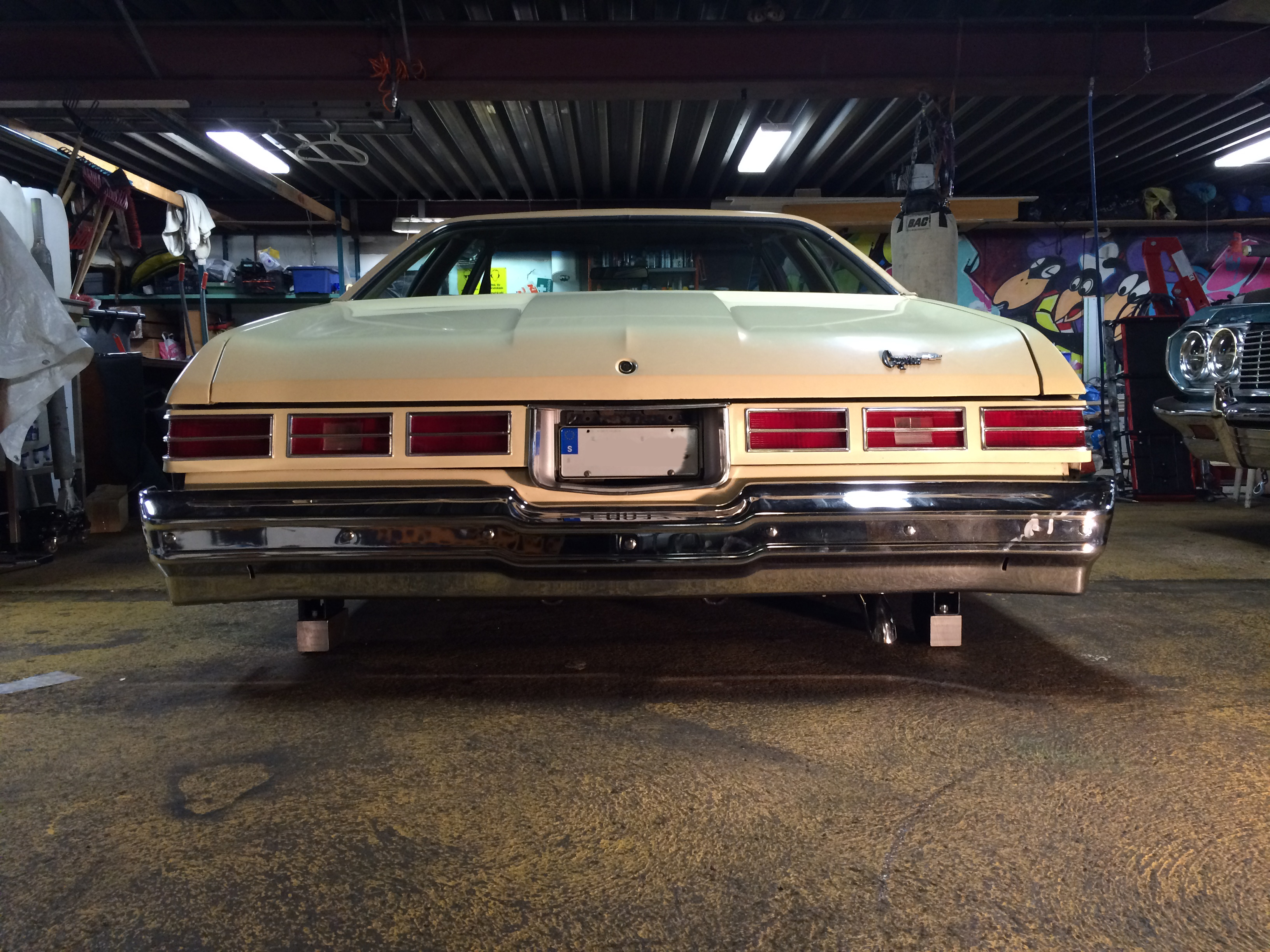

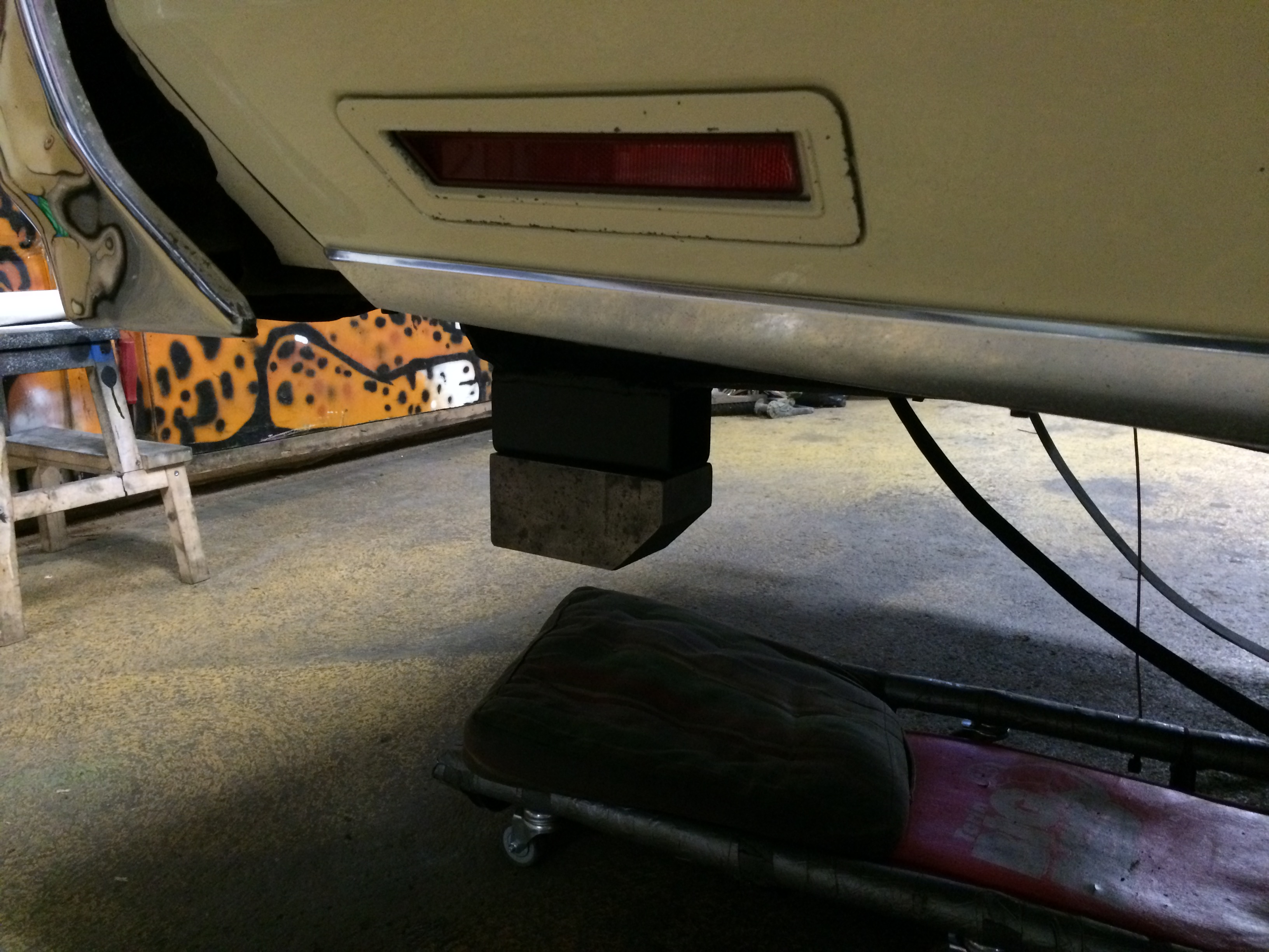

Höger och vänster sida klara.
Som det är nu så är det ca: 4mm mellan blocken och marken.
Jag ska köpa ett par kortare fjädrar i bak, räknar med att bilen ska bli ca: 5cm lägre i bak och då kommer den att ligga på blocken i nedsänkt läge.
Det går inte att få den här modellen lägre i bak än så om man inte vill skära upp golvet och bygga en högre "tunnel" för kardanaxeln som tar i om den blir för låg.
Jag har sett en snubbe i USA göra det men jag är rätt nöjd om den blir ca: 5 cm lägre mot vad den är nu.
Blocken sitter fästa med två stycken 12mm bultar, fjäderbrickor, låsmuttrar och loctite. Hoppas på att det håller. :)

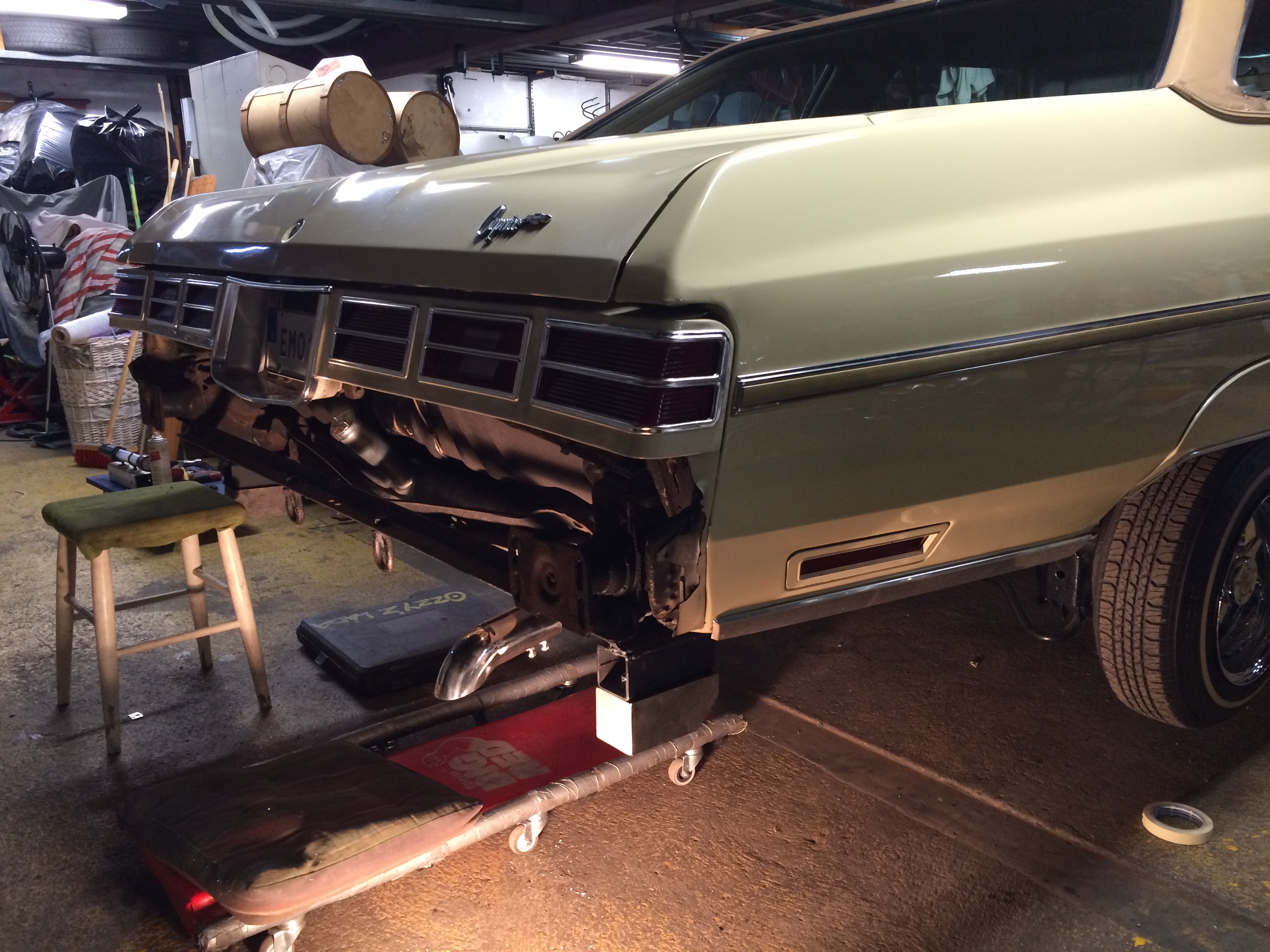

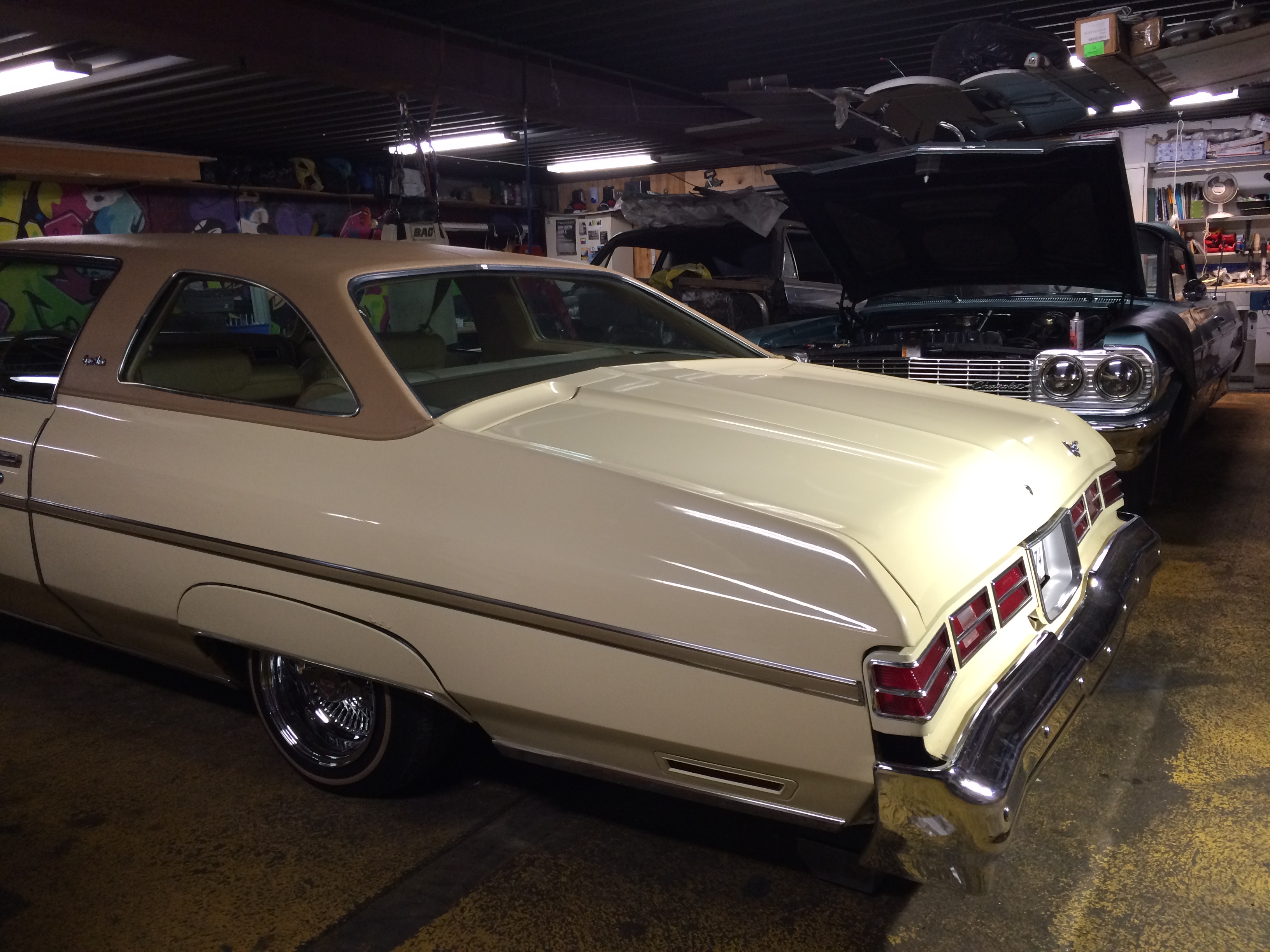

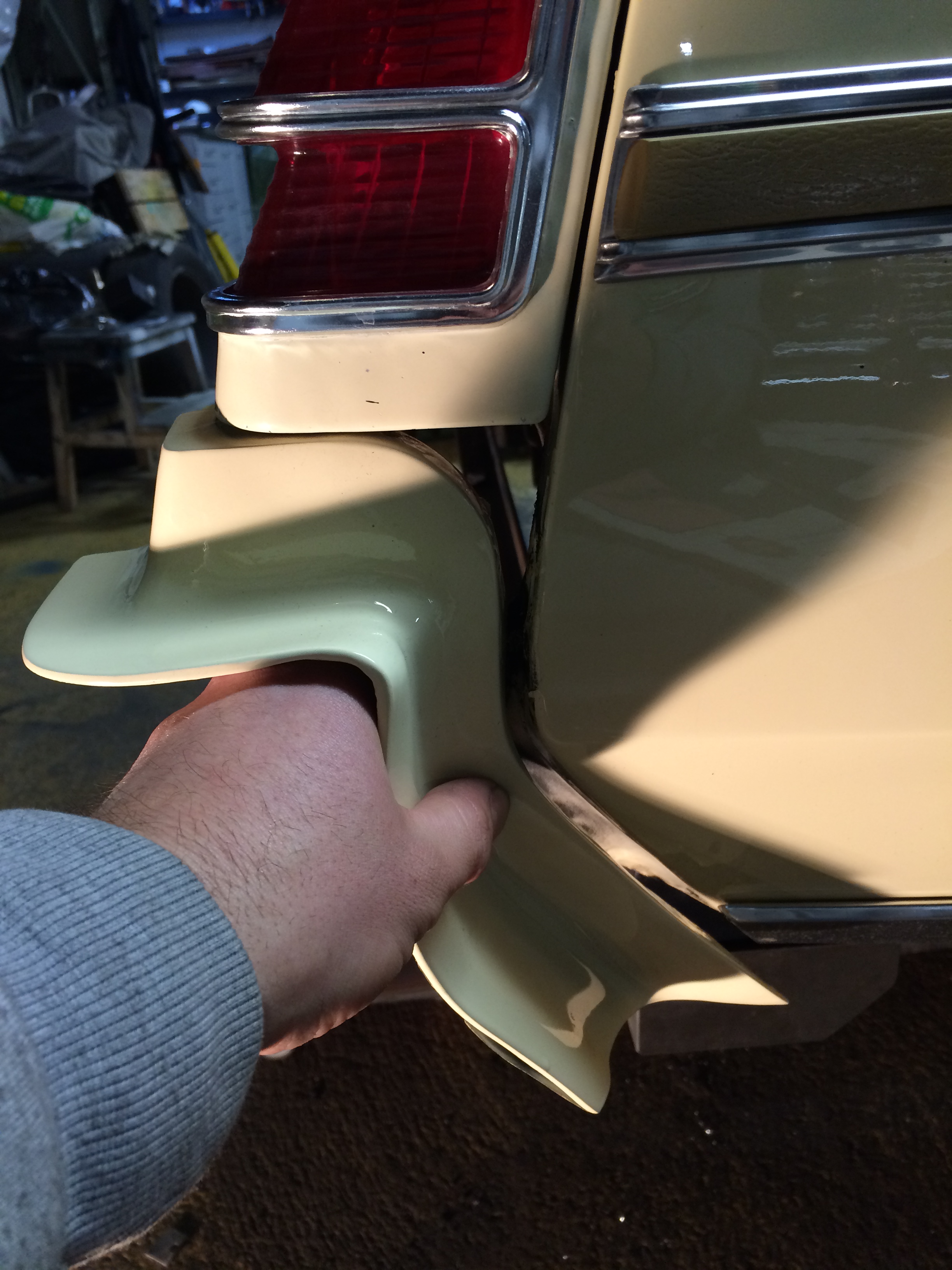

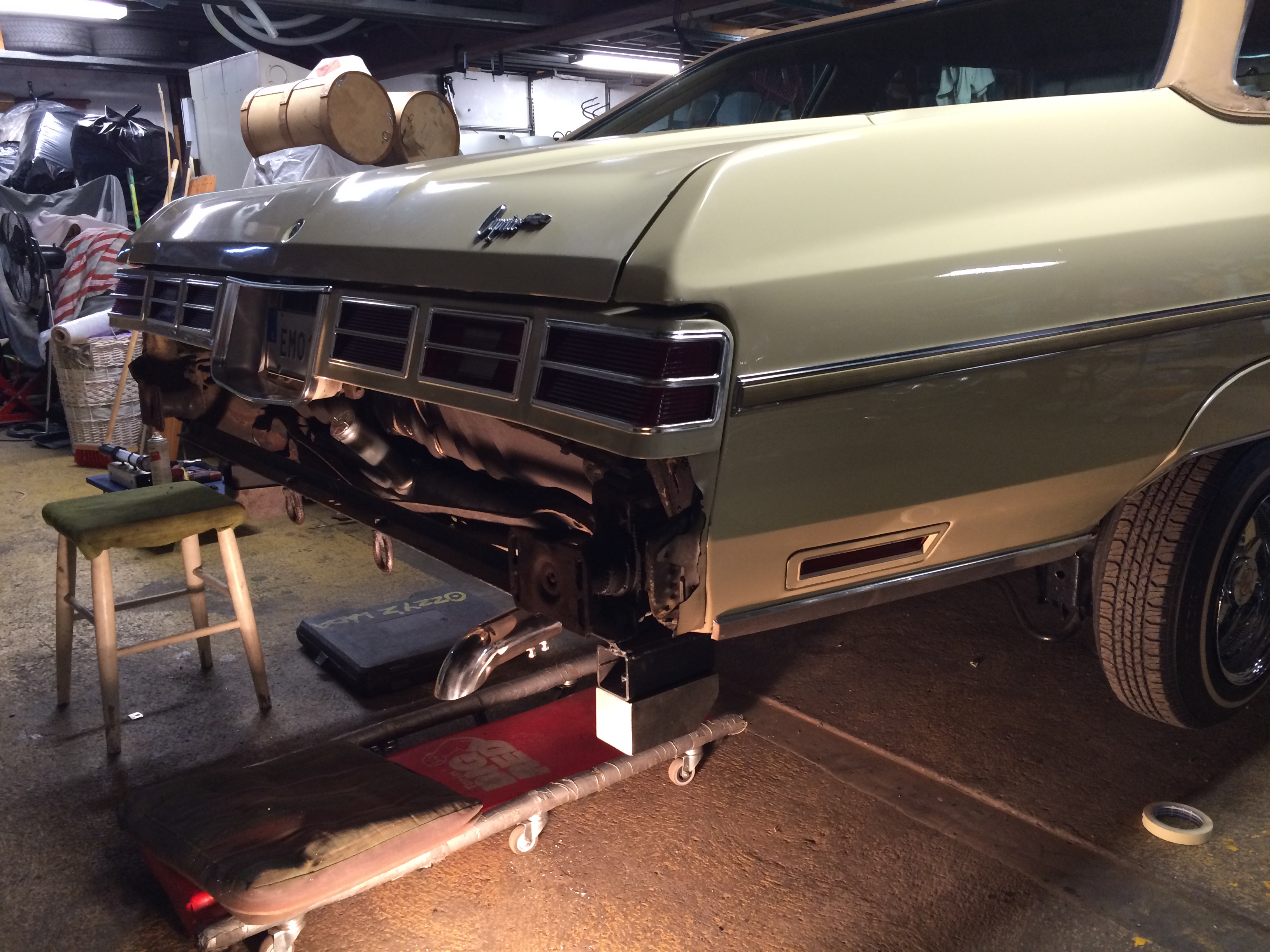

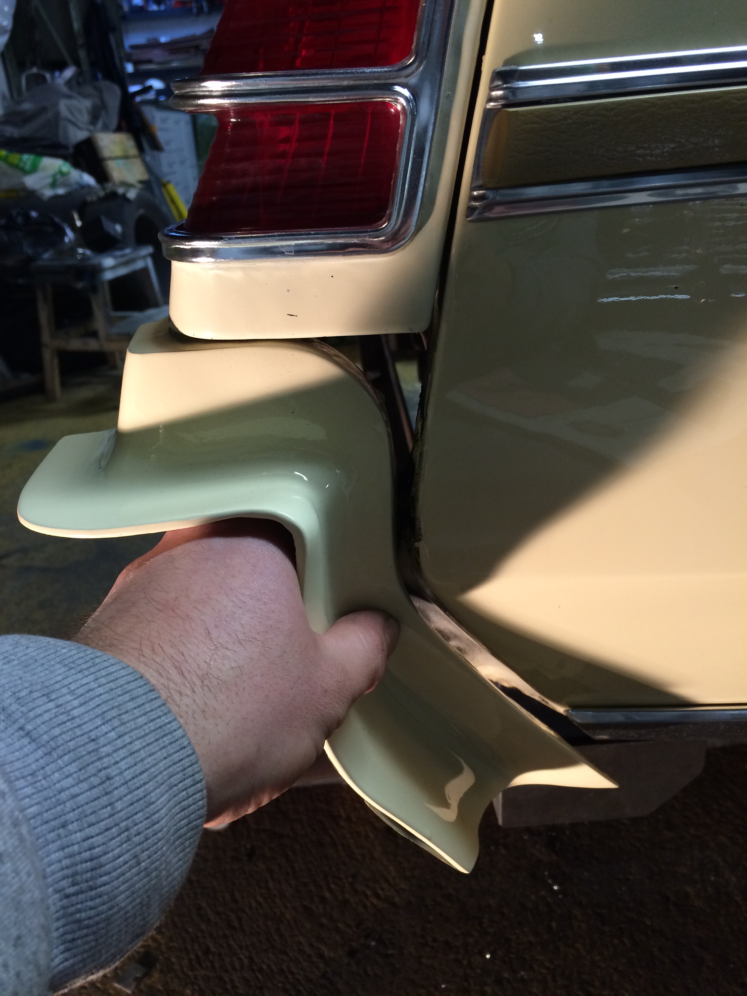

Nästa grej på agendan var att montera mina "Rear bumper fillers" (kofångsutfyllnad?), det är två st plastbitar som jag köpte i USA när jag köpte bilen. Dom var glasfiberspacklade på insidan för bättre hållbarhet.
Jag köpte dom i tron på att dom skulle passa, när jag väl började montera dom så var passformen heeelt off...
Det visade sig att han som sålde dom till mig trodde att jag hade en 75:a Impala, som givetvis inte ser likadan ut som en 76:a Caprice...
Lite snopet då jag lämnat in dom på lack och joxat...Nån tusenlapp ner i papperskorgen, skiten sprack givetvis när jag försökte få skiten på plats.
Ska beställa rätt sort här inom kort.
Rätt lätt att demontera kofångaren i bak iaf.

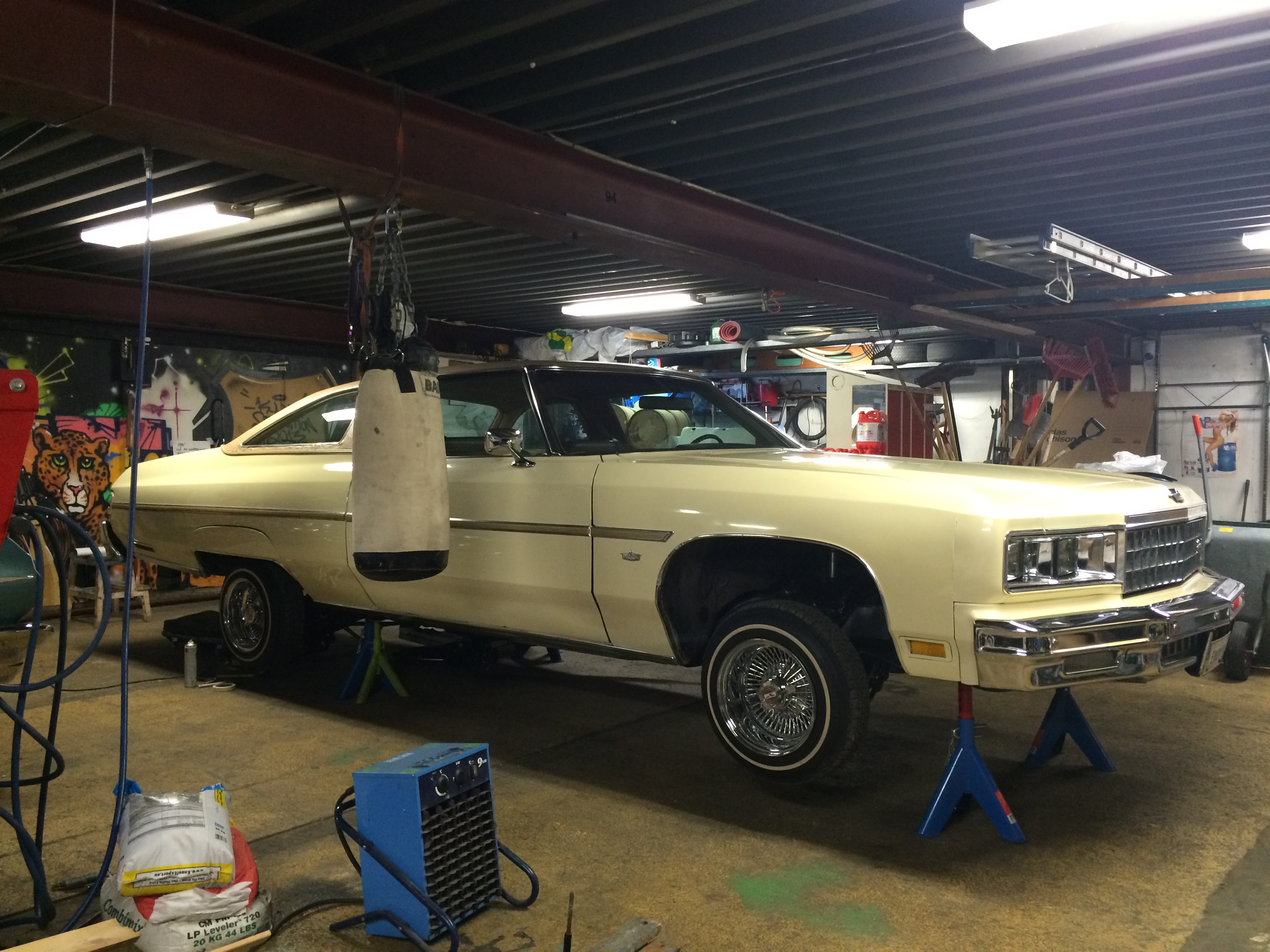

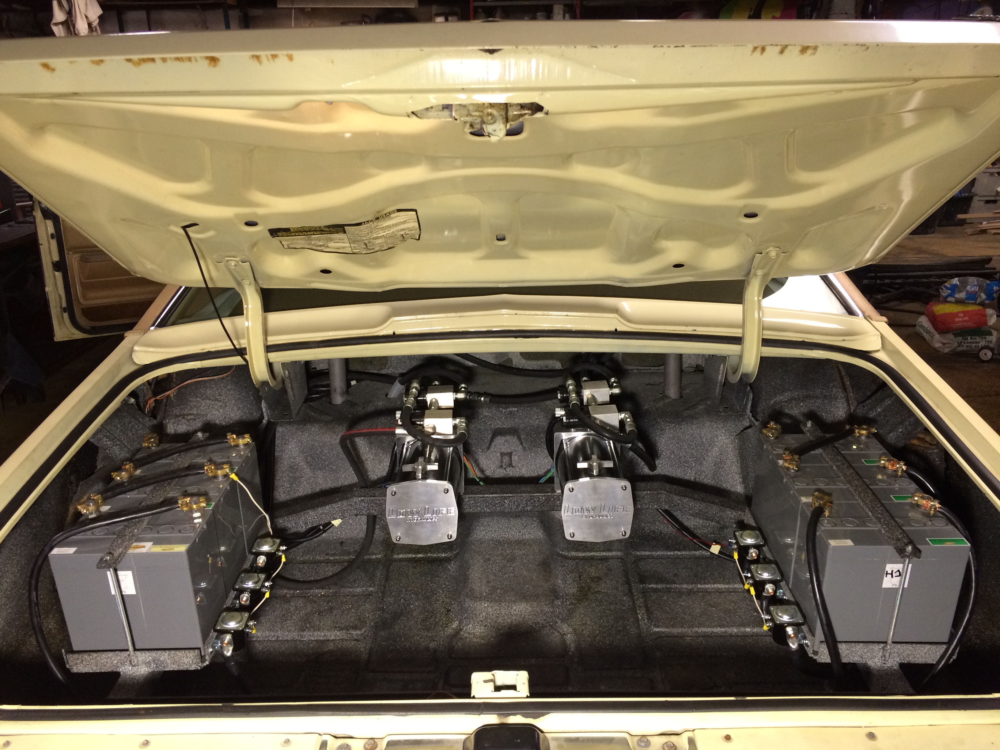

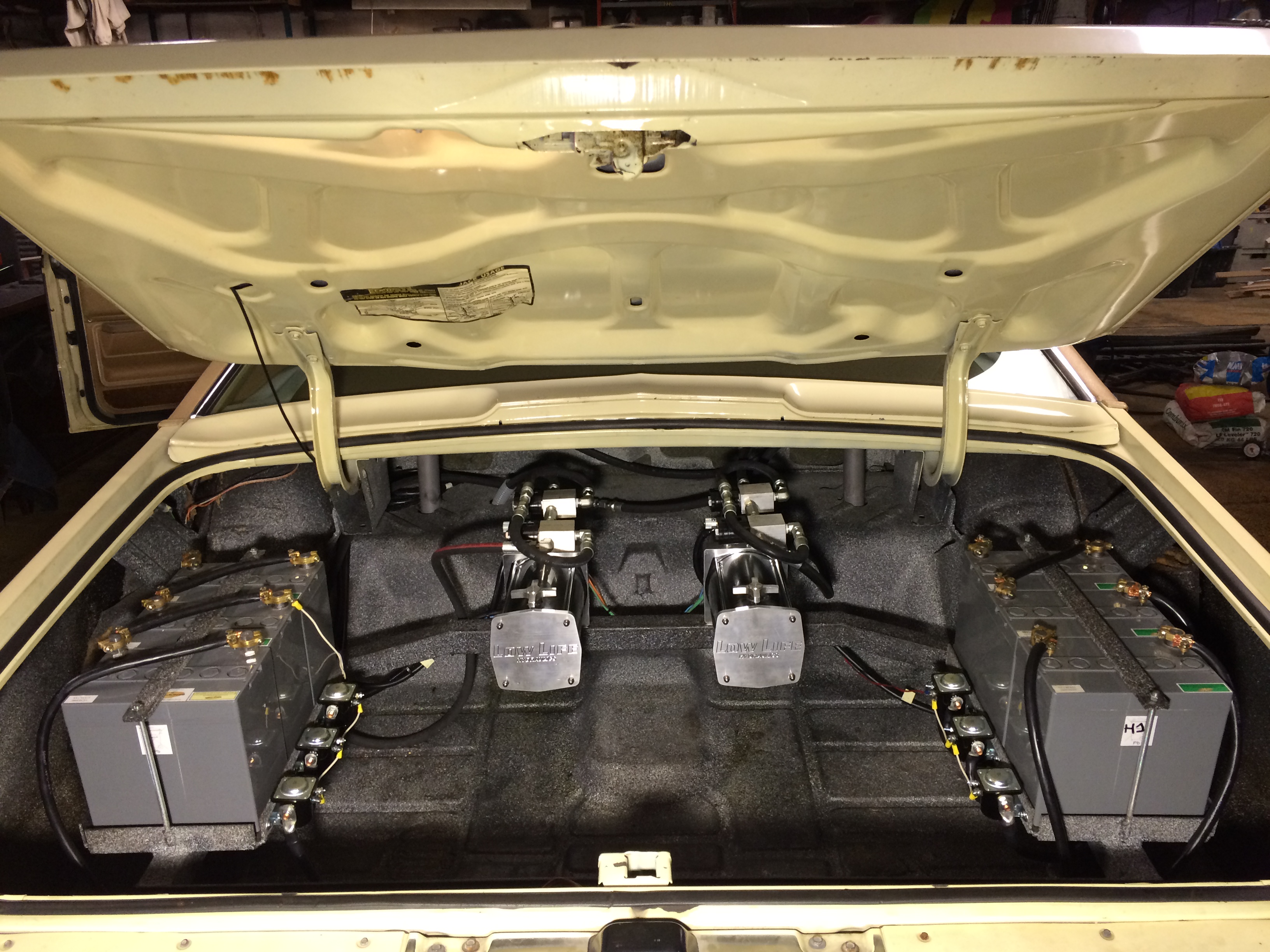

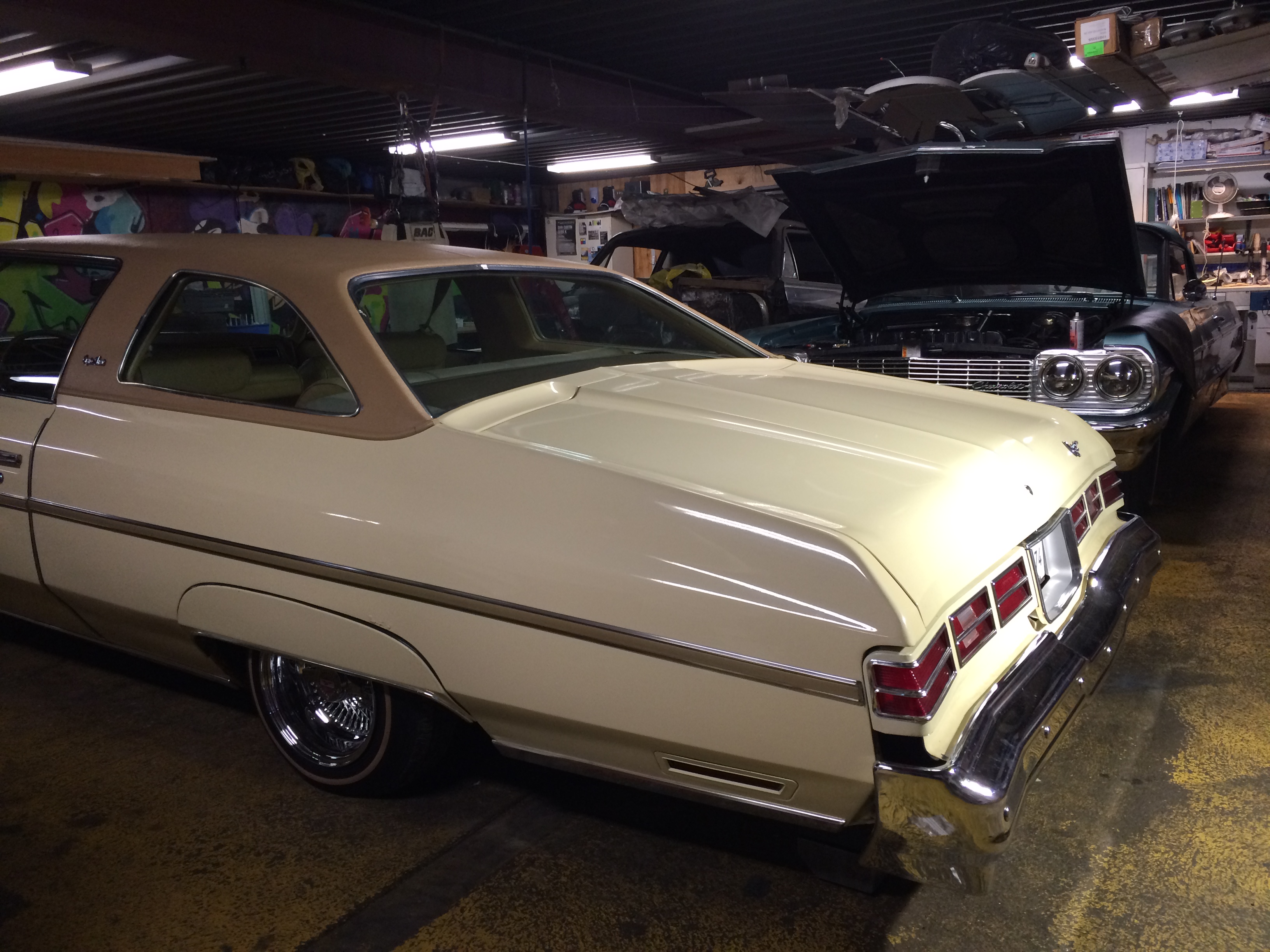

Så det var bara på med kofångaren och städa iordning.
Färdig för den här gången.
Passade på att knäppa en bild på setupen i trunken.
Så ser den ut nu. Redo för nya upptåg.

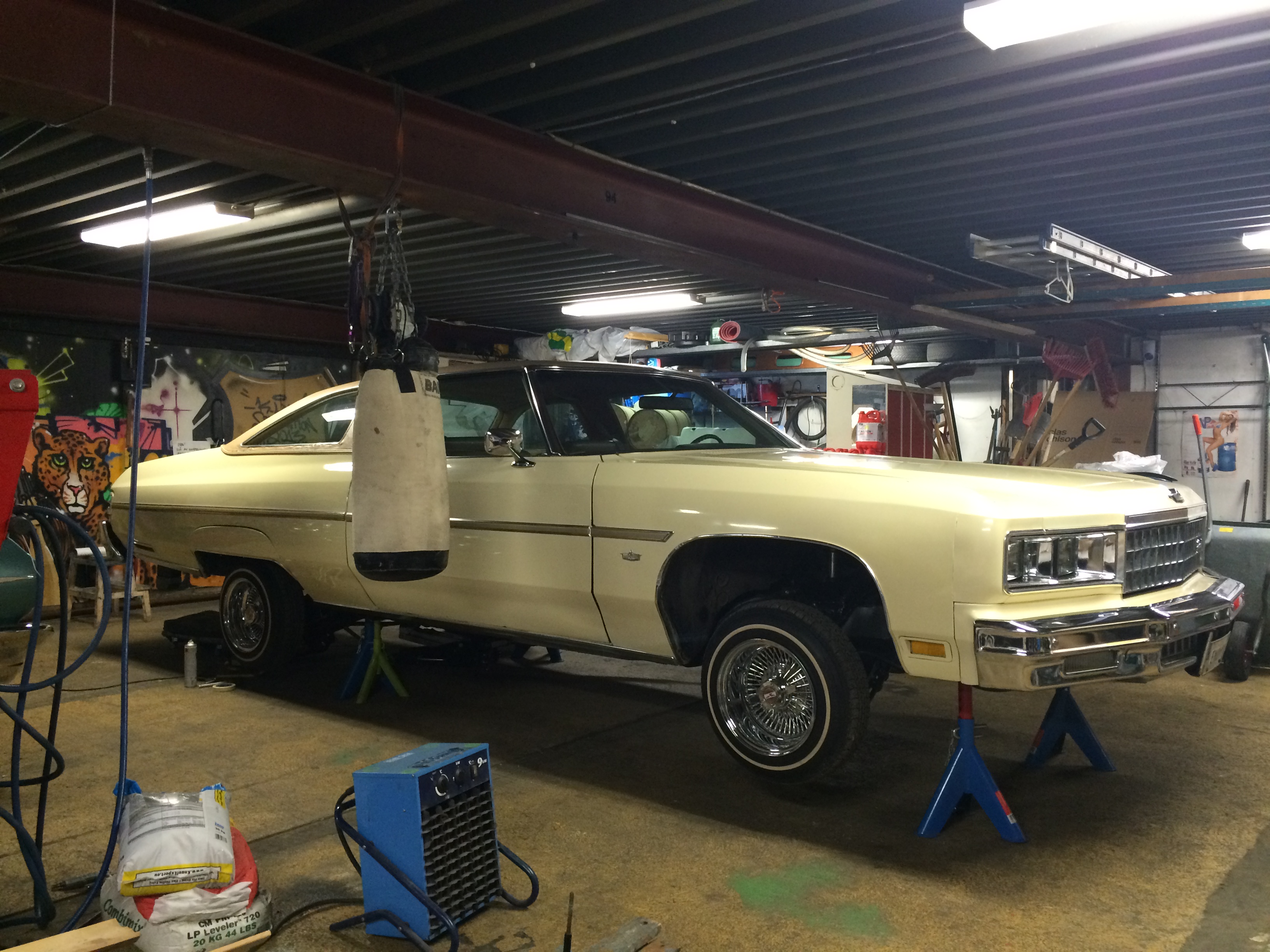

Nåt sånt här hade jag tänkt mig att det skulle se ut som... :roll:
