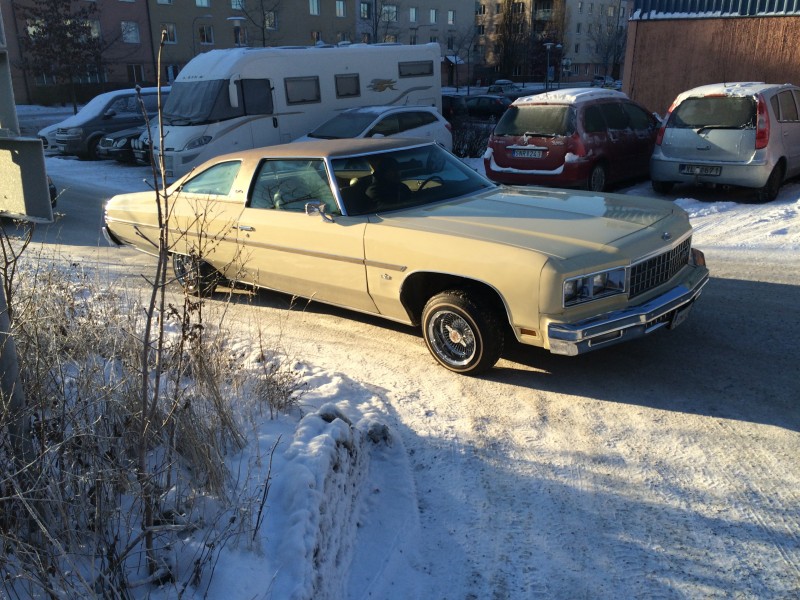

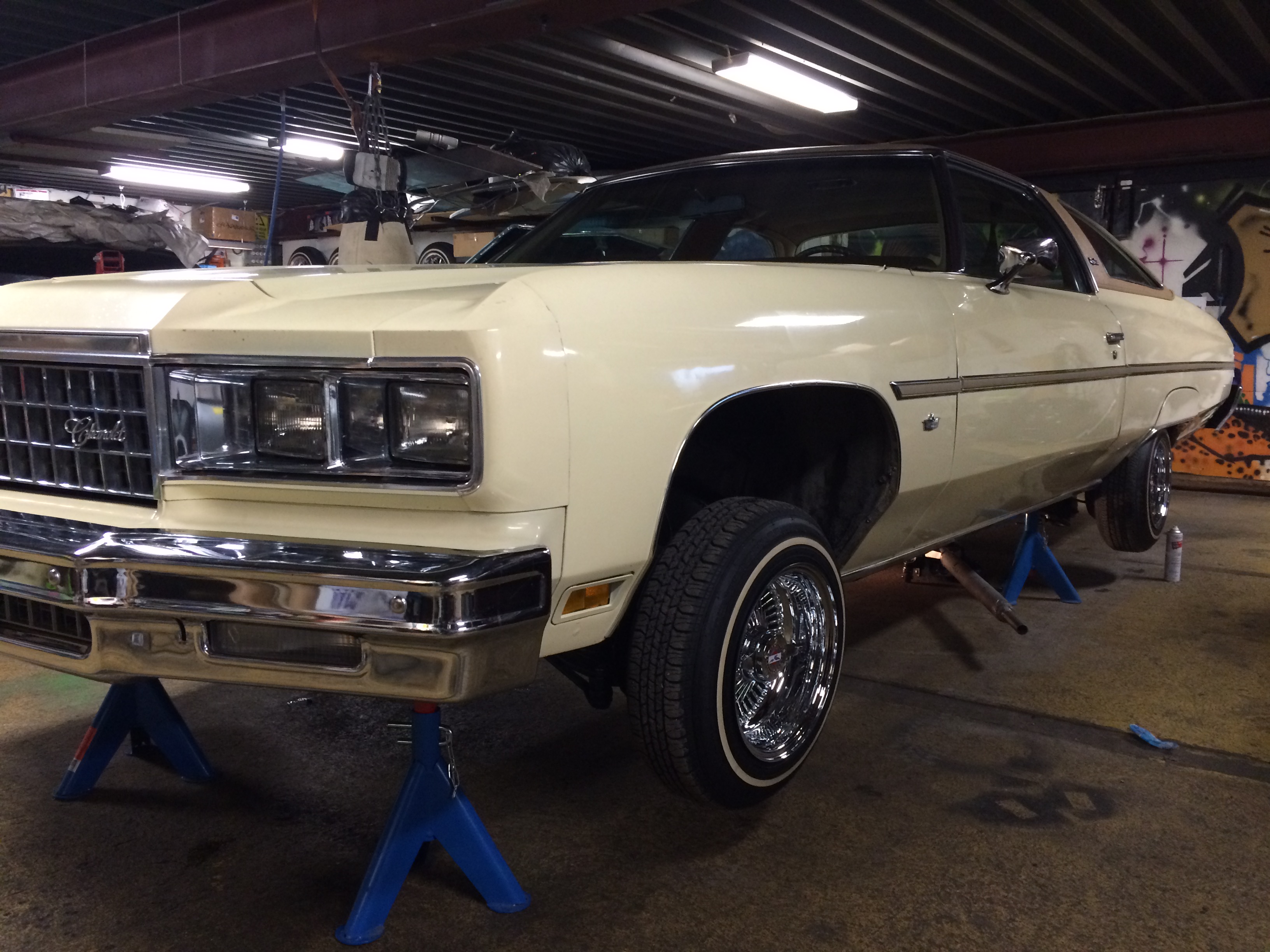

Fipplade lite med Capricen för nån månad sen, varit lite dålig att uppdatera med bilder. Men här kommer det lite bilder. :)
Körde över bilen från garage nr:2 till garage nr:1, 155X80 13" sommardäck och fullsize-bil mitt i vintern...Halvsmart. Men det gick bra.
På plats.

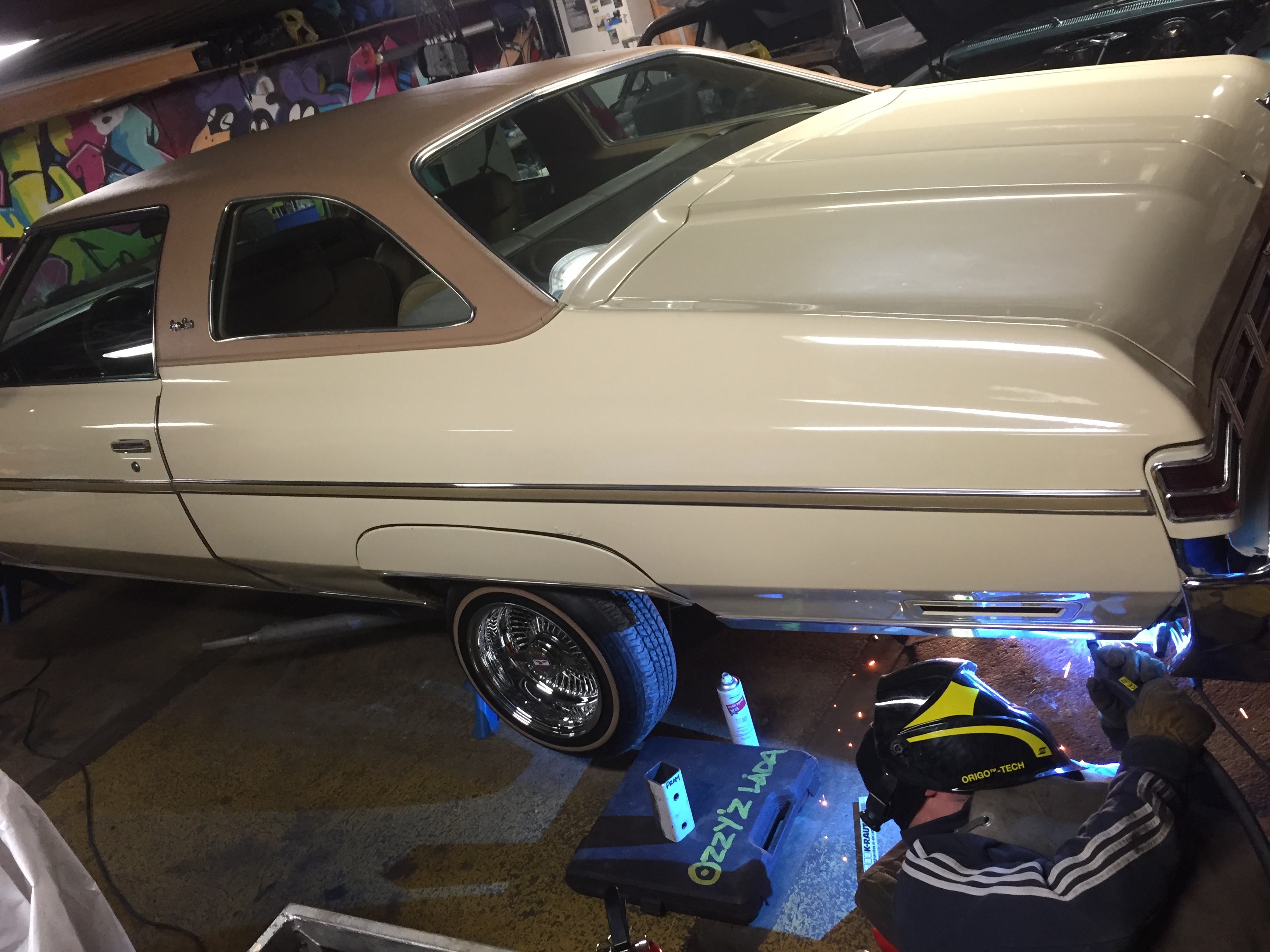

InläggPostat: 20 feb 2016, 20:37

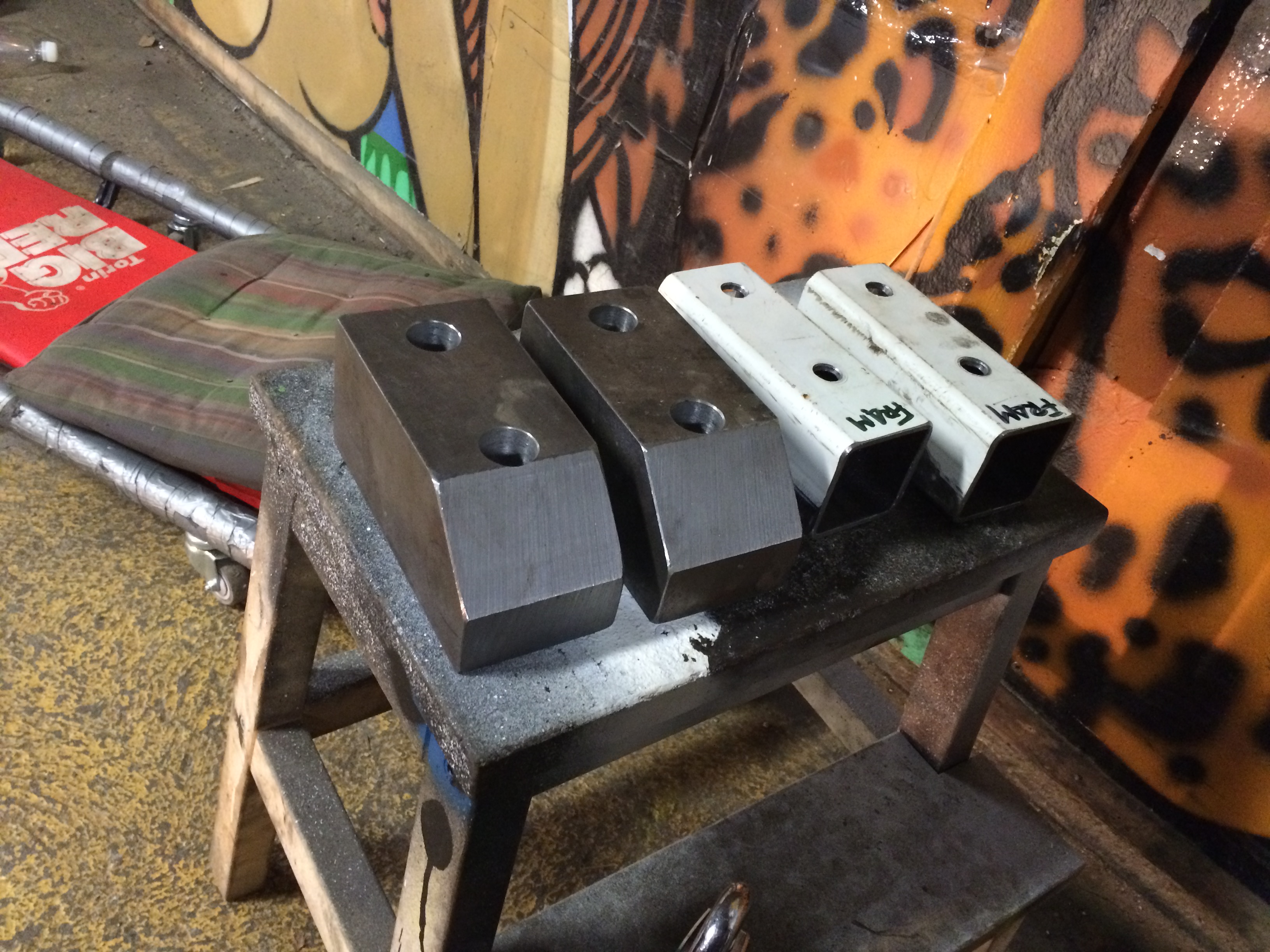

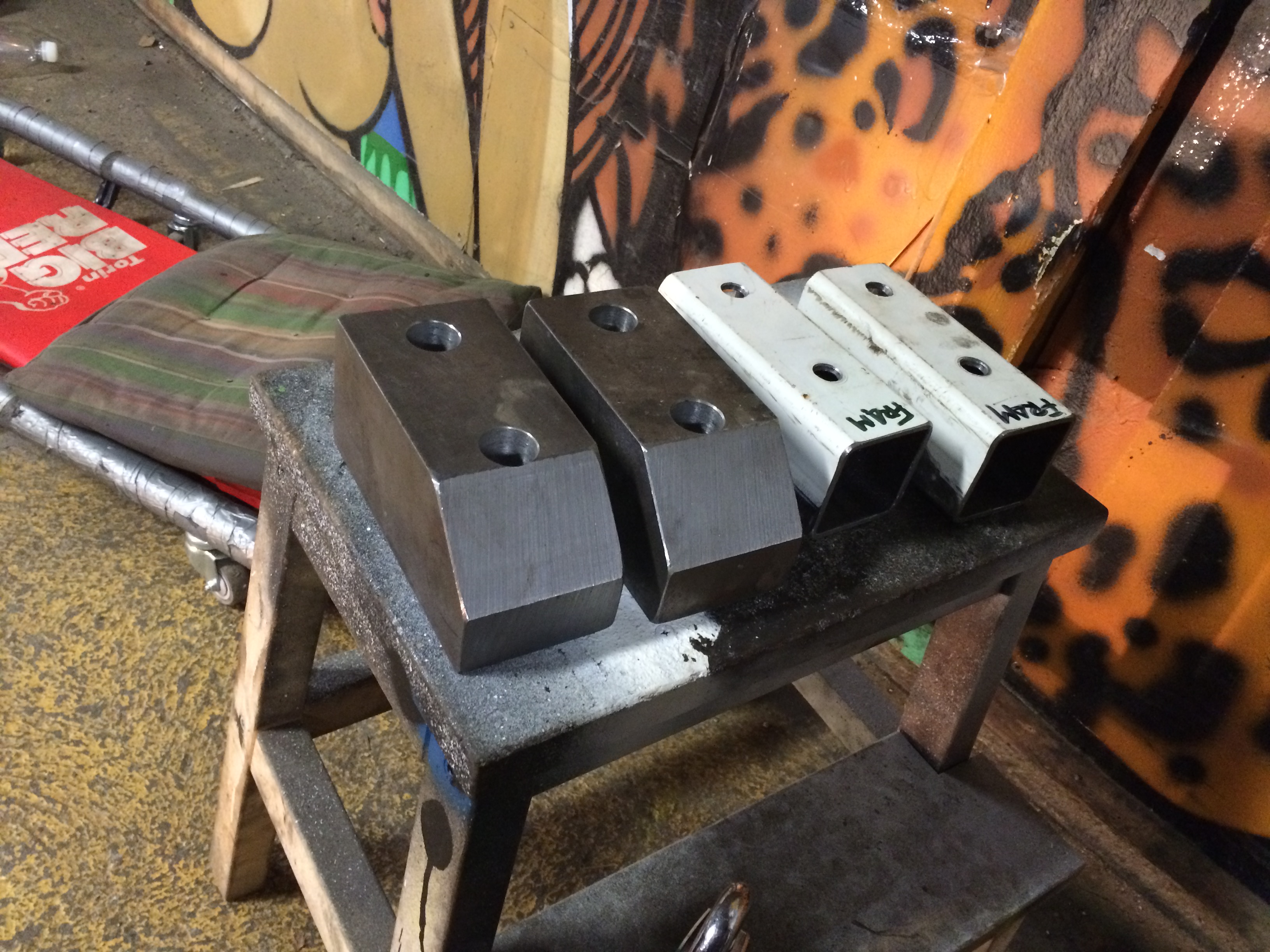

Det här stod på menyn: Två stycken fästen som skulle svetsas på ramen och två stycken stålblock som skulle skruvas fast i fästena.
Eftersom det numera är olagligt med dubbade vinterdäck på vissa utav Stockholms gator pga av att miljöpartisterna hävdar att dom river upp livsfarliga partiklar så tänkte jag kompensera med att riva upp lite livsfarliga partiklar på sommaren.
Tanken är att sänka bilen ytterligare ca: 5cm i bak så att när bilen är helt sänkt i bak och upphissad i fram så ska bilen stå på blocken i bak, förhoppningen är att spruta lite gnistor i farten. :mrgreen:

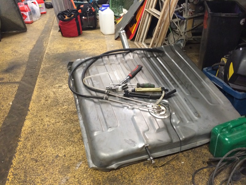

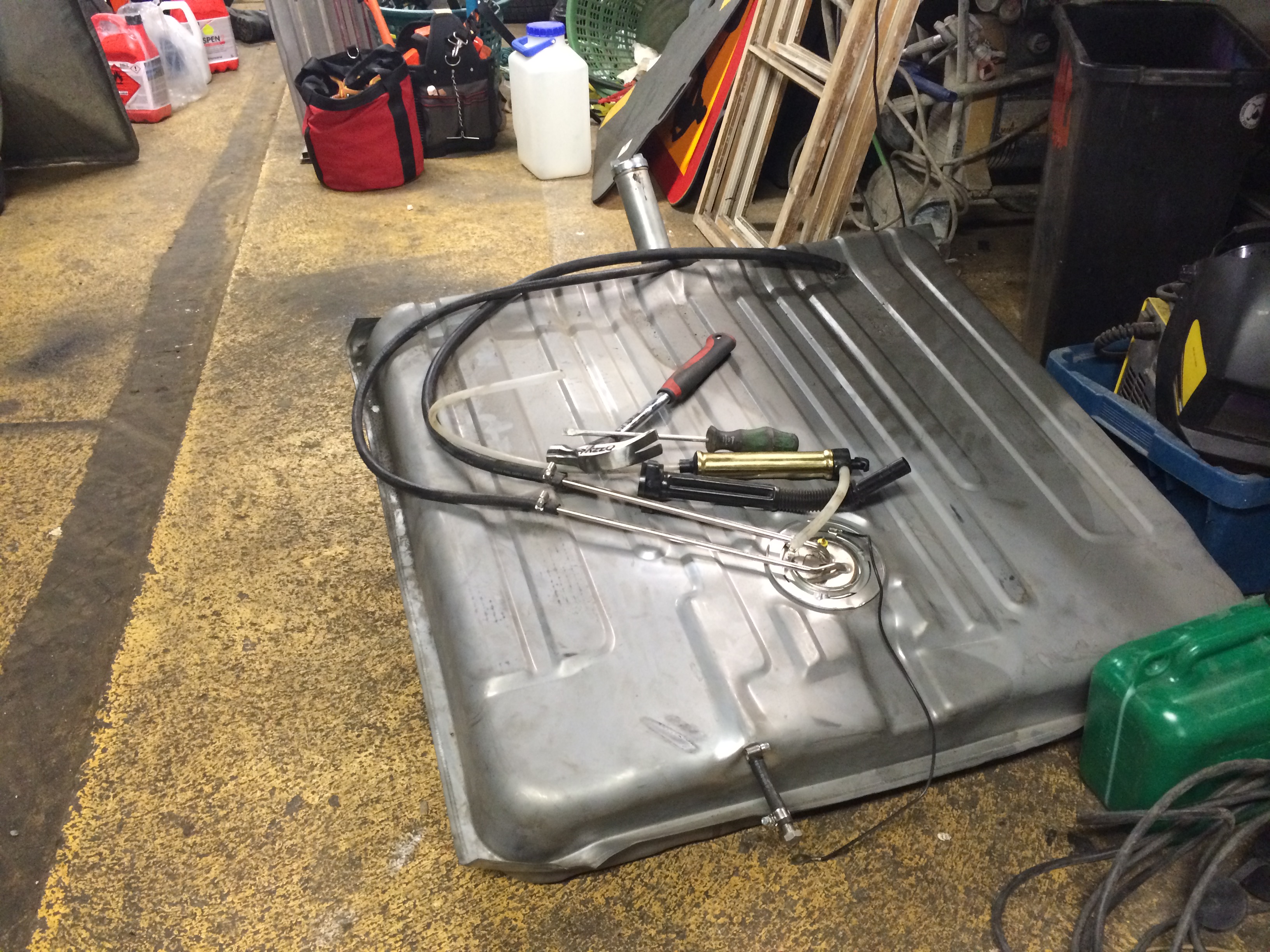

Började med att plocka bort tanken, dels för att det var lite meckigt att komma åt att svetsa när den satt där och dels ur säkerhetssynpunkt.

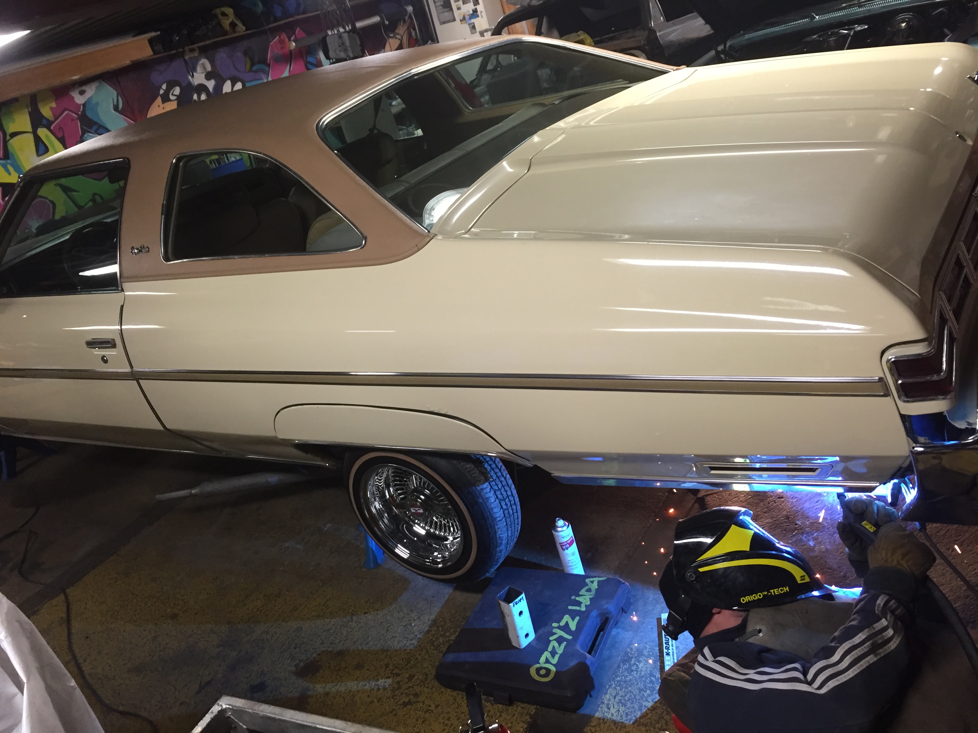

Polarn tjyvknäppte bild på mig när jag svetsade lite.
