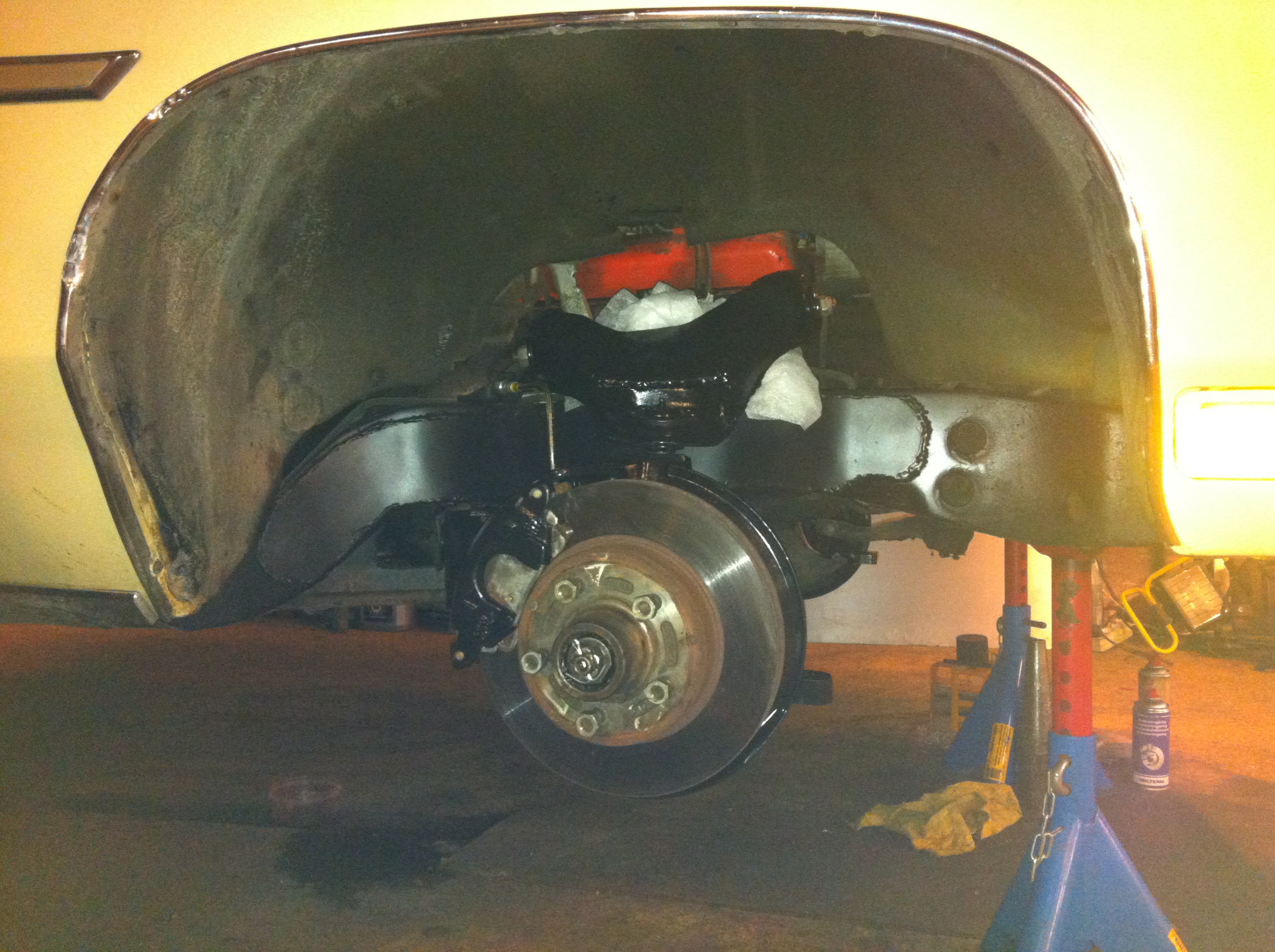

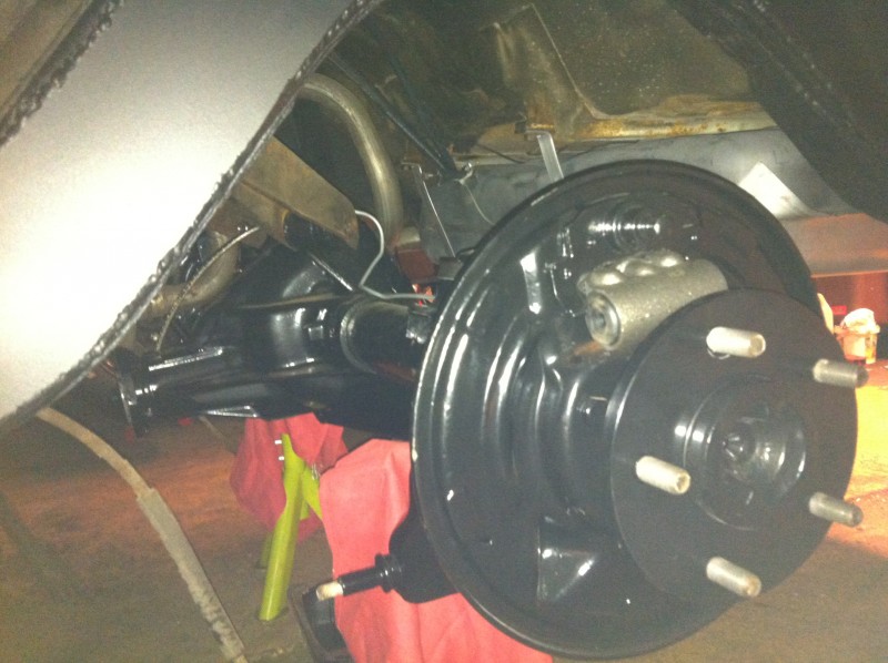

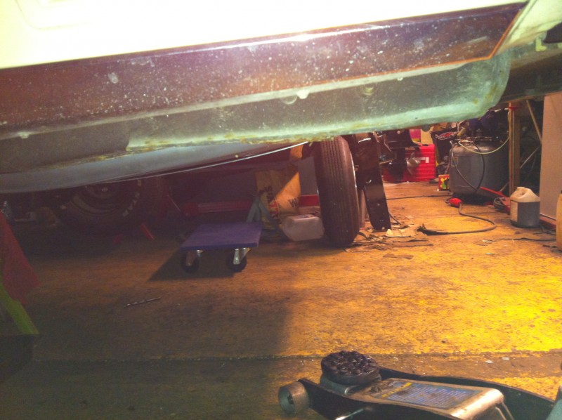

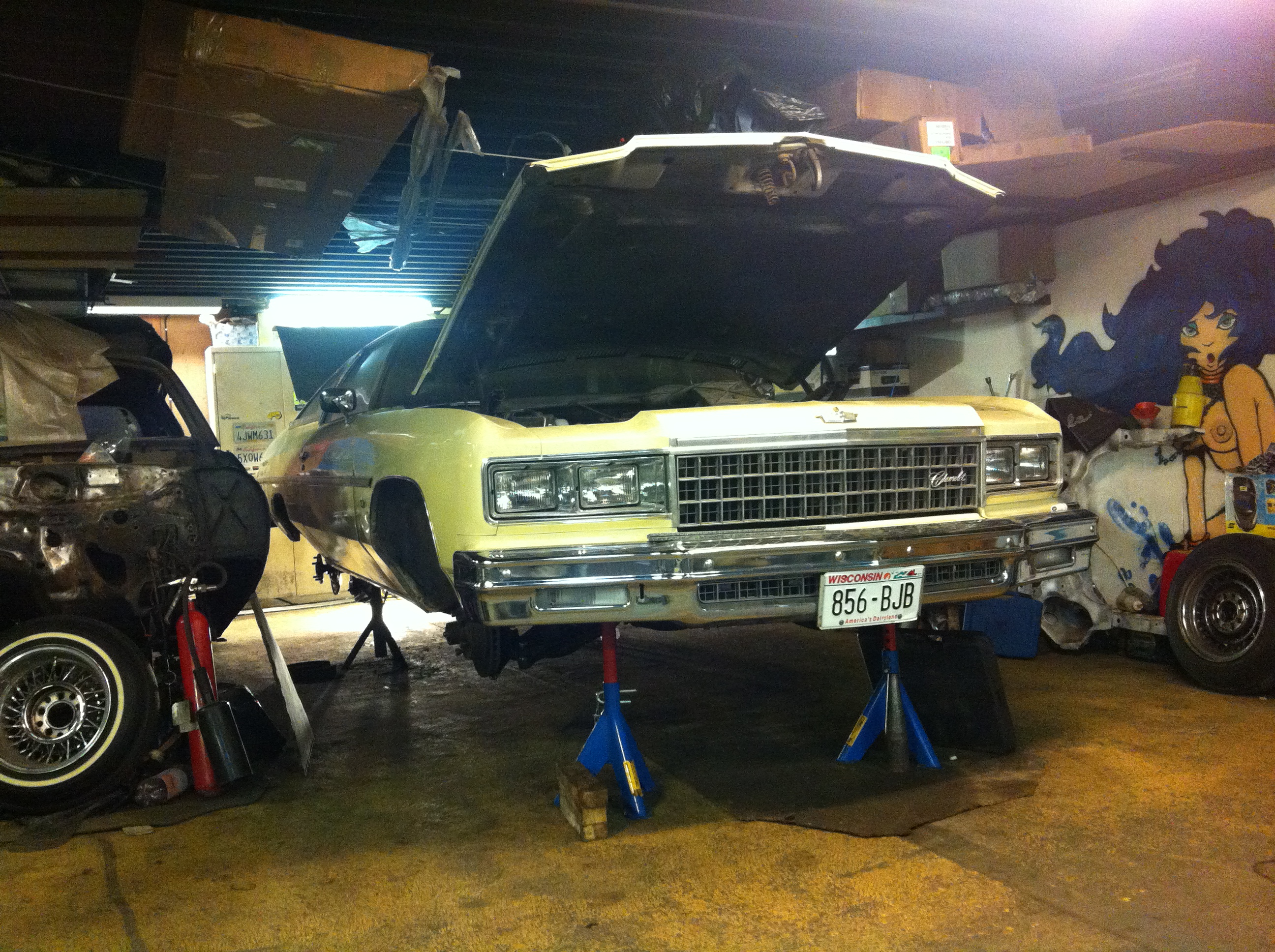

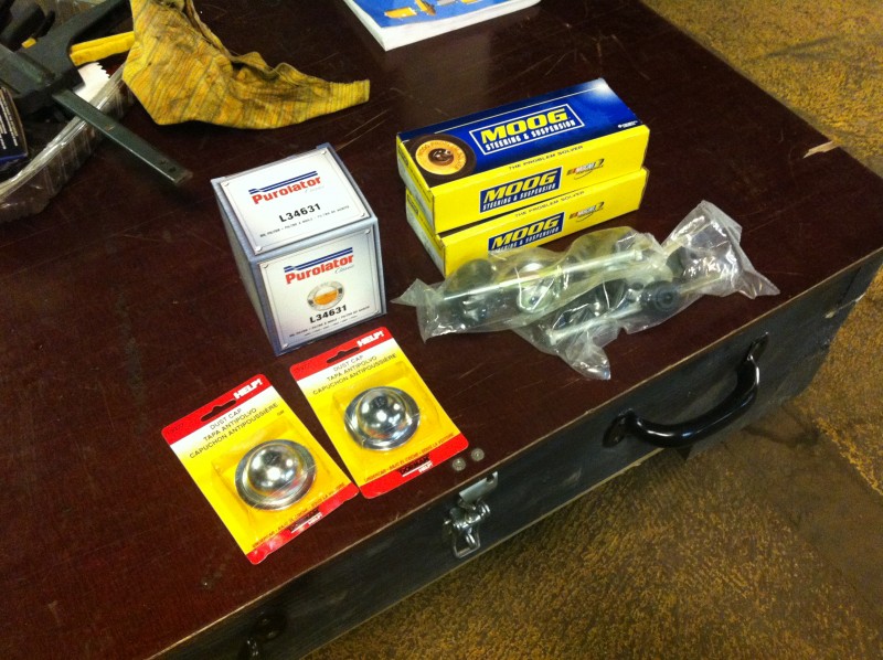

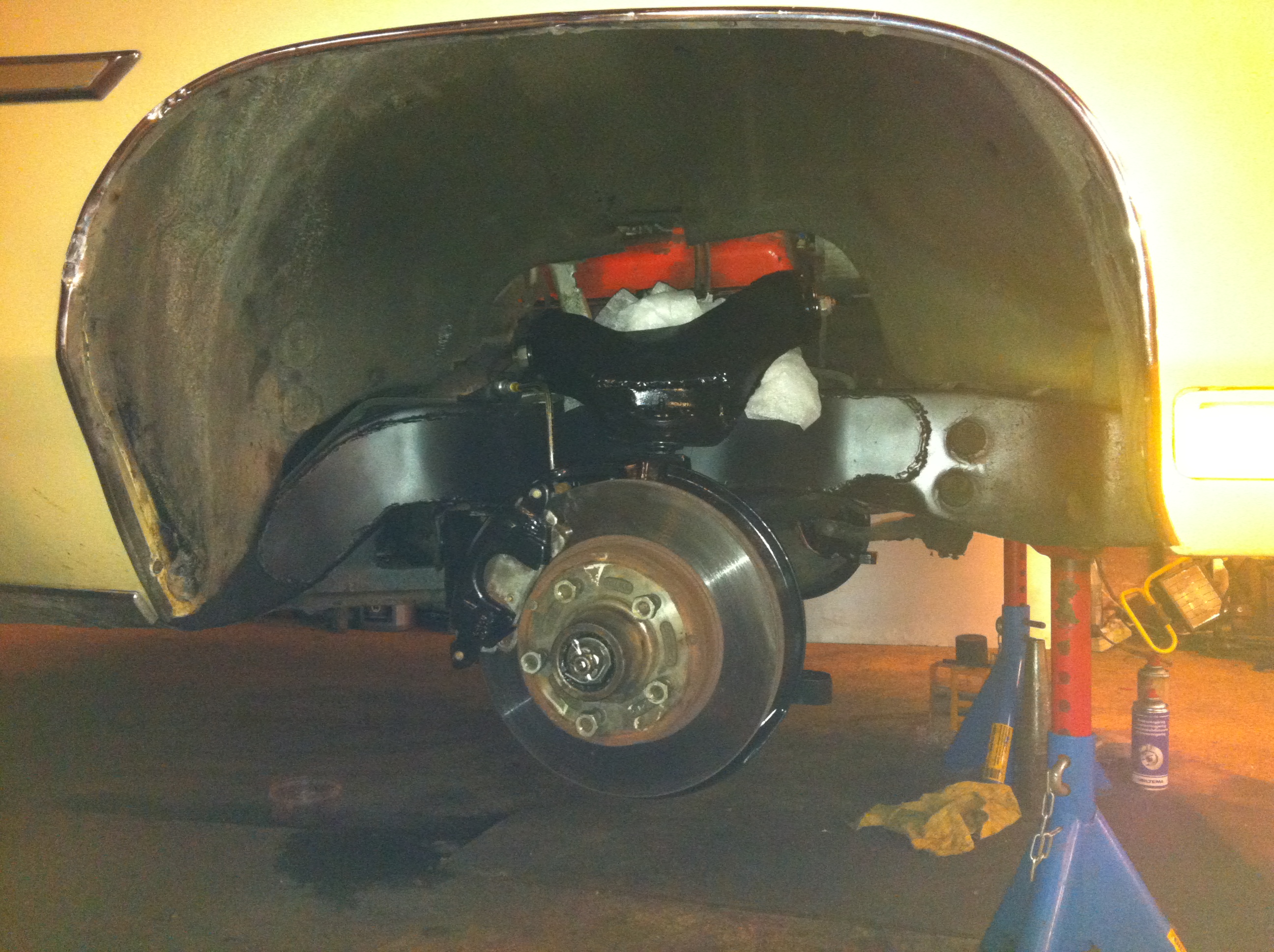

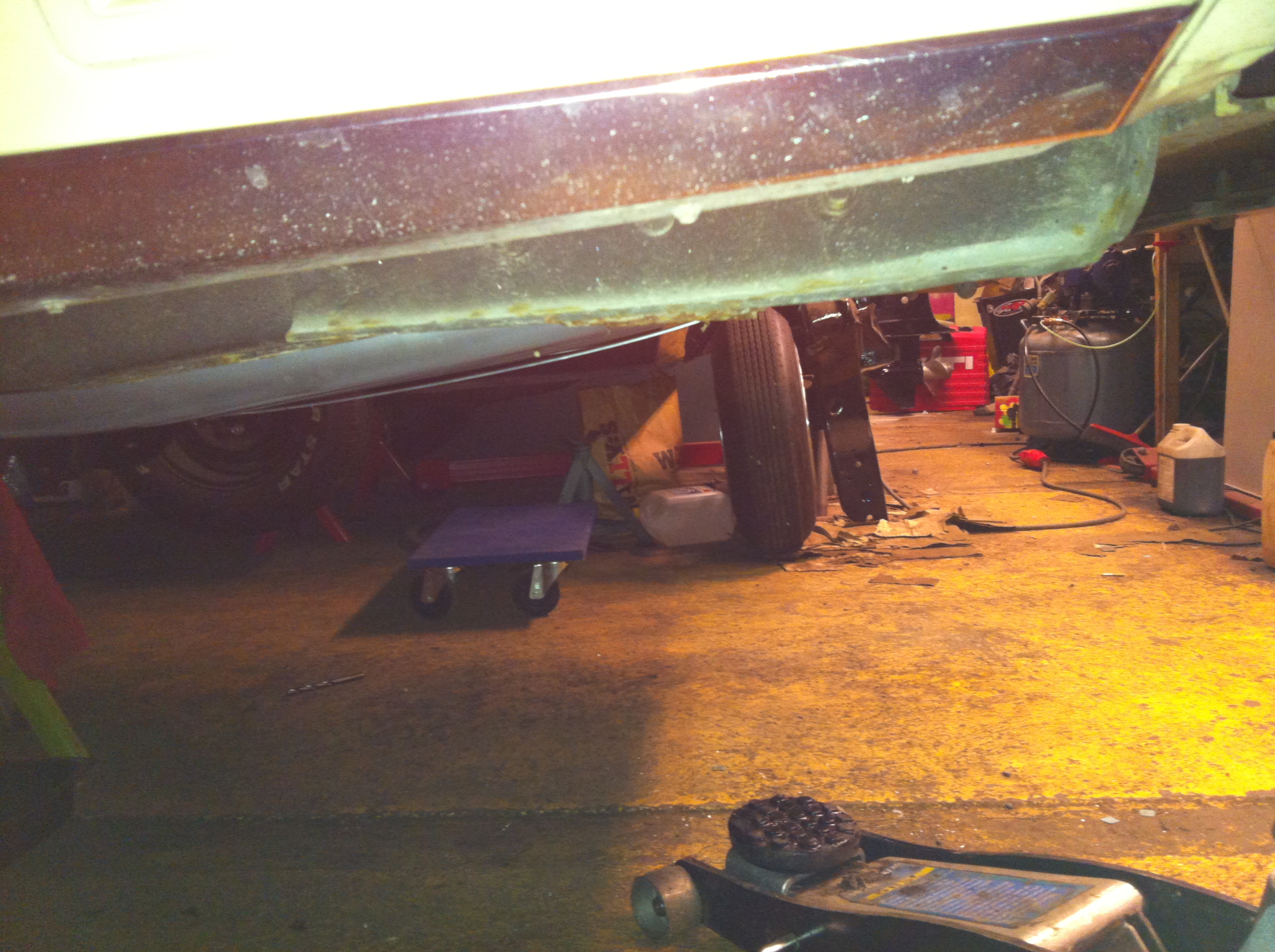

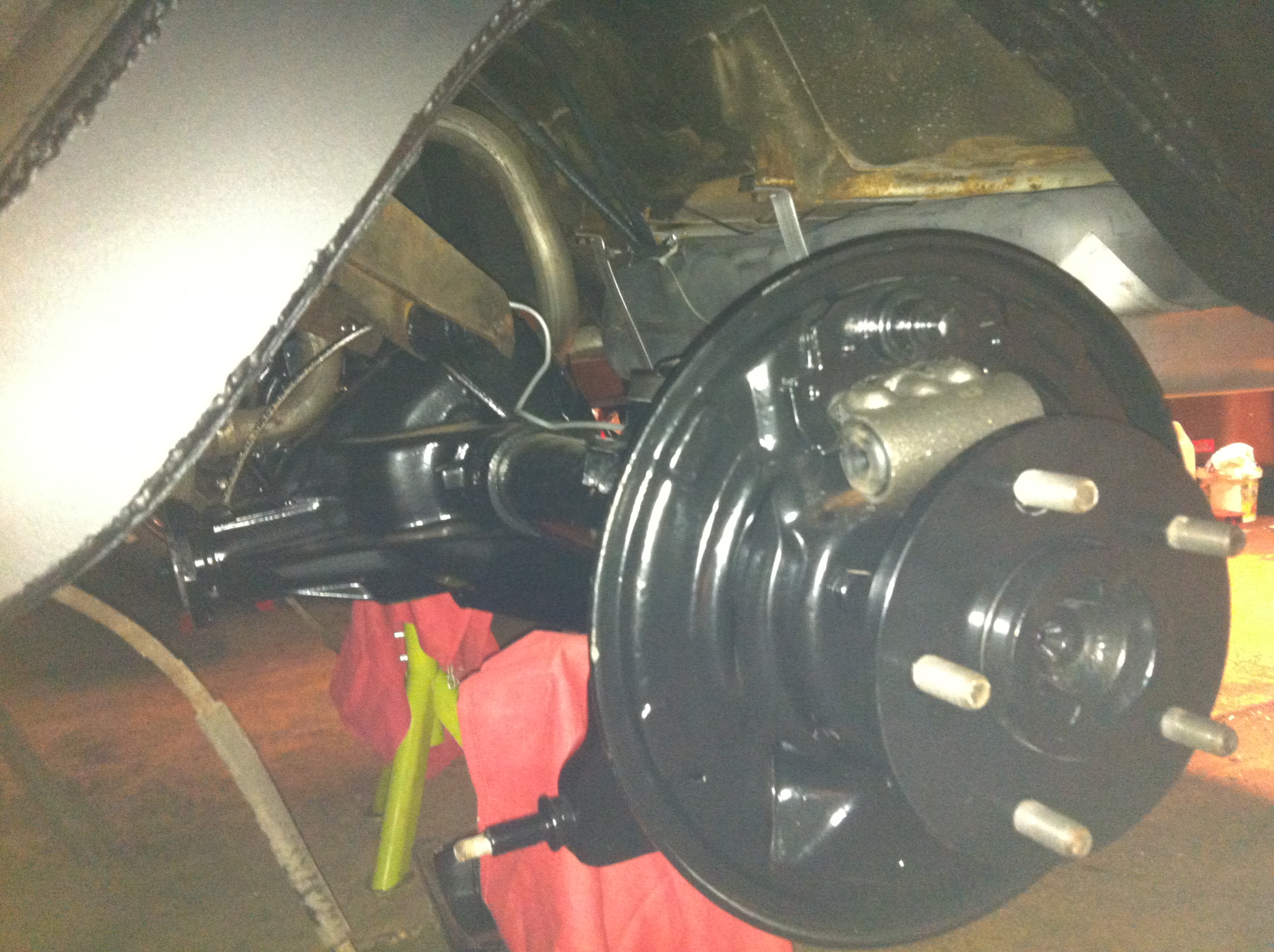

Fått lite gjort igår och idag också.

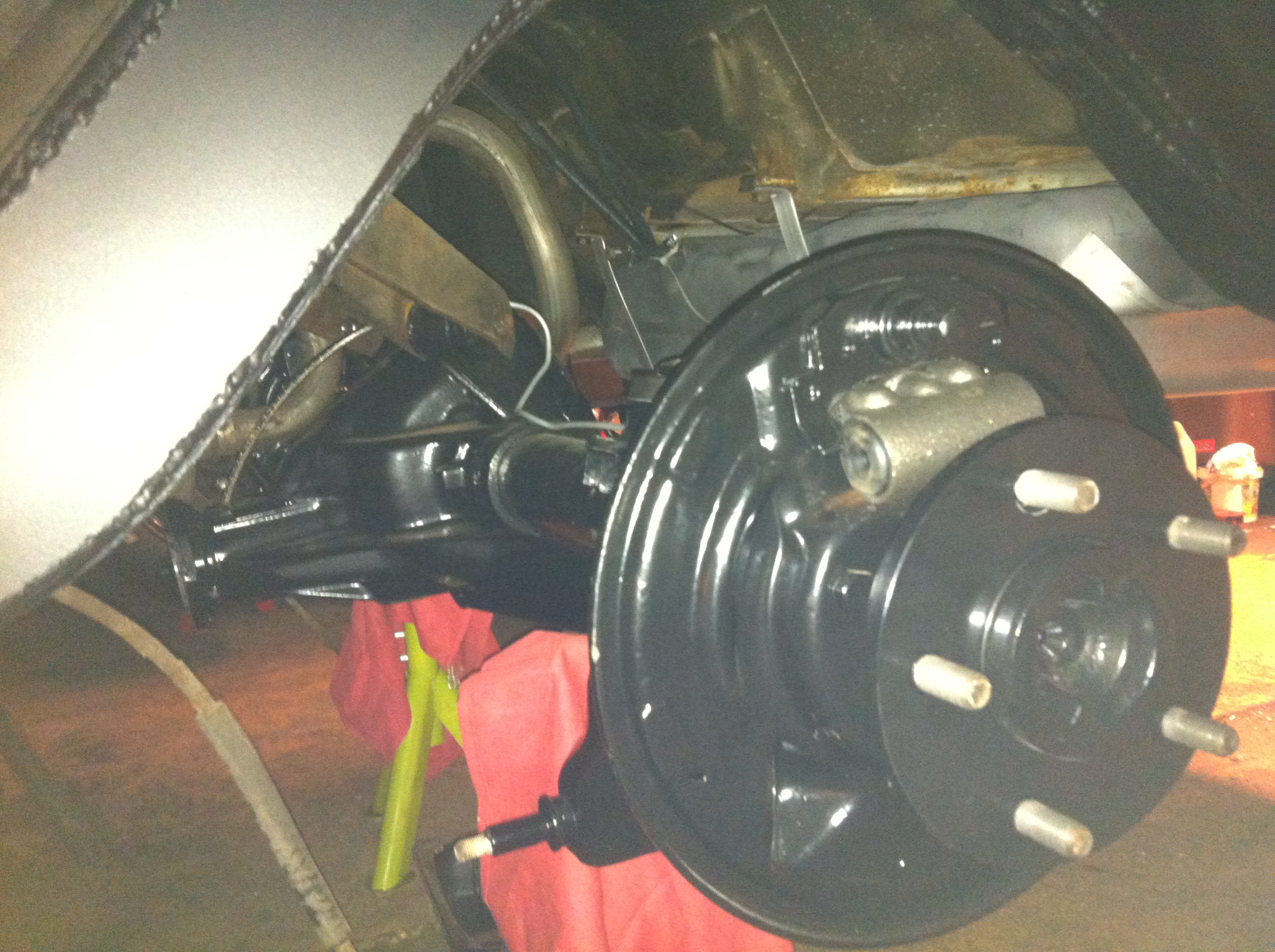

Fjädrar, hydraulcylindrar, styrspindlar, skivor, ok och nya bromsslangar på plats.
Imorrn tänkte jag skruva fast styrlänkaget och främre krängningshämmaren så att framvagnen är helt klar.

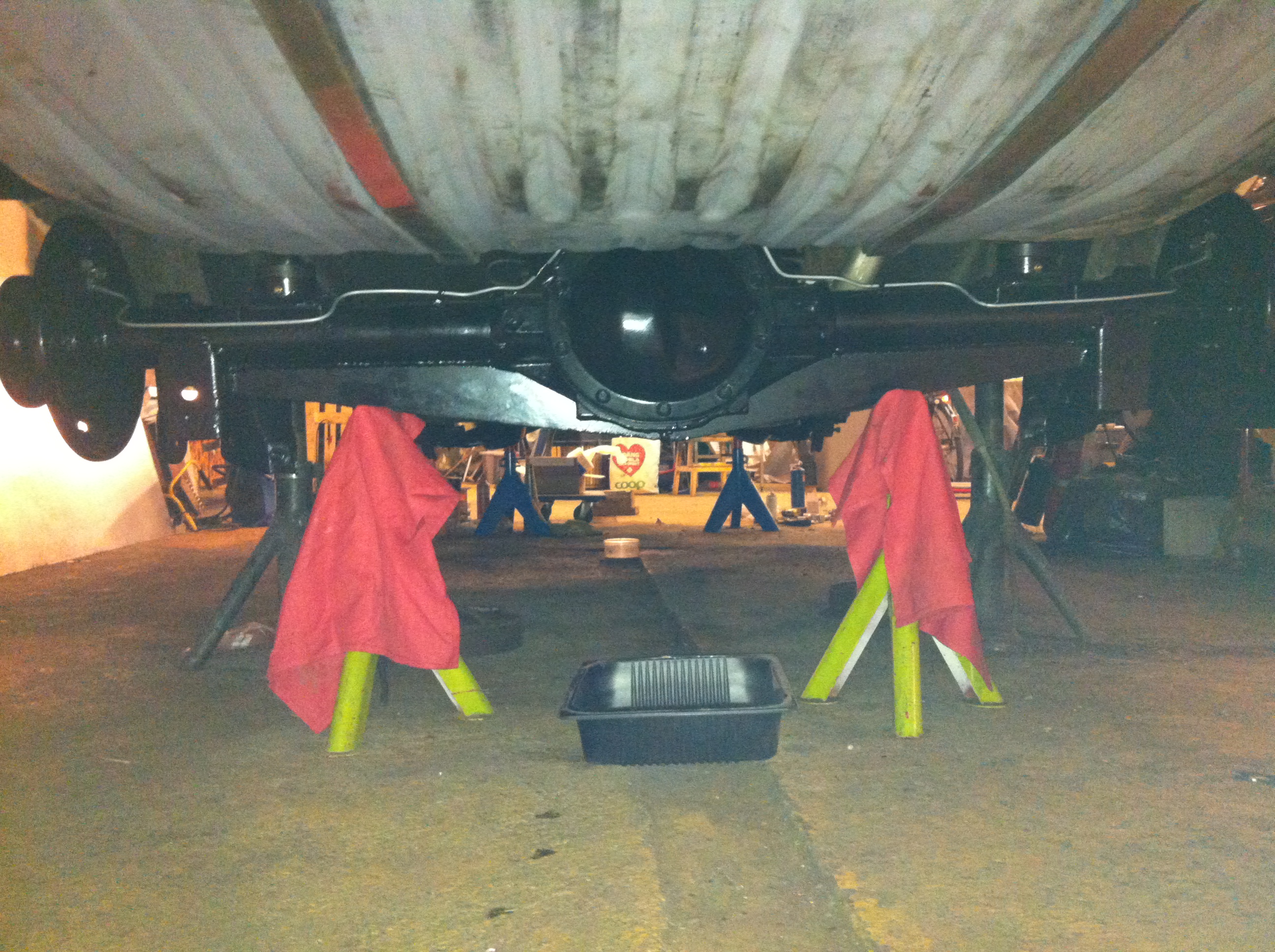

Fick hjälp utav två polare med att få bakaxeln på plats också, ska koppla in bromsslang och skruva fast lite länkarmar och kardanaxeln.

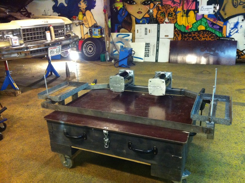

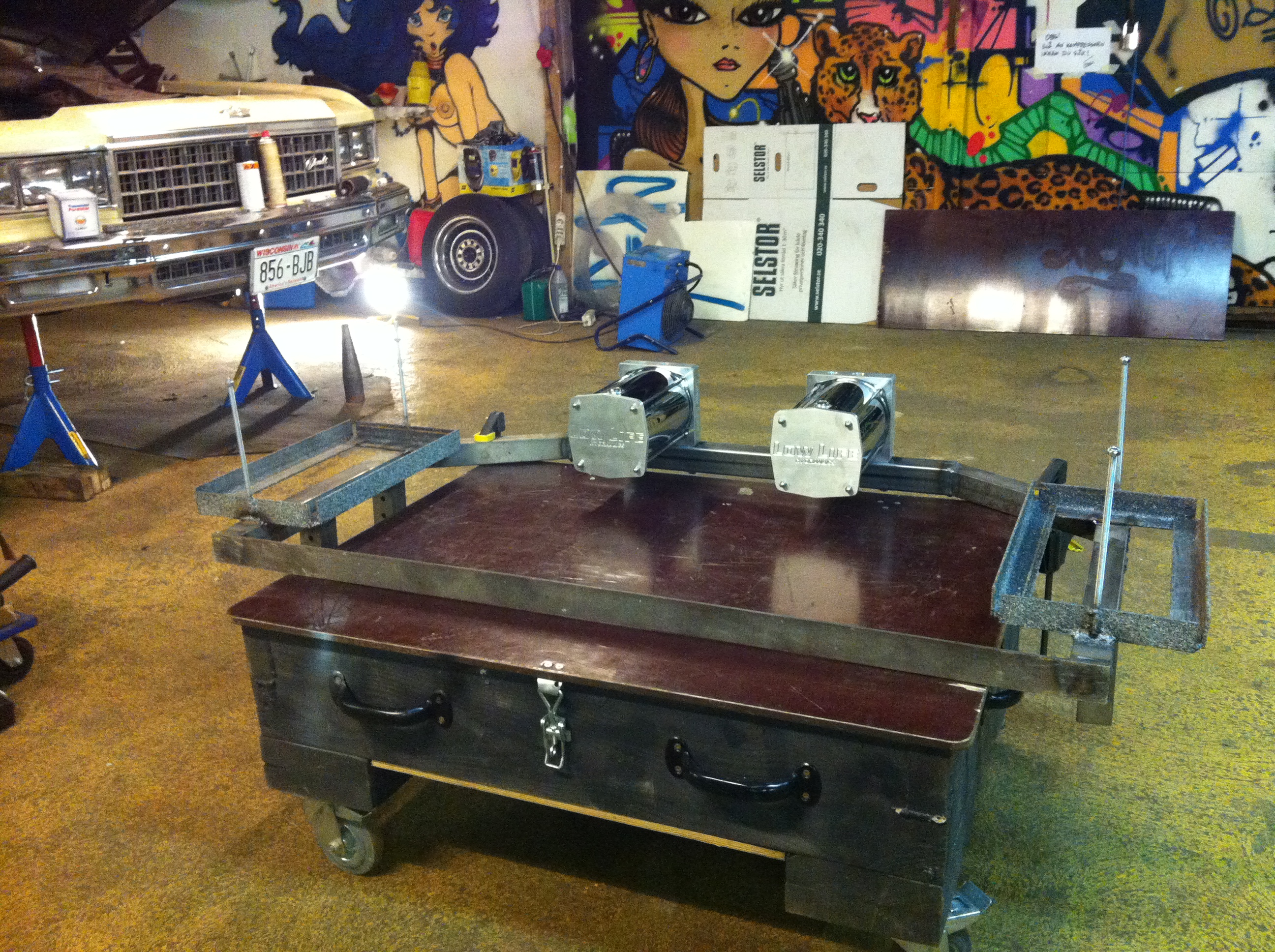

En bild på nya tanken, försvinner fint under ramen i bak.
Kommer ligga lågt och fint i bak.

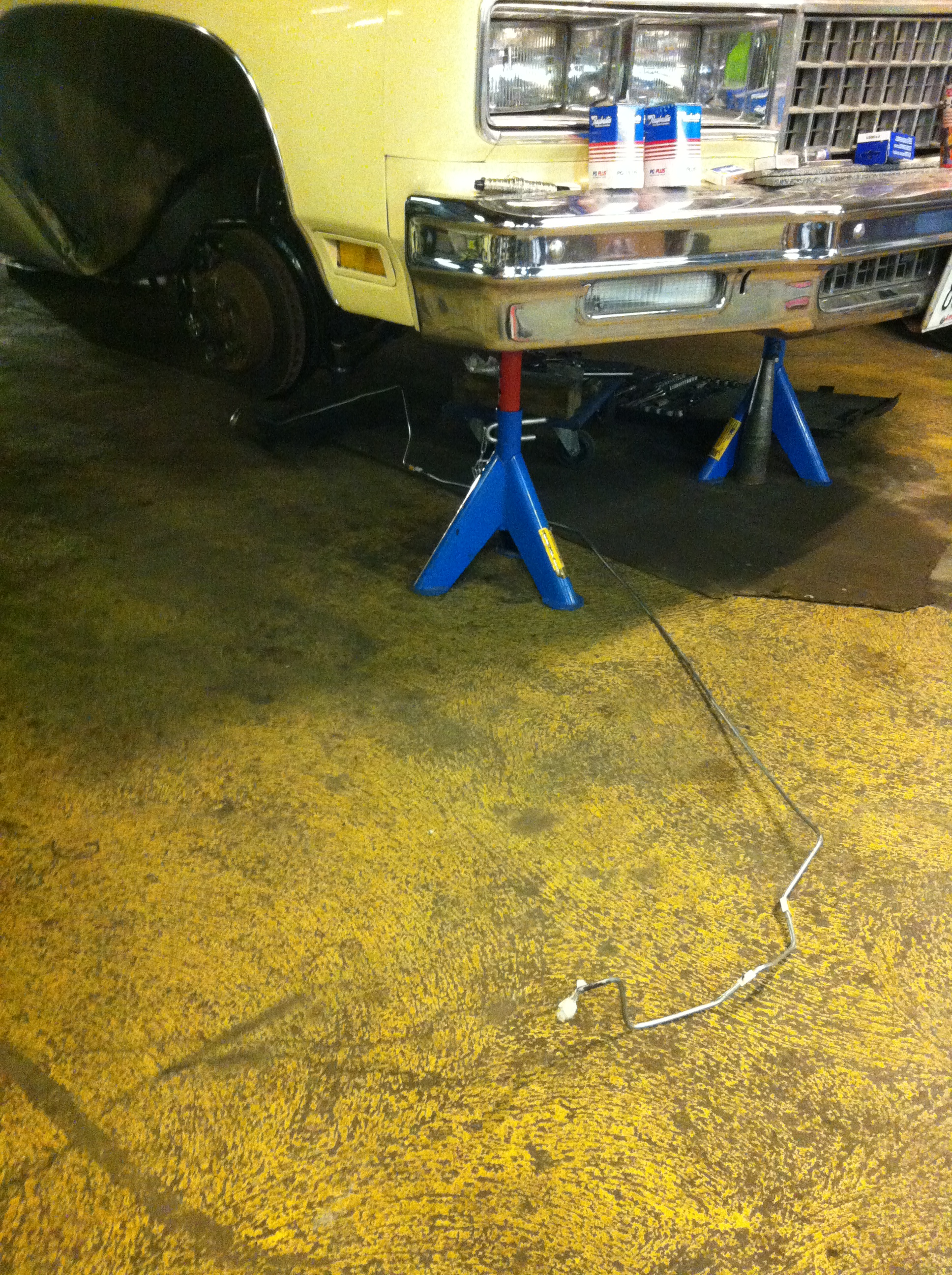

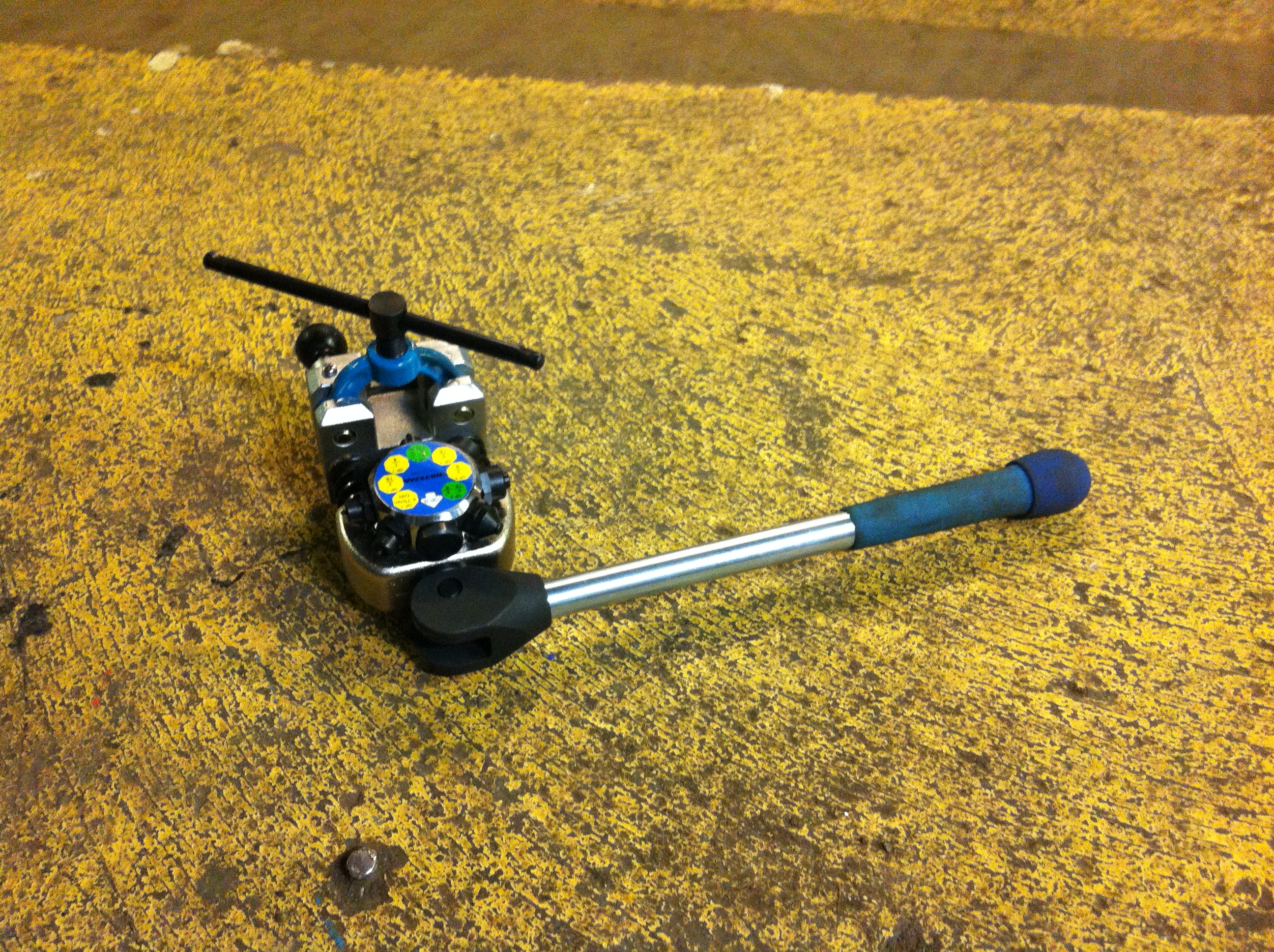

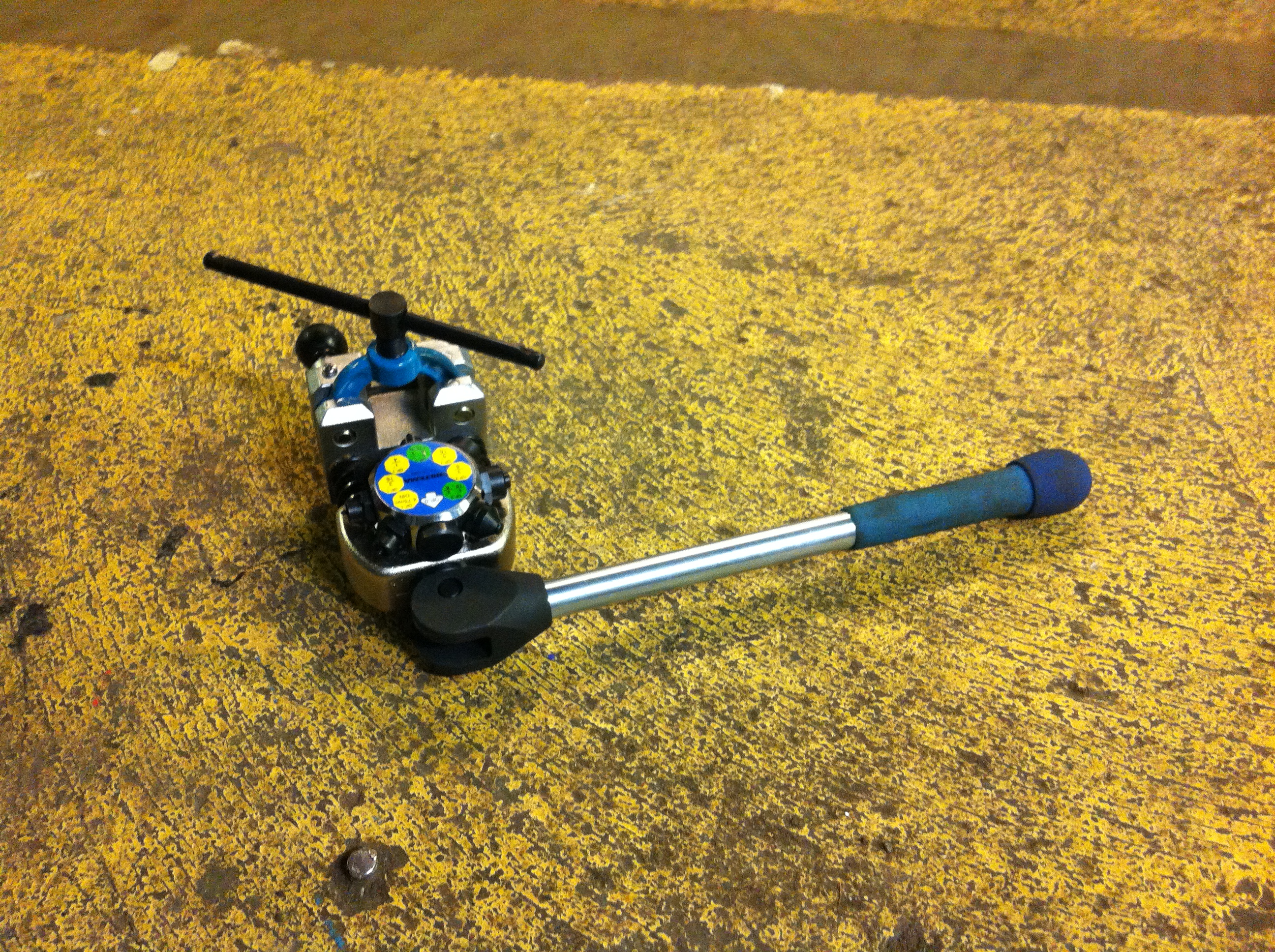

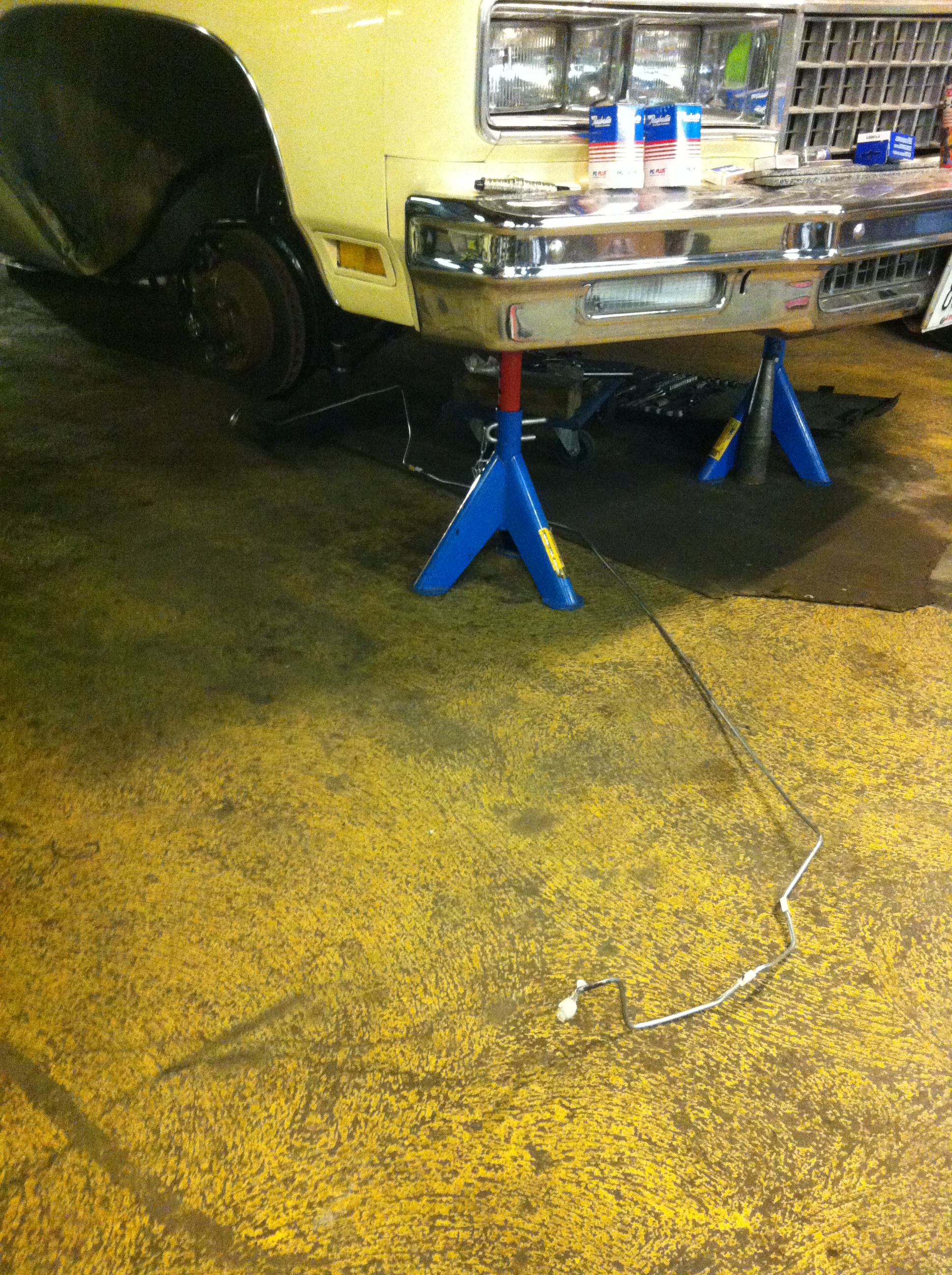

Jobbat på idag igen, konstaterade att det nya bromsröret var för långt så det plockade jag ner, kapade och konade om.
Säga vad man vill om biltema,men det här verktyget gillar jag skarp!

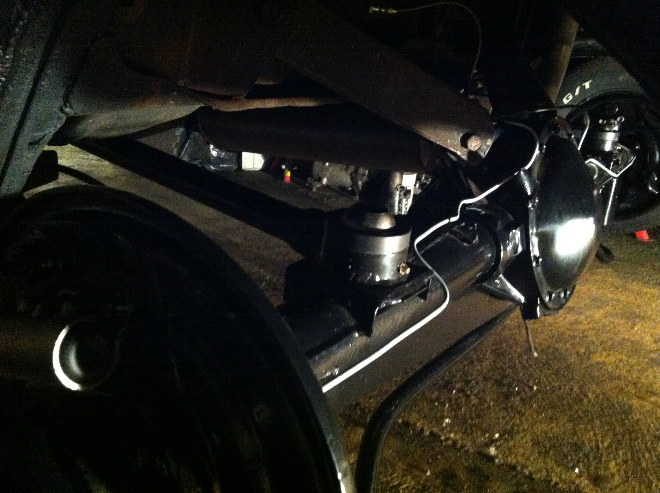

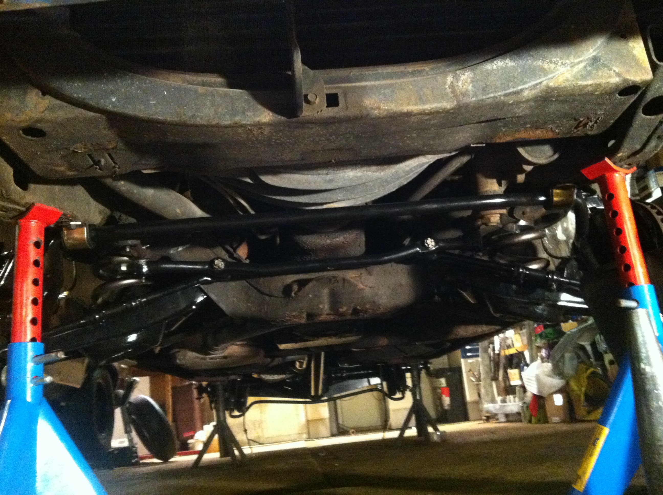

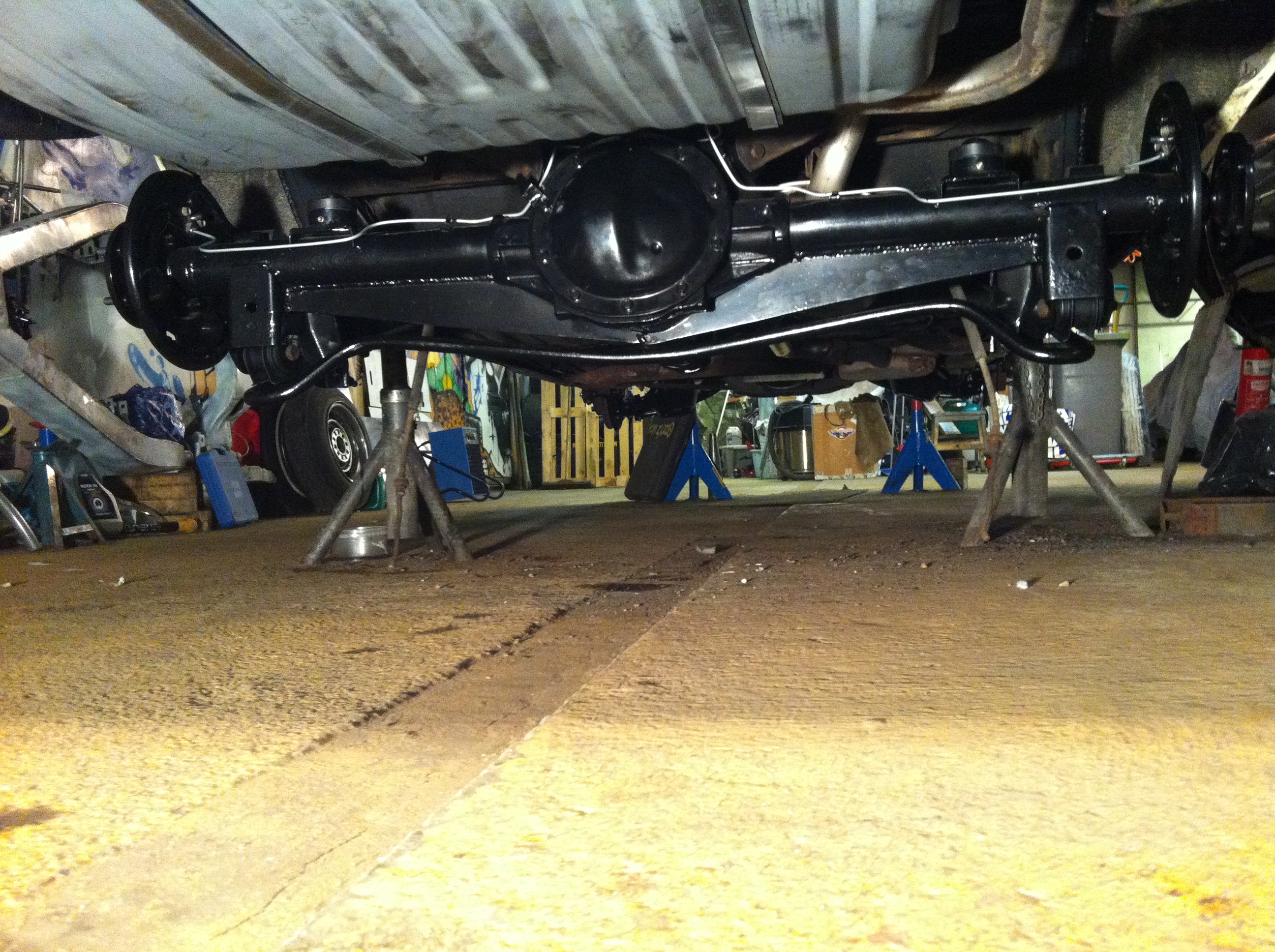

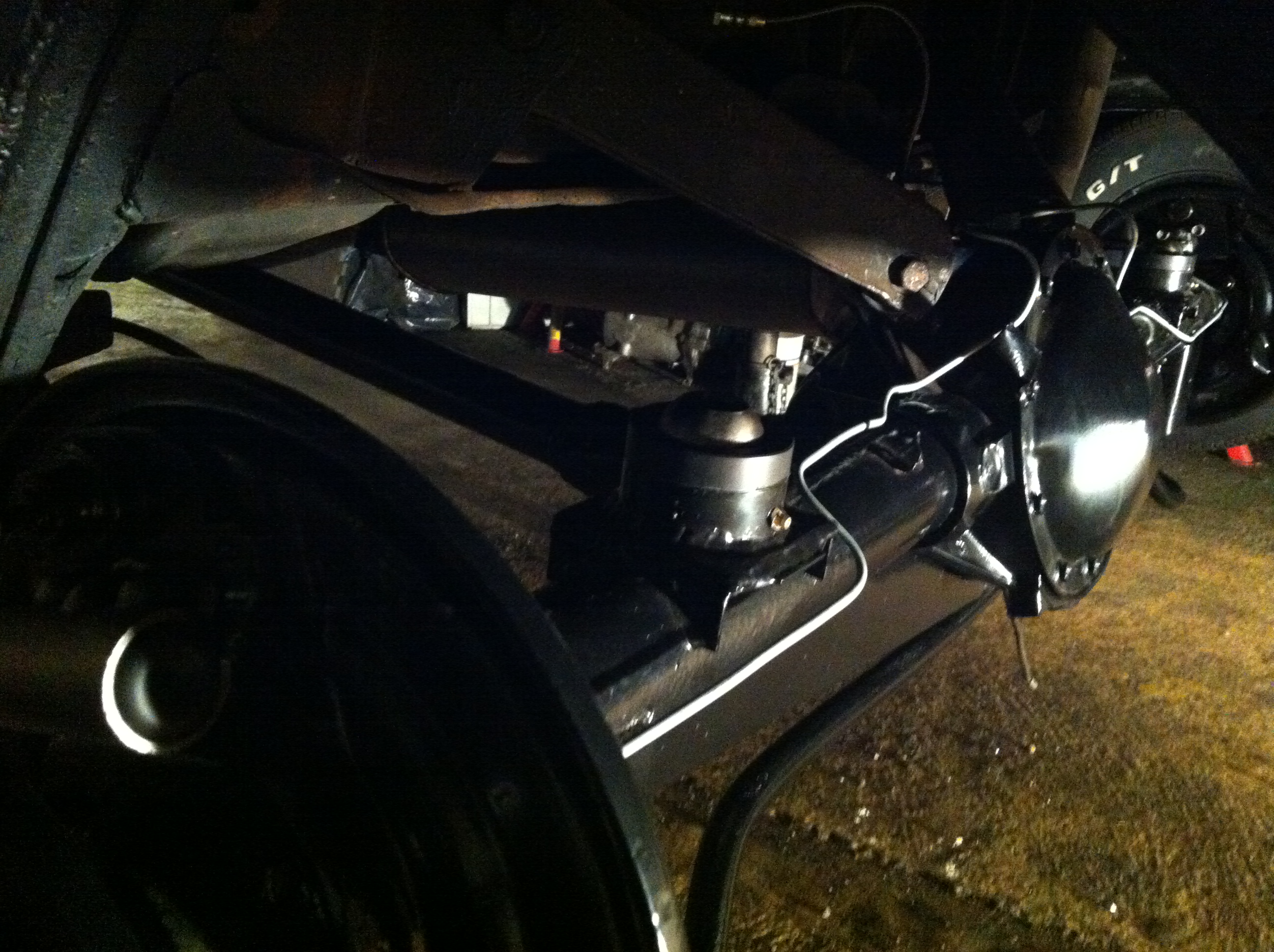

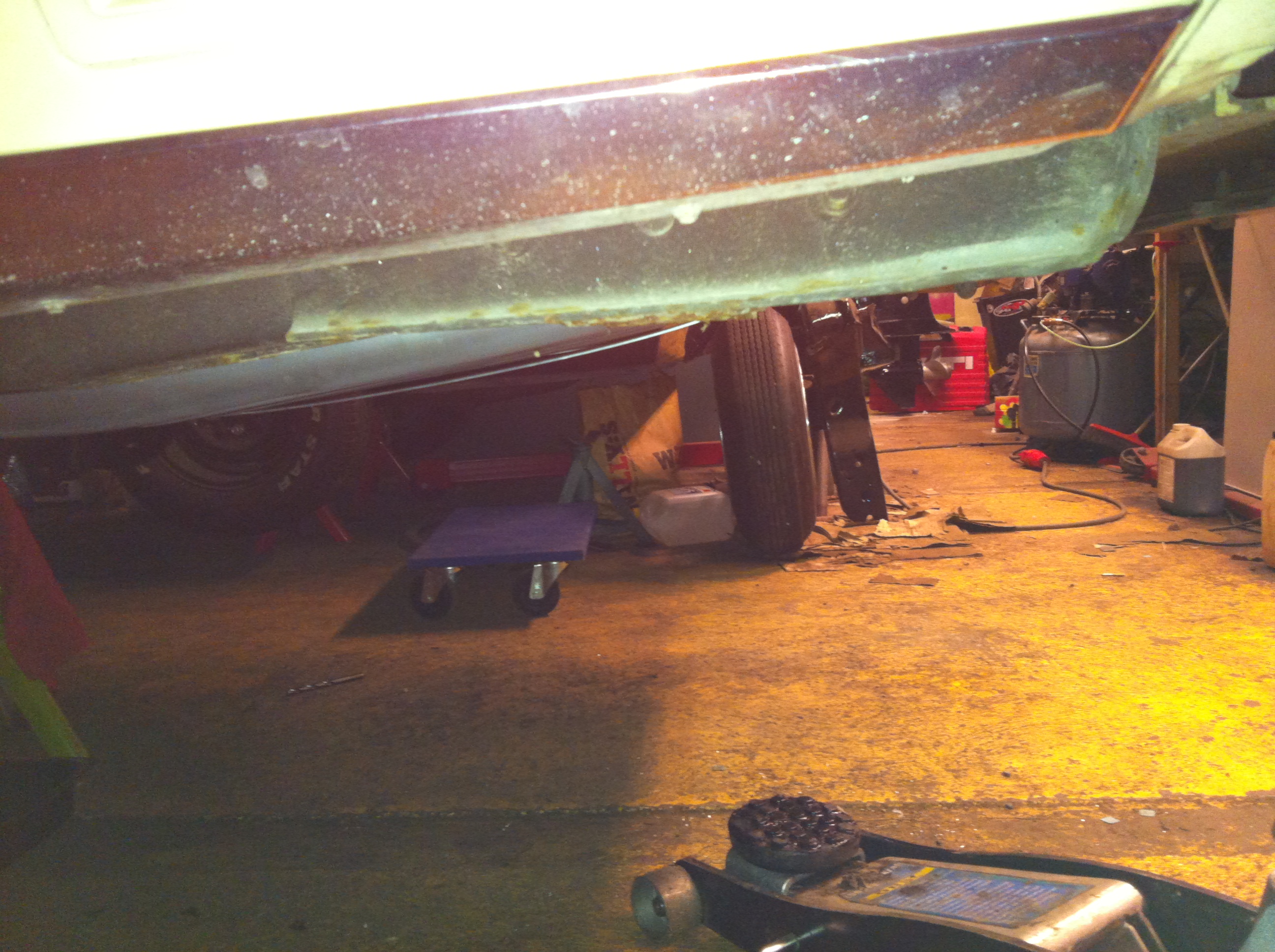

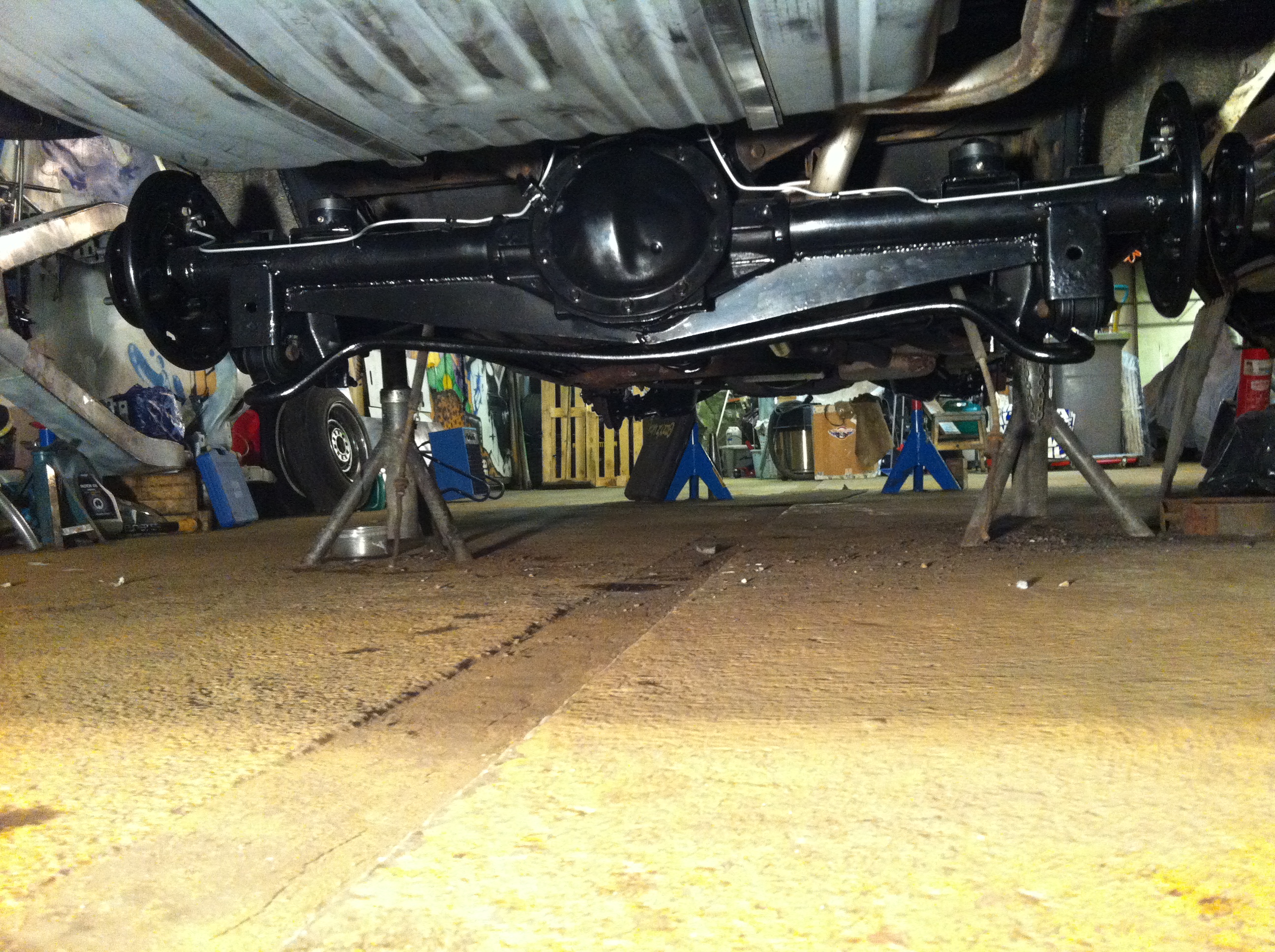

InläggPostat: 05 jan 2015, 02:30

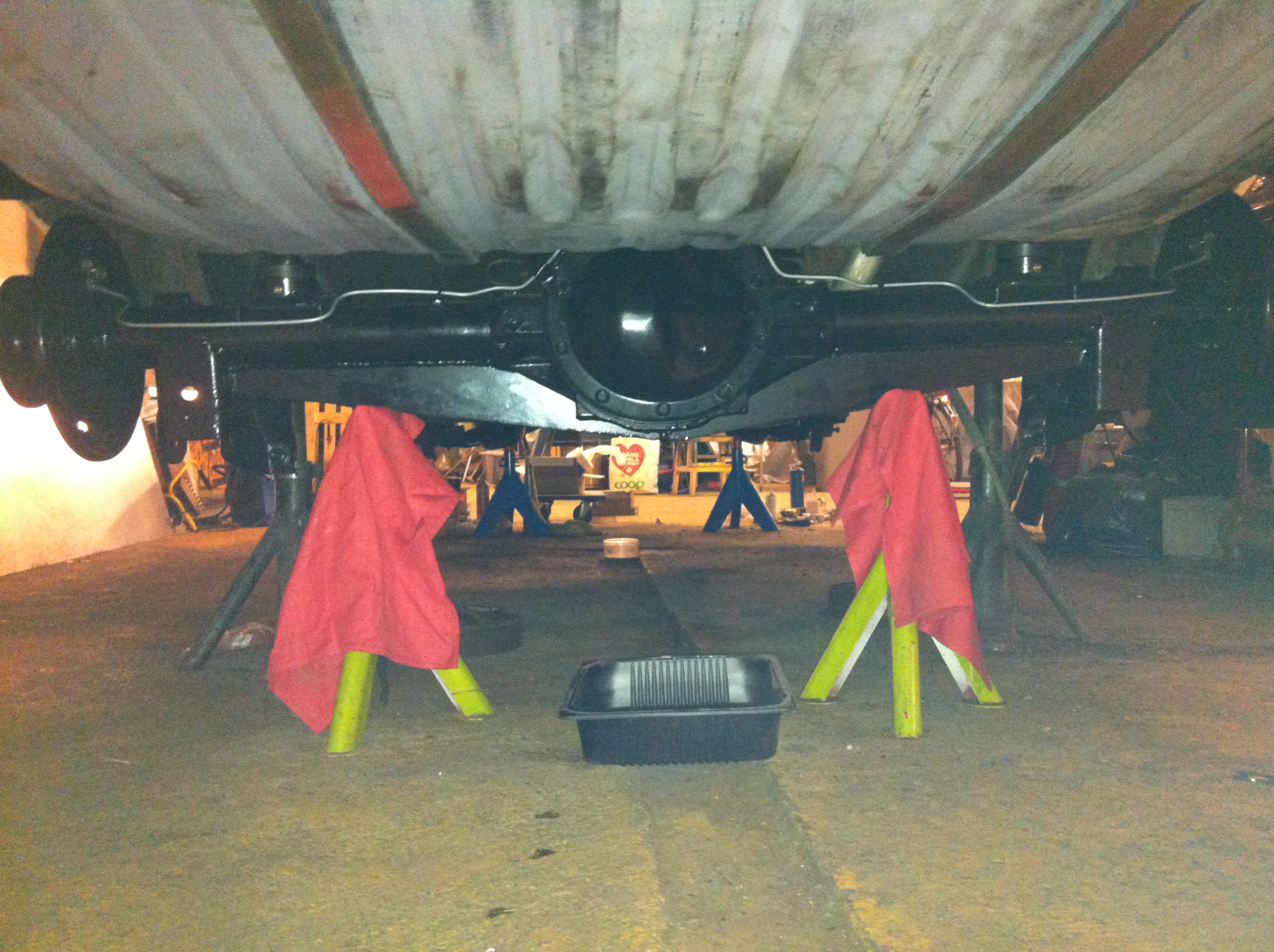

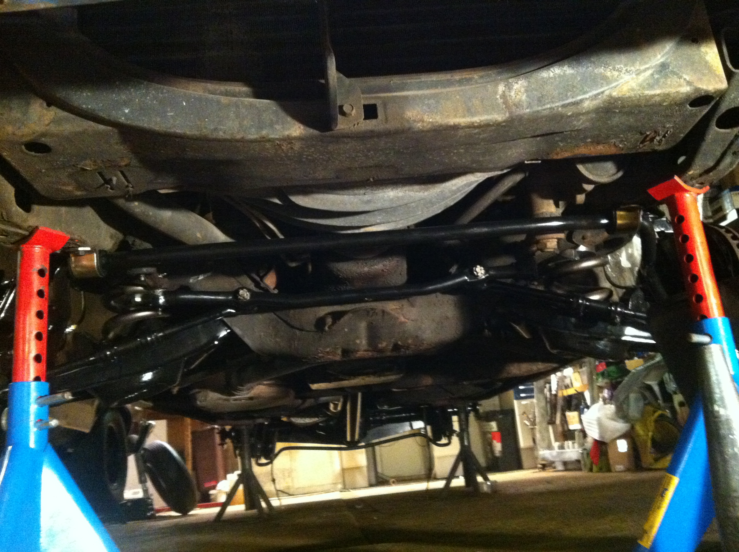

Kardan på plats igen!
Krängningshämmaren och dom nedre länkarmarna i bak monterade.
Avslutade med att sopa och plocka upp verktyg.

Håller med detta verktyg är toppen,,
Tror de tillverkas på samma ställe som Kamasa Tools ??
Ända som skiljer är färgerna på klisterdekal & handtaget.. Samt priset!!! :!:
http://www.ssbilbehor.se/kamasa-tools-b ... c-317.aspx
InläggPostat: 06 jan 2015, 03:51
Shit! Ja nog är det samma allt, jag minns att jag såg det här verktyget på ebay för några år sedan. I den auktionen så hade dom länkat till ett youtube-klipp och som jag uppfattade det då så var det "dom" som uppfunnit/designat verktyget.
Dom kanske har sålt rättigheterna till andra verktygs-tillverkare på något sätt.
Ganska stor skillnad i pris, tror att jag gav runt 1500:-

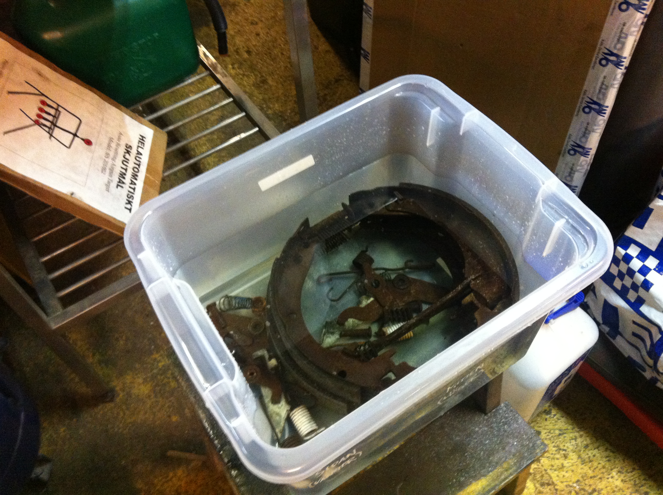

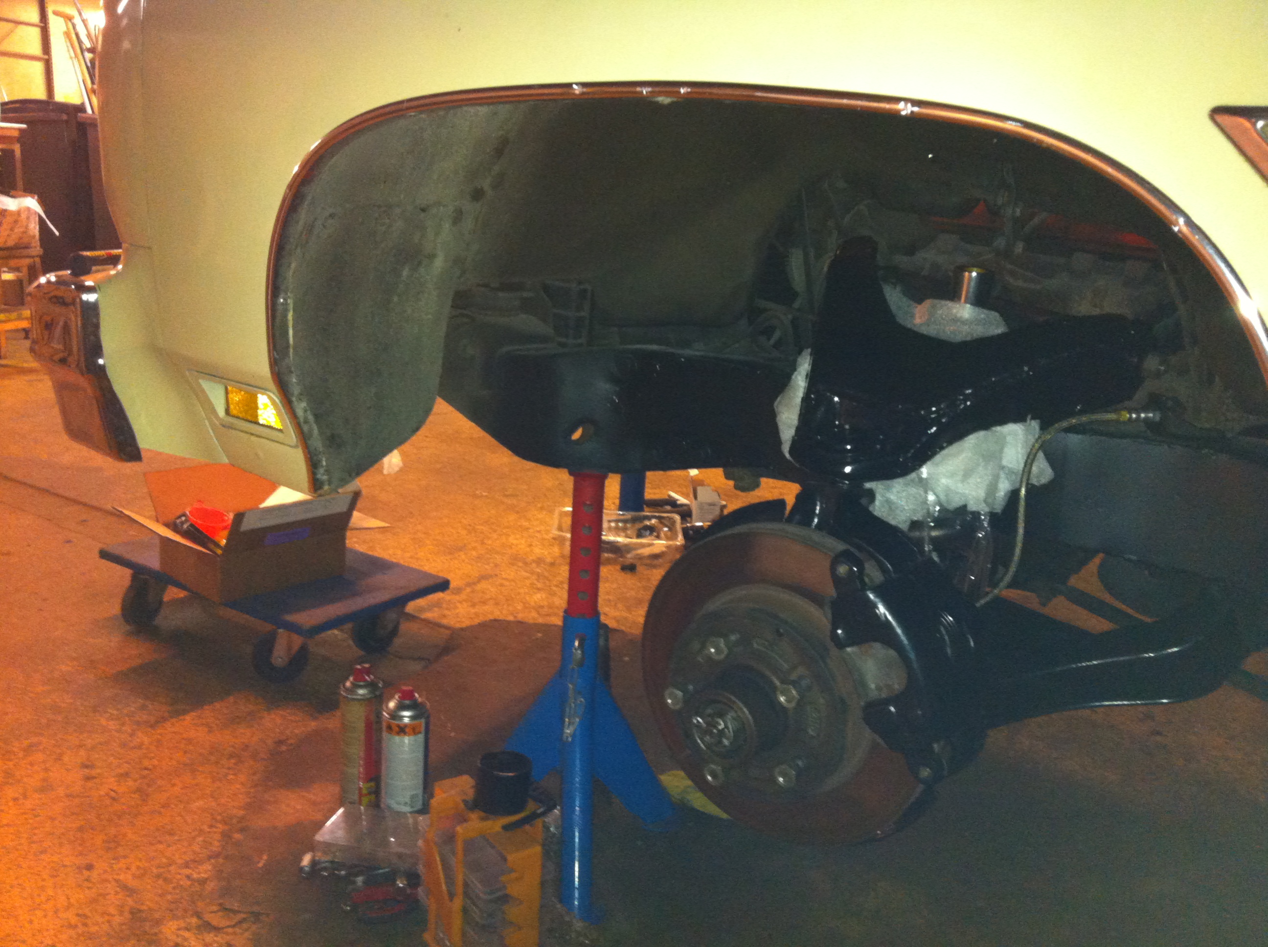

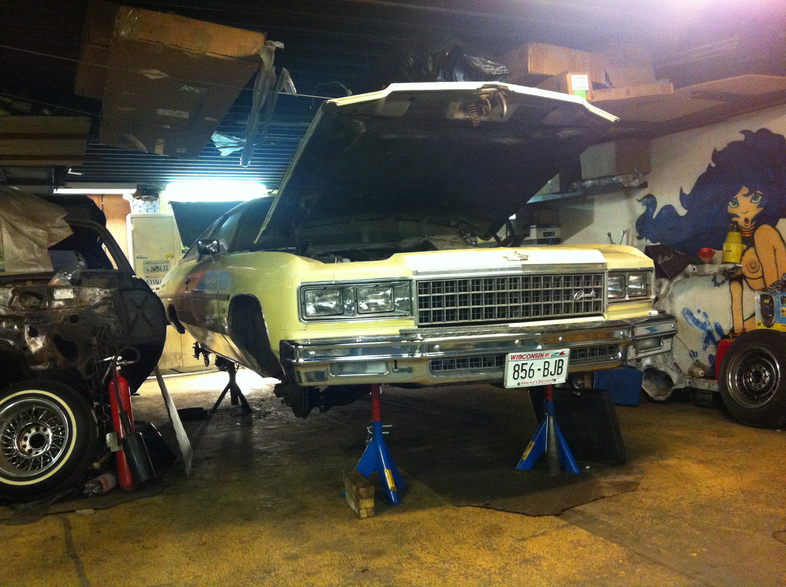

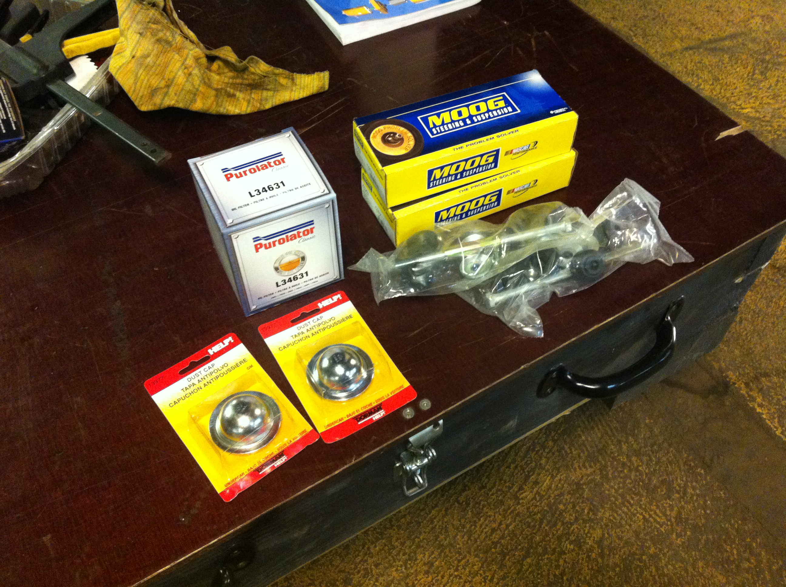

InläggPostat: 06 jan 2015, 03:59

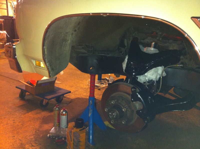

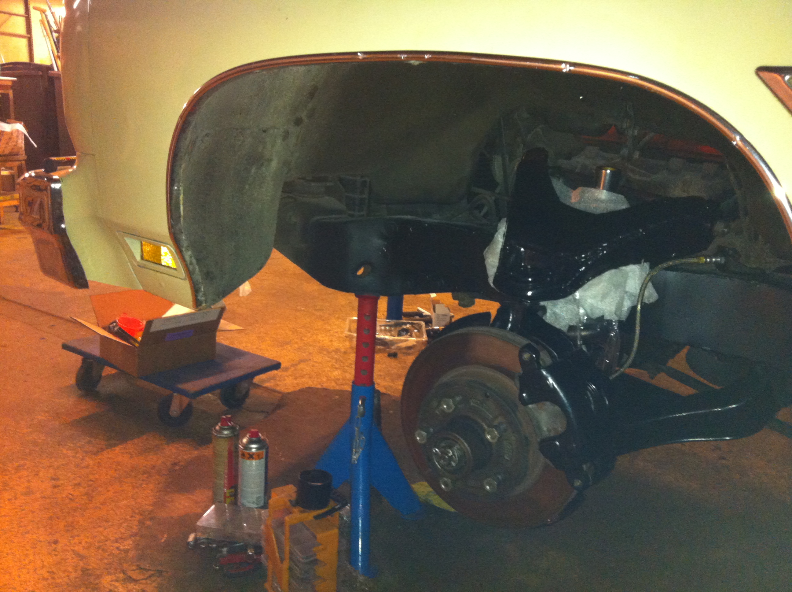

Styrning och främre krängningshämmare på plats.

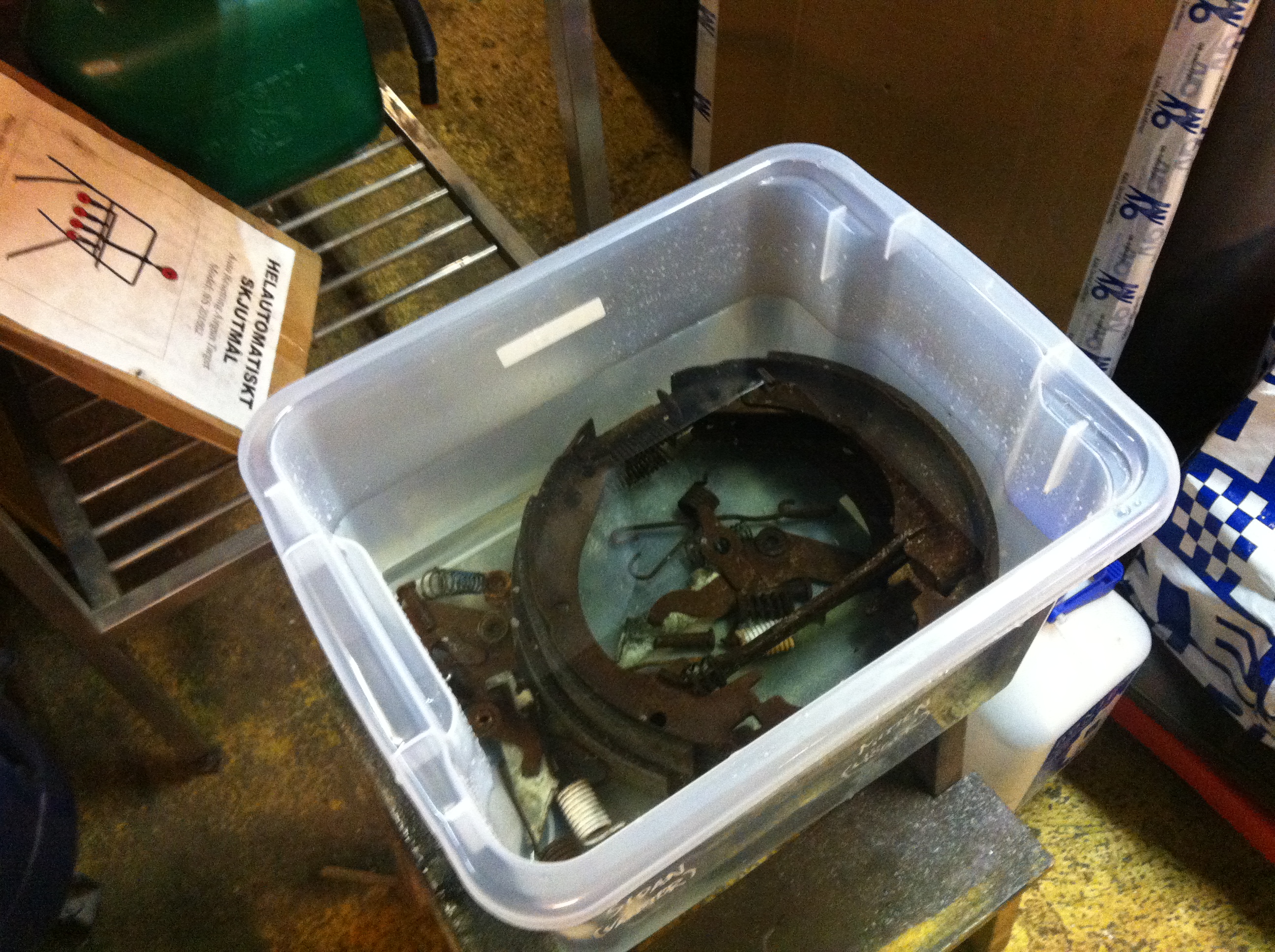

Lärde mig det här knepet utav min polare Ragnar för några år sen, bada gamla rostiga grejer i ett bad med vatten och citronsyra i några dagar och rosten löser upp sig.

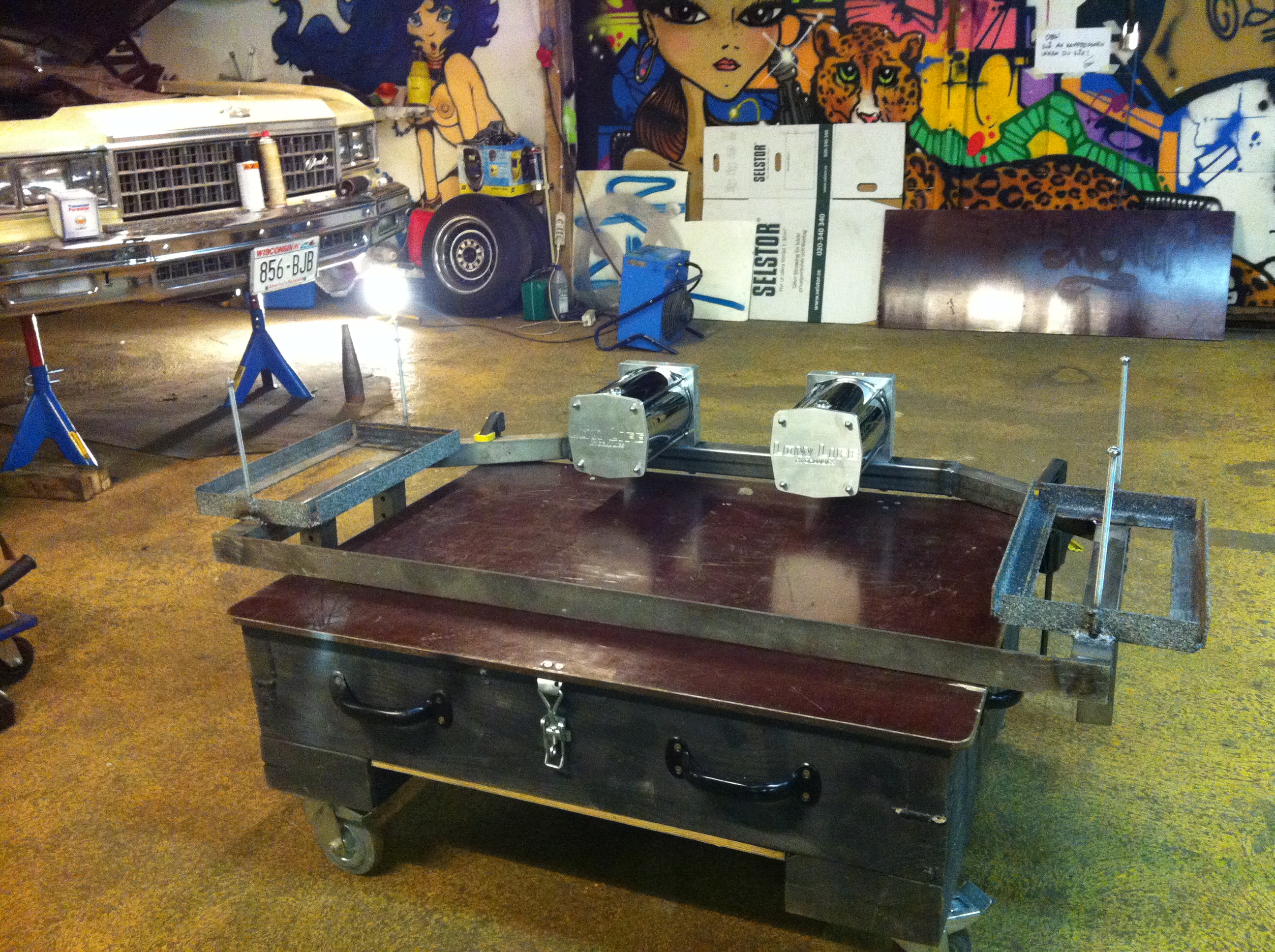

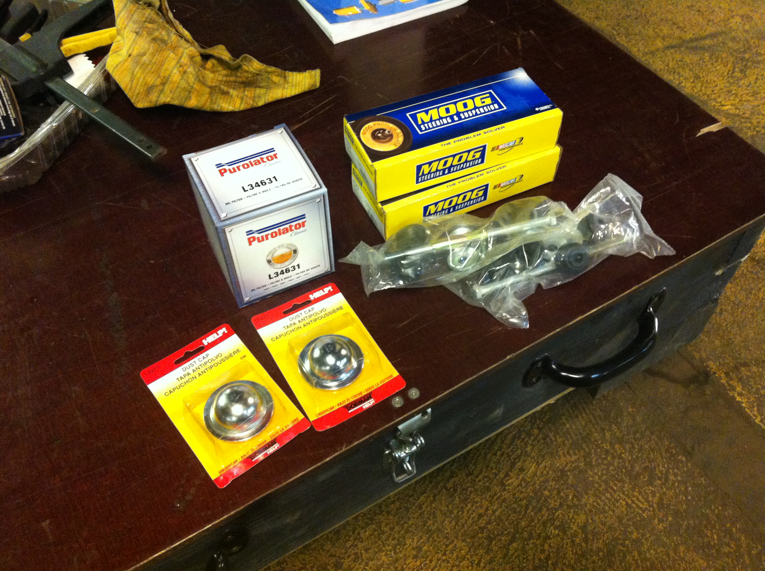

Svängde förbi Hansen racing på förmiddagen och köpte lite grejer.
Provmonterade pumparna...

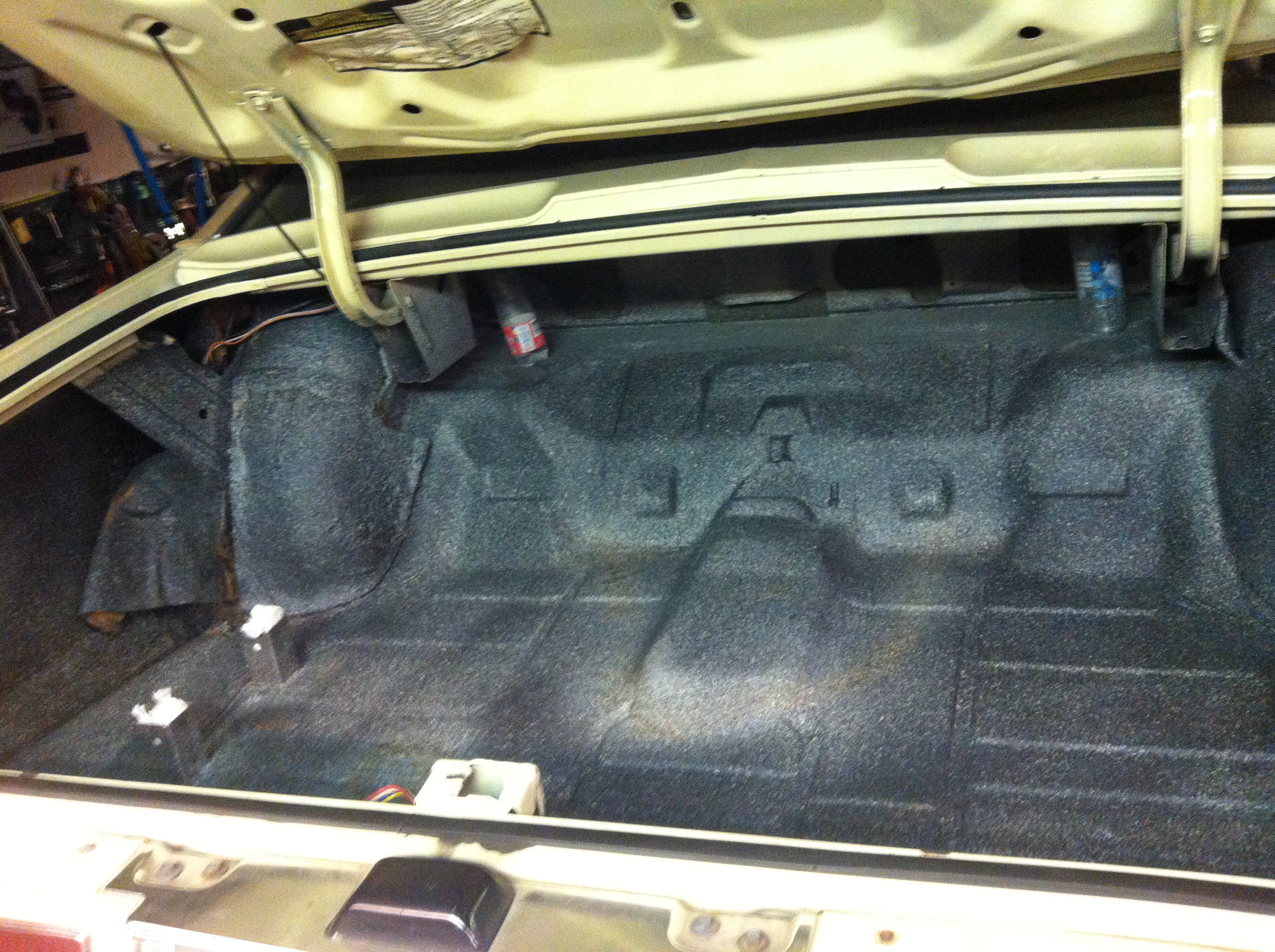

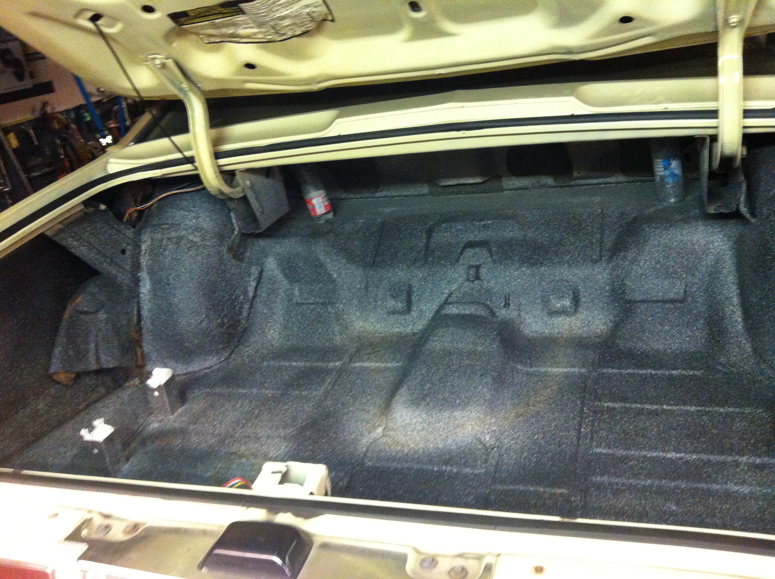

Min polare Jonas kom förbi och hjälpte mig att städa ur och måla bakluckan med splatterfärg.

InläggPostat: 06 jan 2015, 21:07
Som sagt tidigare..... OJOJOJ! ;) blir mycket trevligt å glida runt i.... Om man har tillgång till lite starkare syra än citronsyra så går processen lite snabbare...
Men det funkar mycket bra med syradopp, sliter inte lika mycket som sandblästring
Vi la gamla bildörrar i syrabad där är det extra bra när det är svårt å komma åt!
InläggPostat: 07 jan 2015, 00:07
Tack Patric!
Det känns rätt skönt att våren är en bit bort och att bilen strax är "klar", jag var helt klart tidsoptimistisk när jag började...Allt tar så jäkla mycket längre tid än vad man tror, och visst hade jag kunnat gjort vissa saker noggrannare och snyggare men jag är ändå nöjd och det har varit (och fortsätter att vara) lärorikt.
Ursprungsplanen var att bygga en rolig och hållbar "street-bil" att lattja runt med och just nu känns det hoppfullt! :)
Ja fan det skulle man gärna haft lite utav!
Har en polare som är kemist, kanske skulle hört med honom! :twisted:
Det känns som det är det bästa, kommer åt ställen som inte blästring gör och så sliter det nog inte lika mycket på den friska metallen.
