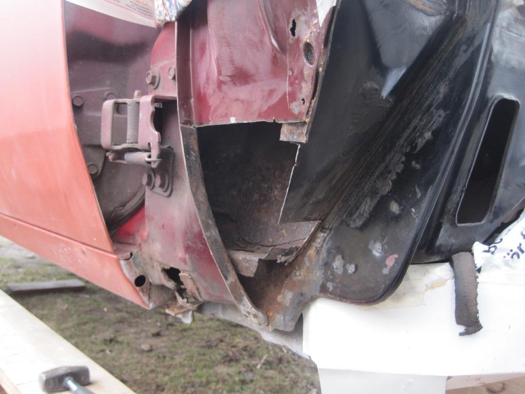

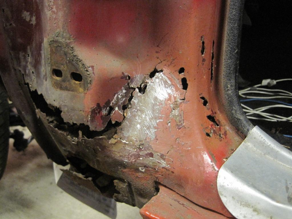

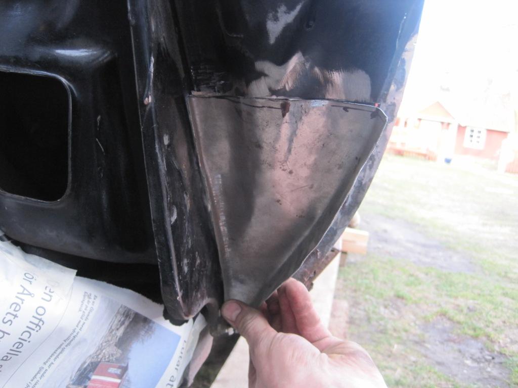

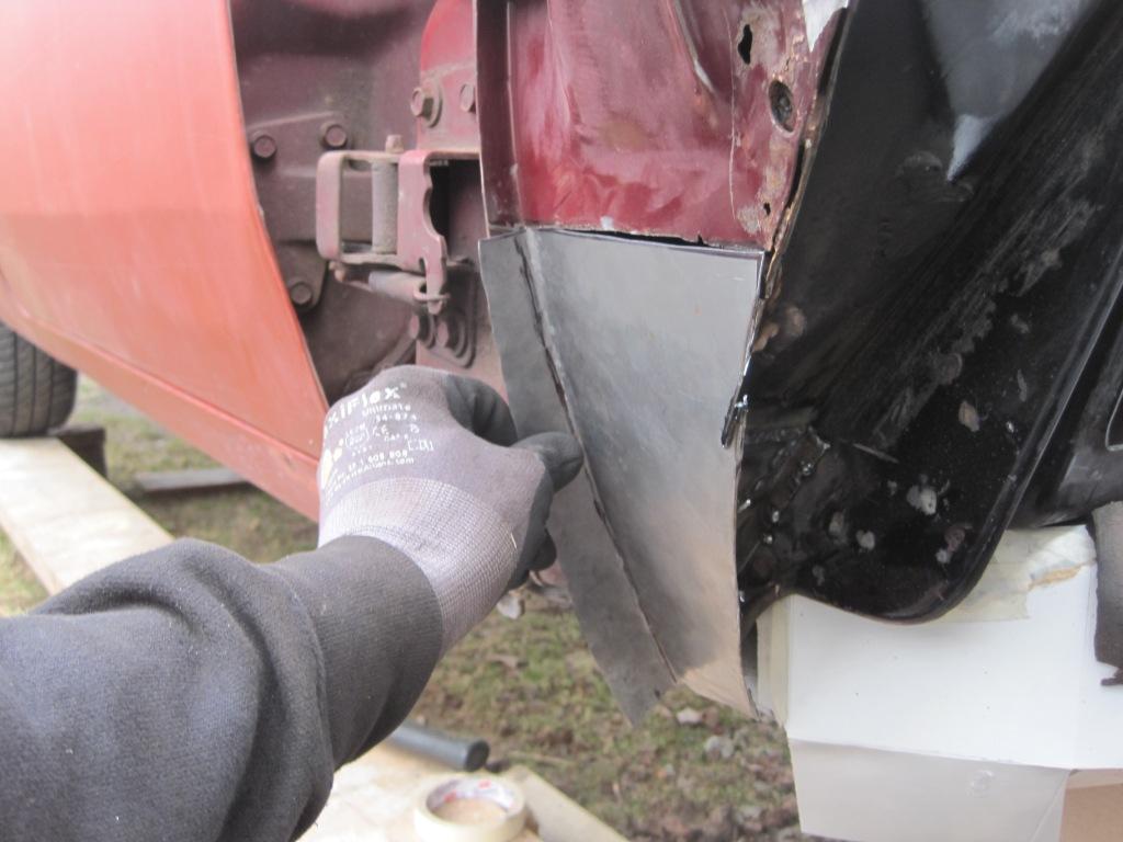

Attans! Ska ring runt och höra mig för lite idag iallafall. Ska även beställa hem en komplett gummilistsats.
Det framgår inte riktigt hur dålig den är på bilden. Den är helt rutten en bit upp längs med dörren.. men visst går det ätt göra en egen. Ville göra det lite enklare för mig bara. Man är ju lat som en åsna :roll: Mvh.

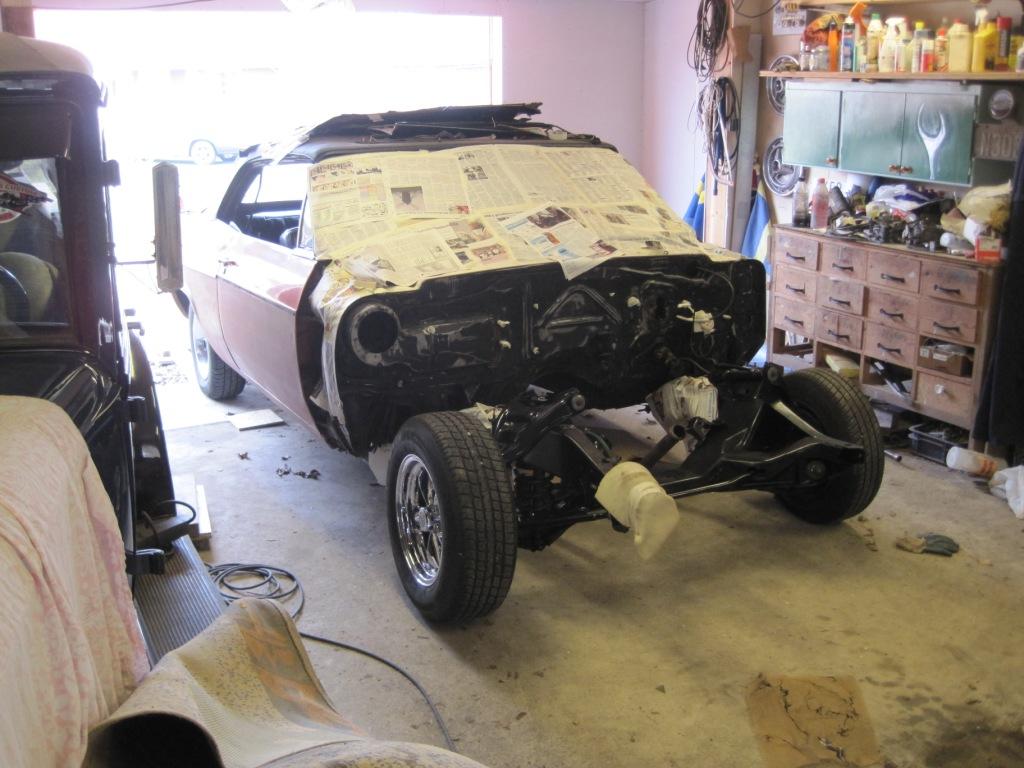

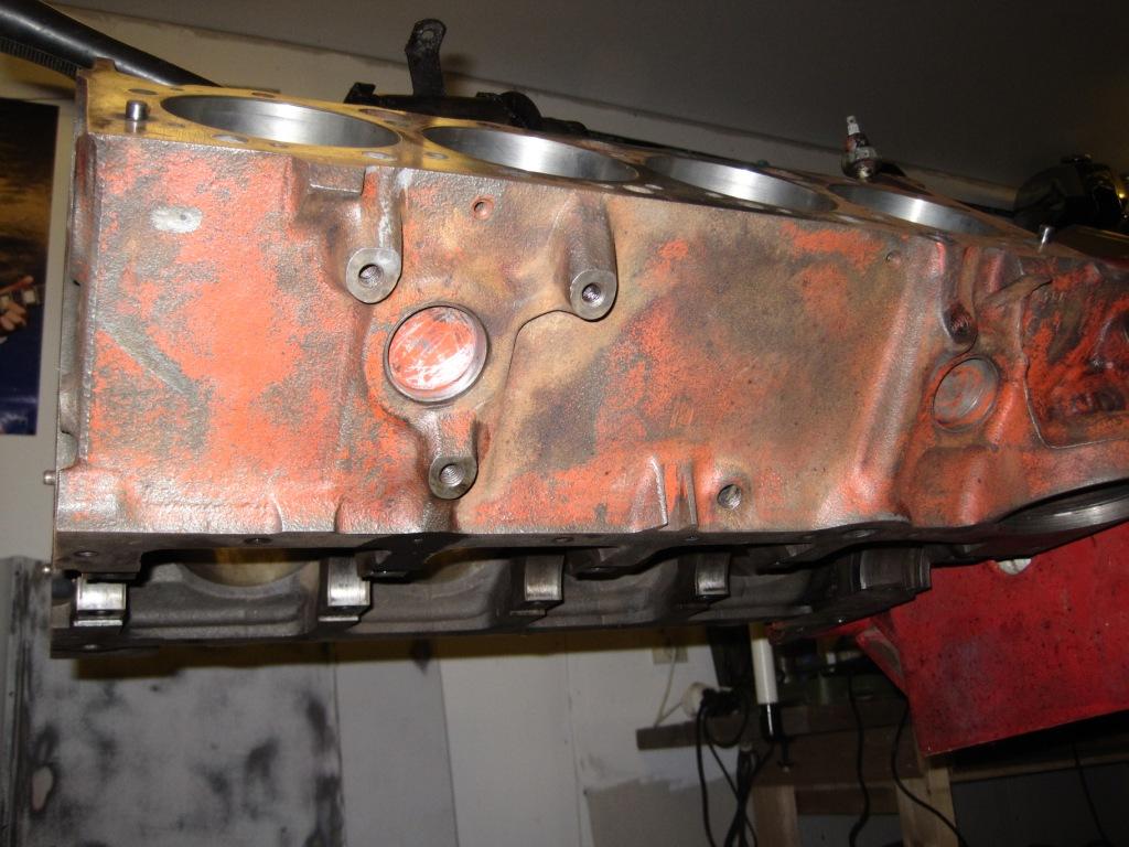

Har inte hänt så mycket här på tråden så jag känner att jag är tvungen att uppdatera lite grann! :D

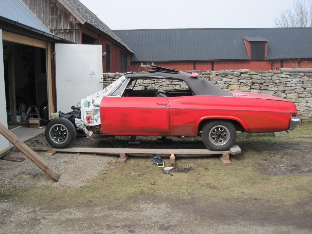

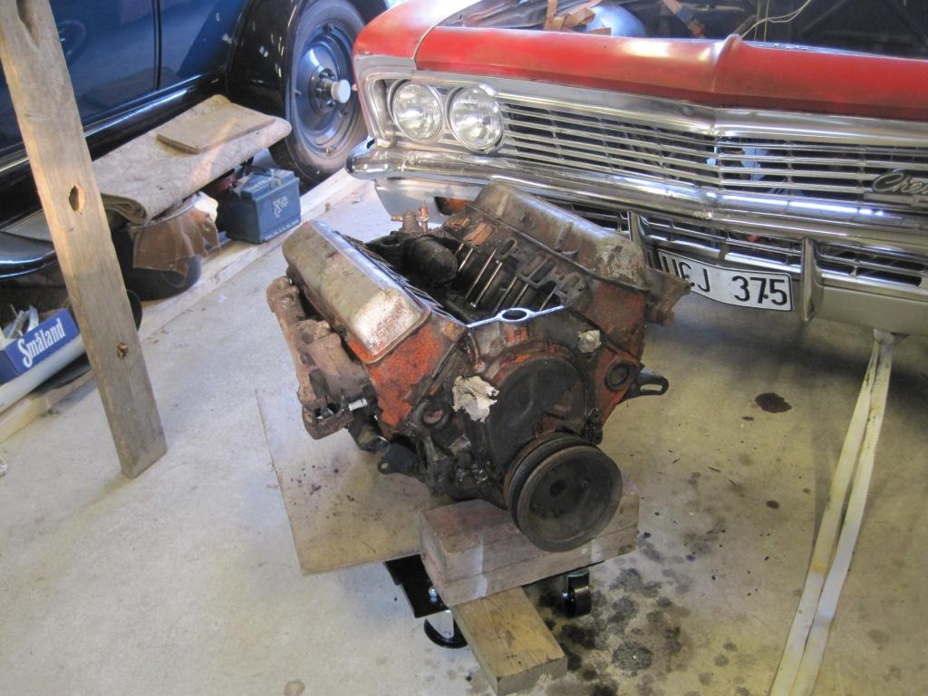

Greppet är taget så nu är det bara att lyfta. Har tyvärr ingen motorlyft med men det går lika bra med en talja. Det är jävligt bra att ha en järnbalk i taket!
2.jpg [ 130.95 KiB | Visad 6832 gånger ]
3.jpg [ 116.45 KiB | Visad 6867 gånger ]

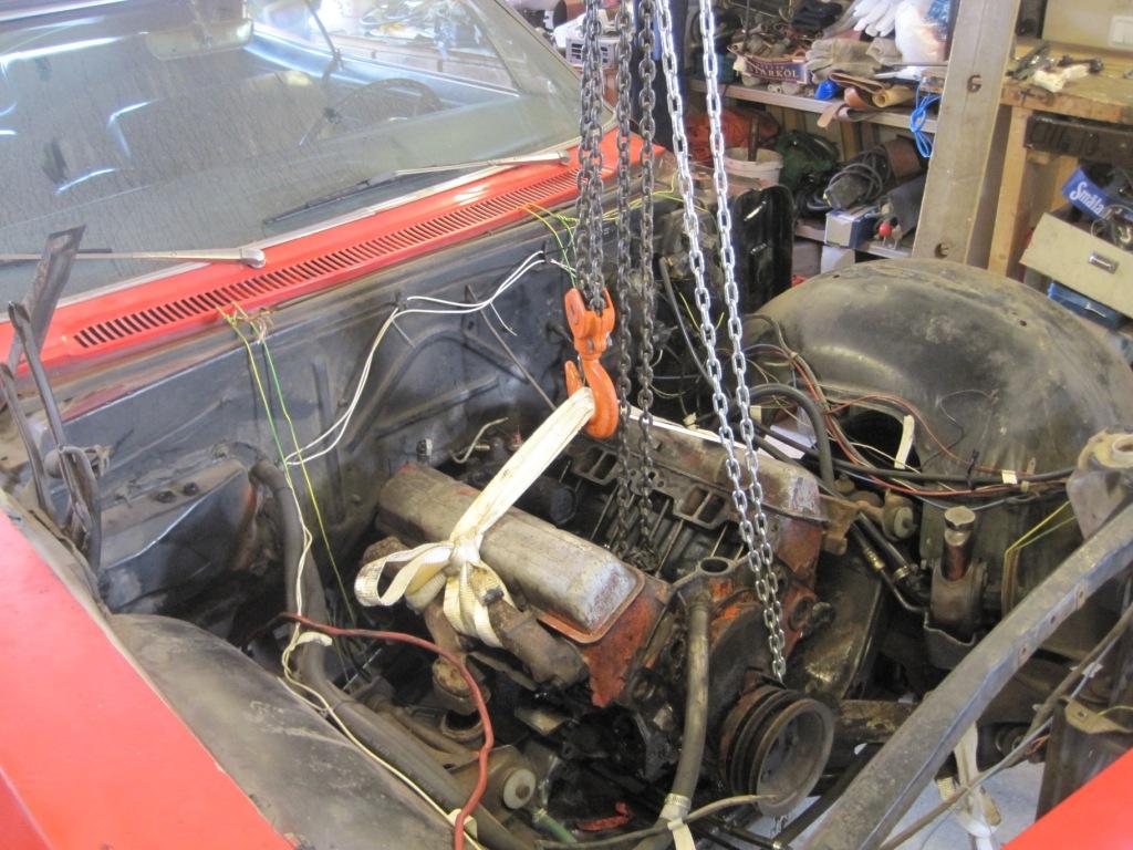

Plopp! Och den var ur. Nu ska den in i moppeverkstan där motorstativet står.
4.jpg [ 95.89 KiB | Visad 6868 gånger ]

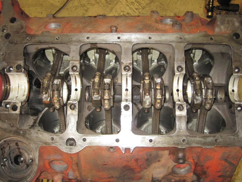

Det är nu det roliga borjar! Den var inte frisk motorn. Kamdrivningen var helt nedsliten, kamen var kass likaså lyftarna. Men det var bara minimala vändkanter och veven var jättefin! Kolvringar och alla lager byttes givetvis också.

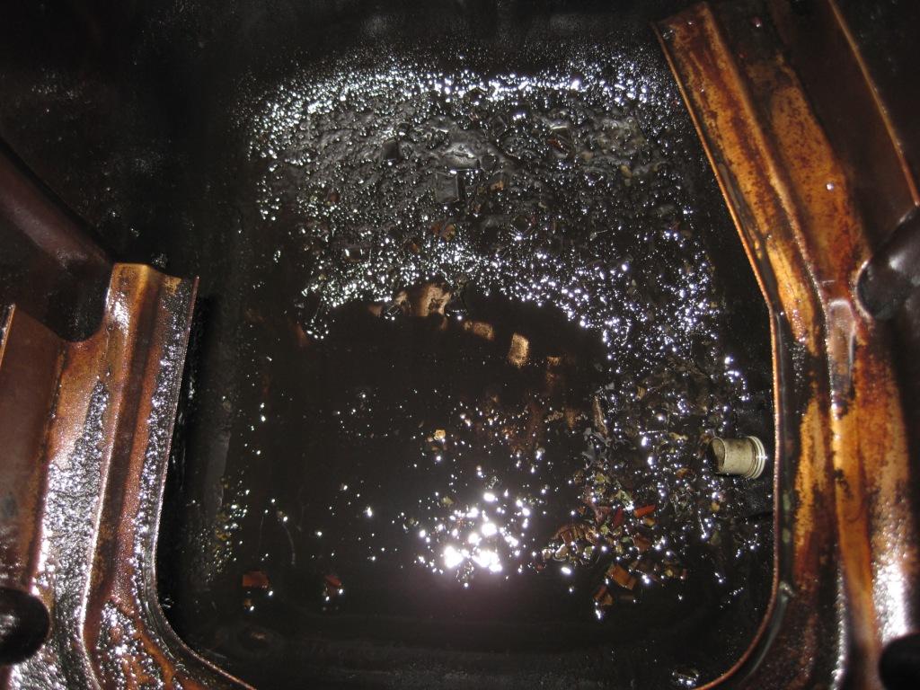

5.jpg [ 143.42 KiB | Visad 6831 gånger ]

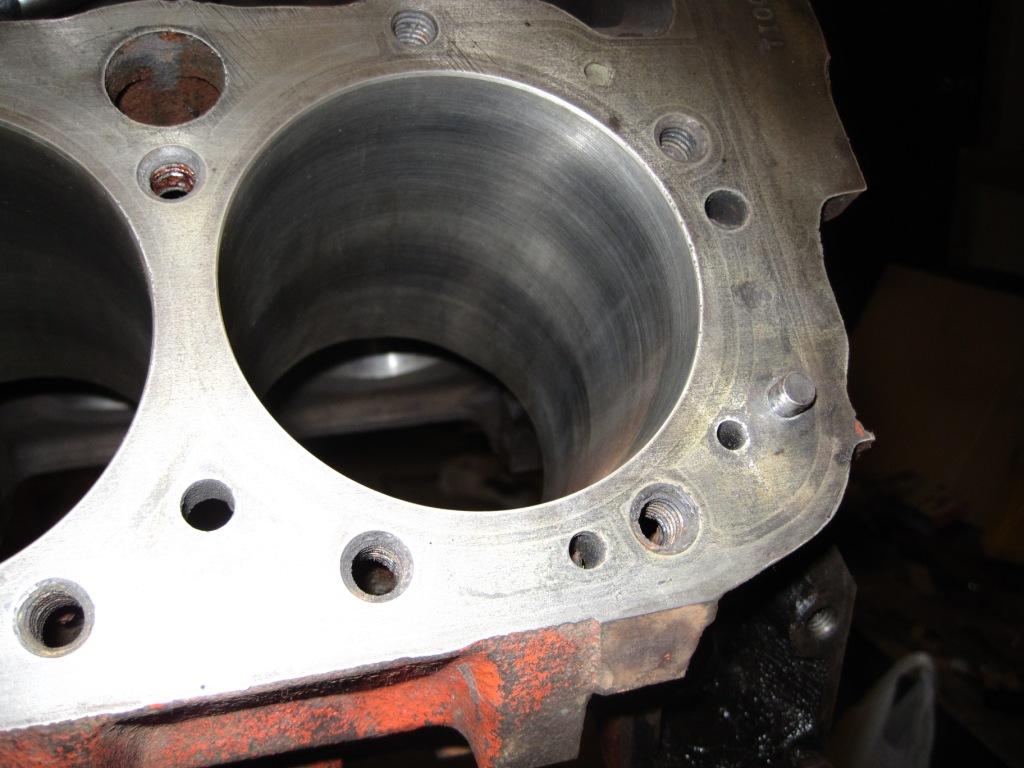

Anläggningsytan för kedjan på kamdrevet var av plats och fungerar säkert bra när det är helt... :roll: Här ligger allt i sumpen, har svårt att tro att det gör någon nytta där, är dock osäker :lol:

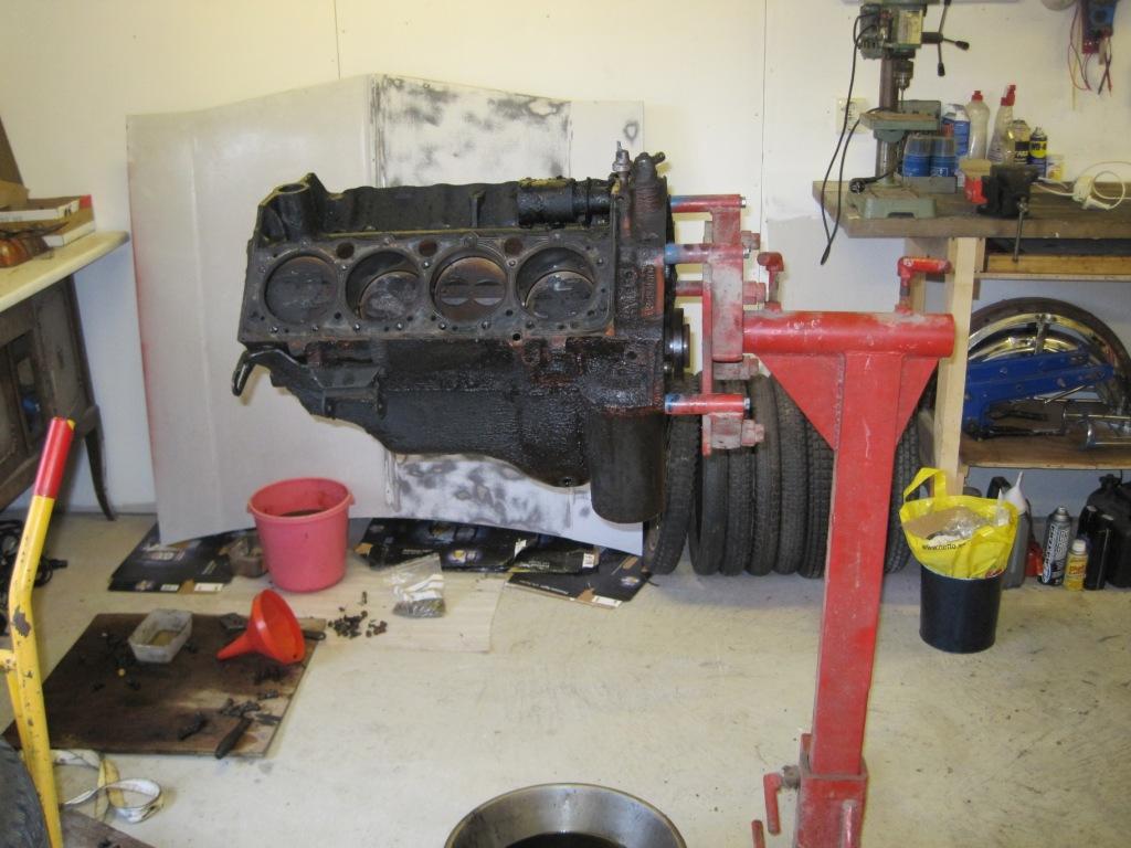

6.jpg [ 88.63 KiB | Visad 6864 gånger ]
7.jpg [ 104.63 KiB | Visad 6837 gånger ]
Cylinderloppen är honade och vändkanterna är borta. Allting är också ordentlig rengjort. Tro mig, det tog tid! Har en smådelstvätt på jobbet men jag tror att blocket vägde lite för mycket annars hade det varit så mycket smidigare. Då hade man sluppit gno med tandborste och lacknafta.

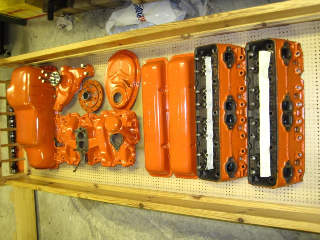

Kolvarna sitter på sin plats igen. Här väntar jag på att kammen ska komma hem innan jag slänger i veven.
9.jpg [ 123.35 KiB | Visad 6845 gånger ]
10.jpg [ 104.73 KiB | Visad 6851 gånger ]

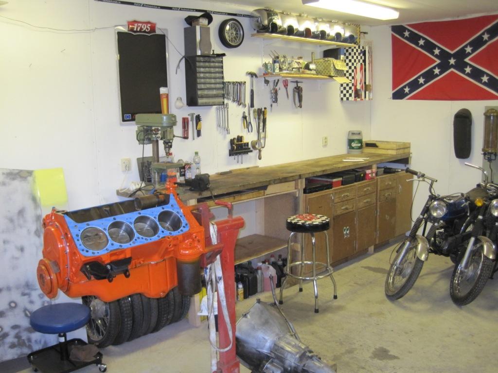

Nu är allt lackat så nu väntar slutmonteringen. Sen ska bara torpeden lackas innan den åker tillbaka i bilen. Kommer kännas som ett stort steg framåt. Men den blir inte färdig för det. Hade tänkt att ha den färdig till Borgholms crusingen och en dag på strippen den 21 maj men har ställt in mig på Öland runt den 18 juli nu. Och det kommer jag nog ha marginal till!

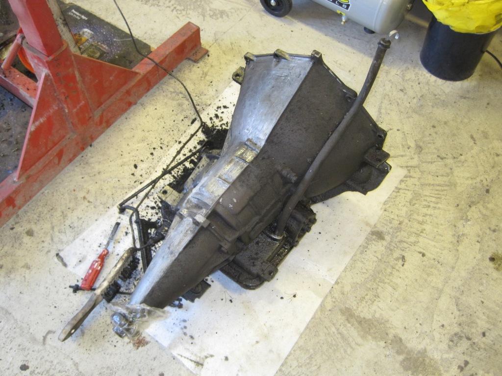

11.jpg [ 119.71 KiB | Visad 6865 gånger ]
Här var vi lådan då! Det är original PG lådan. Gissa vilken sida som är rengjord :D Hade tendens att vina när neutralen låg i. Förhoppningsvis går det över med ett filterbyte. :?

Här står skönheten! Torpeden är nedslipad. Allt framför torpeden är målat. Ram, bärarmar, styrstag, fjädrar och så har den fått sig ett par nya stötdämpare. Återstår att göra är att byta kultbultsdamaskerna på högersidan.

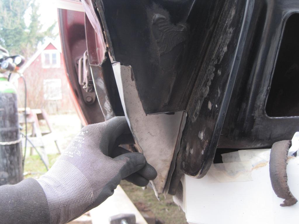

Det ruttna på högersidan bortkapat och inpassningen av dom nya bitarna börjar.

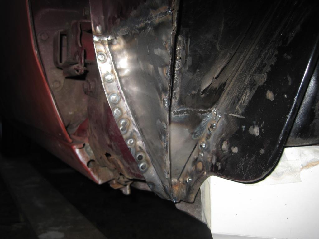

Första sidan färdig! Då börjar vi på nästa!
