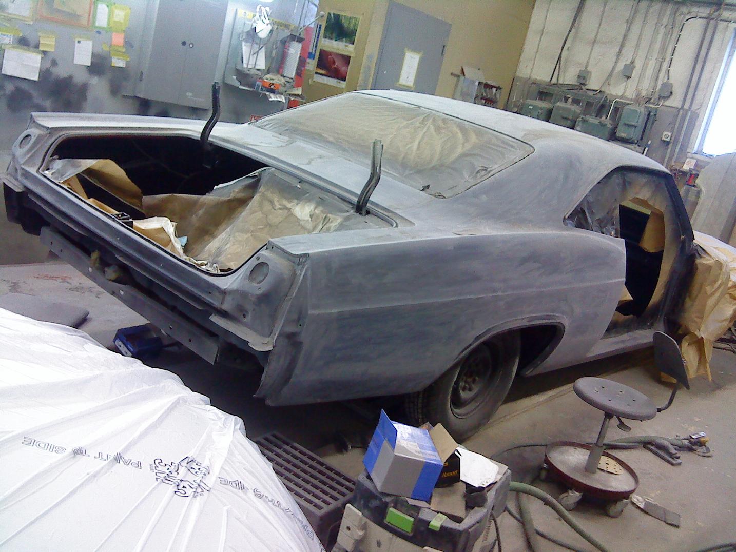

Nu har den blivit finslipad,, så nu ska det börjas målas 3lager svart är tänkt för att ha nått att nöta på innan klarlacken läggs..

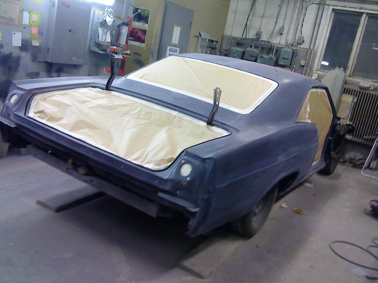

Igår så va jag med å maskerade bilen efter den sistsa fin putsen sedan startade jag upp bilen å körde in den i lackboxen ...
z.JPG [ 195.74 KiB | Visad 8631 gånger ]

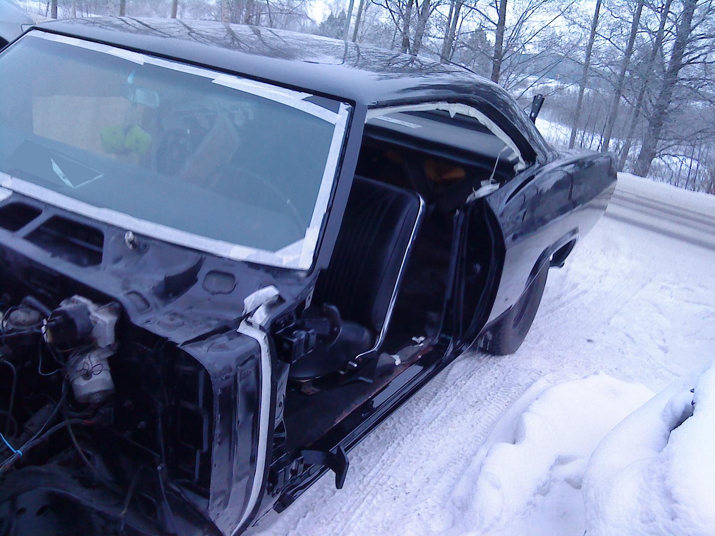

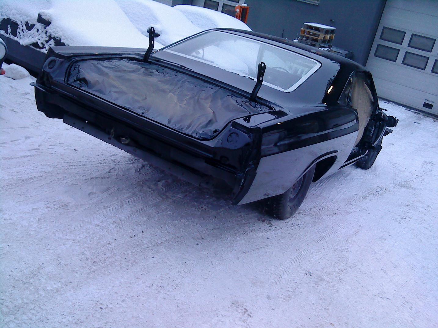

& i dag så lackades den med 3 lager svart, som under morgon dagen ska våtslipas innan 2 lager klarlack..
z1.JPG [ 226.83 KiB | Visad 8638 gånger ]
z2.JPG [ 229.54 KiB | Visad 8613 gånger ]

Japp är oxå riktigt nöjd, men hoppas på den ser ännu bättre ut efter ett par lager klarlack...
Sen lär den stå nån månad innan tvätt.. så den blir riktigt genomhärdad..
På de sista 2 bilderna är den precis ut rullad ur lackboxen för att kunna se den i dagsljus å ev defekter...
Den har ej blivit tvättad än men kommer nog att bli en hel del tvättande å puts under sommaren...
