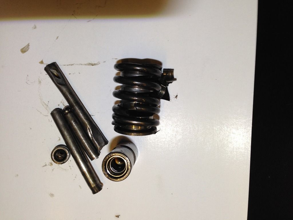

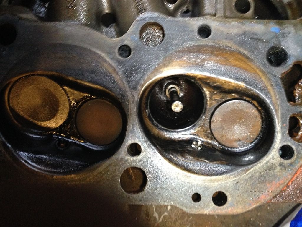

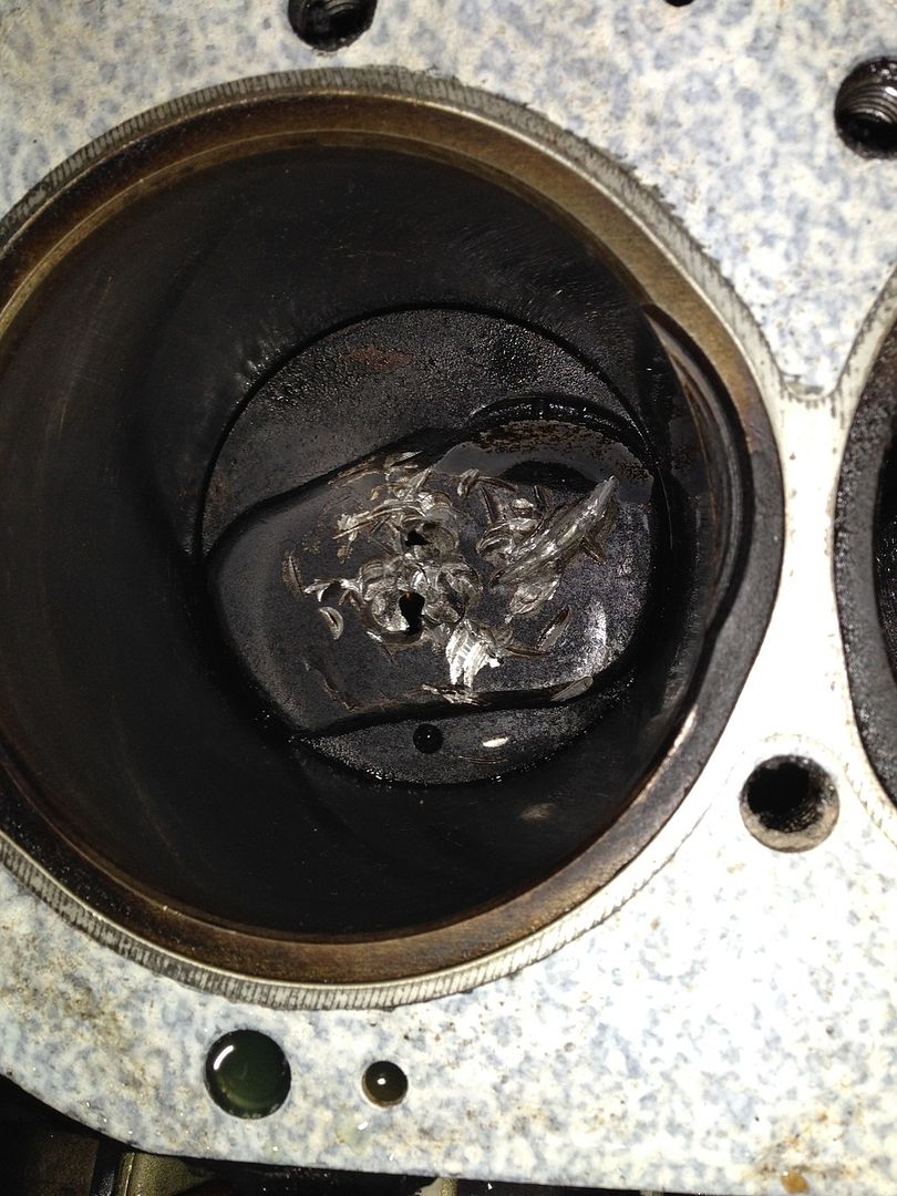

De där såg inge roligt ut..
Har det vart för högt lyft på kammen ?
Eller slitna ventiler å hårt inspänningstryck på fjädrarna?
Med lite tur räcker det med ny kolv å ventil prylar samt ventilsätes fräsning :)
om cylindern klarade sig..

Å fy fan! Men har du tagit tillbaka bilen nu då eller har han fotat missödet? Hur kunde det bli så där undrar man ju? Har kanske lyftaren gett upp på nåt vis? Styrningen har ju gått också, jävla skit helt enkelt!

Lyftet på kammen har jag ingen aning om, jag fick tag i förmodligen tag i den sämsta motorbyggaren i den kända delen av planeten, men polarn som var med å justerad ventilerna e verkligen noga med justering! Däremot tog jag det dåliga beslutet efter förmodligen ett dåligt råd att inte gå igenom topparna
( råd: dom ser ju så fina ut!?!?)

Jonas har fotat, men han vill väldigt gärna ha bilen, han tog även beslutet att köra hem bilen! När han hade kört några mil så gick bilen bra! Sen efter 12-13 mil så small ventilen! Han har en 350 som han tänker lyfta i å riva 396:an!
