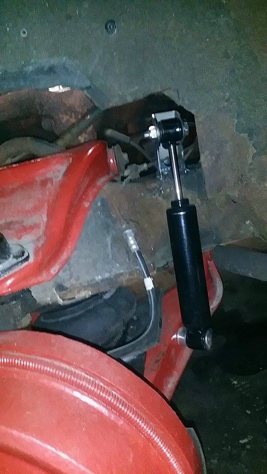

tjena! jag har köpt nya stötdämpare till min impala 64 som jag byggt air ride på men förstår inte hur man ska montera dessa... någon som gjort de som har lite bilder eller förklaringar? http://jebs.se/vara-kategorier/produkte ... asten.html

borrar ett hål i nedre länkarmen sen bultar/svetsar fast de andra fästet finns en projekt tråd med en svart 59 4drs stolp där har dom monterat sånna

tack för svar :) men om man sätter det så, så tar ju stötdämpare imot när man ska hissa högt fram?

Men man kan ju inte hissa hur mycket som helst. Länkarmen/armarna tar ju i någon gång. Man får väl anpassa fästena och dämparen efter det, eftersom man svetsar på nya fästen för dämparen. Eller är jag ute och cyklar.

aa bara sänka bilen fullt å punkta ett fäste med dämparn nästan ihop sen prov hissa å se så det funkarsätta på hjuletå svänga fult vid sänk-hissat

såhär blev det och de funkar
10945956_924074437622781_33811392_n.jpg [ 71.08 KiB | Visad 23938 gånger ]

ingen som har monterat dämpare ifram utan att kapa i ineskärmen ?
