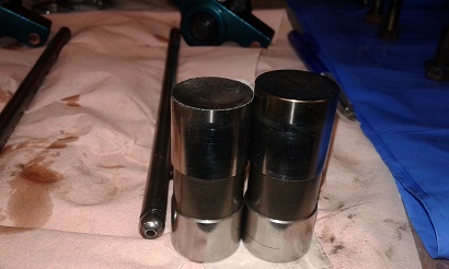

Så här ser lyftaren ut, nedsliten och rund i botten. lånade en från treans cylinder och drog runt motorn ett varv, ventilen öppnar/kammens nock funkar, men öppnar inte lika bra som en frisk.
Funderar på hur bilen kunde gå tyst och fint upp till 80 km innan ljudet kom, och vad som har orsakat detta.
Nu till det viktiga,
Fråga 1,Det ser ut som en del lyftare fjädrar,(trycks ihop när jag drar runt motorn(och ventilerna trycks ner, och en del verkar inte fjädra(tryckas ihop). Jag fattar inte hur jag ska ställa ventilspelet, när det är tdc ska då lyftaren va fjädrad eller inte?? alltså ihoptryckt eller ej.

InläggPostat: 09 aug 2017, 05:48
Inlägg: 76
Jag har haft samma problem med en motor, den började skjuta på en cylinder vid ett visst varvtal och det beror på att den cylindern som börjar skjuta inte får tillräcklig bränsle/luftblandning för att hänga med de andra cylindrarna....
InläggPostat: 09 aug 2017, 10:05
Inlägg: 54
fast här va det på en avgasventil, undrar varför lyftaren blir sån här
