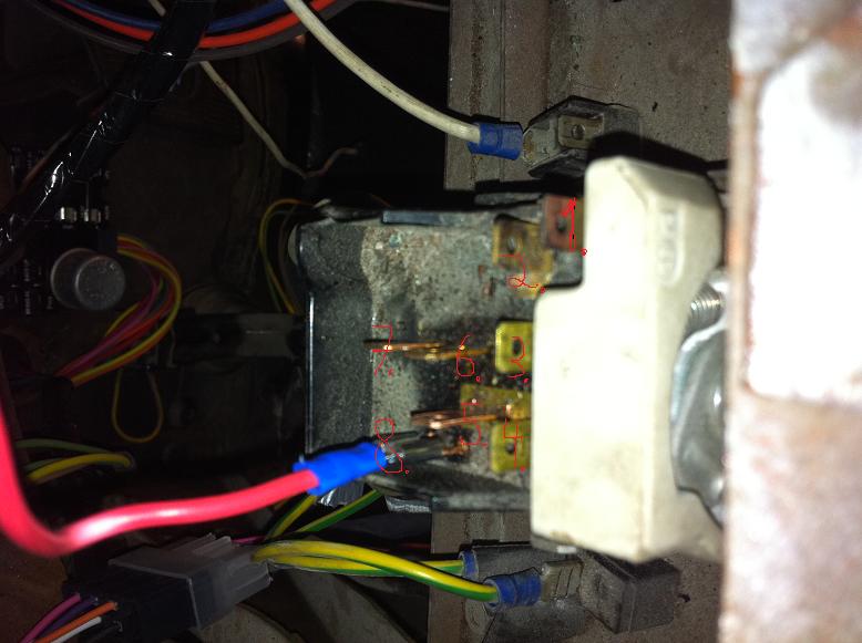

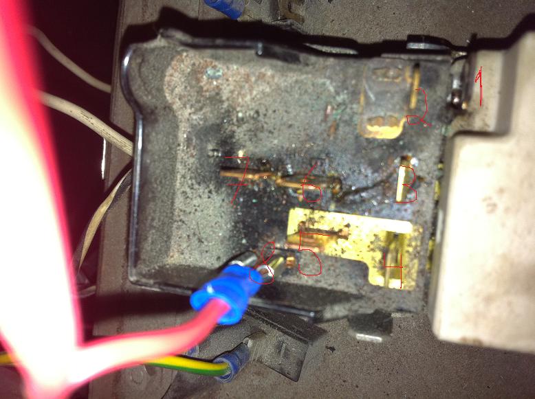

Har testat alla möjliga varianter men får inte hel o halvljus o funka. Blinkers blinkar. Men höger fram o vänster bak? har testat byta platser på sladdar men jag får inte ihop ett... :evil:
kontakt1.jpg [ 76.39 KiB | Visad 9841 gånger ]
kontakt2..jpg [ 60.14 KiB | Visad 9848 gånger ]

NU SKA VI SE.!!
1. VIT KABEL INNERBELYSNING
2. RÖD KABEL PLUS
3. GRÅ KABEL
4. GRÖN KABEL
5. LILA KABEL
6. BLÅ KABEL
7. ANVÄNDS EJ
8. BRUN KABEL
som sagt.. när du har monterat alla dina sladdar.
och du drar ut ljus knappen och endast halvljus fungerar.
då har du en nyare variant och du saknar en smart grej dom hade förr.
så då ska du bara göra följande.. från uttaget på säkringsdosan sätter du en kabel på ignition. och sätter sedan en kabelsko med en extra hane på.
denna kabel monterar du på på stift 4:a alltså grön. sedan sätter du den gröna kabeln på det extra stiftet.
nu kommer resterande att fungera när du slår på tändningen.
detta är ju dina färger.
Röd - PLUS
svart BAKLJUS,NUMMERSKYLT,
gul - ?
grön - INSTRUMENT
orange - ?
vit - INNERBELYSNING
lila - PARKERINGSLJUS
GÖR SÅ HÄR FÖR ATT VETA BÄST.
MONTERA EN DIREKTPLUS PÅ DINA KABLAR. EN EFTER EN.
SÅ SER DU EXAKT VART DET LYSER.
MONTERA FÖRST DE FÄRGER DU HAR SOM STÄMMER ÖVERENS MED MINA.
SEDAN DE RESTERANDE OCH SE I VILKET LÄGE DE LYSER.

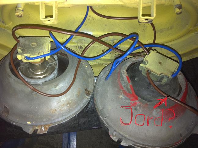

Funderar på om det kan ha nått med kopplingarna under ratten o göra. Jag har bara ett stift till lila kabel där två ska gå in o likaså ett till den gröna sladden som går ut, ska ju vara två som går till säkringsdosan?
Nu kanske jag är lite korkad men mena du att jag skulle dra rödkabel(ign) från säkringsdosan till det grönastifftet nummer 4? Jag hitta ingen Ign på själva säkringsdosan.
mvh Micke
 Inläggsrubrik: Re: Voltage regulator? brända kablar o hel o halvljus!
InläggPostat: 27 apr 2011, 12:00
så här ser det ut bakom strålkastarna fram...
lampa.jpg [ 63.54 KiB | Visad 9736 gånger ]
