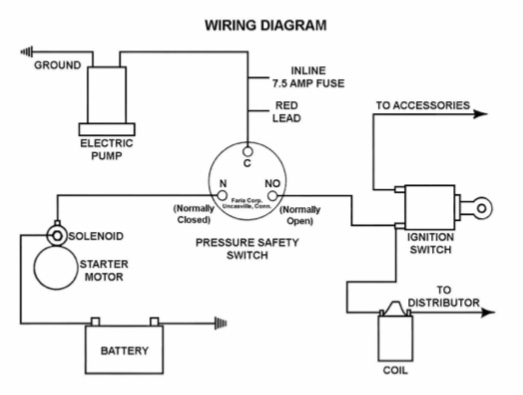

Tydligen behövs inget relä, enligt Dalhems.. Räcker att följa detta schema.
766F4AA8-AE8A-4B36-8624-5551A975CFA5.jpeg [ 33.02 KiB | Visad 4091 gånger ]

Biltema har pumpar som är avsedda att användas tillsammans med förgasare , de ger inte så högt tryck , flottörnålen orkar stänga , du behöver inte stänga av pumpen . Du kan i.o.f.s. göra en inkoppling med laddning eller oljetryck som brytare men det blir bökigt att lösa praktiskt eftersom pumpen helst ska starta innan.
Kollade du mitt elschema?
Det känns inte allt för bökigt egentligen, en oljetrycksgivare som även fungerar som säkerhetskontakt,
den kopplas till solenoid, tändningslås och bränslepump sen ska det vara klart.
1398AE45-A20A-422D-9556-8F499784AA9D.jpeg [ 33.02 KiB | Visad 3975 gånger ]
