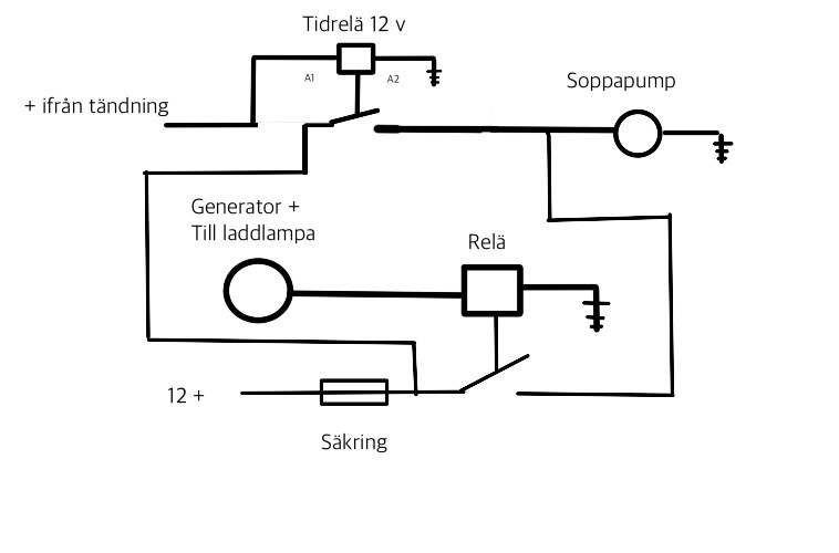

Om du vill ha helt automatiskt utan att slå till en strömbrytare blir det lite mer å göra,
Tjacka ett tidrelä 12v multispänning ifrån nån elfirma, solar, Ahlsell, el.dyl.
Näru slår på tändningen matar tidrelät spänning till soppapump sen tar generatorn över matning av spänning.
Du får ställa tidrelä så att pumpen går tills generatorn ger + till laddlampa, det får du testa fram, kanske 10-20 sekunder eller mer eller mindre, tills motorn startat.
Om nån ser nån tankefadäs, så lägg till info....

Glömde, elpumpar brukar gå på soppatryck å ”tickar” när dom går på tomgång, när motorn sen slurpar i sig soppan så ökar soppapumpen automatiskt hastigheten……

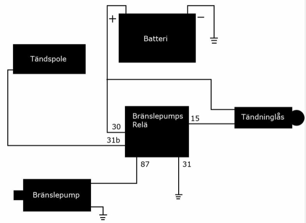

Skulle det funka med detta relä? Volvos gröna bränslepumpsrelä.
501C6BDE-3BAC-4430-A4A3-FAA1E7A6594A.jpeg [ 29.04 KiB | Visad 11477 gånger ]
 Inläggsrubrik: Re: Elektrisk bränslepump
InläggPostat: 18 jul 2021, 20:11
Ja det funkar, du skrev att du ville att soppapump skulle stanna vid motorstopp...
Betyder det när du vrider av tändningsnyckel eller om motorn tjyvstannar?
