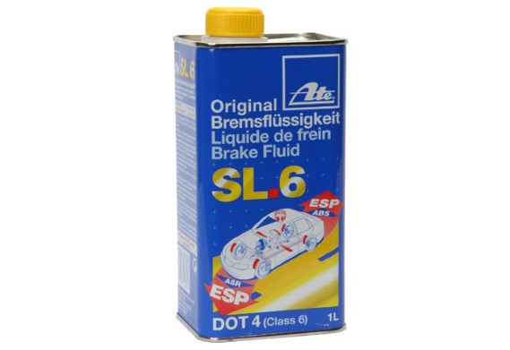

Image.jpg [ 28.83 KiB | Visad 6540 gånger ]
Den fick man beställa här på mitt mekknomen, men köpte en här ist.
