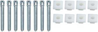

Tips på om det går att köpa dom där "plastbitarna" som sitter i plåten bakom strålkastarna, dvs dom som inställningsskruvarna är gängade i, mina har gett upp efter nästan 40 år;-) fan vad konstigt :lol:
Bilen är en 65:a

Kolla Impalabob
http://www.impalas.com

Hej
Finns bland annat på retroparts här i Sverige 8-)
Art nr LVB1437 för 135 SEK komplett med ljusterskruv
http://retroparts.se/
