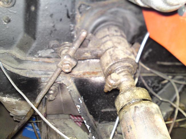

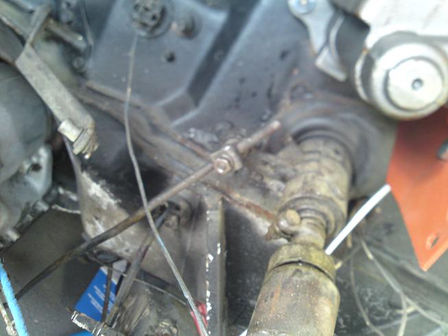

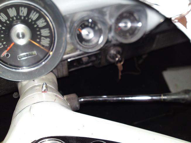

Kanske en korkad fråga men men :oops:
Anledningen till att jag frågar är för att det varit manuelväxel i bilen tidigare men det var under ombyggnad när jag köpte den.
Mvh Micke

Ser ut som en automat.
/Jonas

Ja det var det jag hoppades på men man vill ju gärna ha andras åsikt oxå.
Det är svårt o känna något distinkt men jag tror det beror på att 350 lådan bara är ihängd o inget är justerat.
Tack för hjälpen :D
Är det nån som vet var man kan se på rattstången om den är automat, borde väl finnas nått produktionsnummer om inte annat?
Mvh Micke

Det ser ut att vara en automatstång
kolla på länken här och bläddra lite så kommer du att se.
http://chevy.oldcarmanualproject.com/sh ... ms0401.htm

Ah, tackar!
Jag bläddrade vidare i mina böcker oxå o hittade infon jag behövde :D .
Den manuella har ett böjt fäste på rattstången för länken till växellådan. Automaten har rak. Är ju inte ens lätt o skriva så man förstår :lol:
