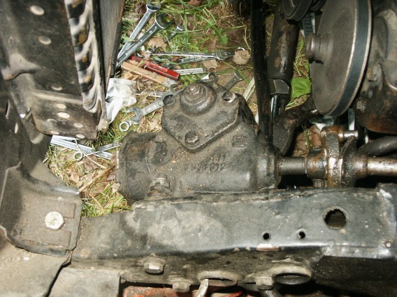

servo one.jpg [ 91.59 KiB | Visad 5721 gånger ]
så här ser mitt snäcka ut, vet inte om det är rätt?
stämde att "glappet" minskade avsevärt när man hade bilen igång.hade ett hål i ett servorör så det sprutade olja överallt, skall väl nippla om röret i morgon.
tror nog att problemet ligger i att dom har kapat ner fjädrarna fram så att framhjulena lutar inåt. kan nog bli lite konstig styrning pga av det.
 Inläggsrubrik: Re: servostyrning
InläggPostat: 26 maj 2011, 21:39
Snäckorna ser likadana ut enklast är att räkna rattvarv från ändläge till ändläge.
6,5 varv om man har en snäcka utan servo.
5,5 varv om man har en servosnäcka.
Men som du säger är hjulinställningen fel kan den bli helskum att köra.

nu vart han betydligt bättre på vägen, inget hål i röret så vart det bra, det var väl trycket som uteblev, "glappet" vart inget mycket när man startade bilen, tack för tipsen.
