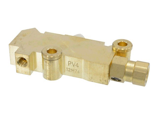

Tänkte montera bromsservo i helgen och har en del funderingar. Har trummor bak och fram och köpte ett bromsservo kit. Har bara två bromsledningar, fram och bak men på bilder jag kollat så går det in 4 bromsrör?.! Någon som har några instruktioner ?
Filkommentar: Måste jag ha denna
image.jpeg [ 30.5 KiB | Visad 5230 gånger ]

Årsmodell? Nu kommer det en del "tror"! Jag tror att du har 1-krets bromssystem, och jag tror att du har köpt 2-krets huvudbromscylinder med vaccumservo!
Är bromscylindern anpassad för trummor?
På bilden ser det ut som en proportionsventil, när man har 2-kretsbromssystem med skivor fram brukar man ha en sån ventil!

Ja precis, då går det ner två bromsrör från huvudbromscylindern till "fördelnings blocket" sen går det två bromsrör till bromsarna fram o ett bromsrör till de bakre.
Ialf är det så för mig, jag har skivor fram o trummor bak

Det är en -59 a. Jag köpte grejerna som skulle vara anpassat för trummor/trummor. Har idag bara 1 rör som delar sig men tänkte dra så en krets blir fram och en bak. Jag vet inte hur jag ska koppla på denna och tänkte om det gick att koppla direkt i bromscylindern istället då den har två anslutningar.

Från huvudcylindern in i mässingsgrunkan med fram och bakkrets sen tror jag att du har 3 utgångar.... En e till bakkrets och 2 är till vardera framhjul.....
Kolla hur många anslutningar det är på mässingsventilen!
